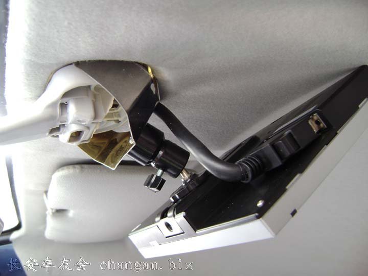

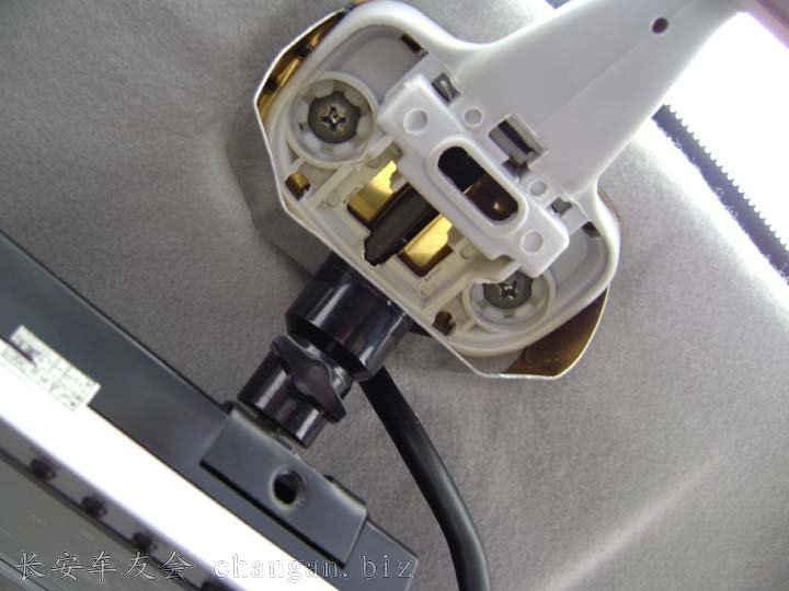

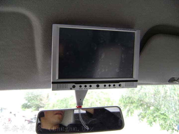

将灯拆下来,做一个铁支架,然后将屏固定在支架上。再将灯装上,不影响灯的使用。
显示屏的线从灯背侧穿过,再走前风档上沿,看不到线,比较爽。

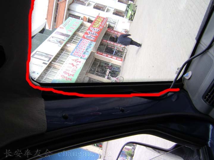

屏幕的控制线,沿着风档玻璃的边下来,进入仪表台里面,仪表台不用拆就可。这样外面看不到线,看着清爽些。

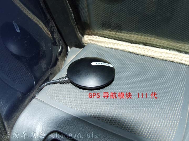

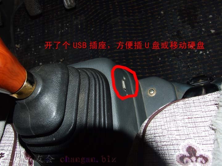

GPS及USB接口,主机开关等。
USB接口在安装时,一定要使用好的USB延长线,带磁环的那种,否则不工作。

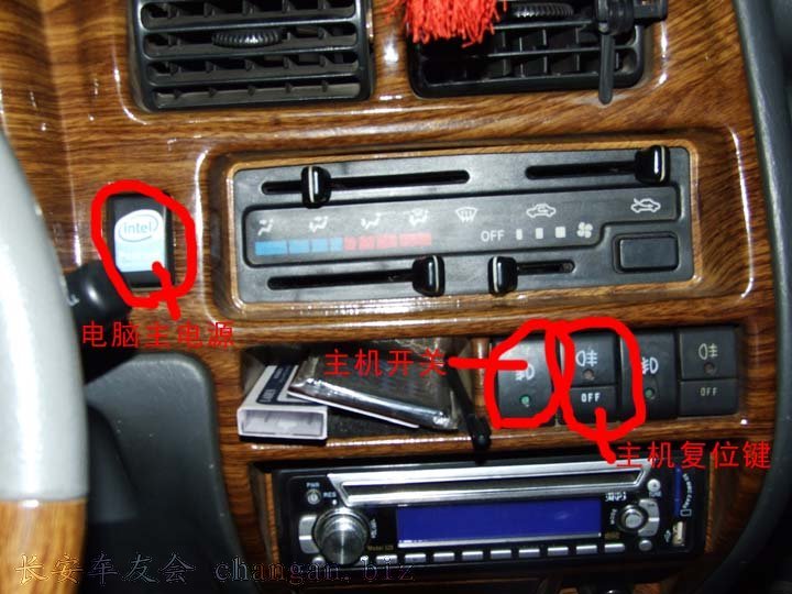

主机箱安装在中座下面,方便维修。将机箱的线布到前仪表台下,与开关电源等接好,再将系统安装完成,就可以了。
本人使用的是RR的中控软件。自己改动的皮肤,去掉了一些不实用的东西,做了指南针的功能,及速度(公里每小时),方向的指示,还有中文歌词显示。中间大时钟标志,方便使用。
GPS用的是灵图和城际通,用虚拟端口软件。
因为本人是做电脑生意的,所以这些软件弄起来方便些。
