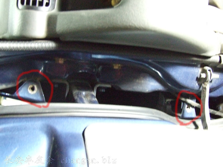

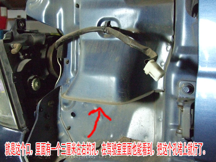

长安车的外循环左侧有一个进风口,可以将这个进风口密封好,这样就不会感觉到左腿有风吹了。要拆这个板,保险杠不用全拆,拆掉右侧的两个螺丝就可以了,大灯必须拆下来,才能看到这个进风口。看图吧。
拆螺丝……
拆螺丝……
保险杠里面藏着一个……
保险杠里面藏着一个……
就是这个位置了……
就是这个位置了……
 楼主| 发表于 2009-1-12 20:36:57 | 显示全部楼层
另外,在改电动车门和中控锁时,会有线束通过车门,也一定要注意,会有孔与外界相通,这个地方也漏风,一并堵上就好了。

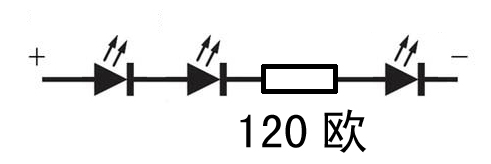

懂点就行啊。你只要知道LED是分正负极的,有个万用表能量电阻是120欧姆的,LED的正极与另一个LED的负极相串联,中间加电阻,三个一组。LED的正极与车电的正级联,就可以亮了。
知道这些就行了。哈哈。
 楼主| 发表于 2009-1-12 22:19:20 | 显示全部楼层
发个连接图给你看一下就明白了。
