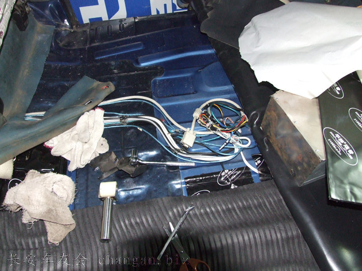

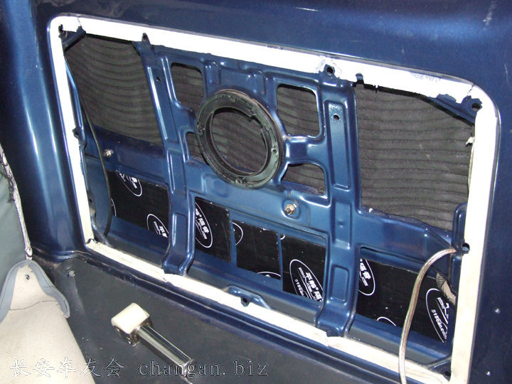

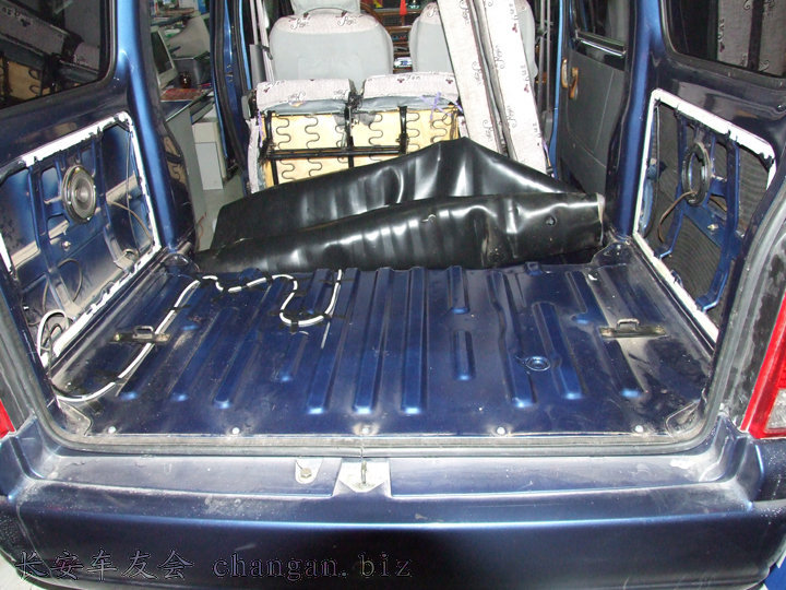

地板的隔音
因为时间有限,所以一部分一部分弄的。
拆开地板。
 楼主| 发表于 2009-1-22 16:49:45 | 显示全部楼层

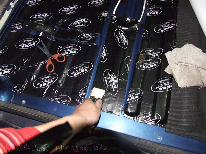

开始粘止振垫。
厂家送的这个工具就是管用……粘起来非常好。

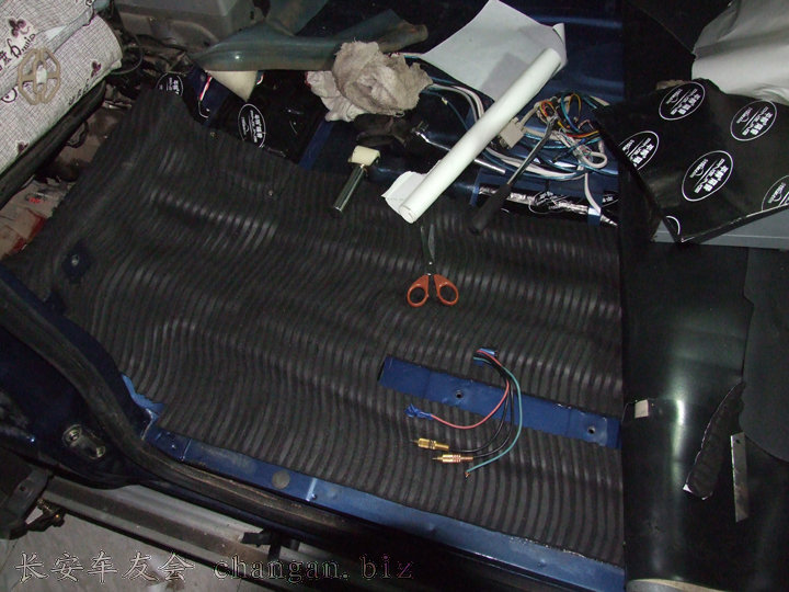

粘上隔音棉
 楼主| 发表于 2009-1-23 11:38:01 | 显示全部楼层
中门处已经粘完的效果

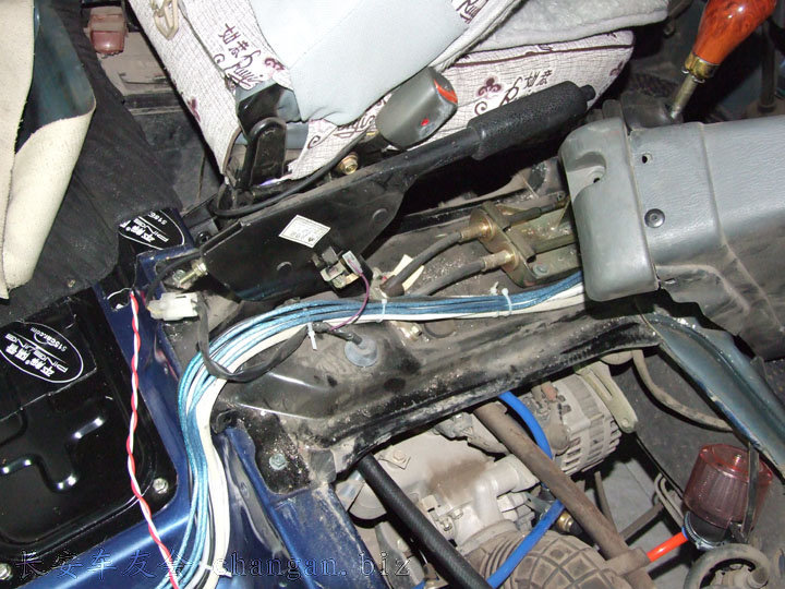

手刹部分也要做,这里也是噪声的来源之一.
 楼主| 发表于 2009-1-23 11:46:42 | 显示全部楼层

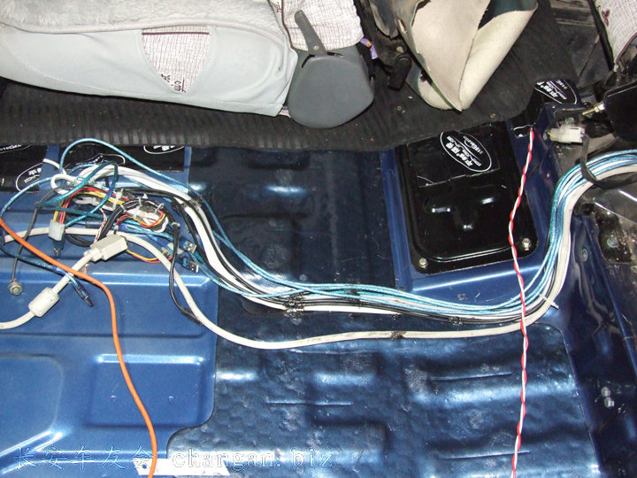

中座的一些线,是车载电脑的,通过手刹部分走到前驾驶台。
