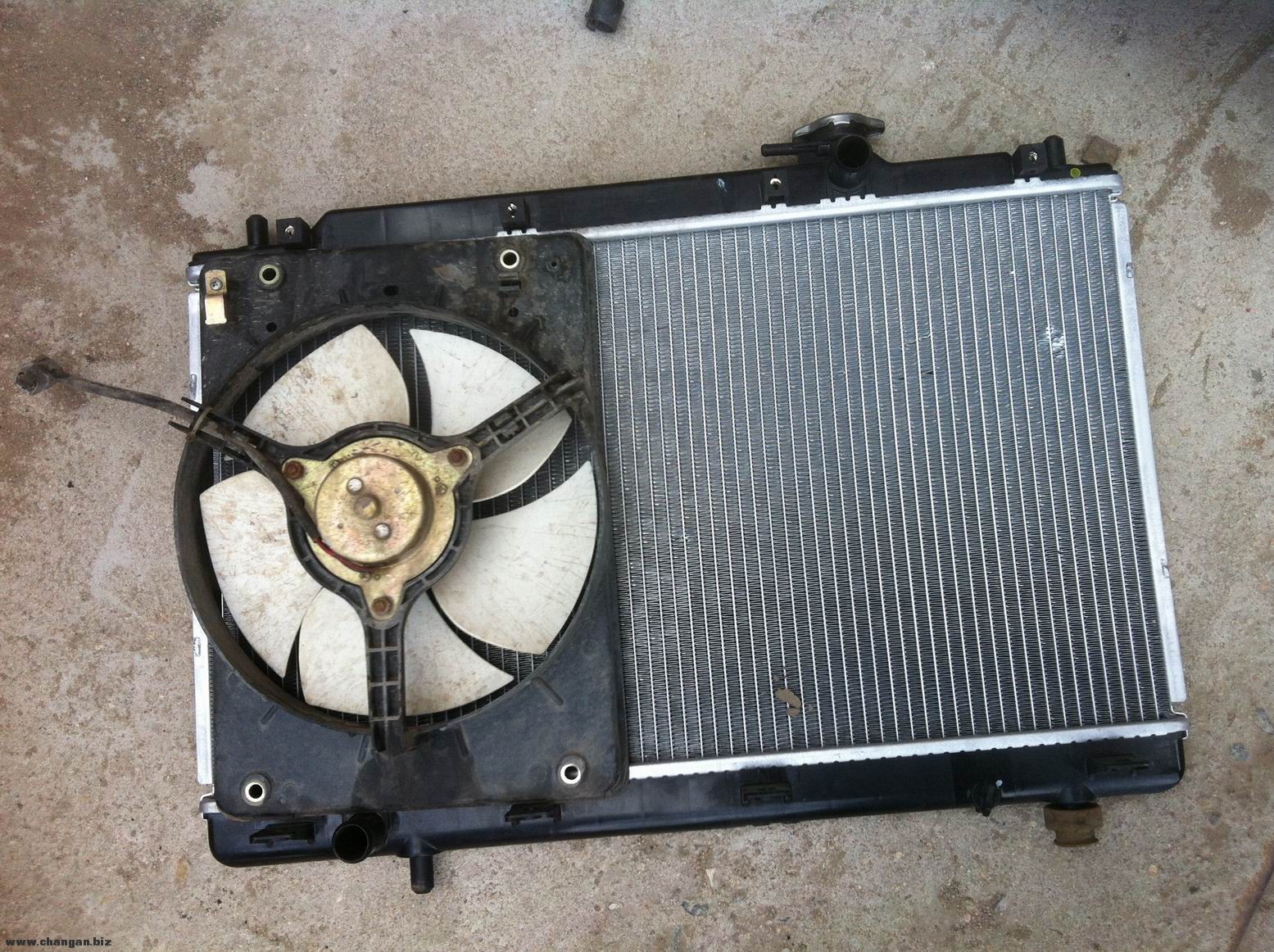

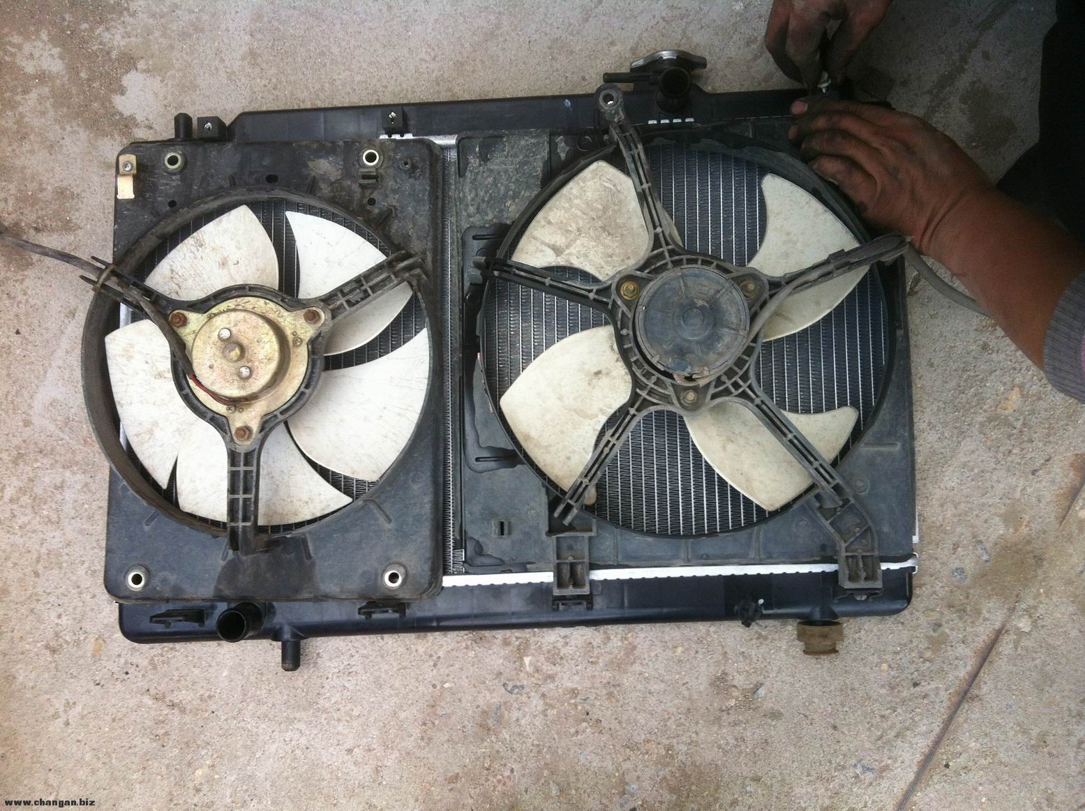

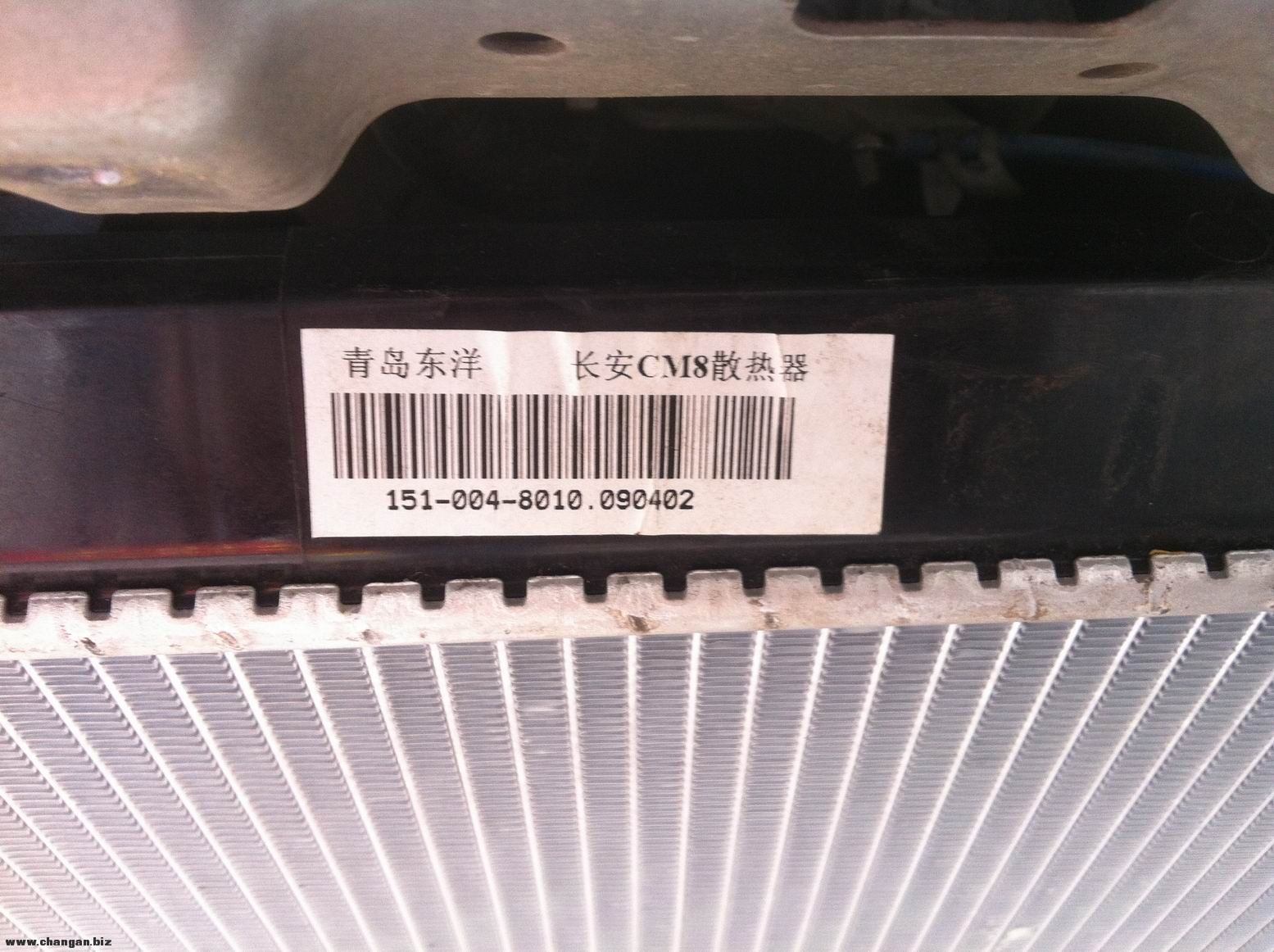

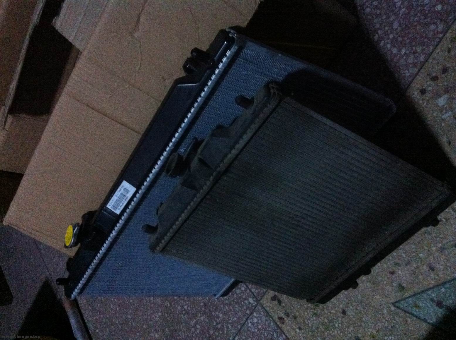

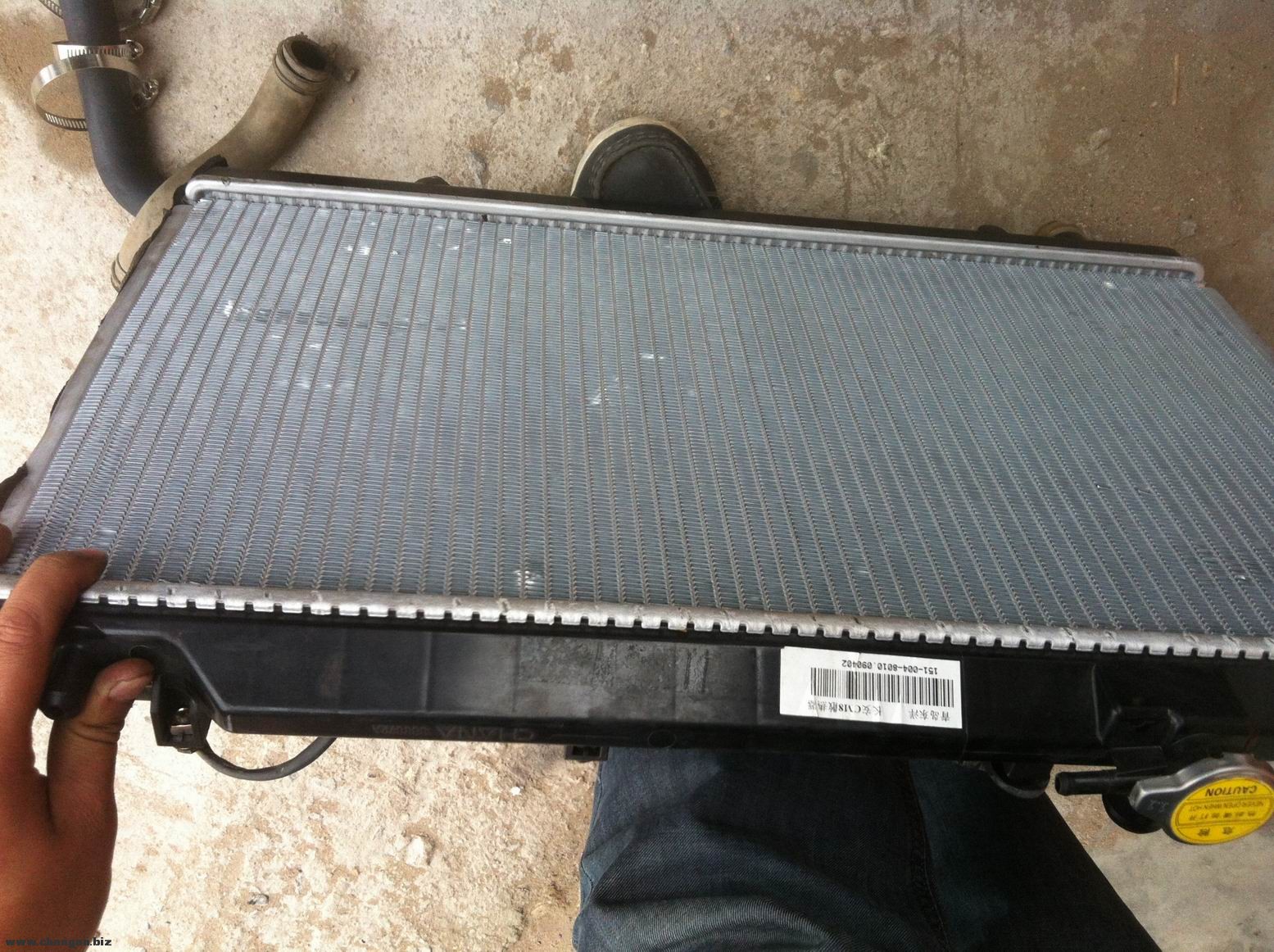

大水箱是之星2代1.3的(长安CM8通用)比原车水箱几乎大了一倍。

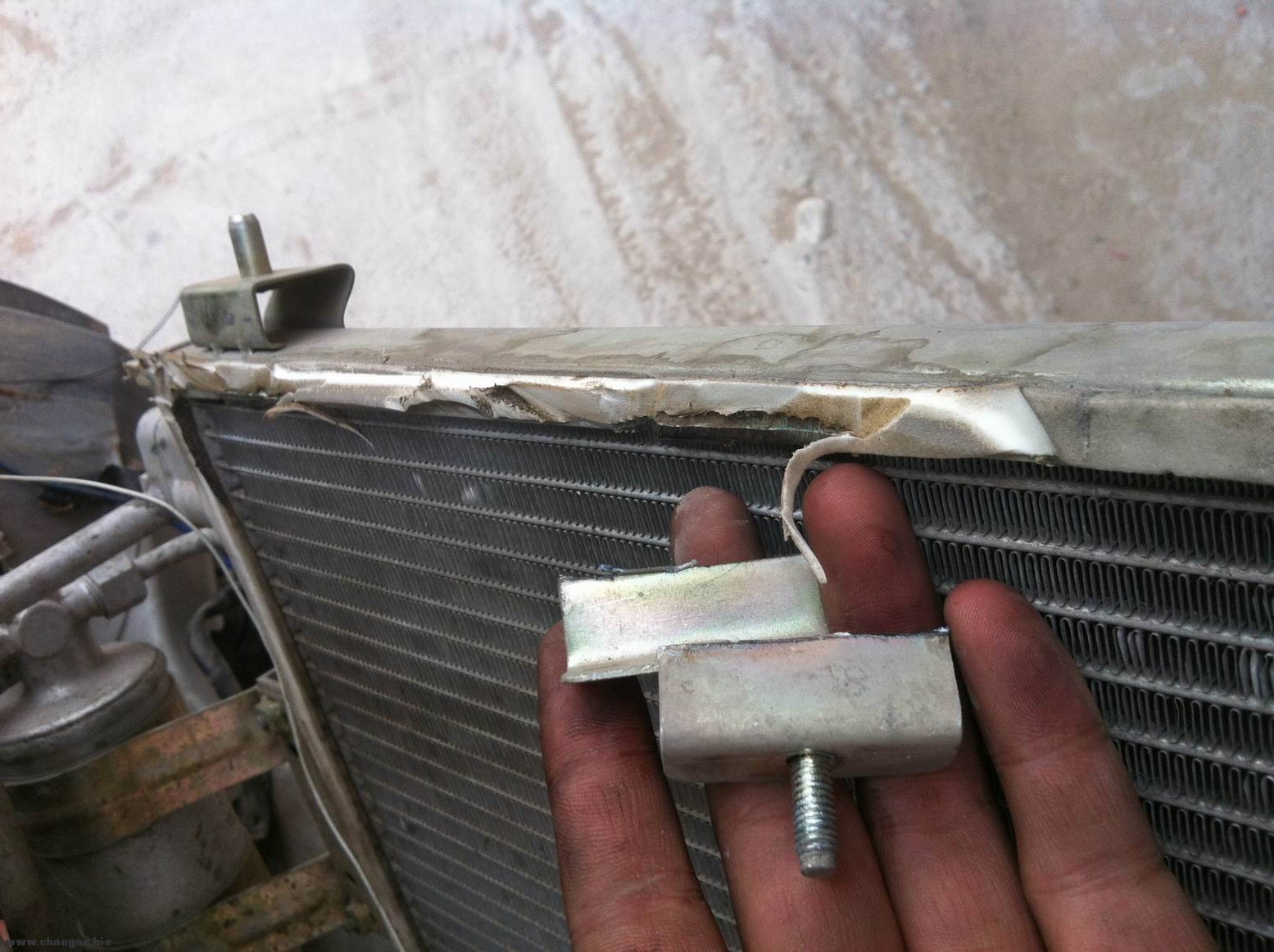

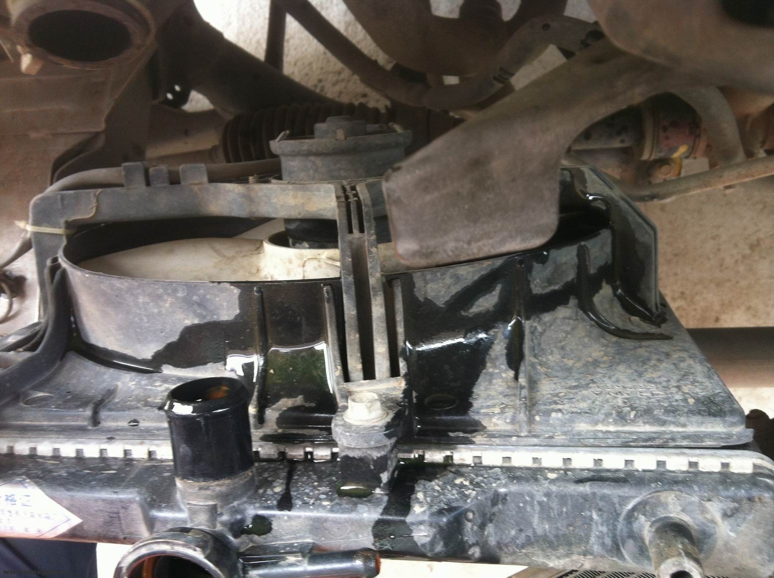

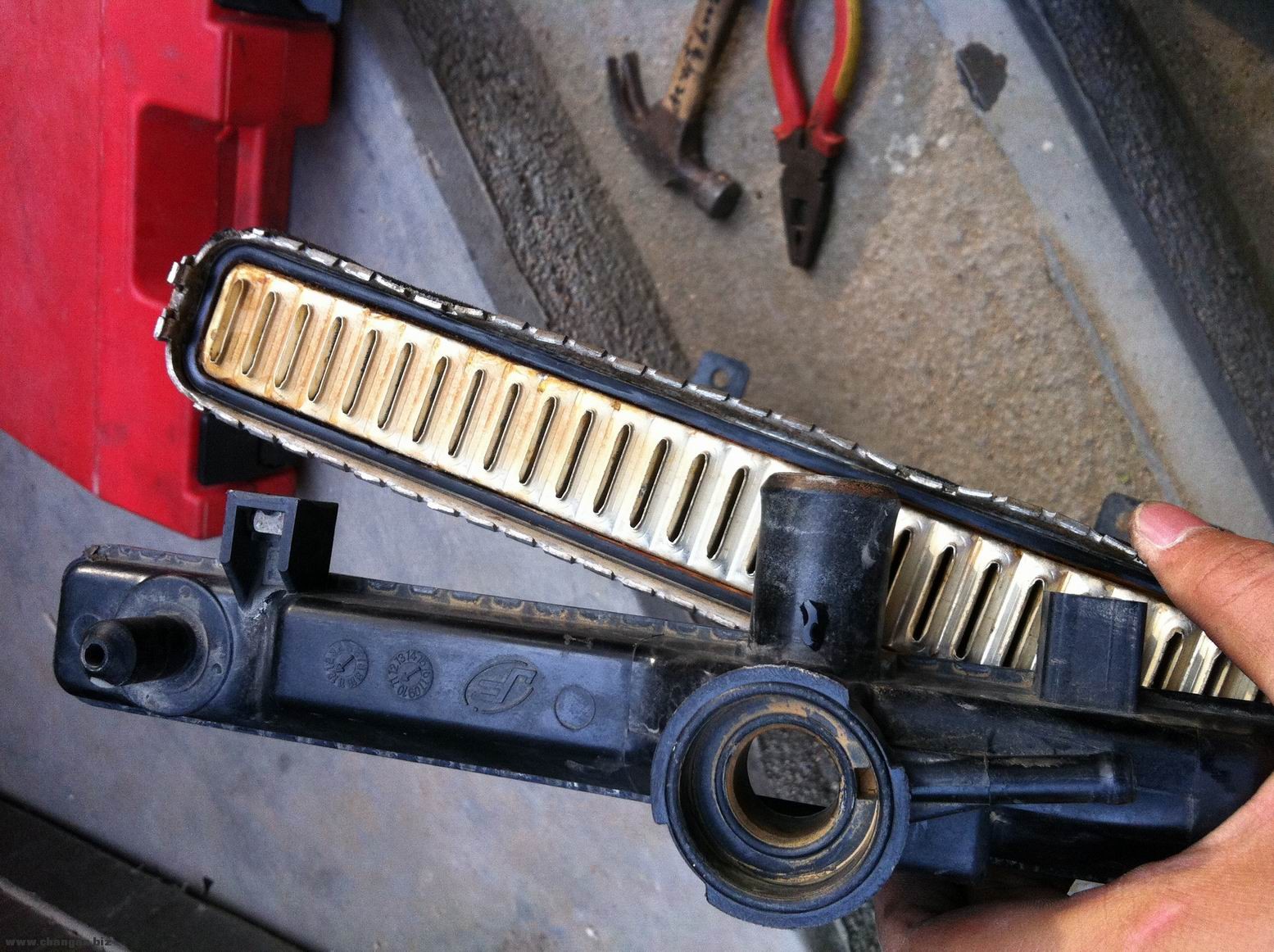

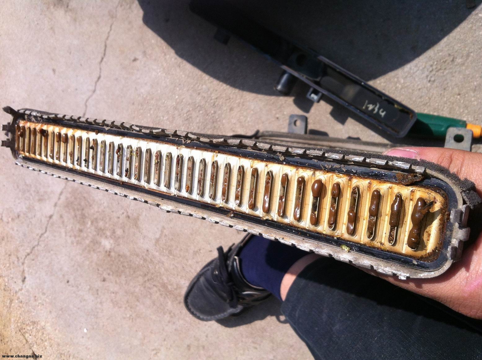

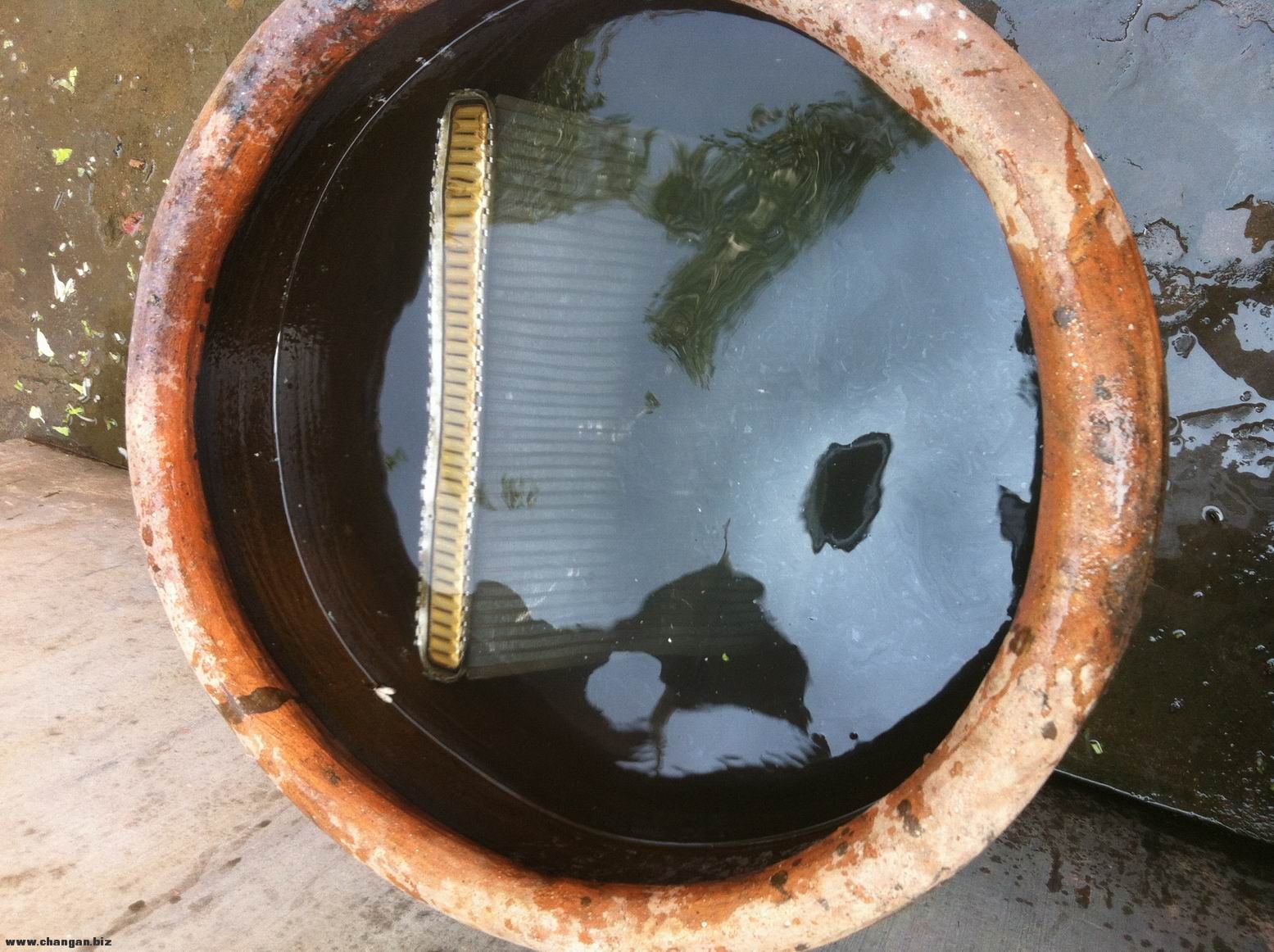

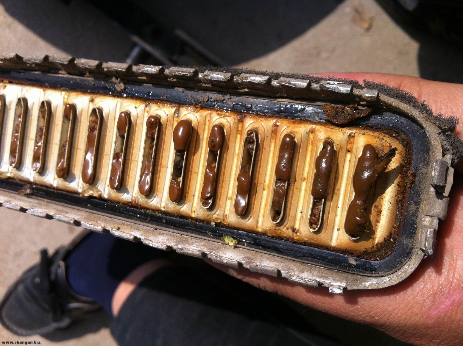

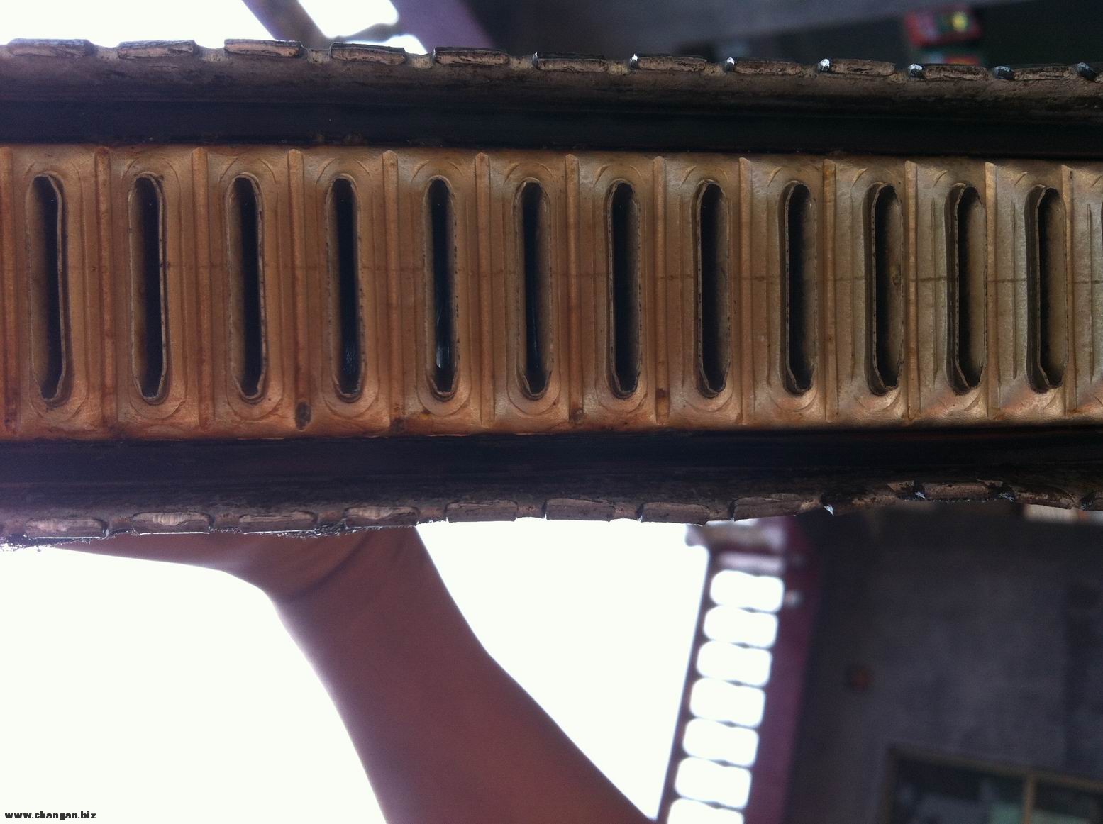

插一脚我的原车水箱被劣质防冻液侵害的情况。在此提醒各位,一定要买正规牌子的防冻液,一定不要混加,换防冻液时尽量将原车的放干净,不要光放水箱里面的哦 那样连一半都放不出来。
五一在老家拆开清了一下午,好不容易清好了装上之后竟然漏气,重新加上密封胶再装还是不行,无奈放弃。

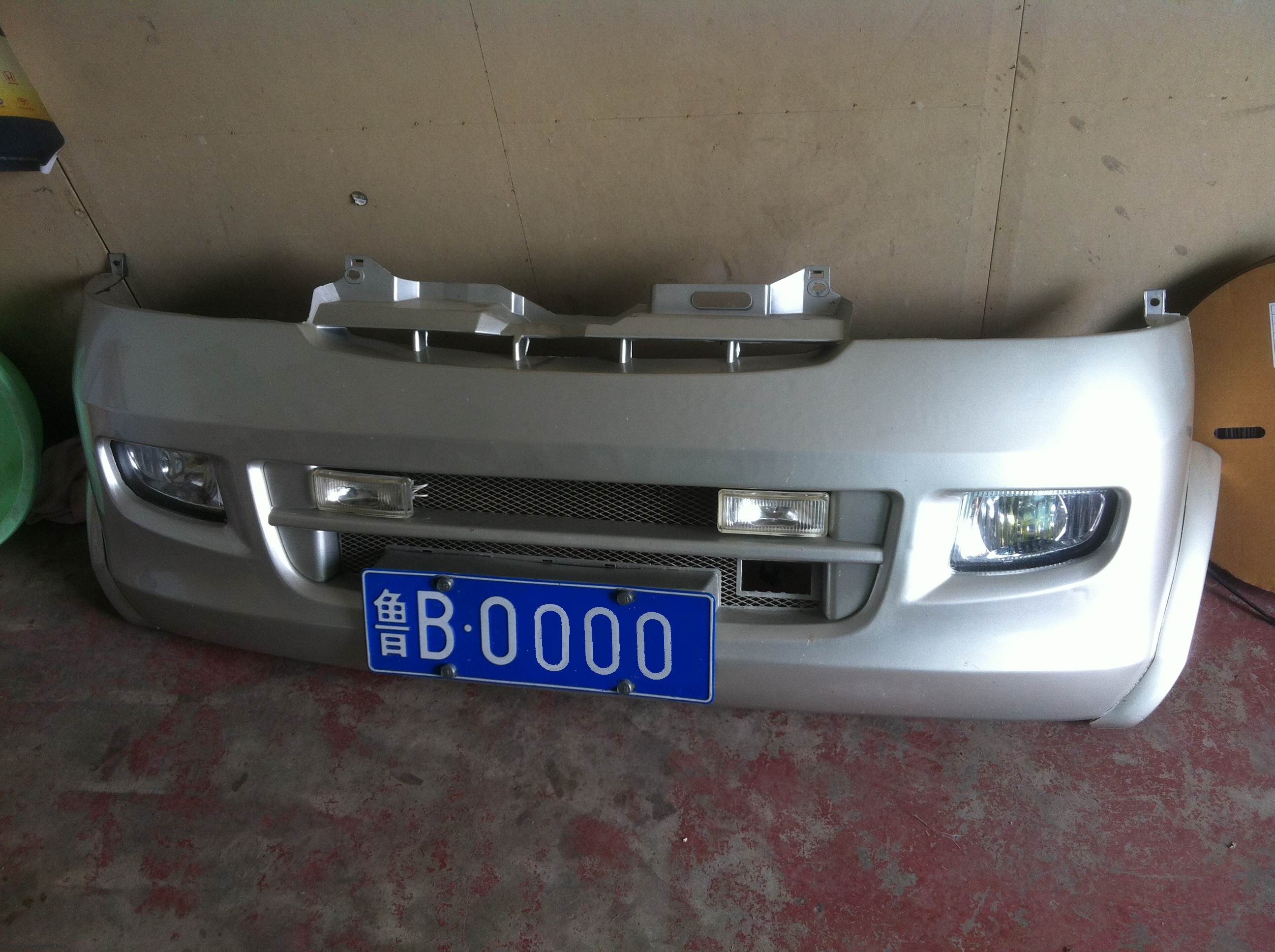

先拆保险杠
拆下的新保险杠 副厂的质量一般

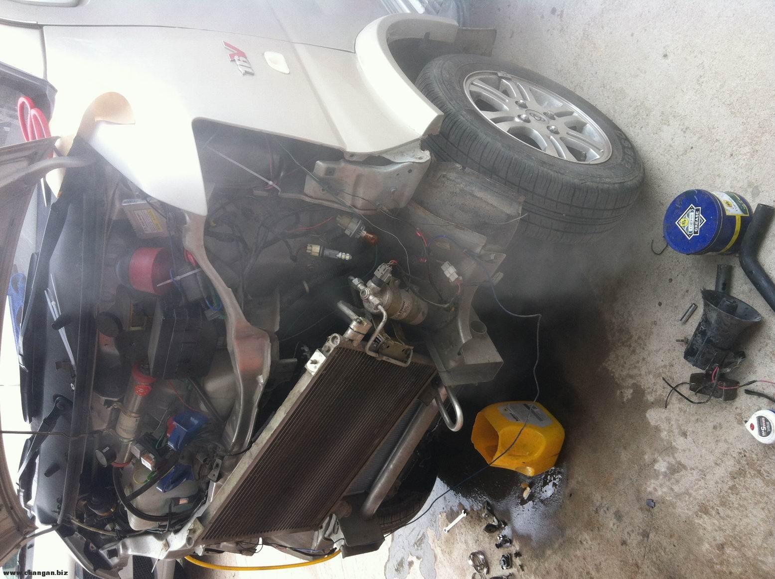

拆下原车水箱

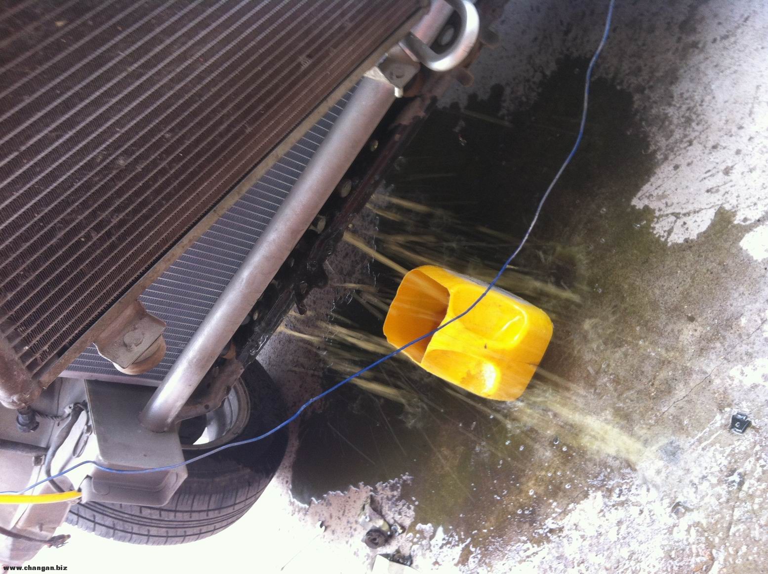

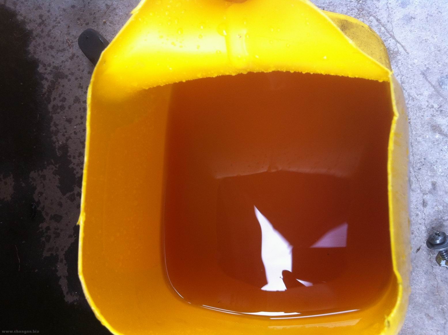

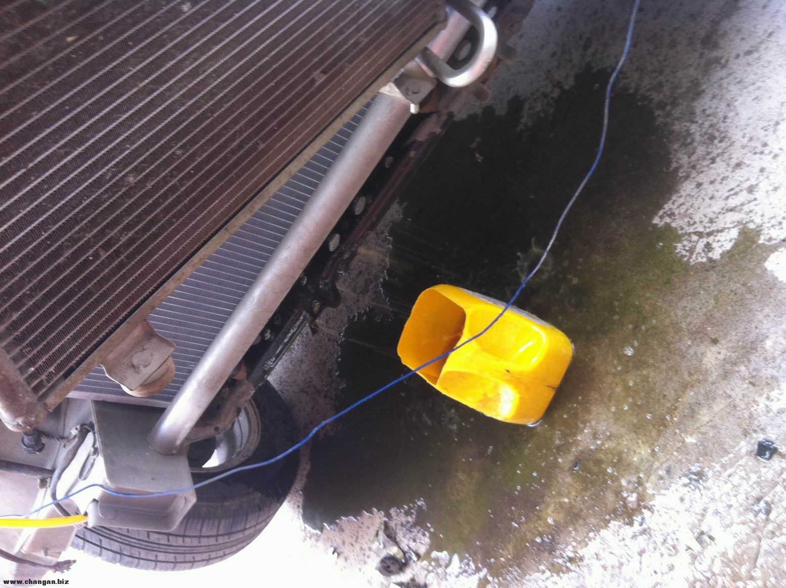

先放出水箱的防冻液,同样变浑浊了

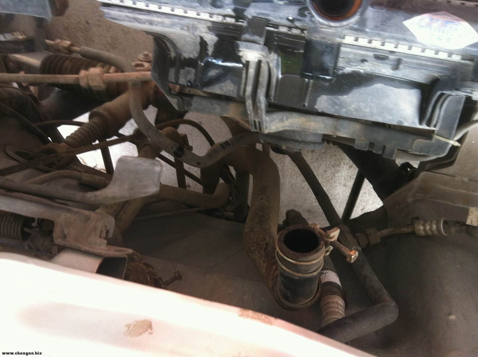

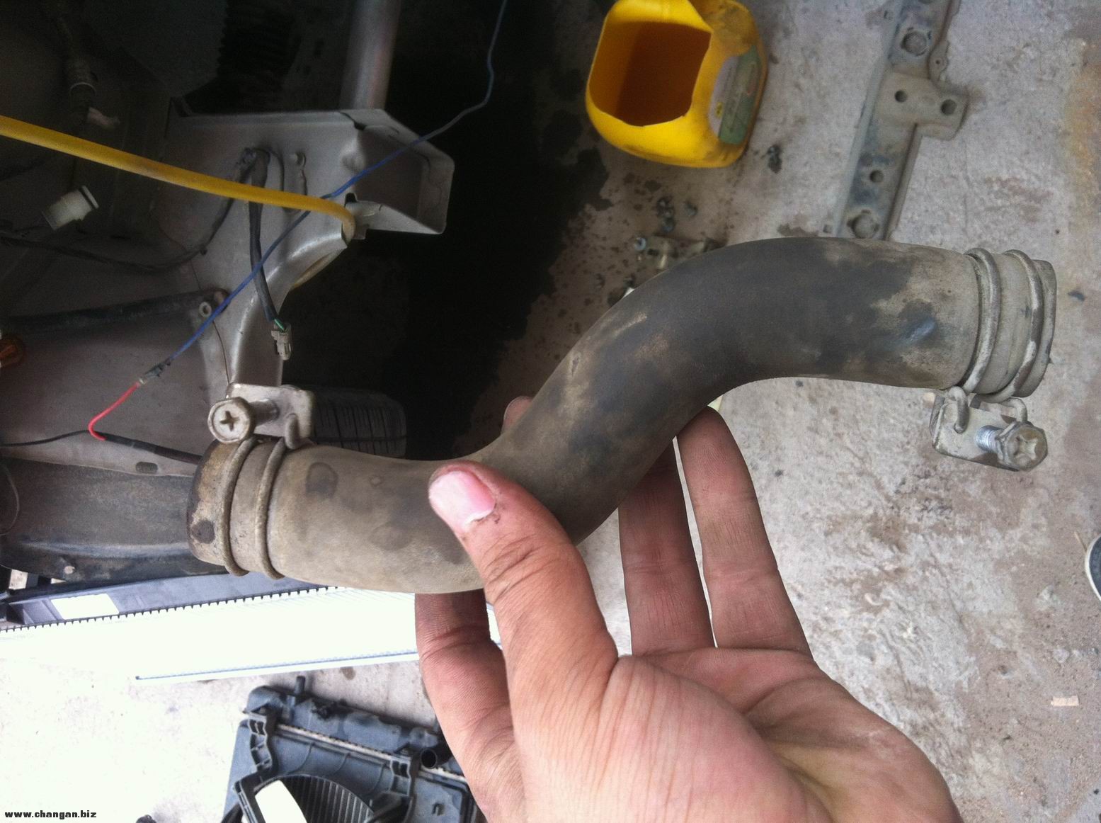

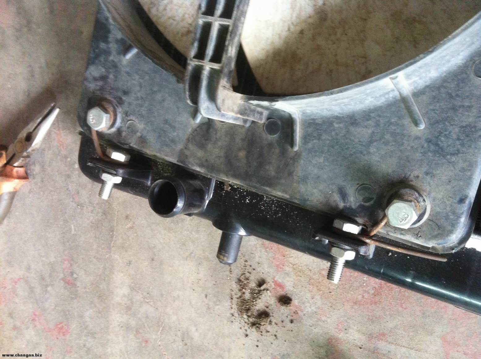

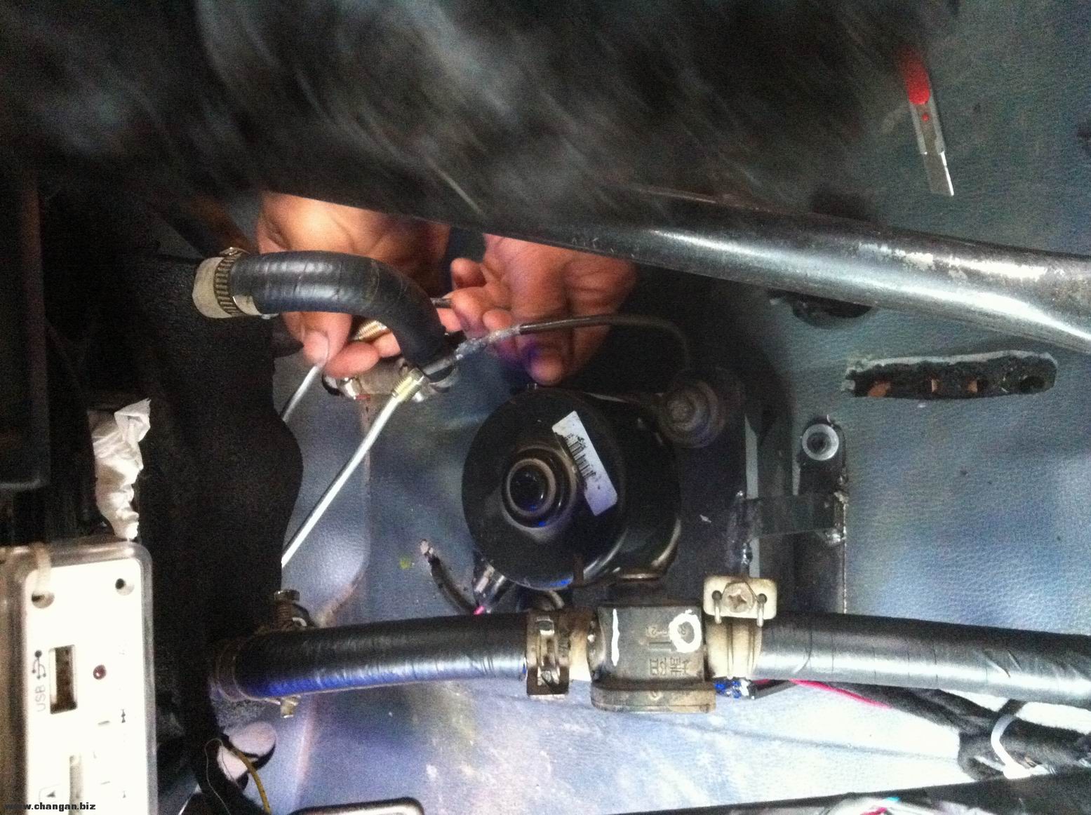

更换大水箱要改掉下水管,新的水箱用的水管长了10公分左右,中间部位长了

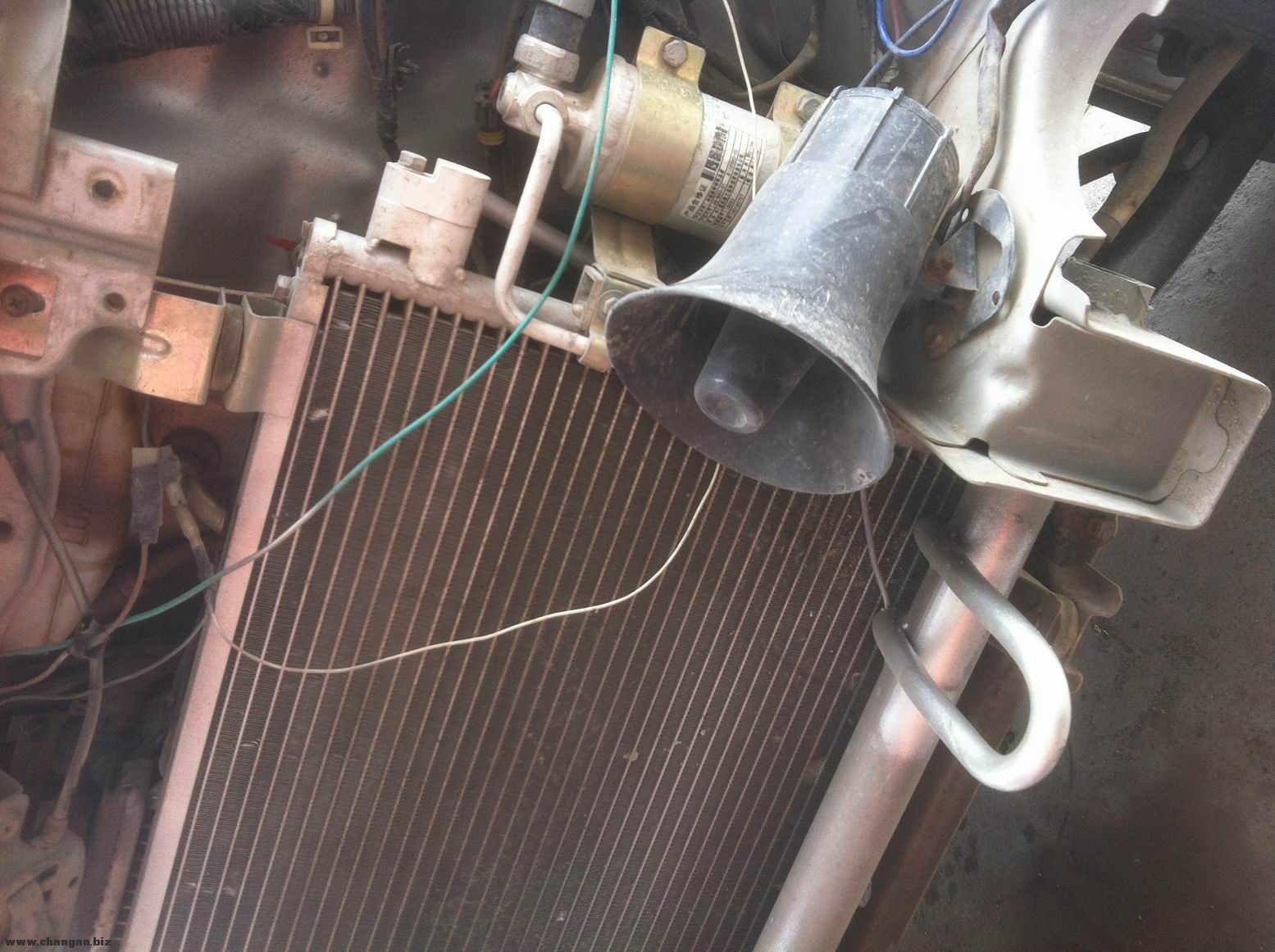

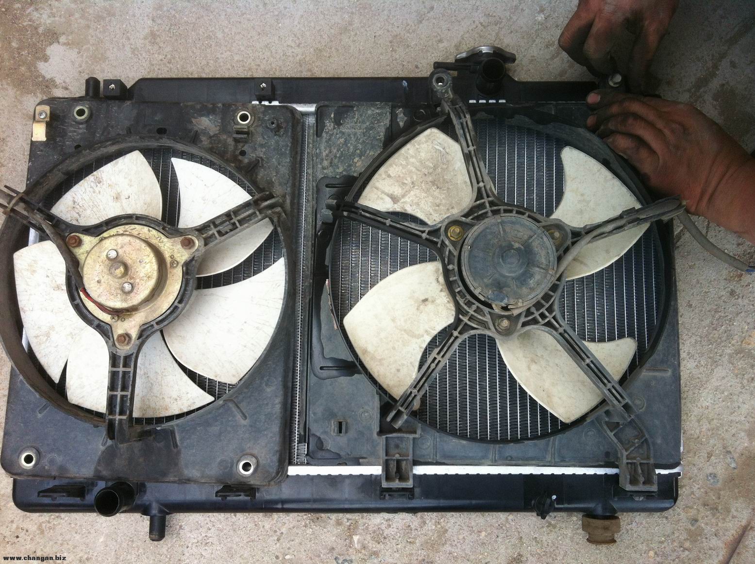

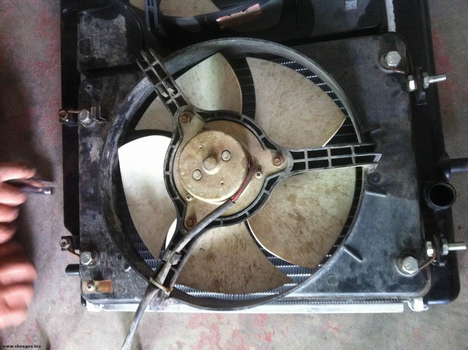

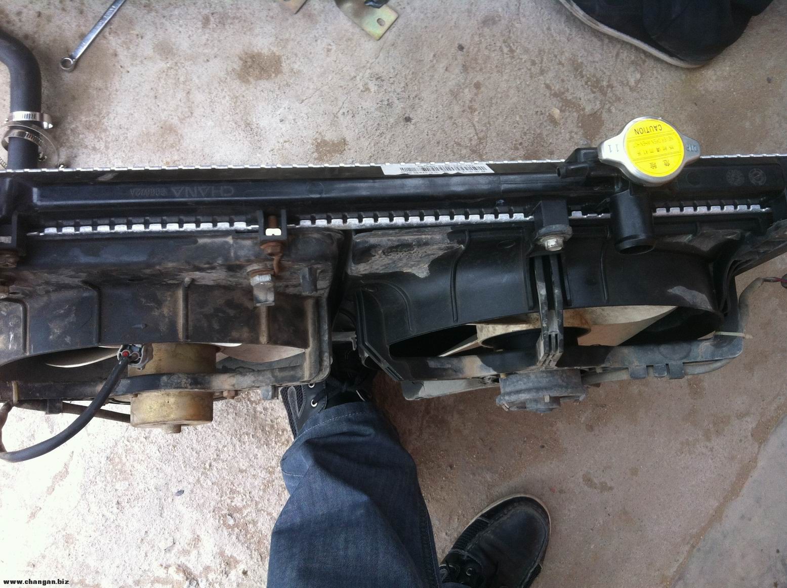

将拆下的空调冷凝器电子风扇装到新的大水箱上面,没有办法原装位安装,想原装的同学可以去买CM8的电子冷凝风扇
我是采用这种方法固定的(边角贴上隔音棉,目的不是隔音而是挡风)

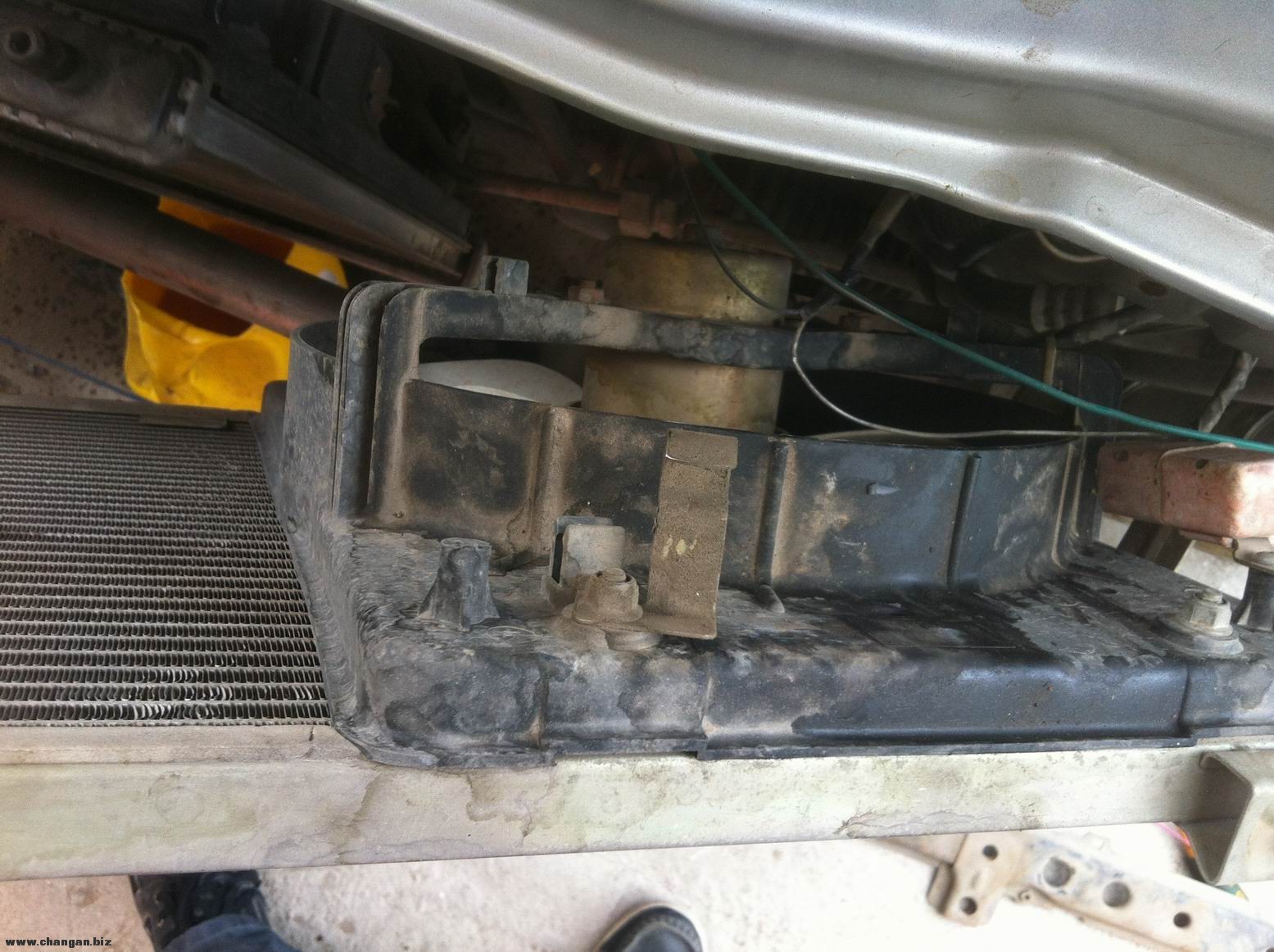

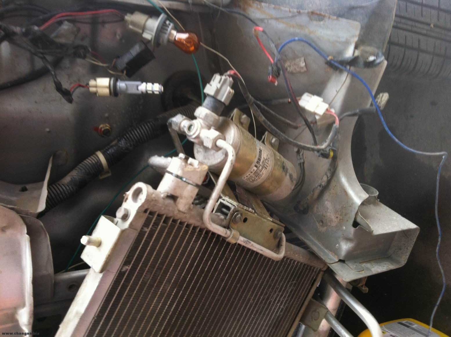

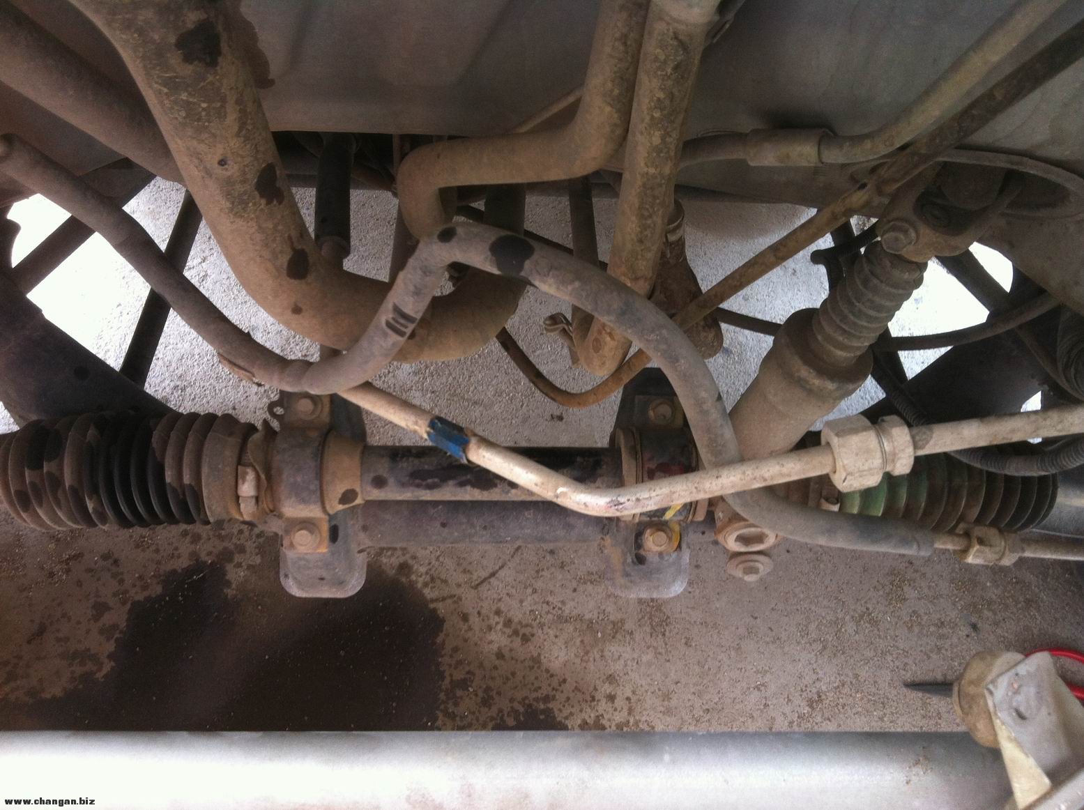

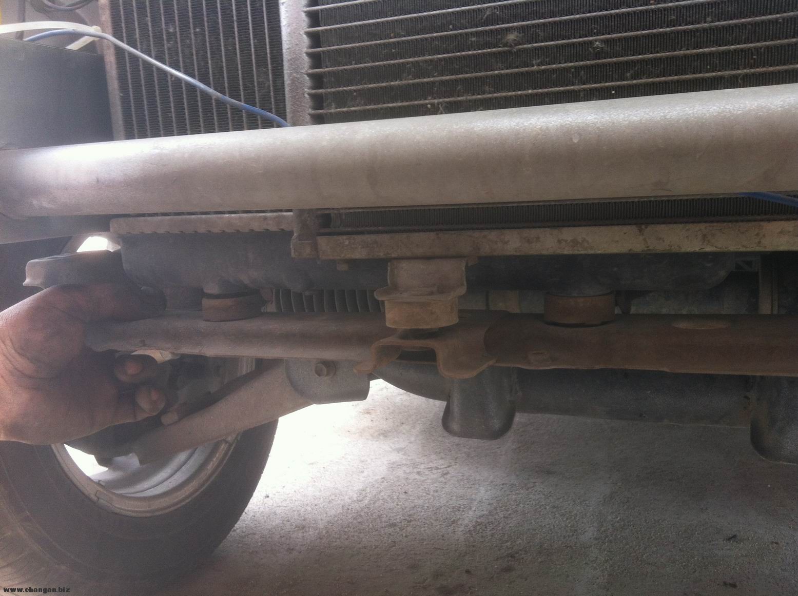

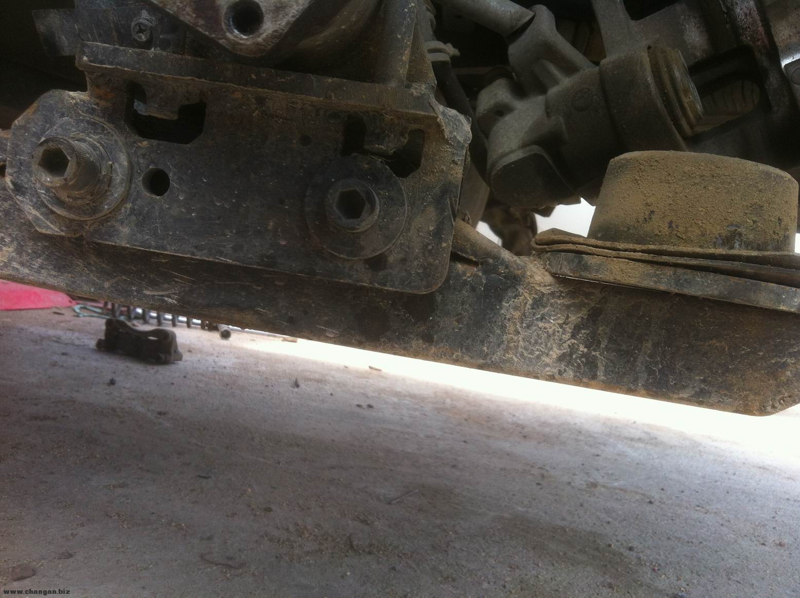

看一眼车头底部的管线

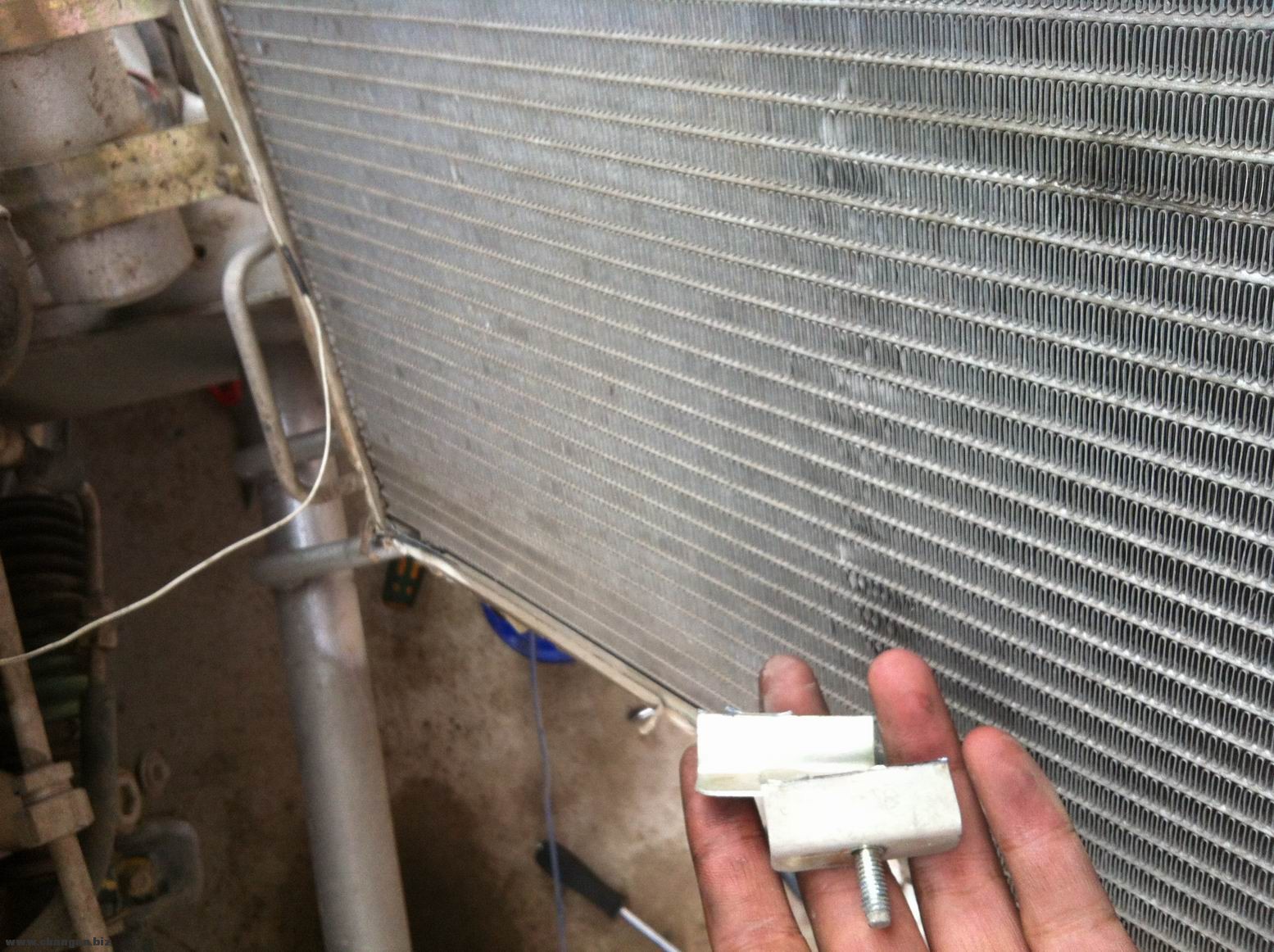

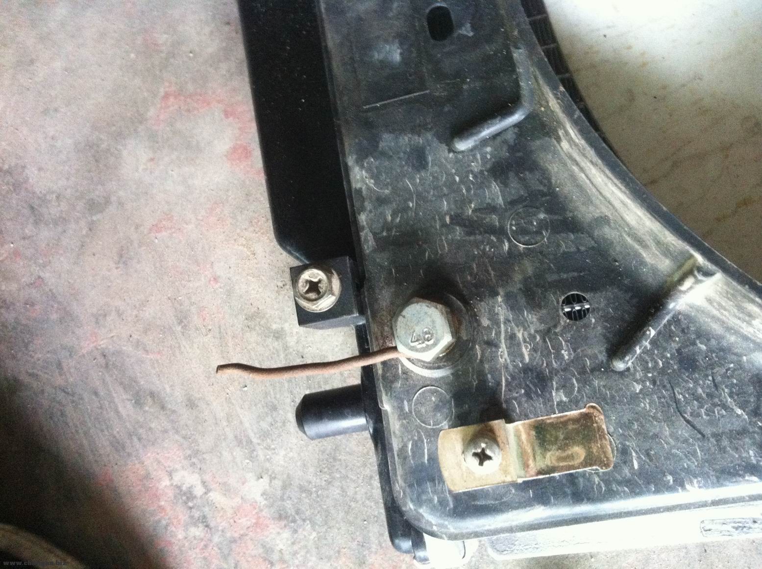

将冷凝器上的固定风扇的螺柱切下,不然与大水箱干涉的
装上两个风扇的大水箱

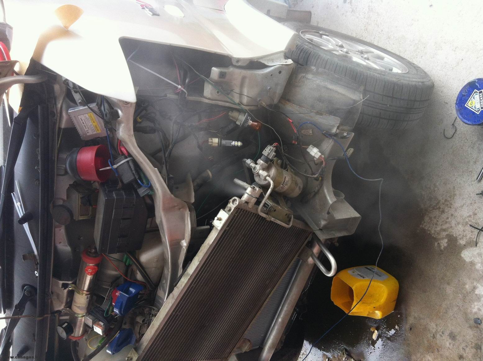

将缸体内部的冷却液用压缩空气顶出来,顶出来很多
调整大小 IMG_7435.jpg 调整大小 IMG_7436.jpg 调整大小 IMG_7437.jpg 调整大小 IMG_7439.jpg 调整大小 IMG_7441.jpg

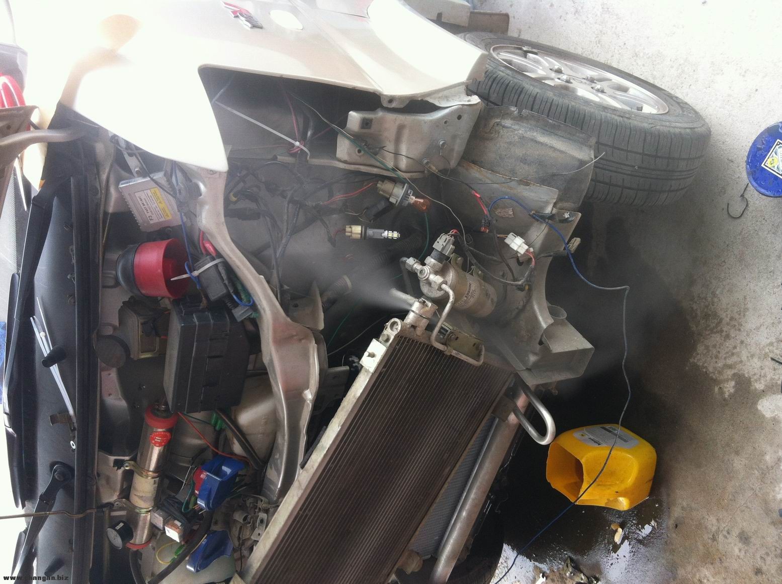

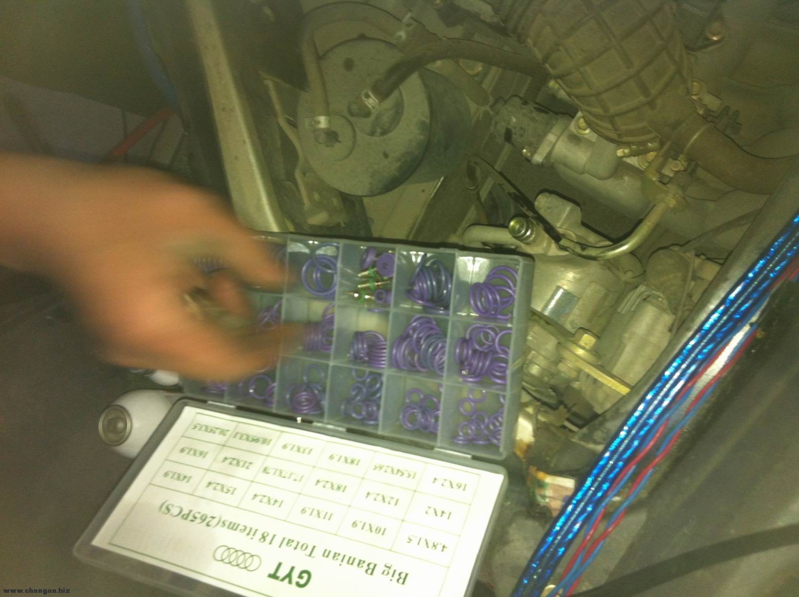

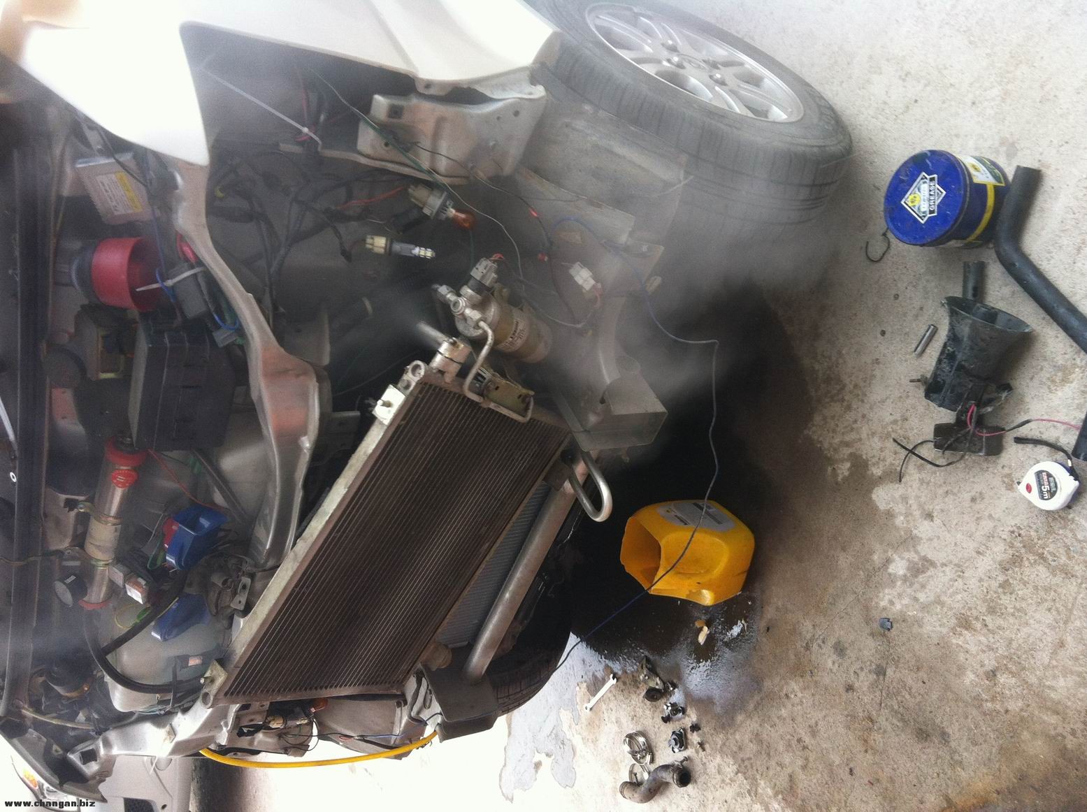

看上图是在干什么呢。因为空调需要更换冷媒,将旧的冷媒直接放掉。

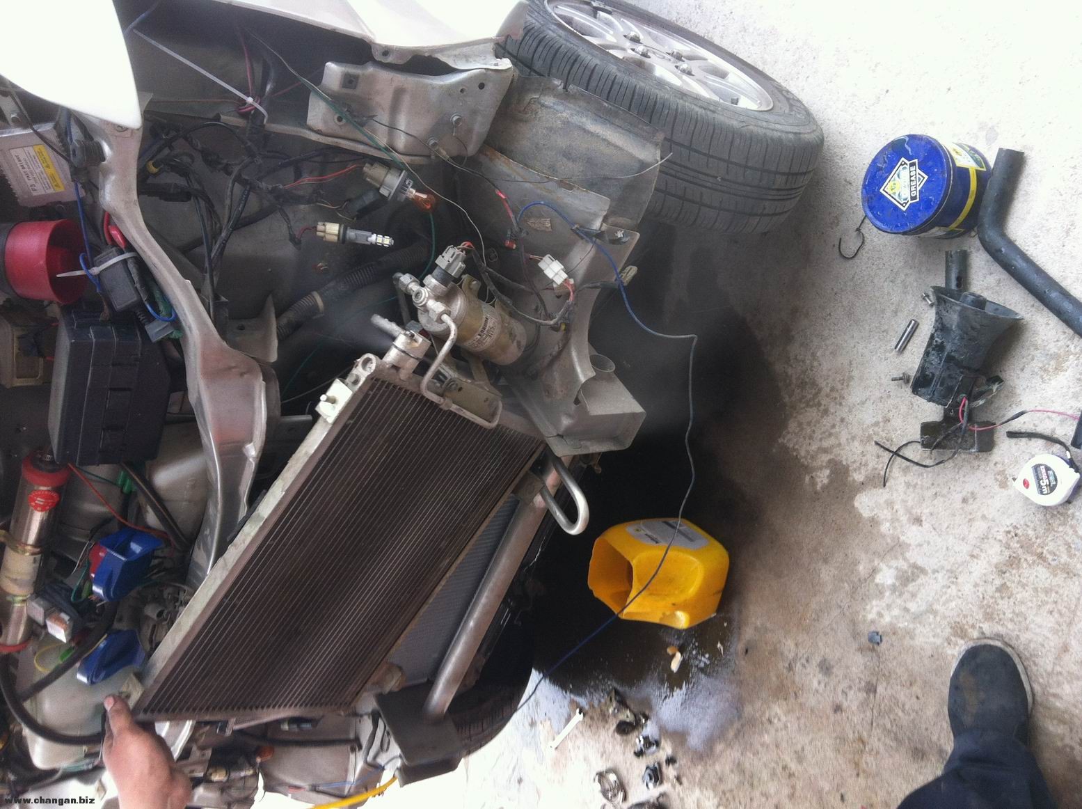

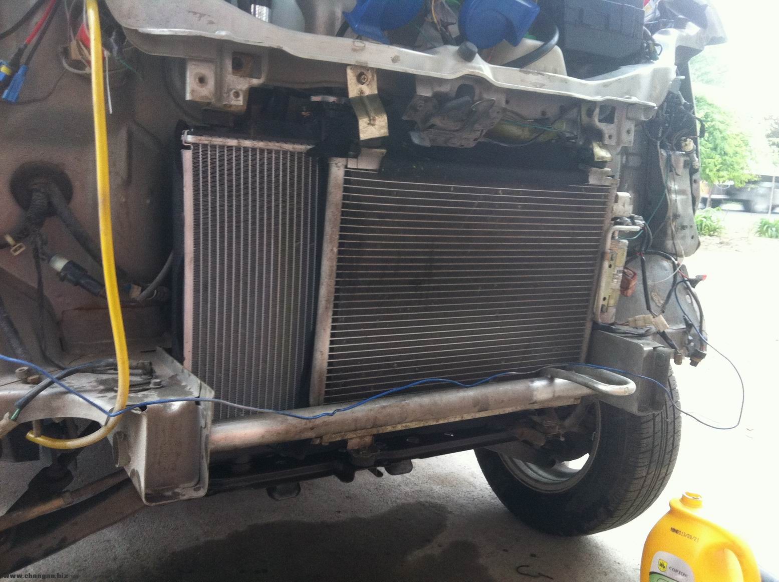

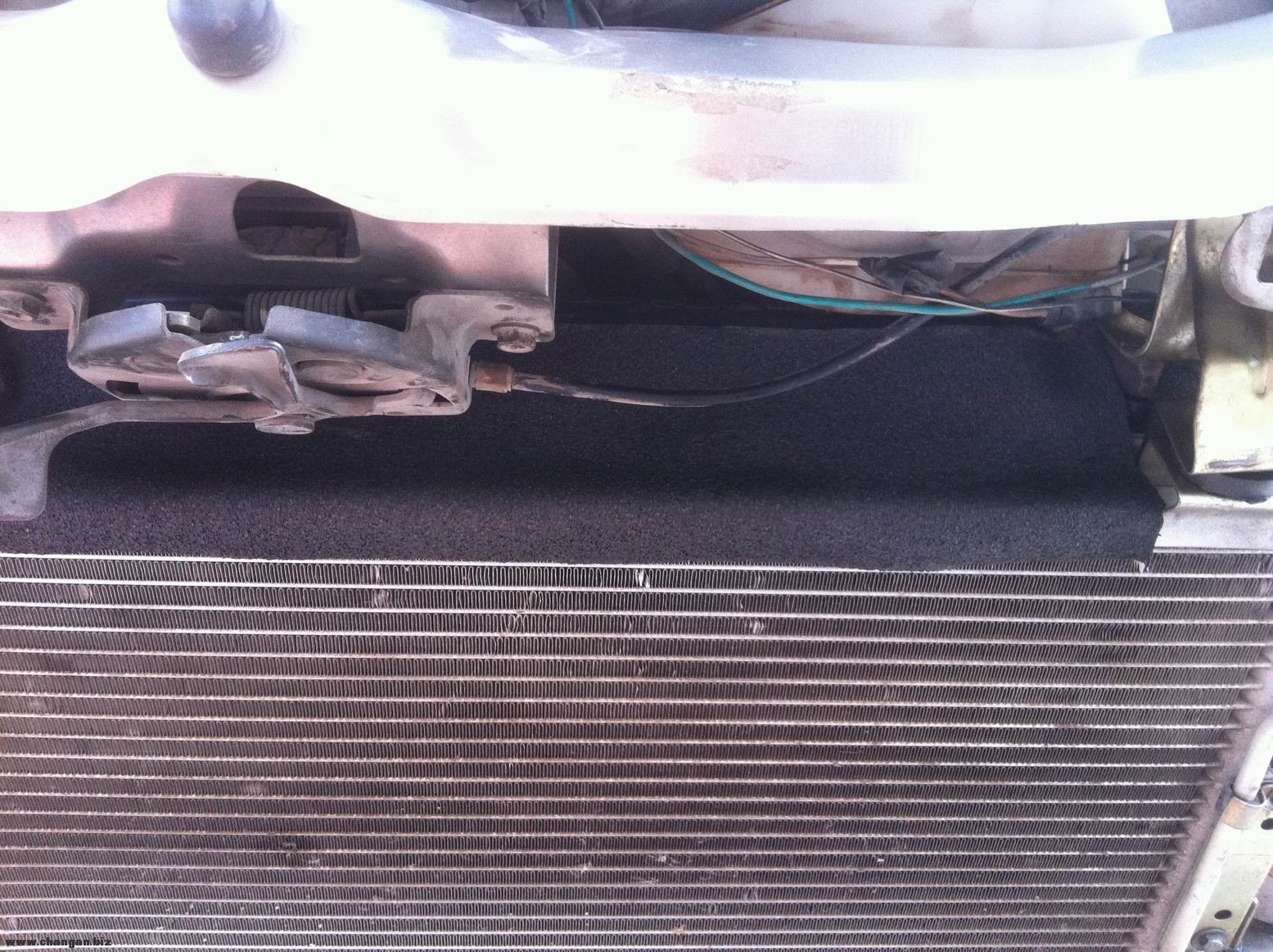

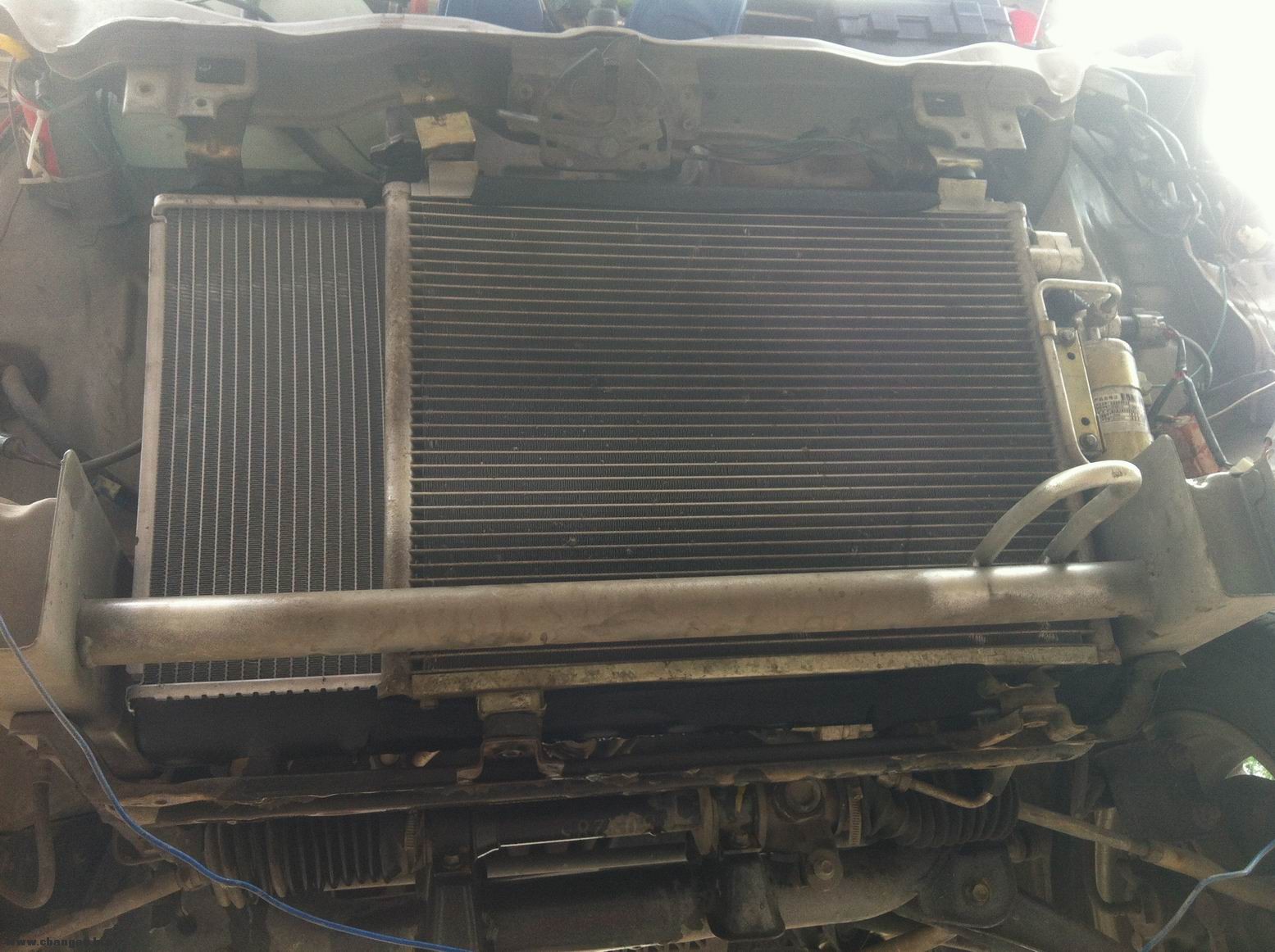

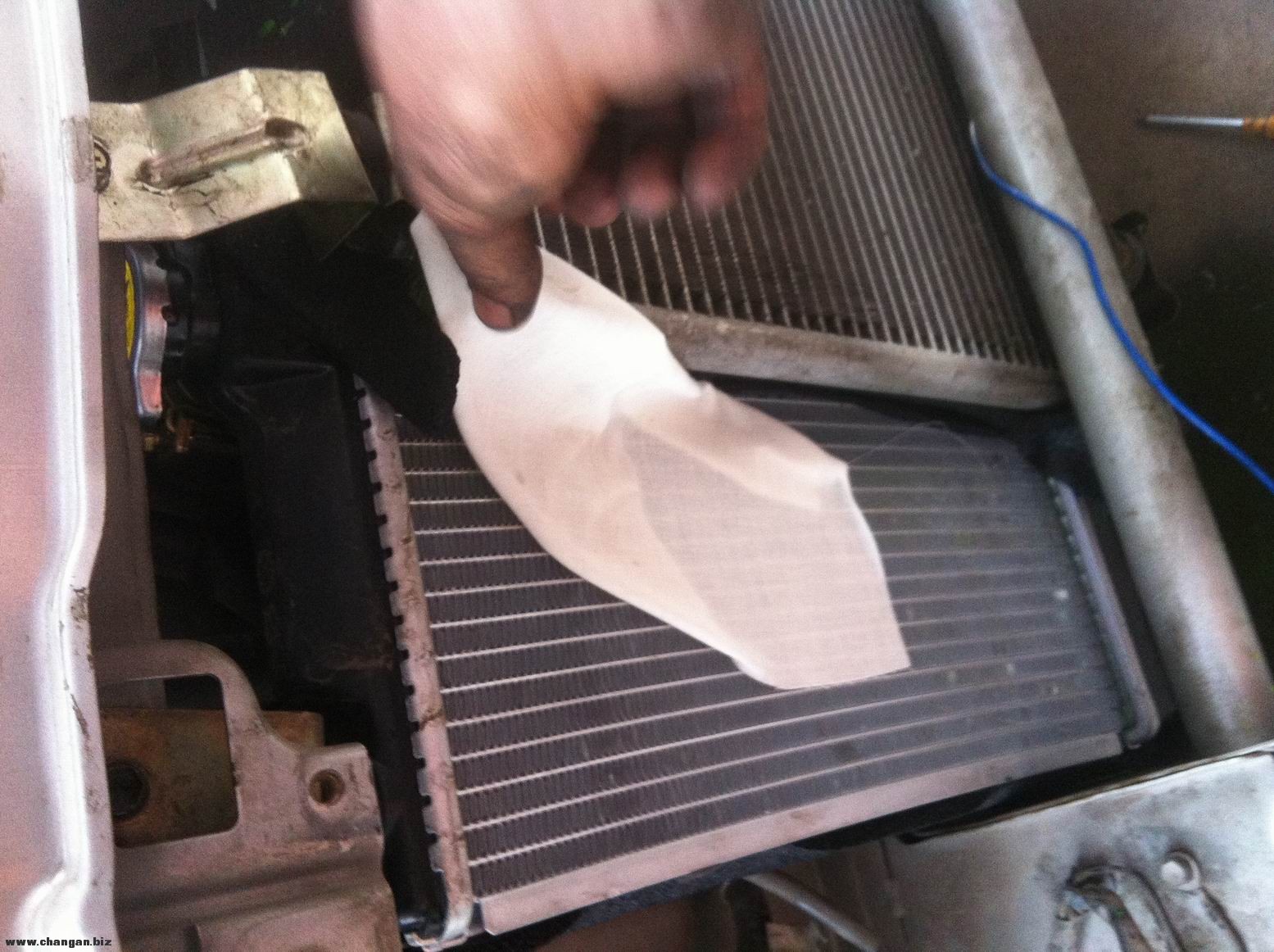

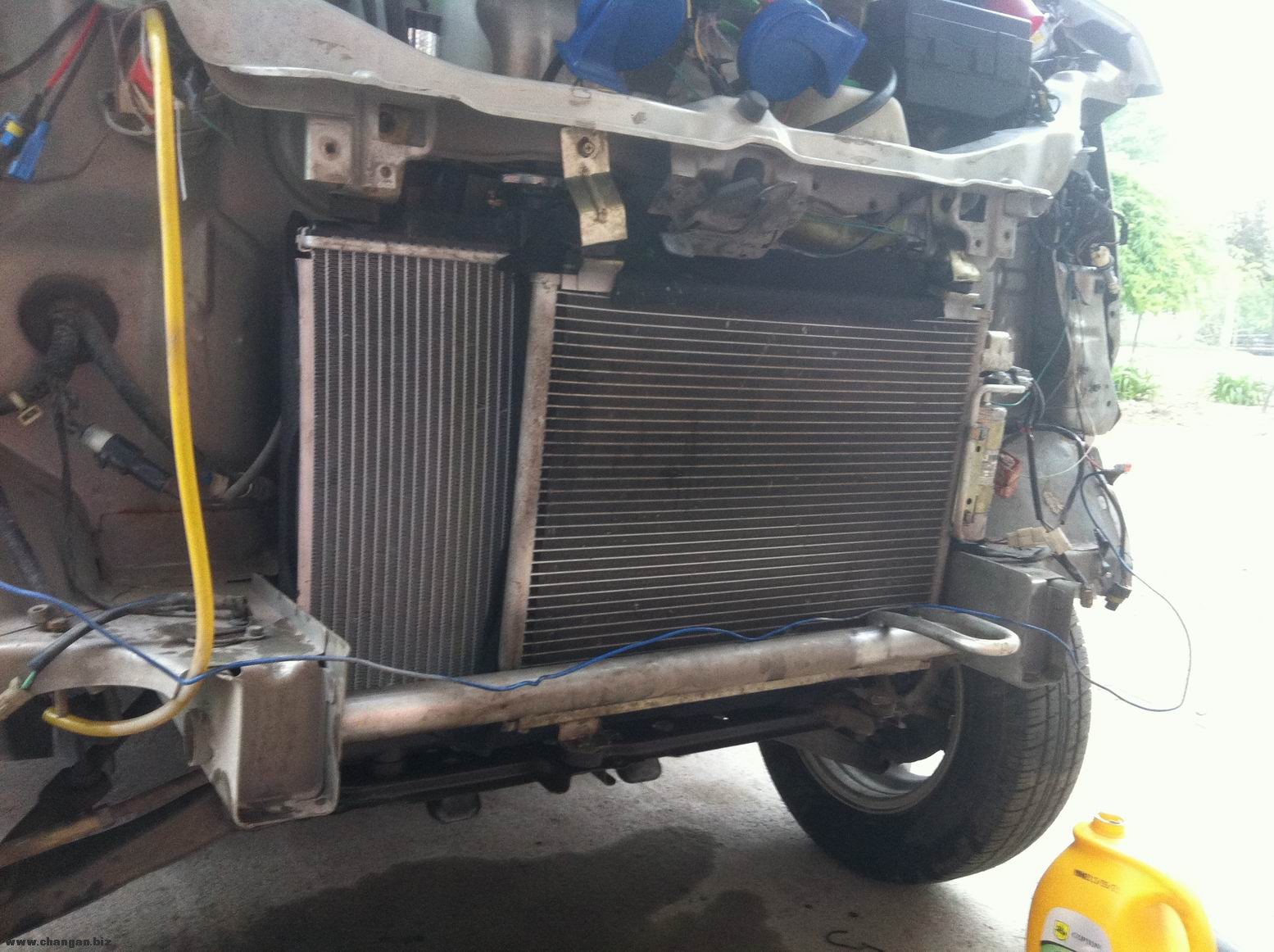

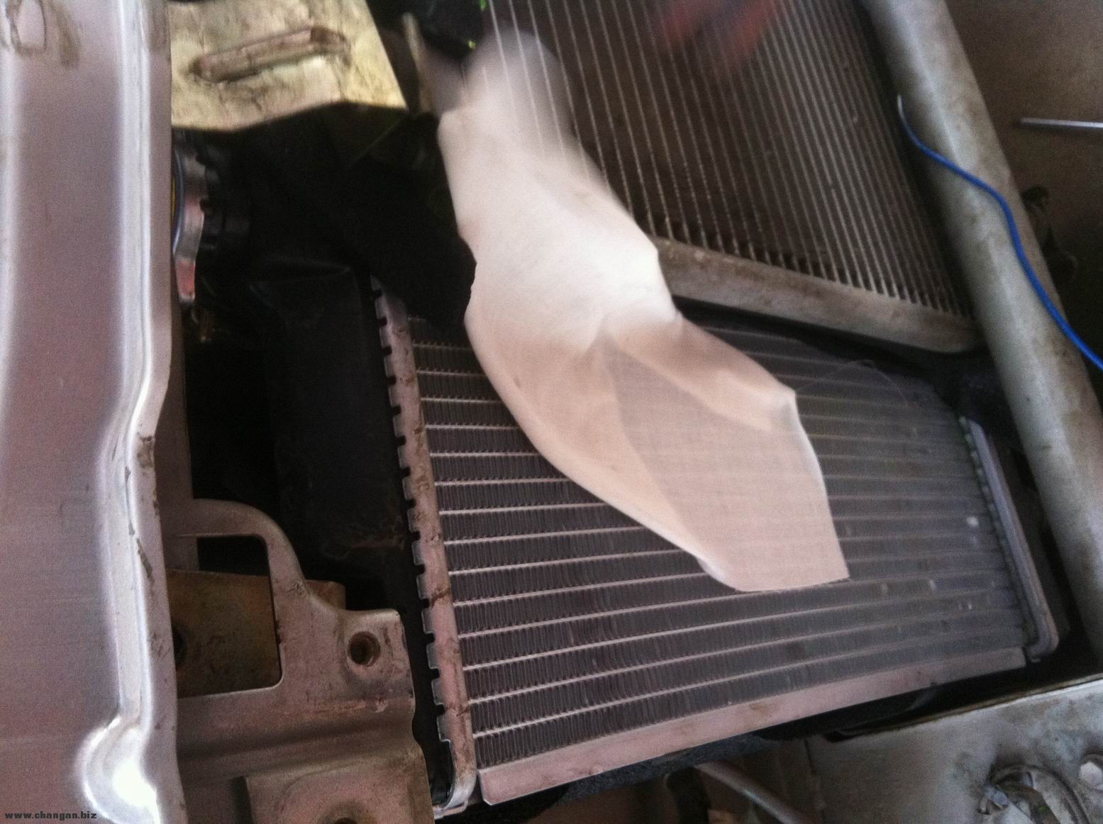

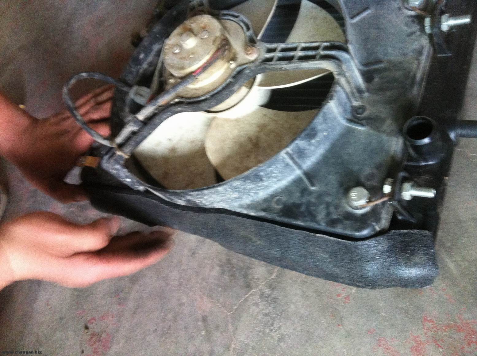

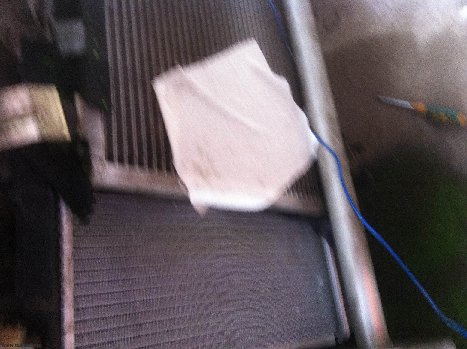

将新水箱装上,将冷凝器周边与水箱之间贴上密隔音绵密封。至于为什么下面解释
因为水箱和冷凝器的风扇工作状态都是吸风状态,边角不密封的话影响经过冷凝器的风量。
大水箱安装后的效果,真的是很大的,还好2代的空间基本够用。

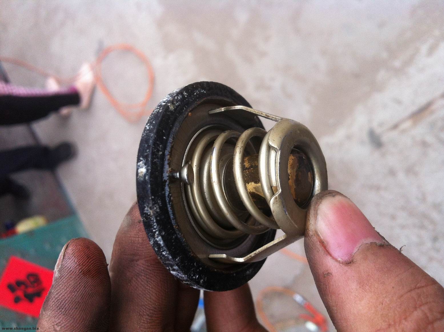

将节温器拆下准备换新的,结果拆下来发现原车使用三年后的成色质量比新的还好,果断装回继续服役。对了二代的节温器位置实在发动机的后部缸盖的尾端,不是在手刹盒子下面哦

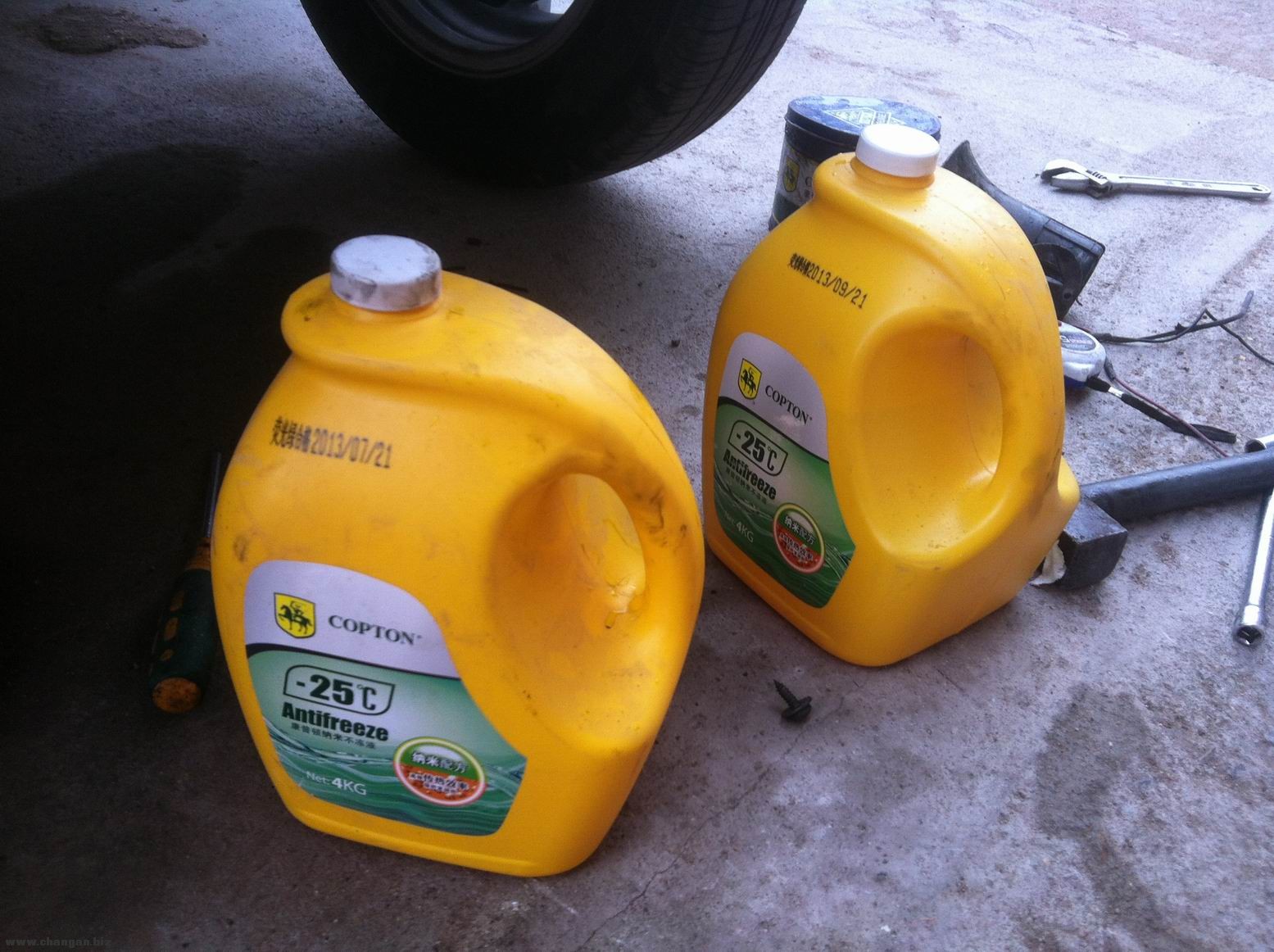

这次使用的防冻液是康普顿的4Kg装的,2代换完大水箱后能加1.2桶。

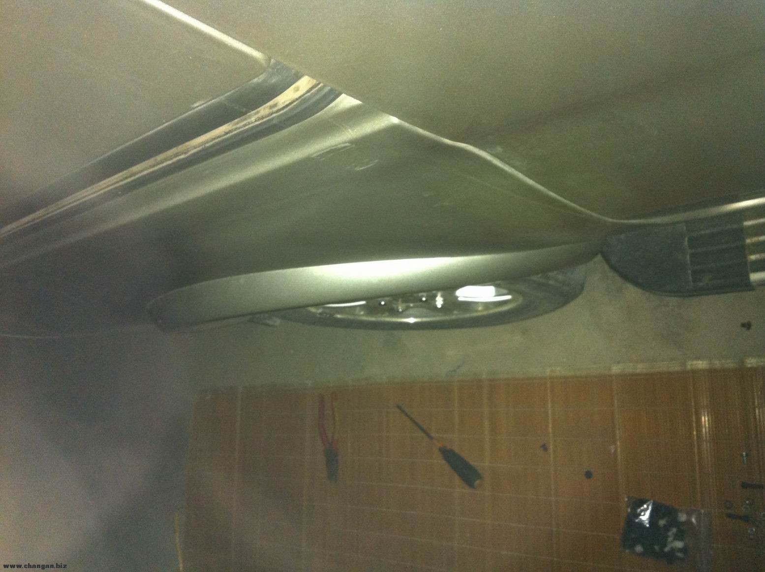

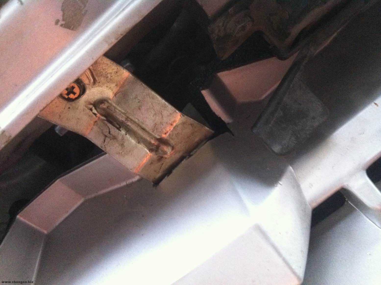

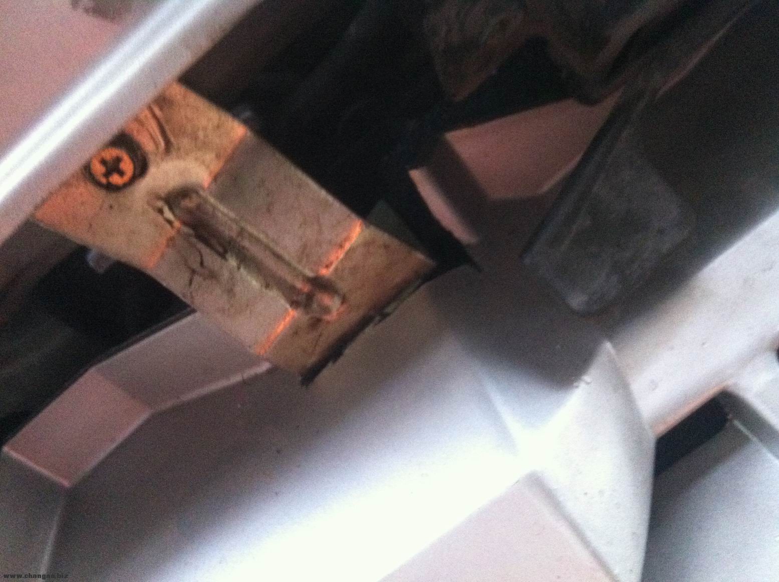

大水箱的上部 支架由于位置变了,只能将前保险杠的位置开个口子。
改完大水箱之后试车20十多分钟,轰油门10分钟散热风扇才开启,风扇只转大约不到20秒,相比之前的好太多。由于有电子温度表(缸体温度)温度比之前要低了10度左右。

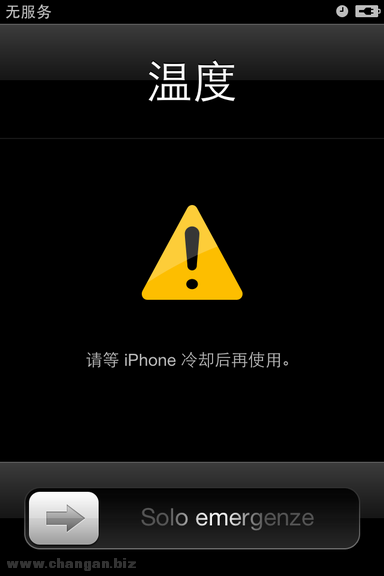

由于空调一直不好使,以至于手机变成这样了。。。

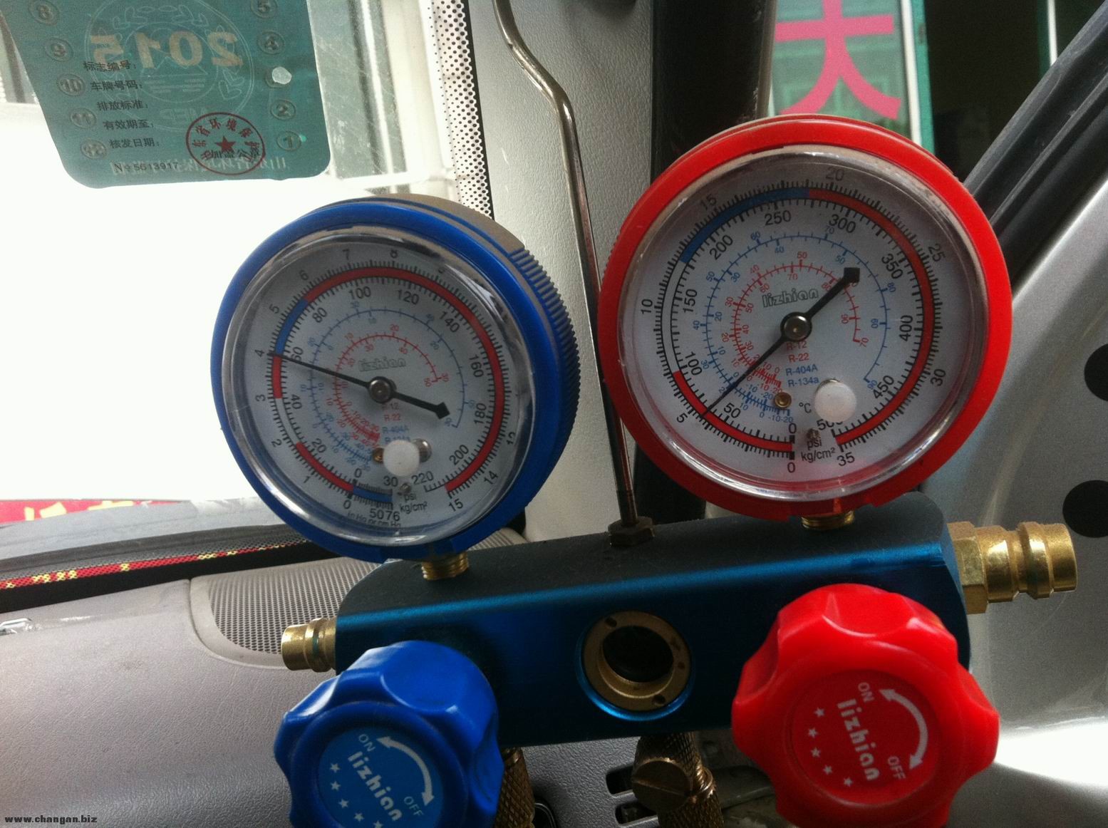

看一下原压力正常不,这还是放出来很多的情况下,唉奸商们的一贯做法就是,加冷媒制冷不好那就给你多充一瓶甚至多瓶,这样短时间制冷好一些,但是过高的压力已经将压缩机和空调系统给折磨了。。。

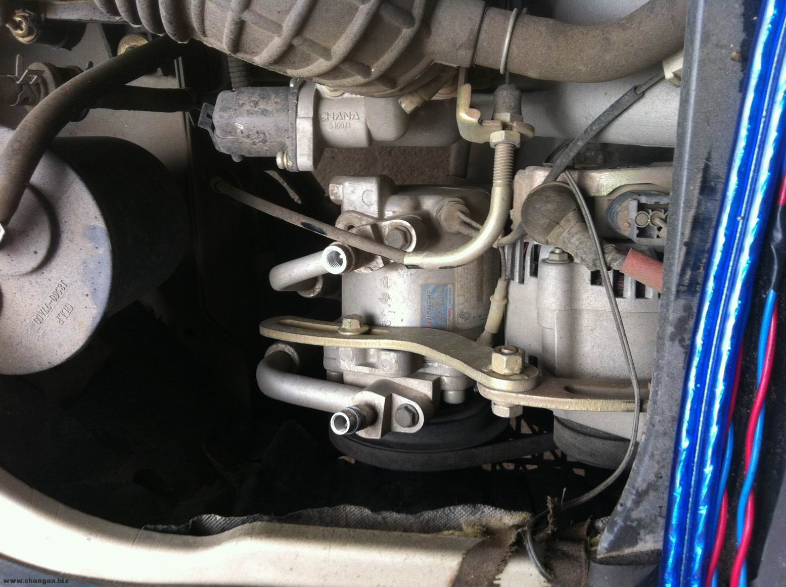

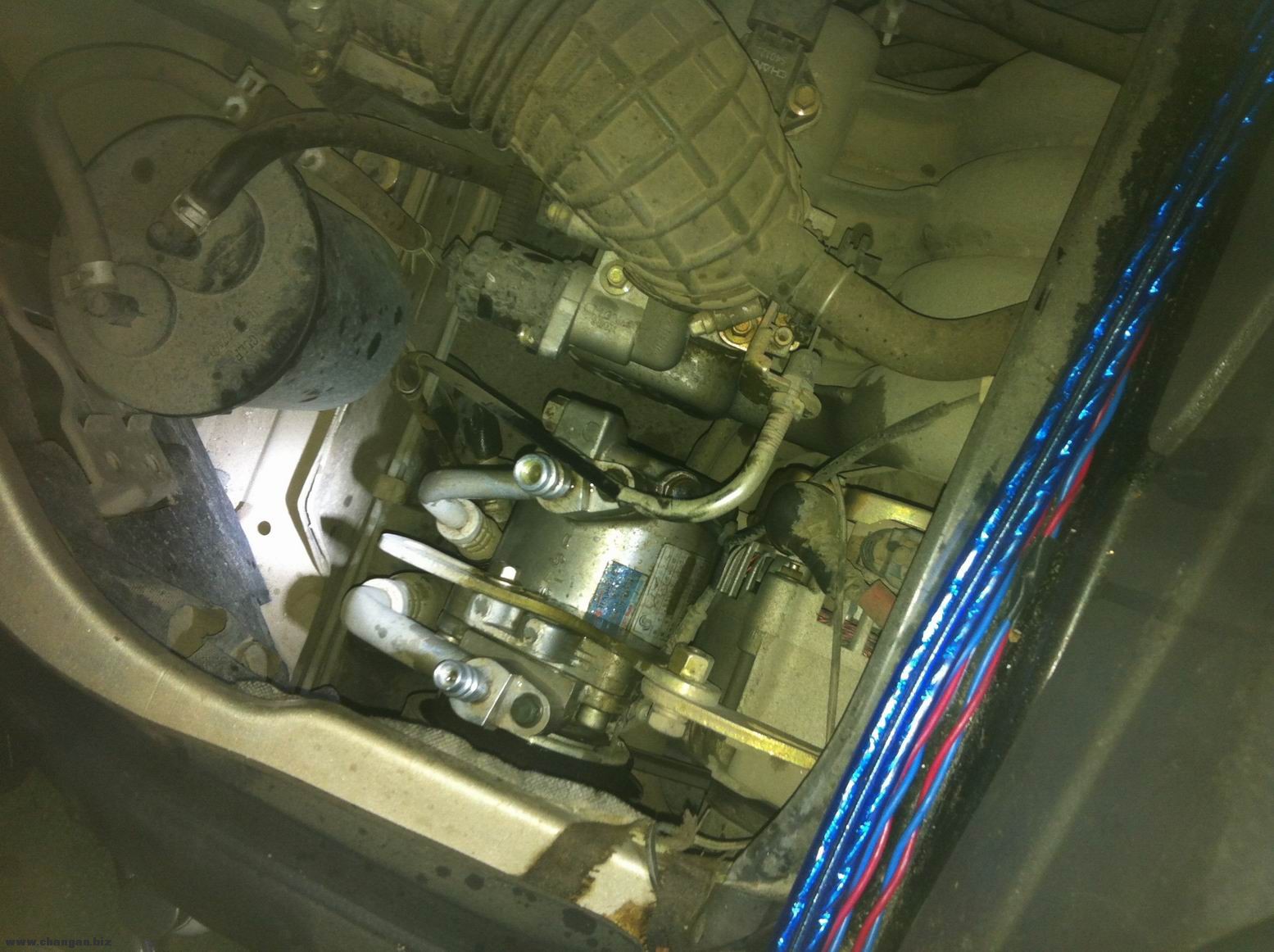

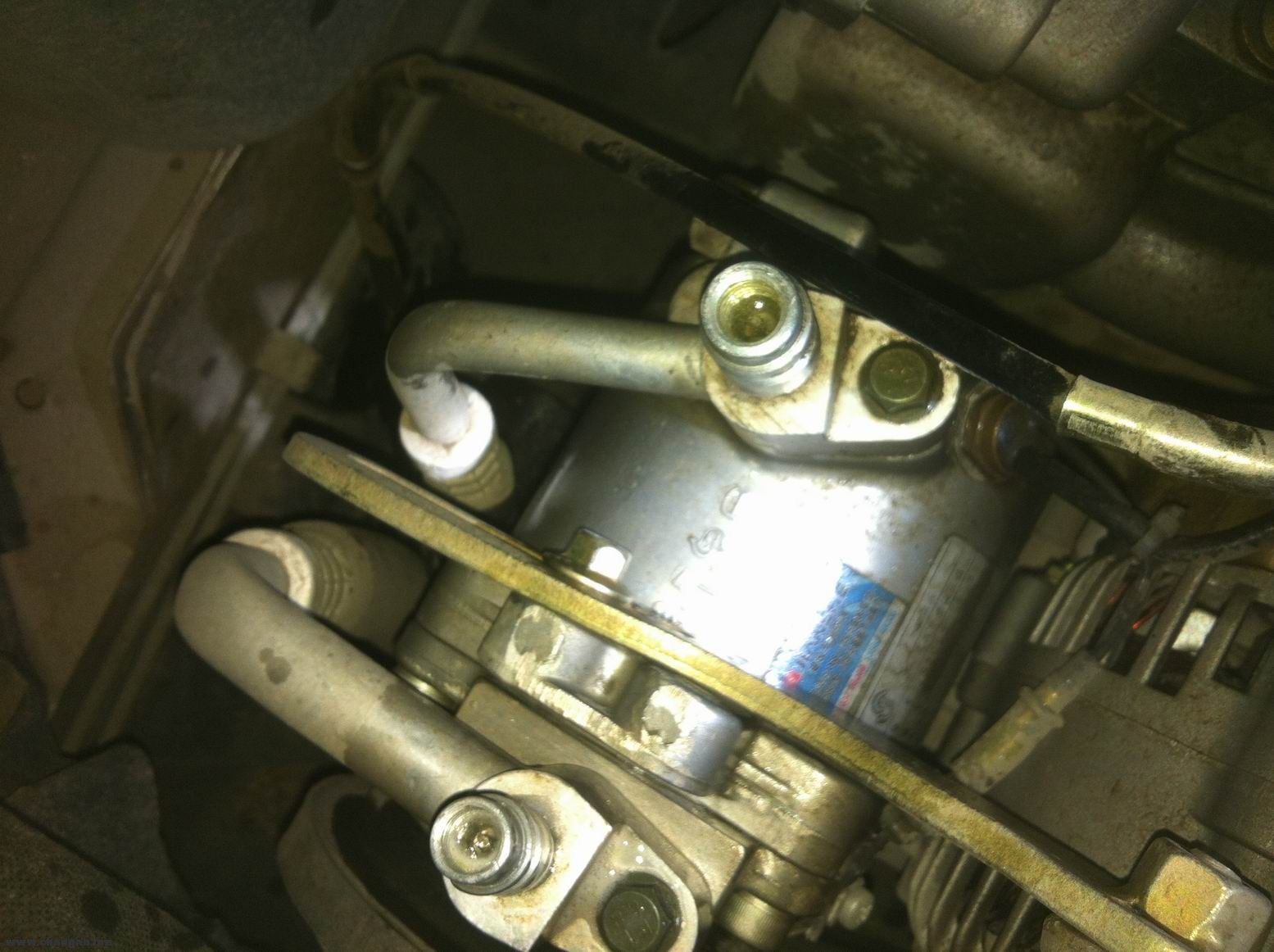

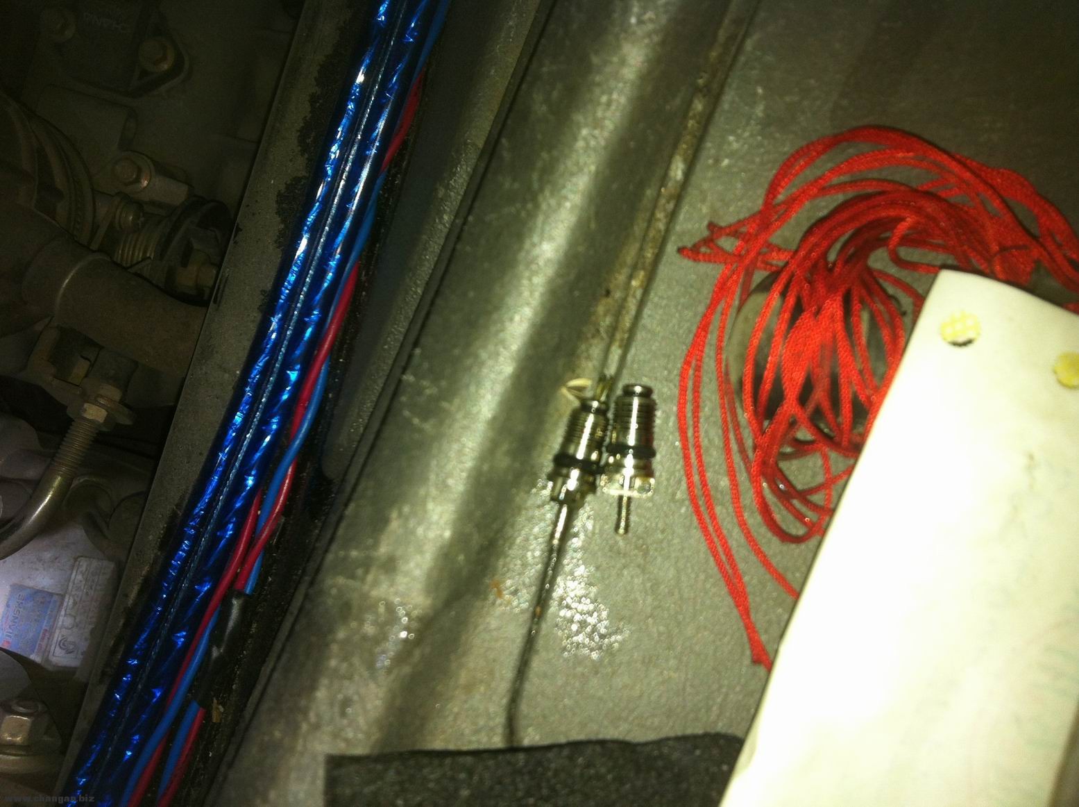

另外我的压缩机的充装口的气门芯有一个漏氟。
准备维修调整空调,先将空调打上高压,测试有没有其他的泄露点,经测试,万幸没有。

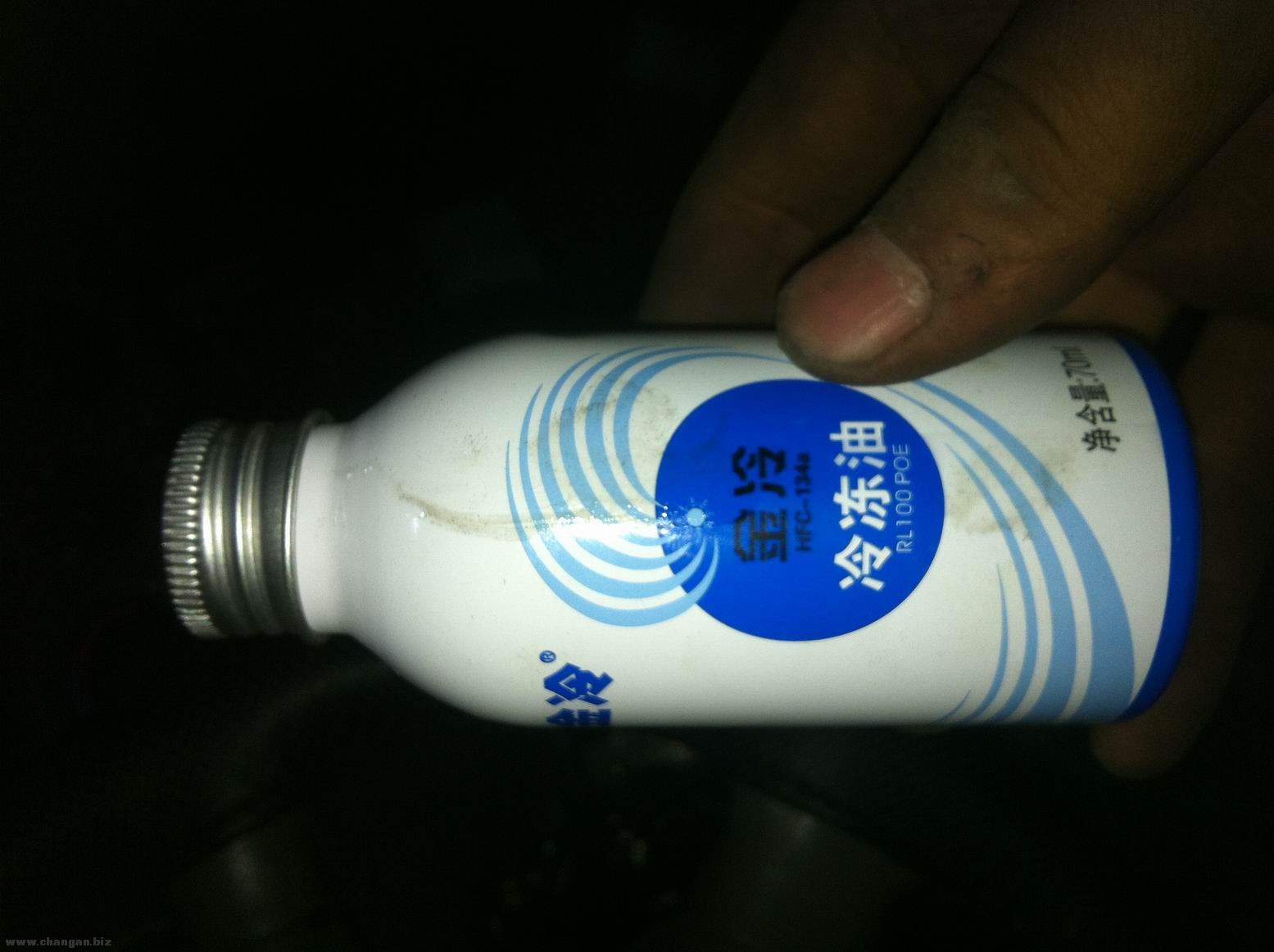

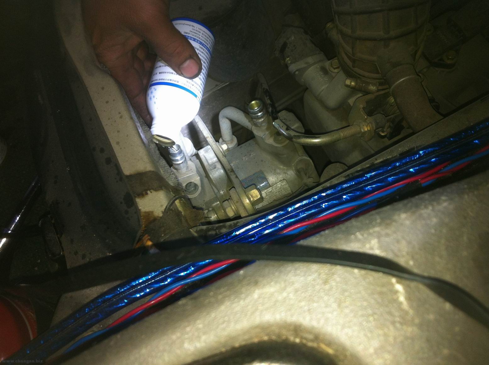

由于放氟放出来了不少冷冻油,所以先加上一些。

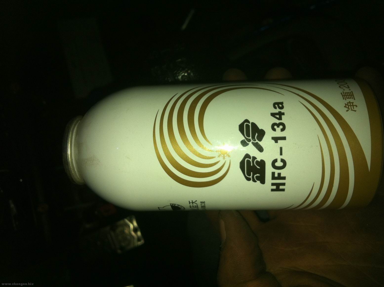

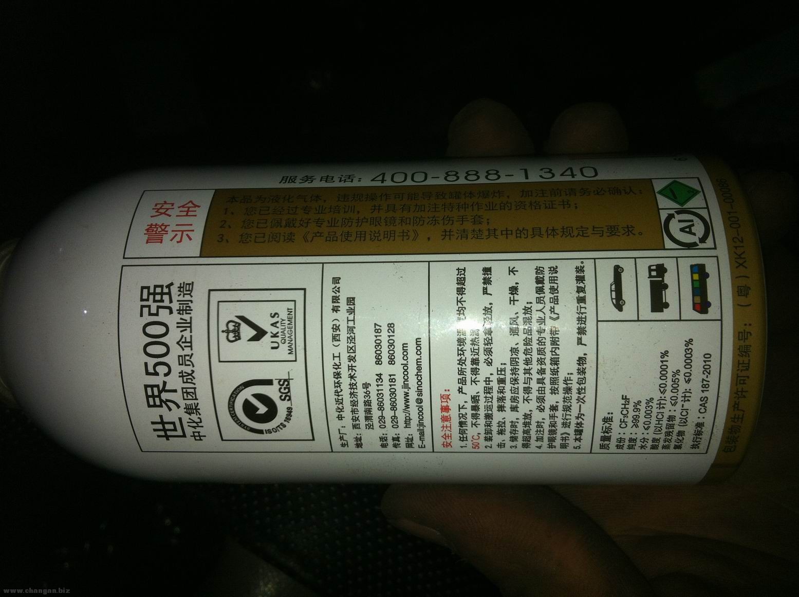

然后加上了4罐金冷,这个应该是国产最好的了,由于是双蒸的空调,4瓶压力还稍有欠缺,不过够用。
加完后测试有无泄漏。然后启动试验风冷。效果比以前好了很多,由于天下雨也没有测试出风口的温度,等有时间再测试。

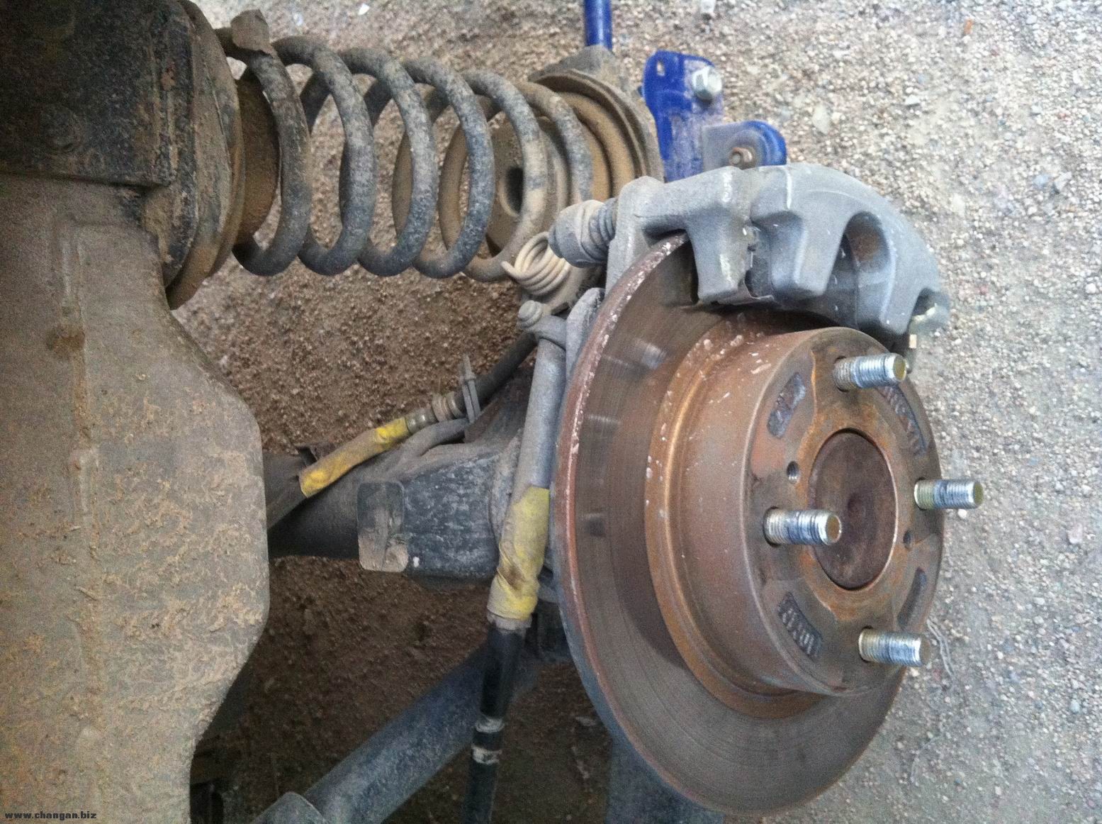

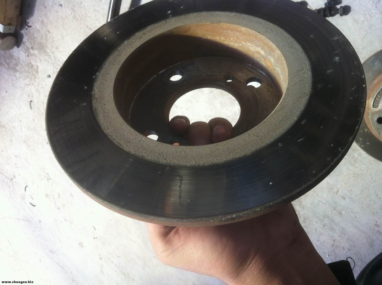

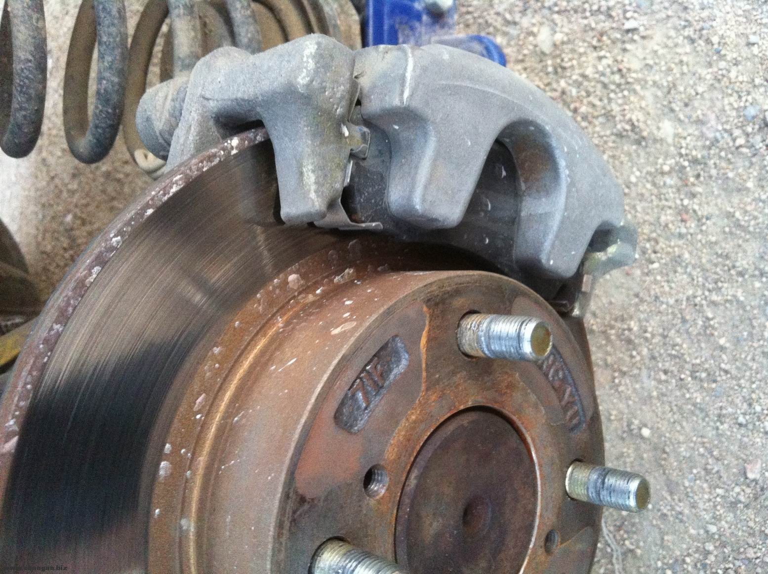

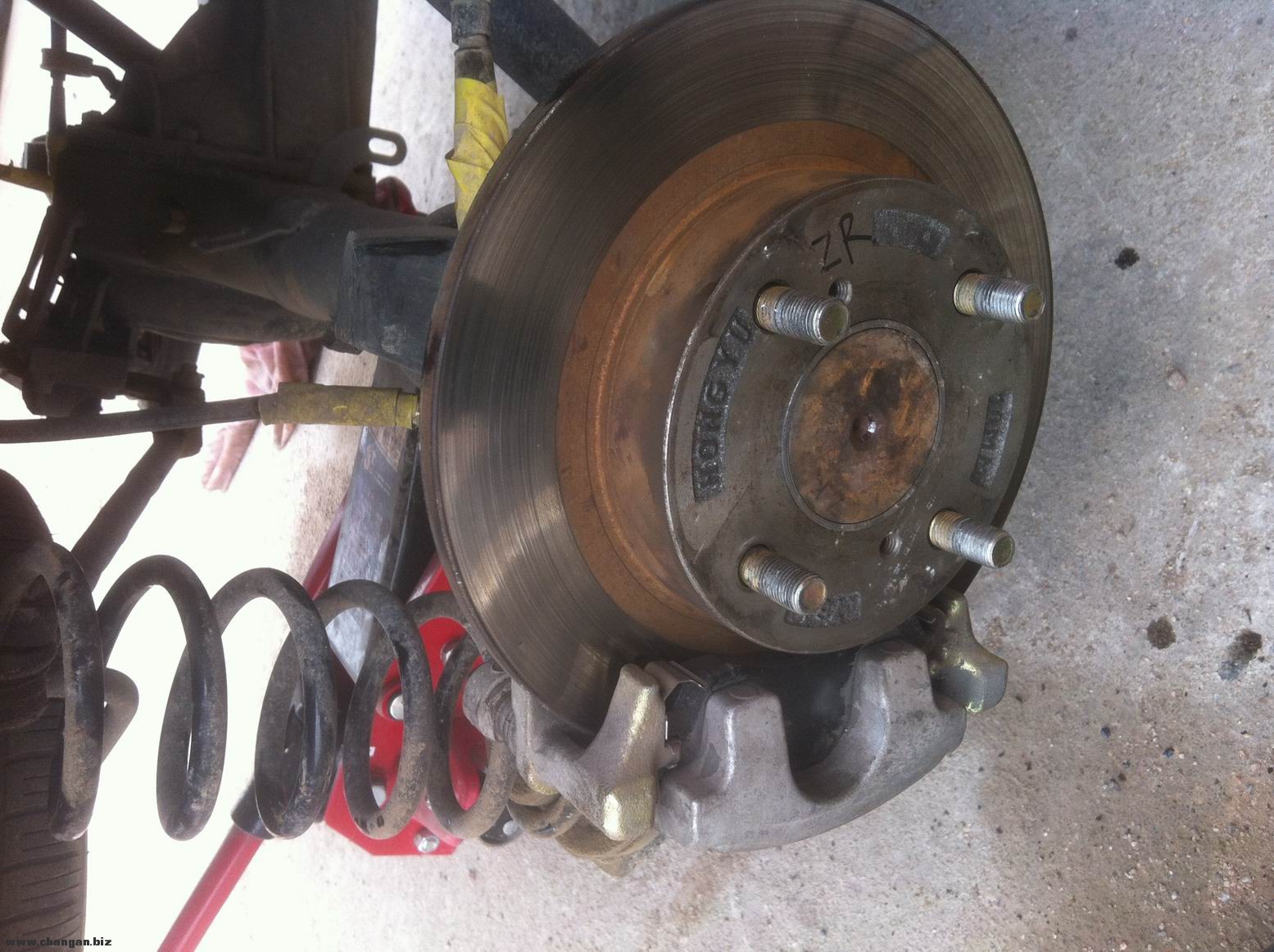

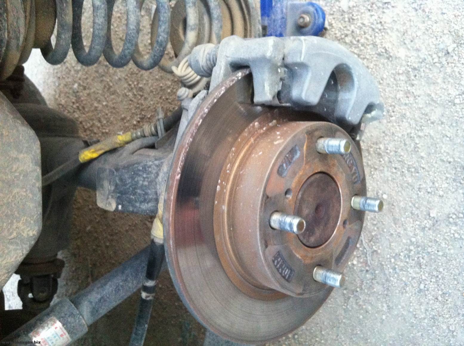

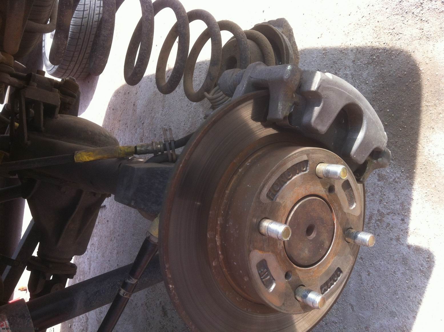

下一步就是调整后碟刹了,由于改碟刹的时候时间紧凑,改的不是很理想今天一并给调整好了。

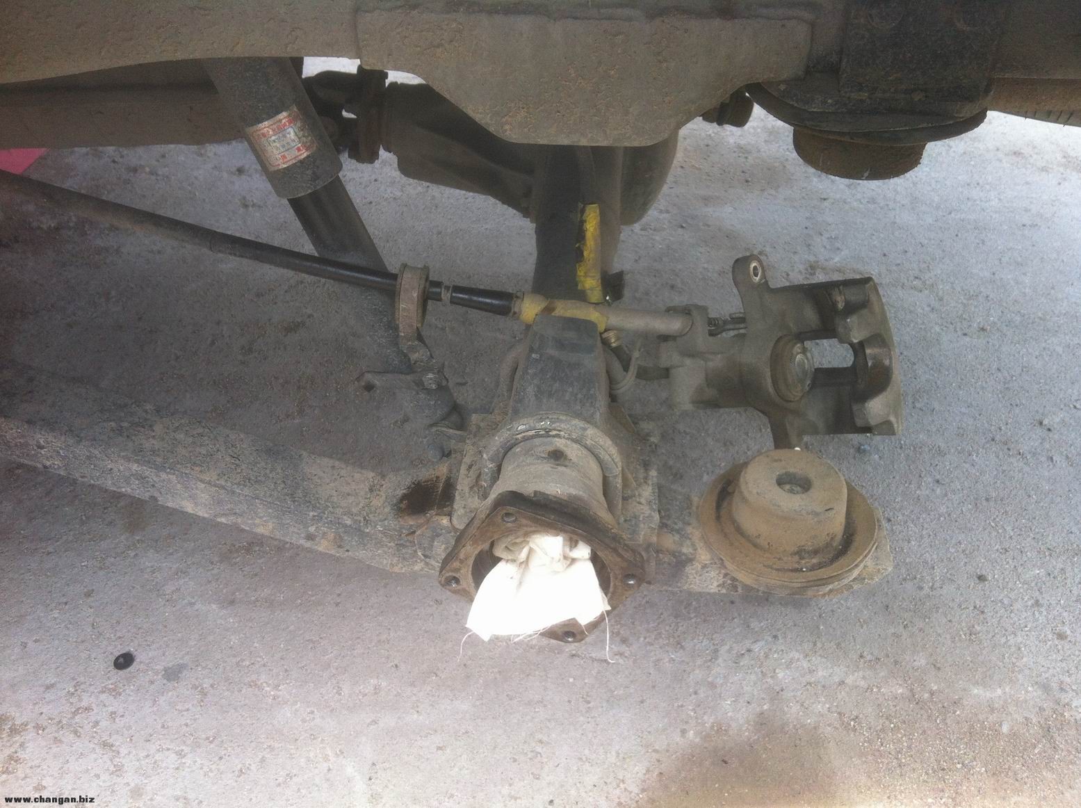

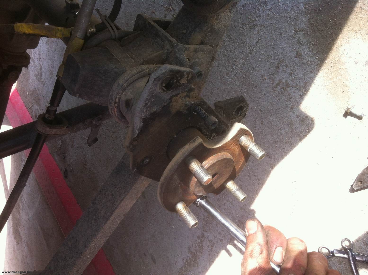

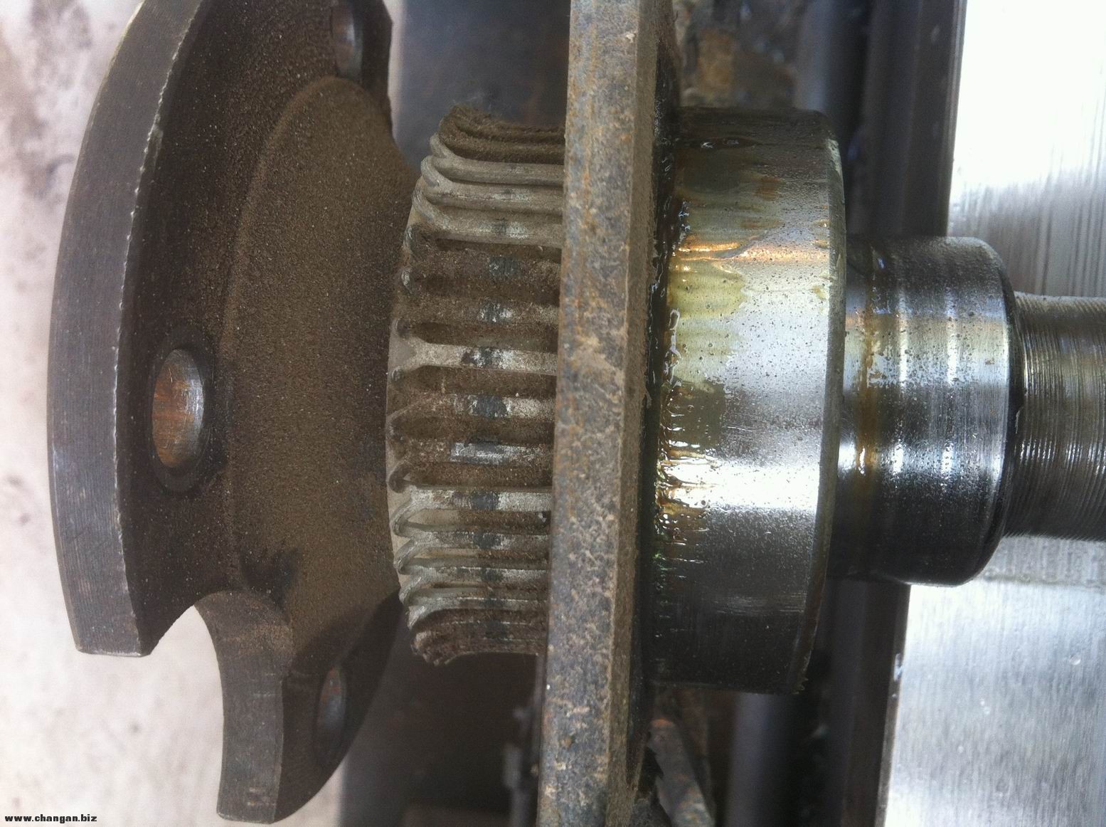

第一步先拆下半轴,左面半轴漏油是因为碟刹不正拖刹高温造成轴承的润滑脂化掉漏出。

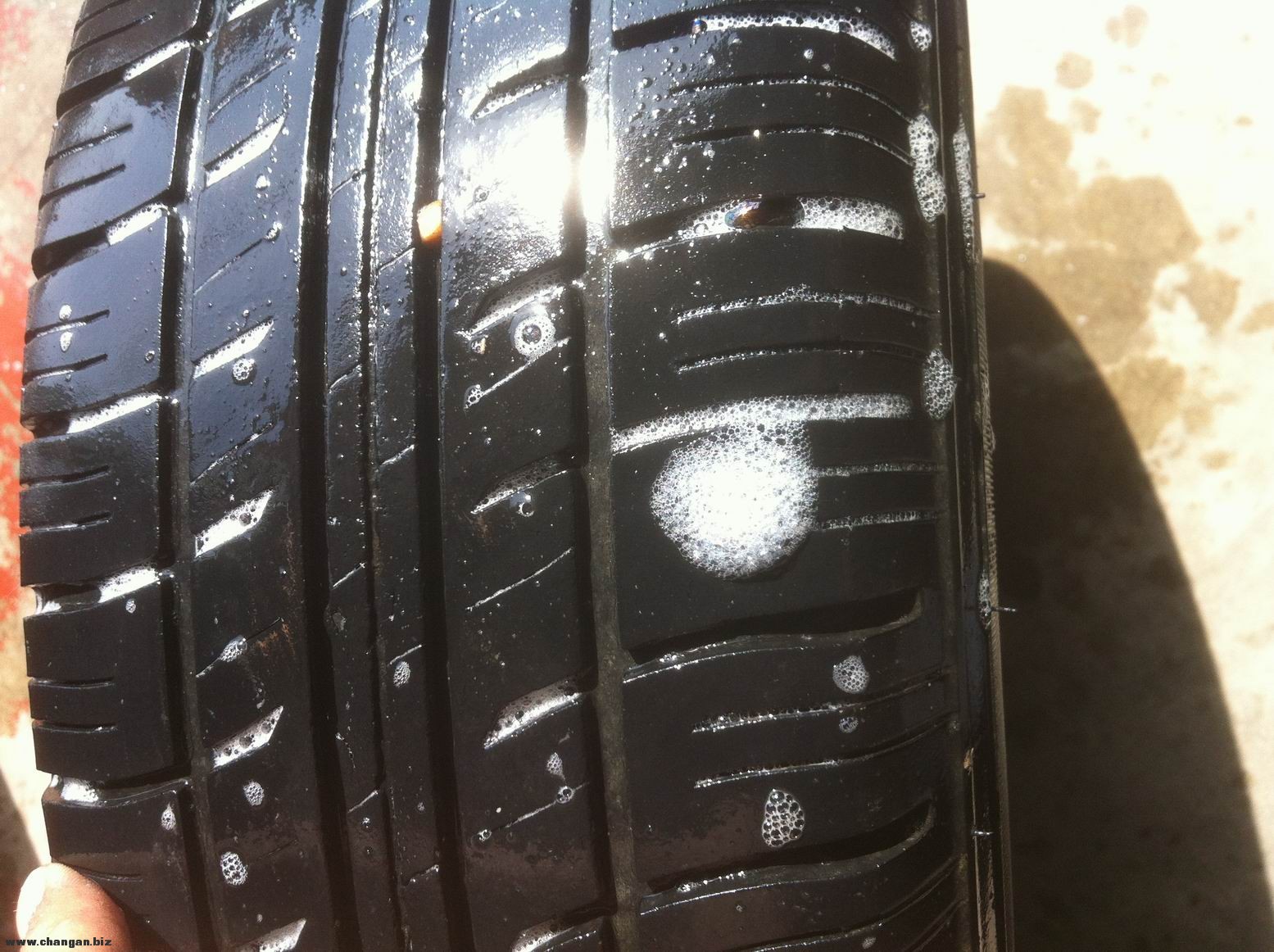

苦命的轮胎啊

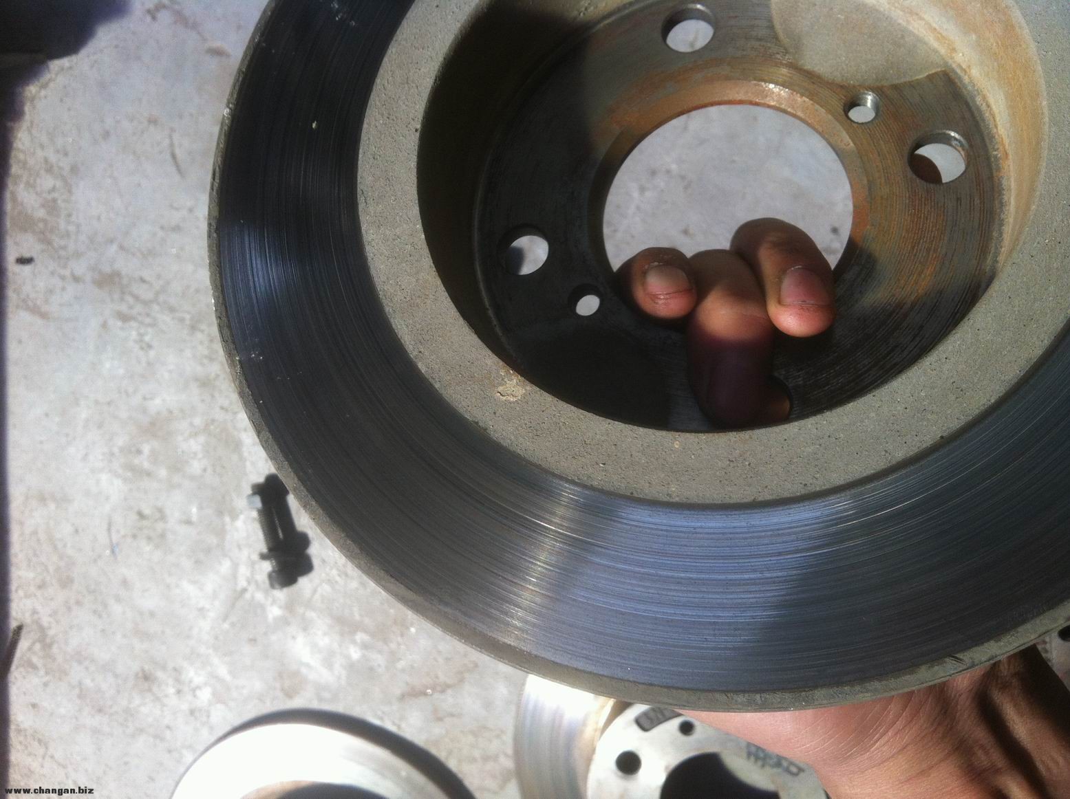

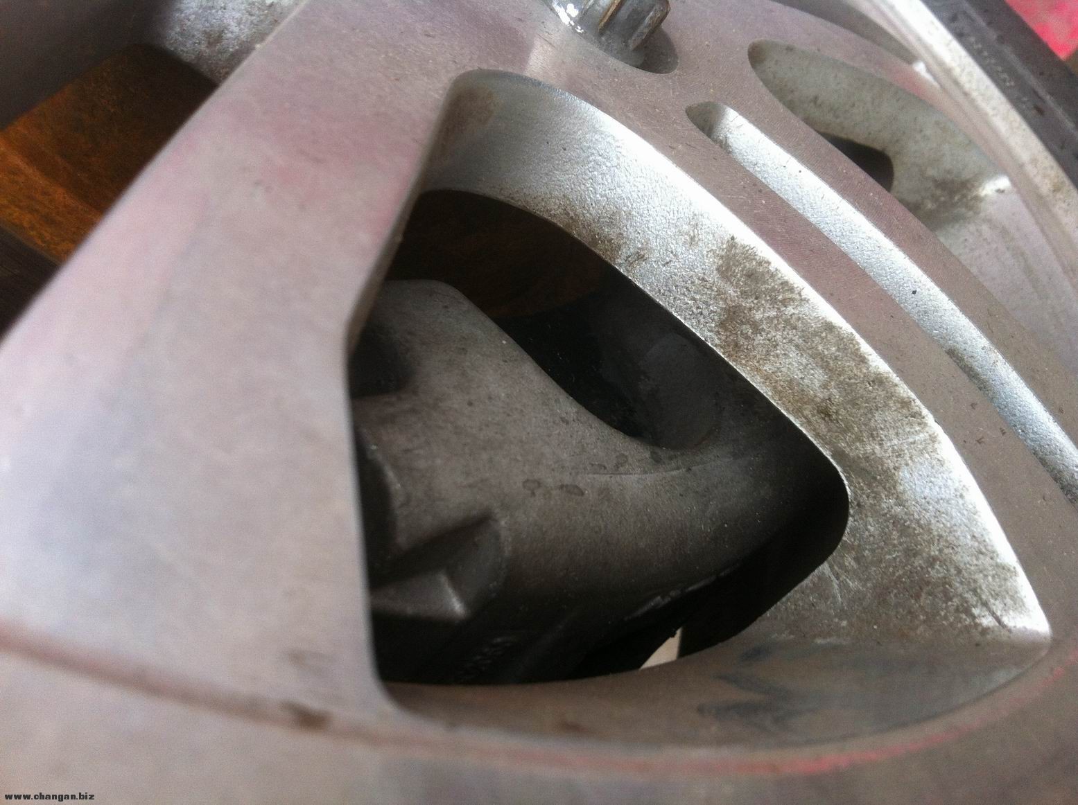

没有调整前的左右刹车片情况。

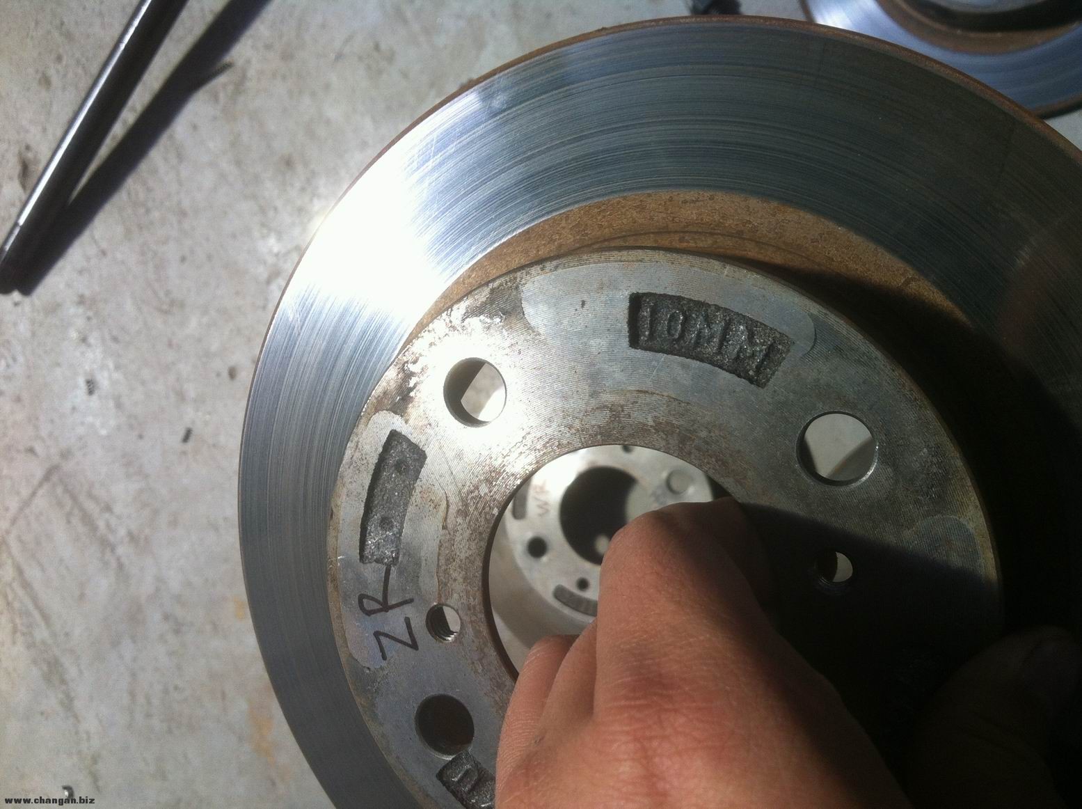

哥们的车也同样一起调整,图上有神马不一样啊

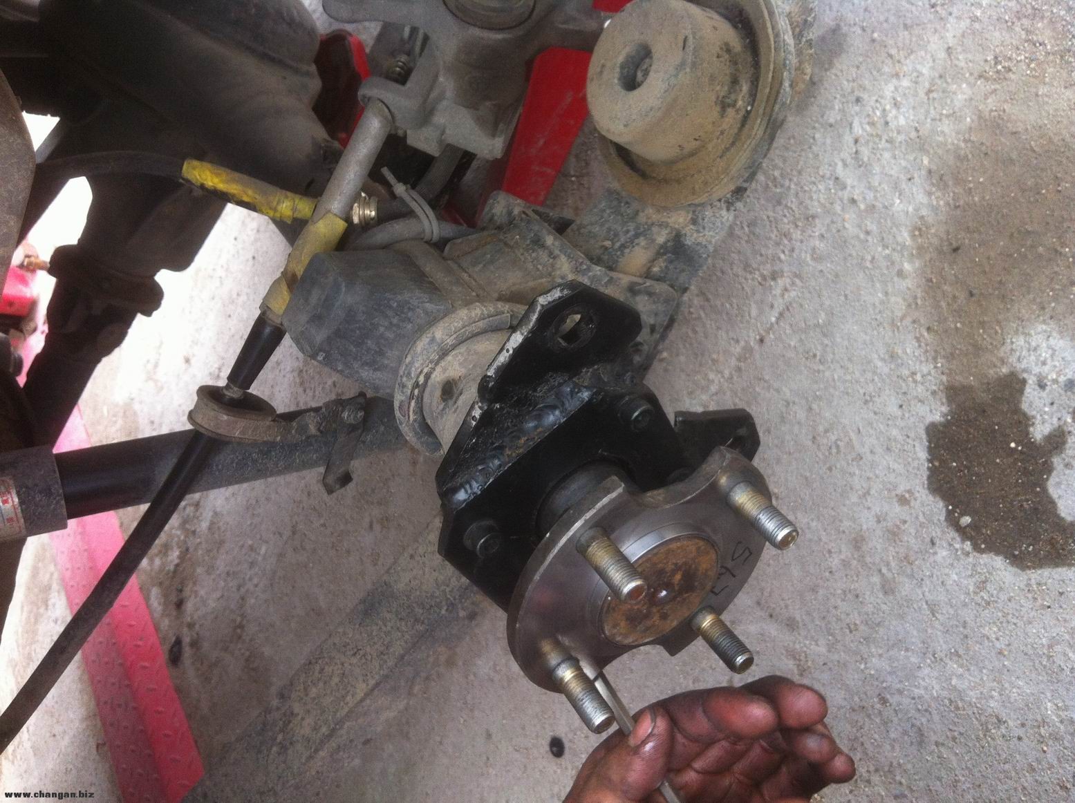

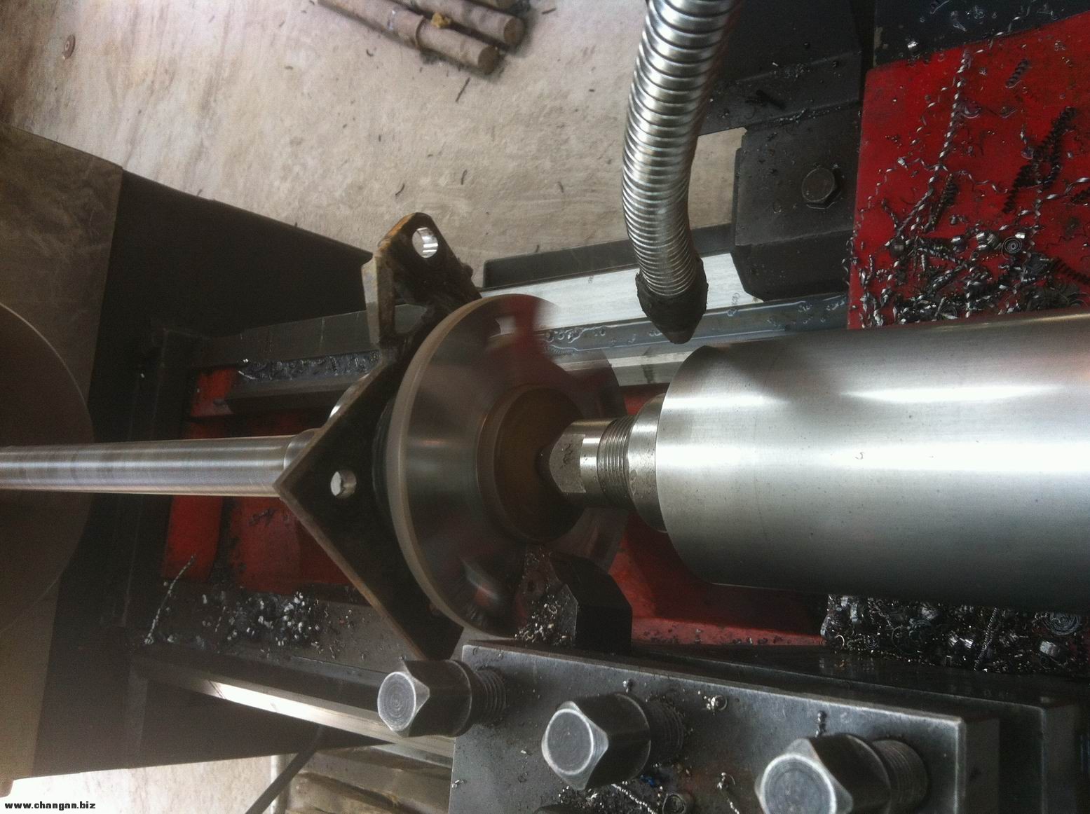

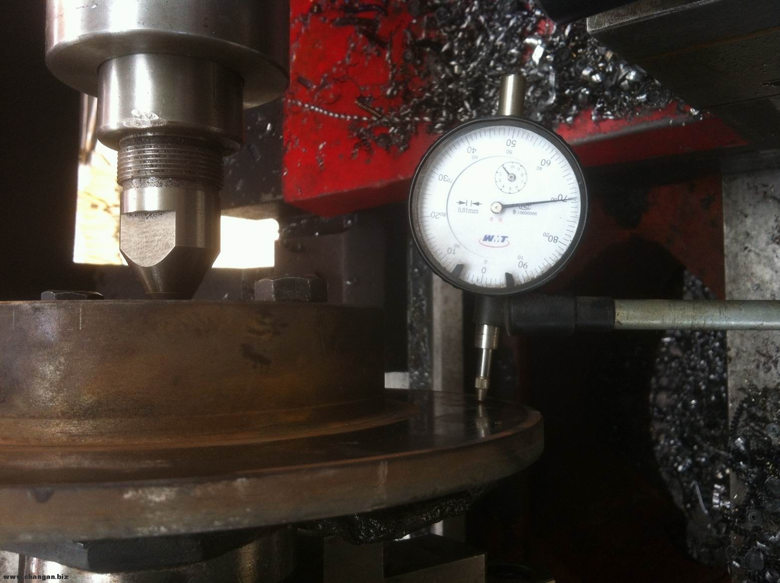

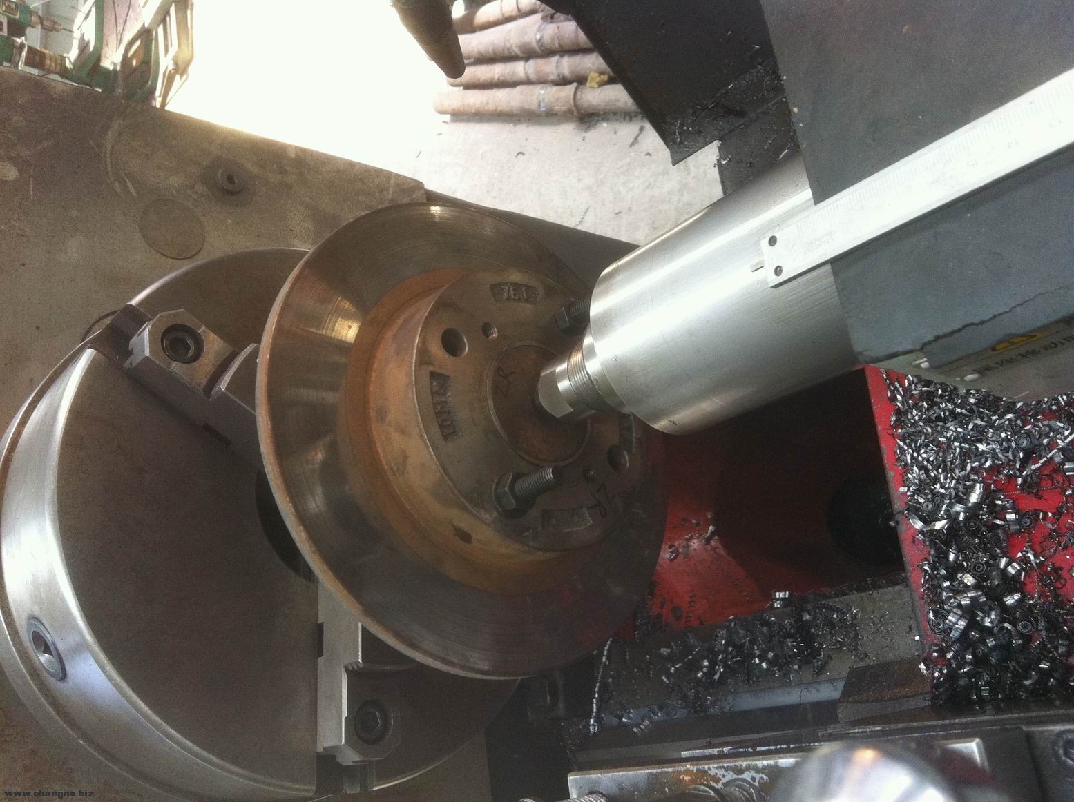

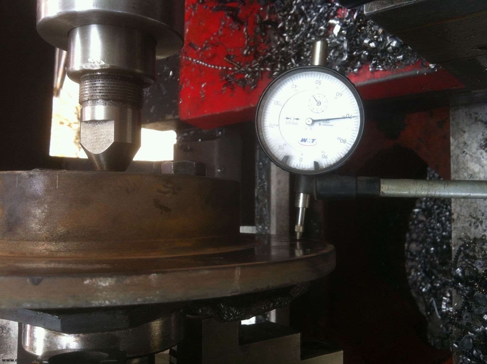

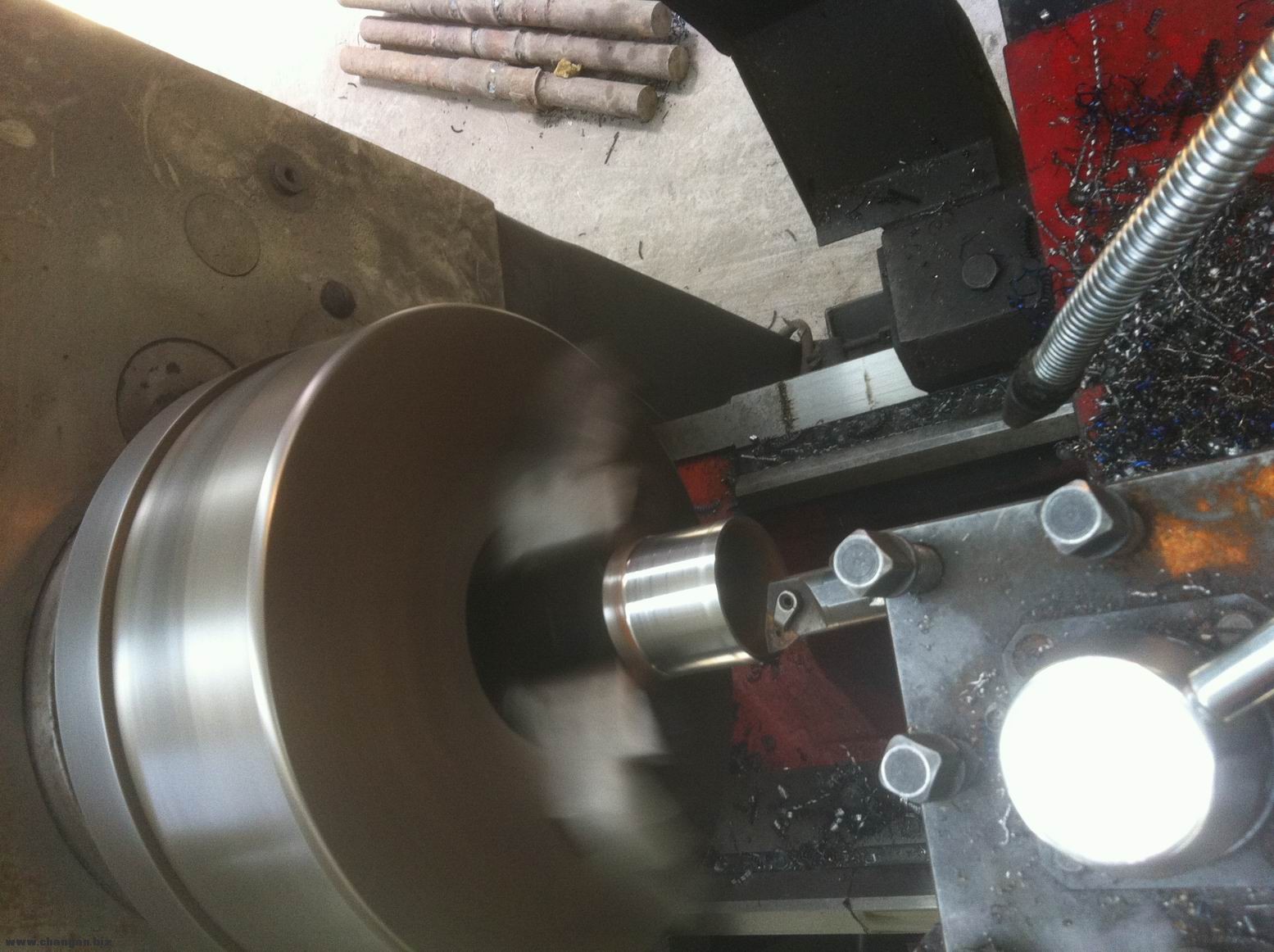

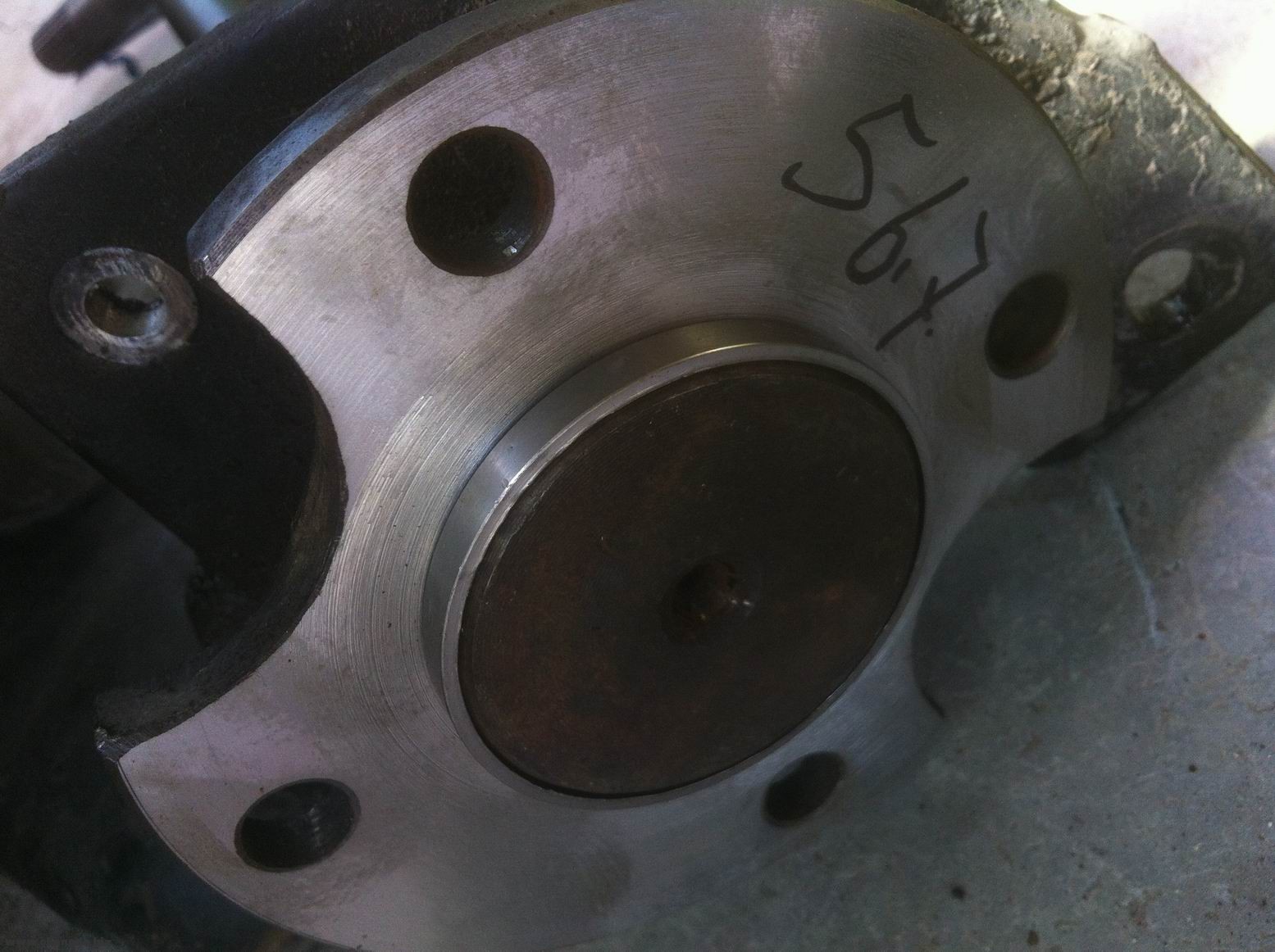

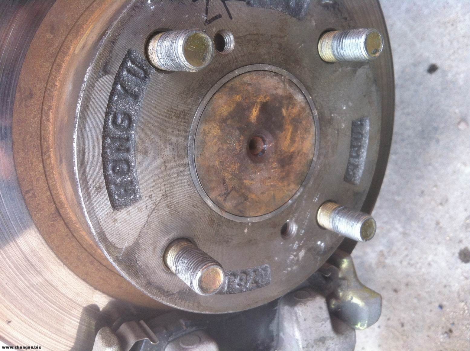

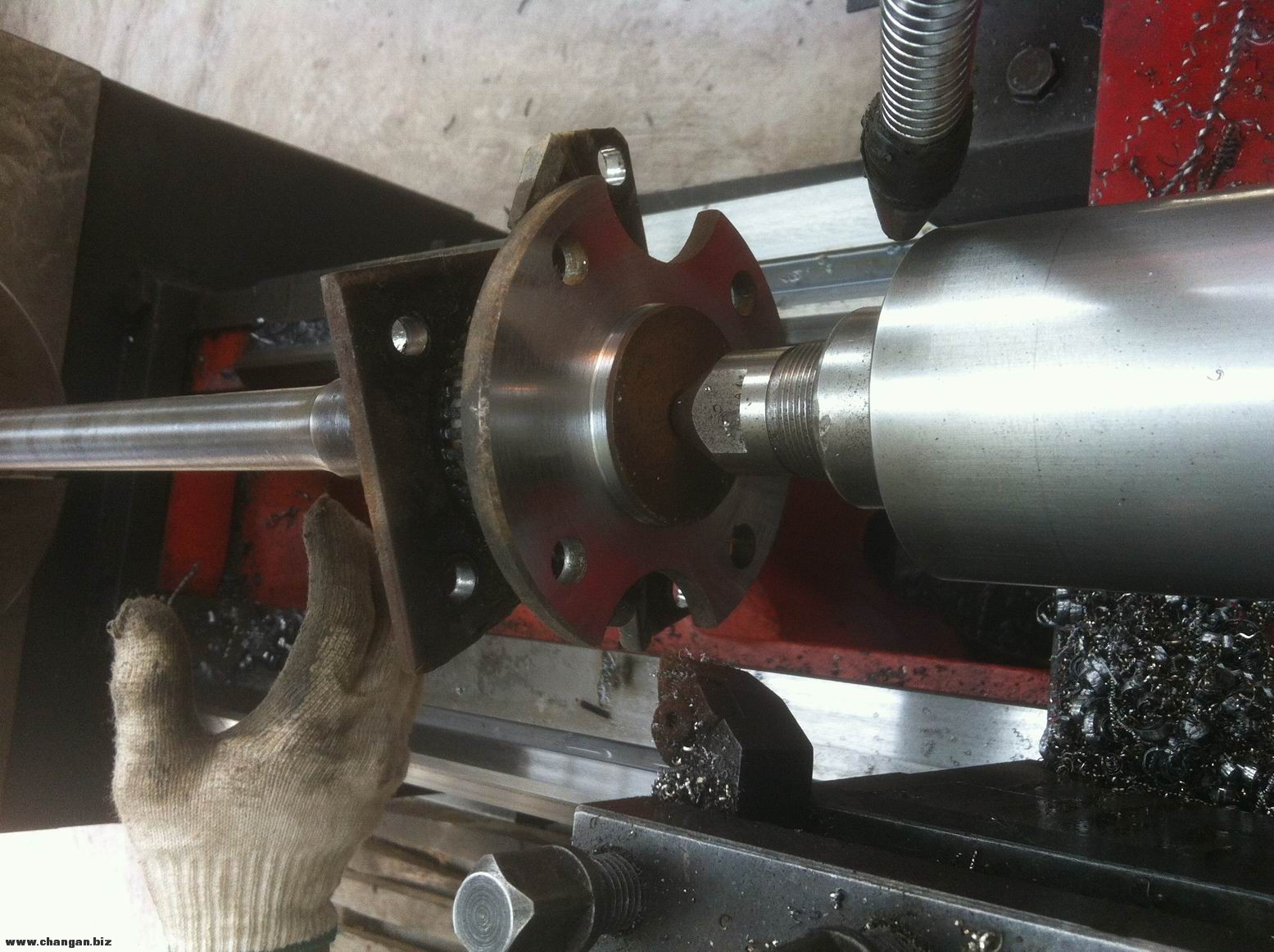

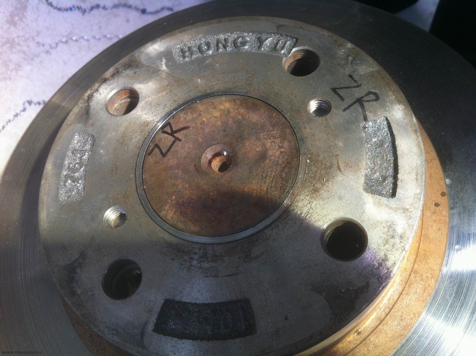

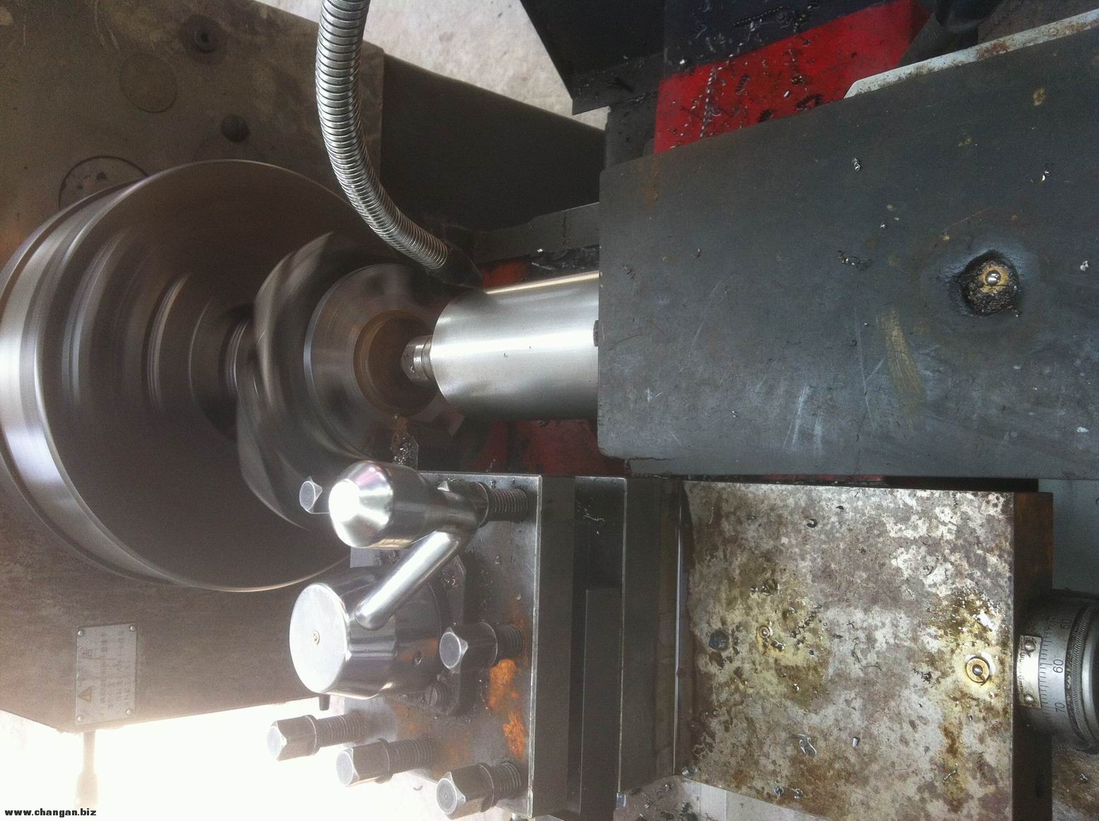

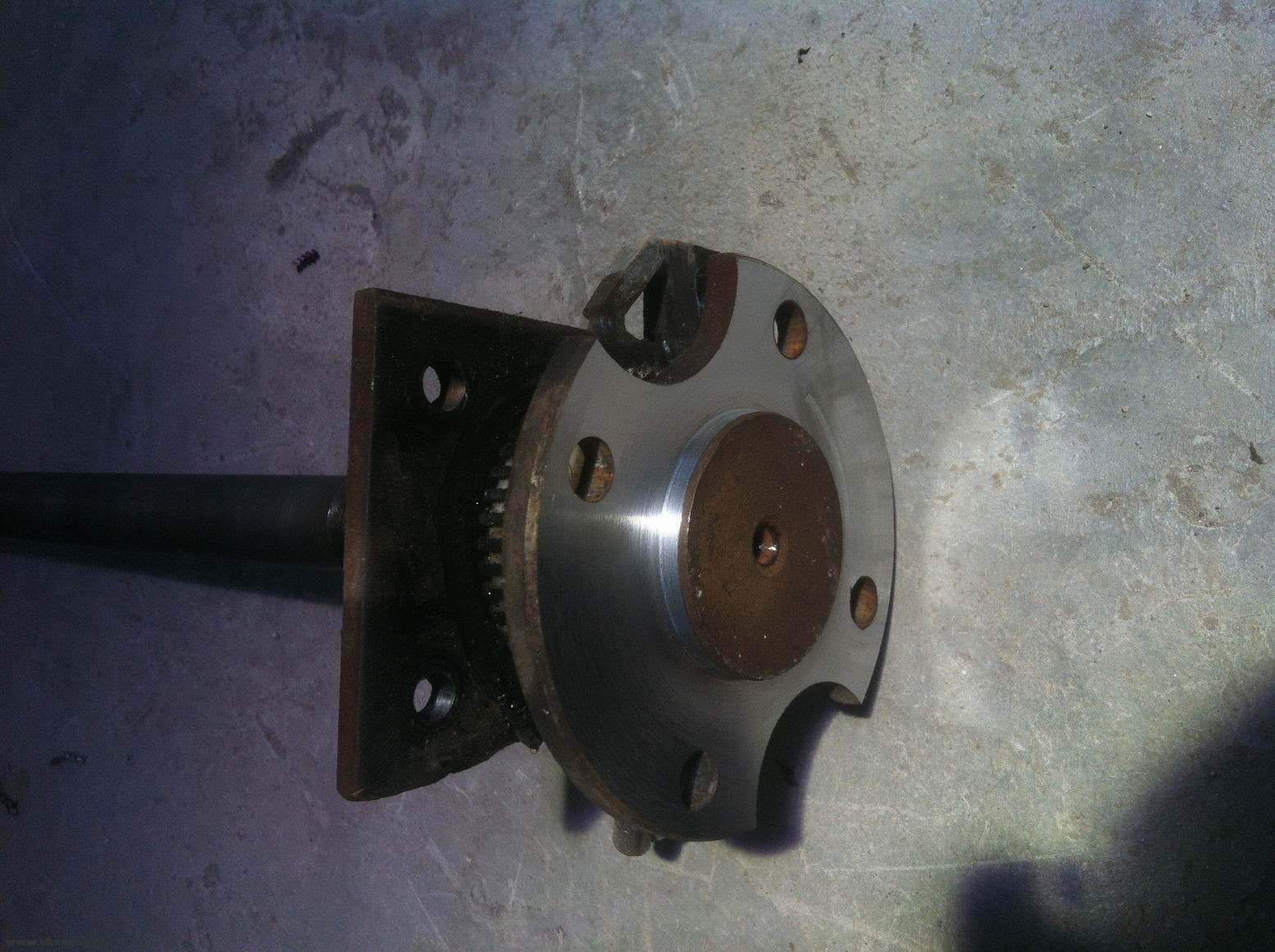

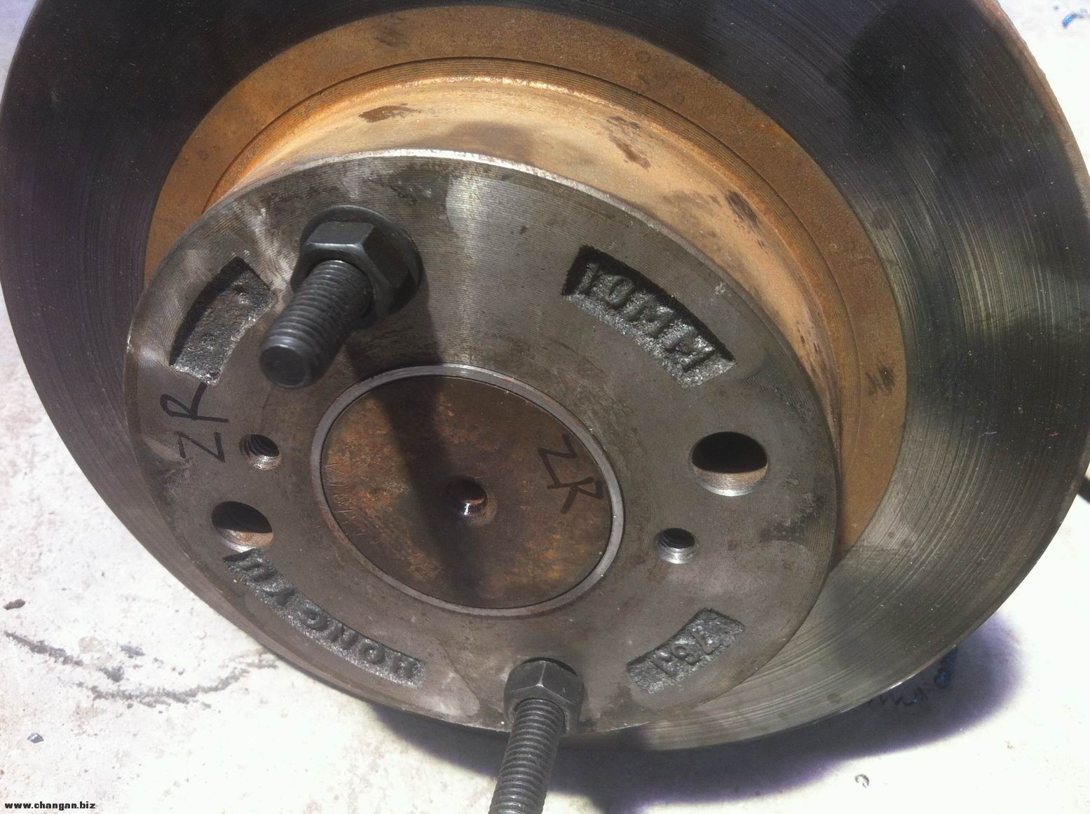

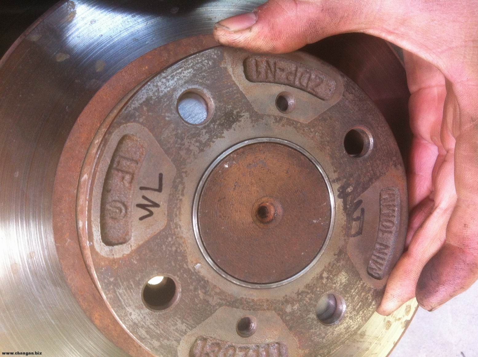

首先调整刹车盘的半轴安装端面与半轴的垂直度,此尺寸经车床测试差了许多,这样刹车盘会偏摆,造成拖刹。
加工完成半轴的端面。

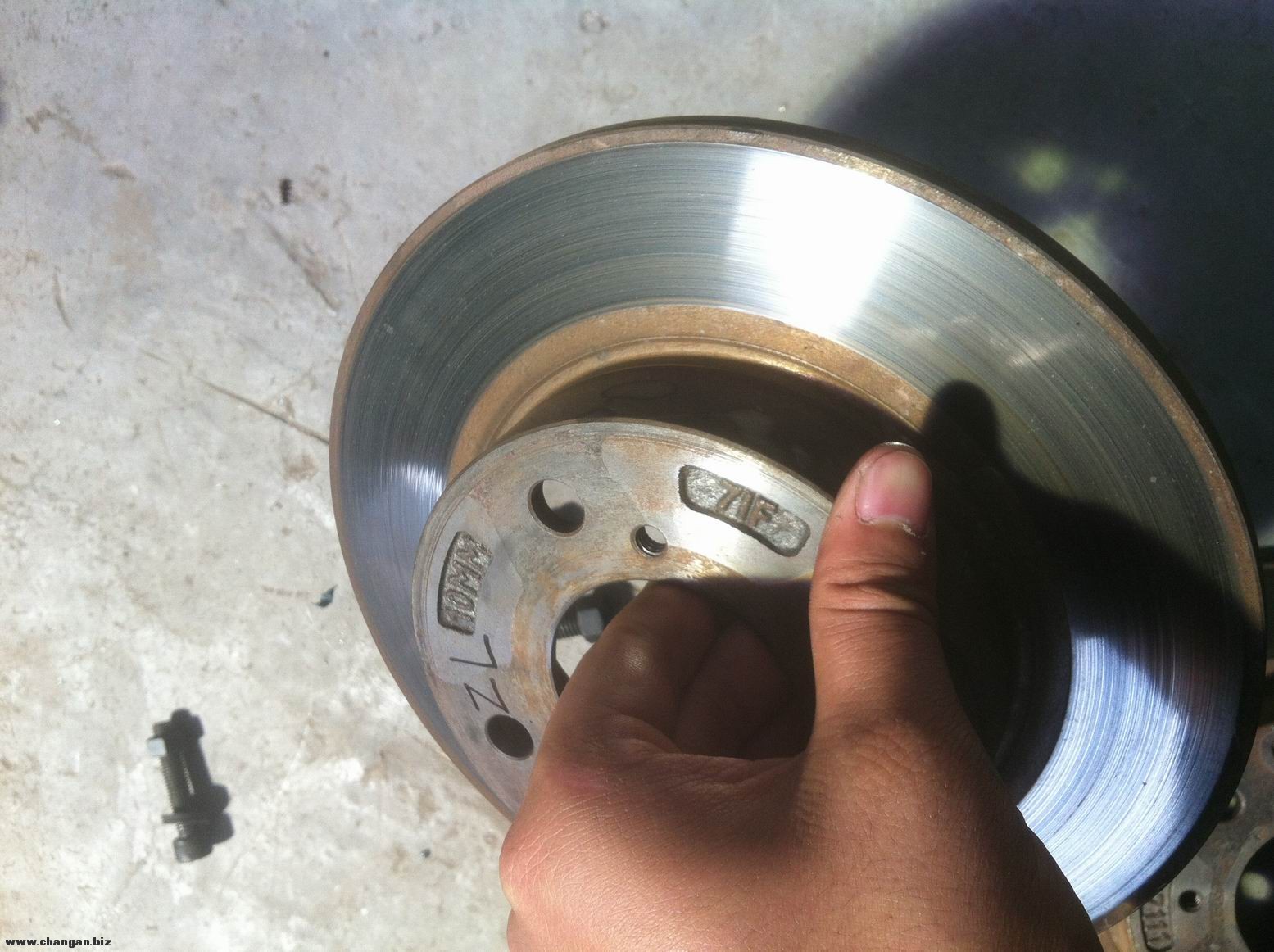

制作半轴与刹车盘的中心孔垫圈,由于刹车盘的中心孔he半轴端不配套有接近两个mm的间隙,这样后轮在高转速的时候会摆动,动平衡不好。
最后将加工好的半轴同刹车盘连接起来,然后加到车床上面打上百分表测量刹车盘的垂直度,经测试所有的刹车盘偏摆幅度在25丝以内(0.25mm,2-3根头发丝的厚度)。

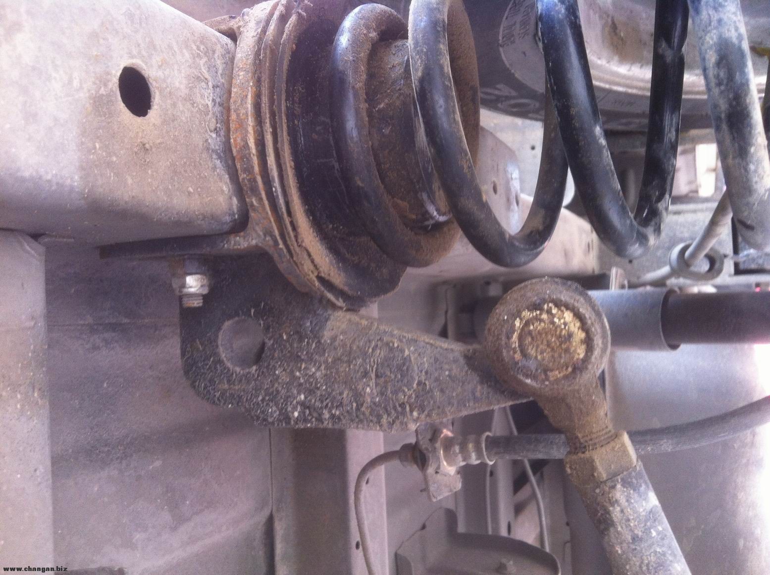

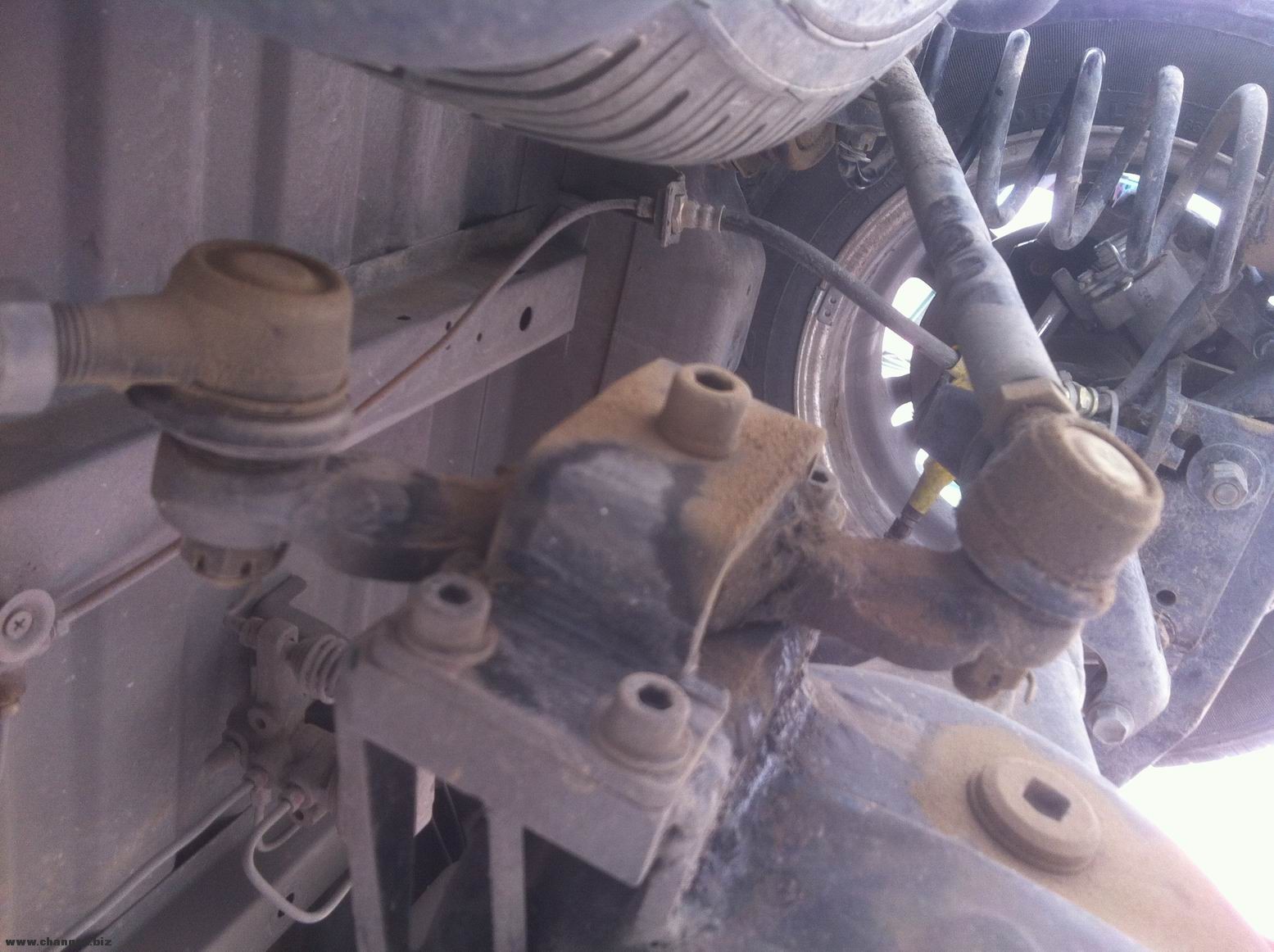

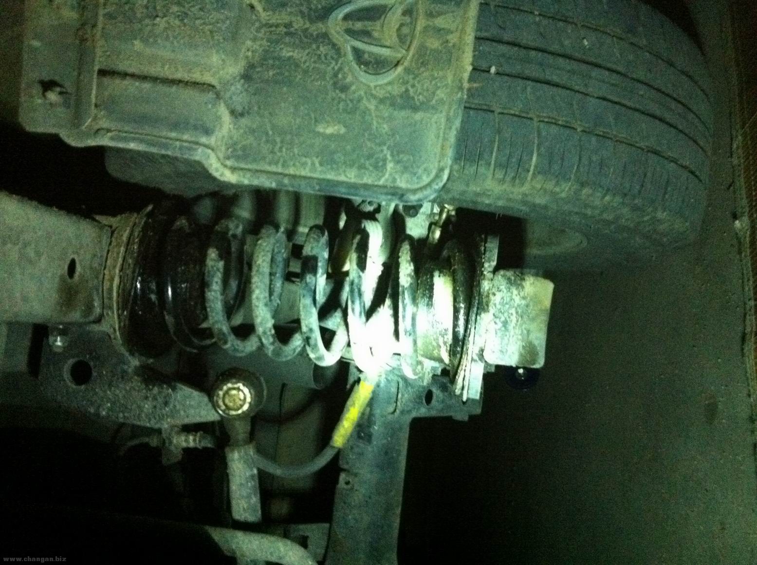

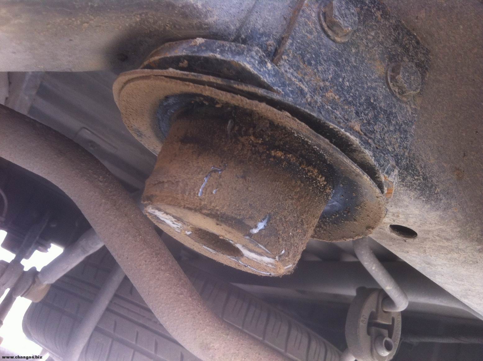

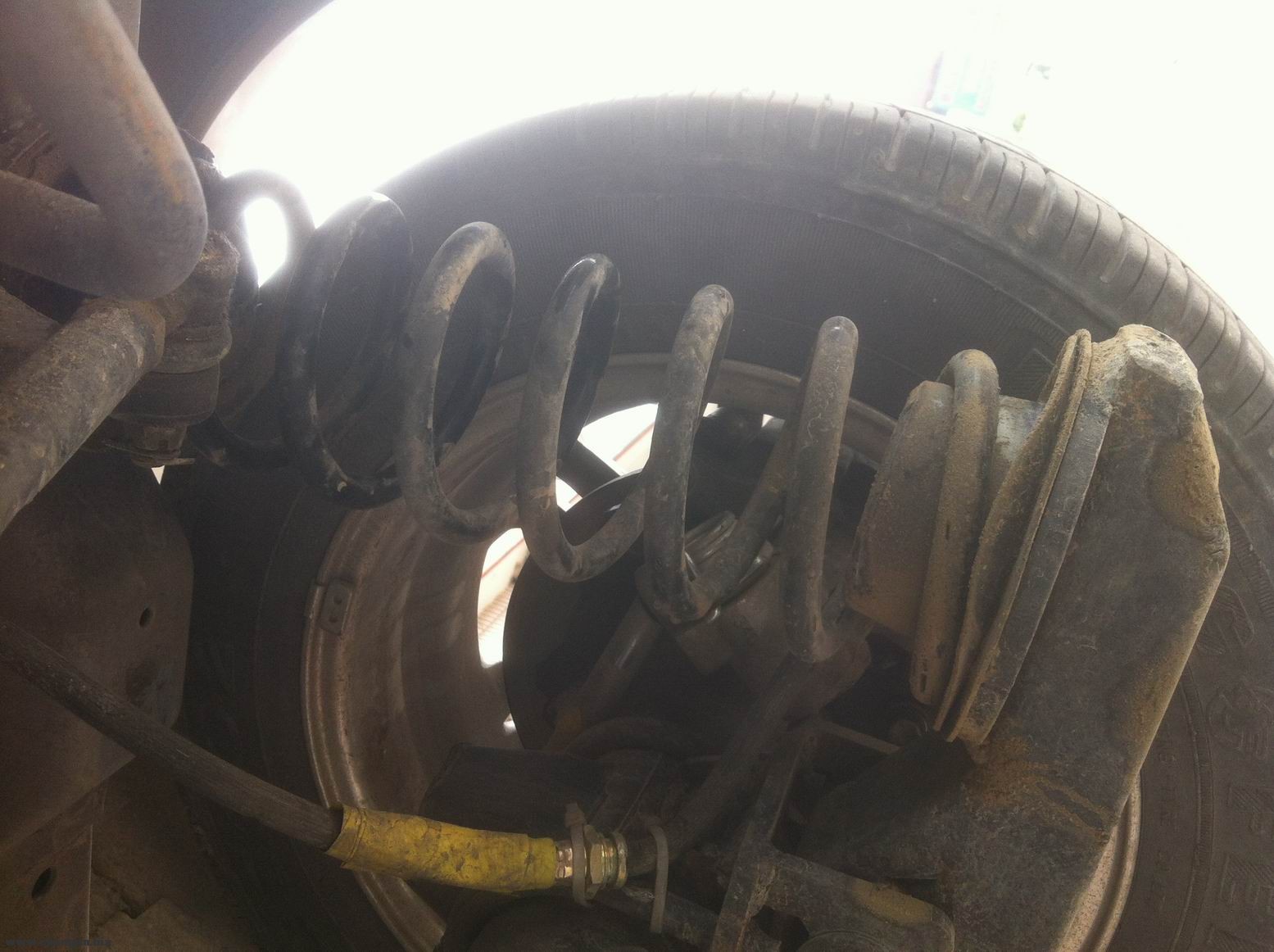

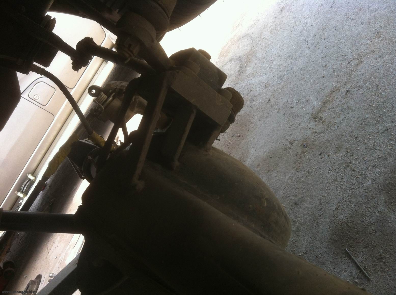

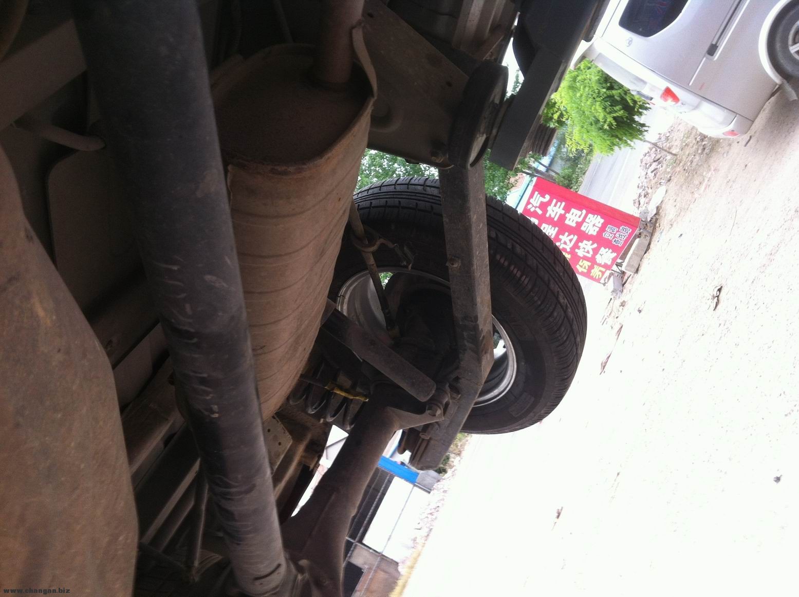

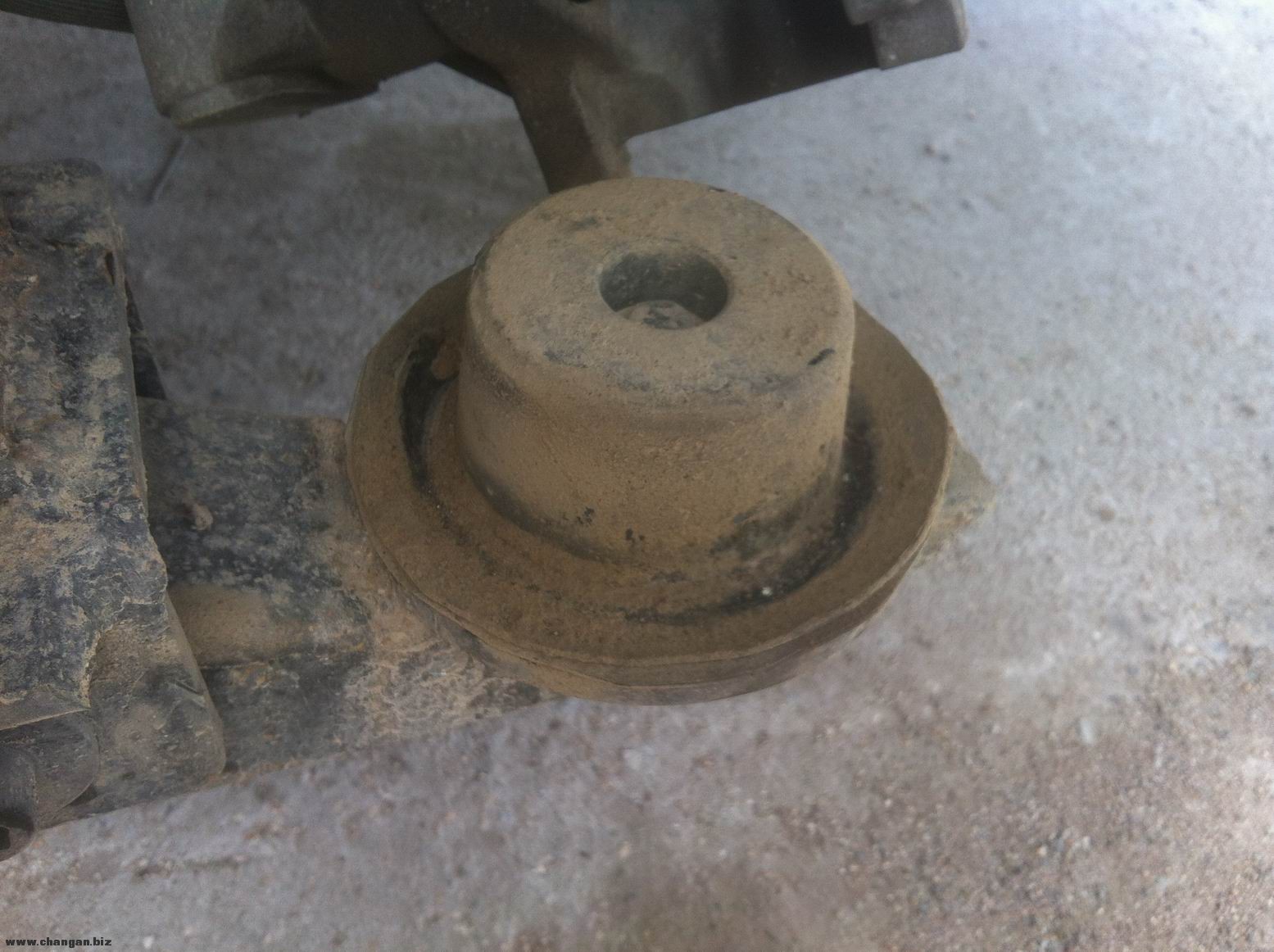

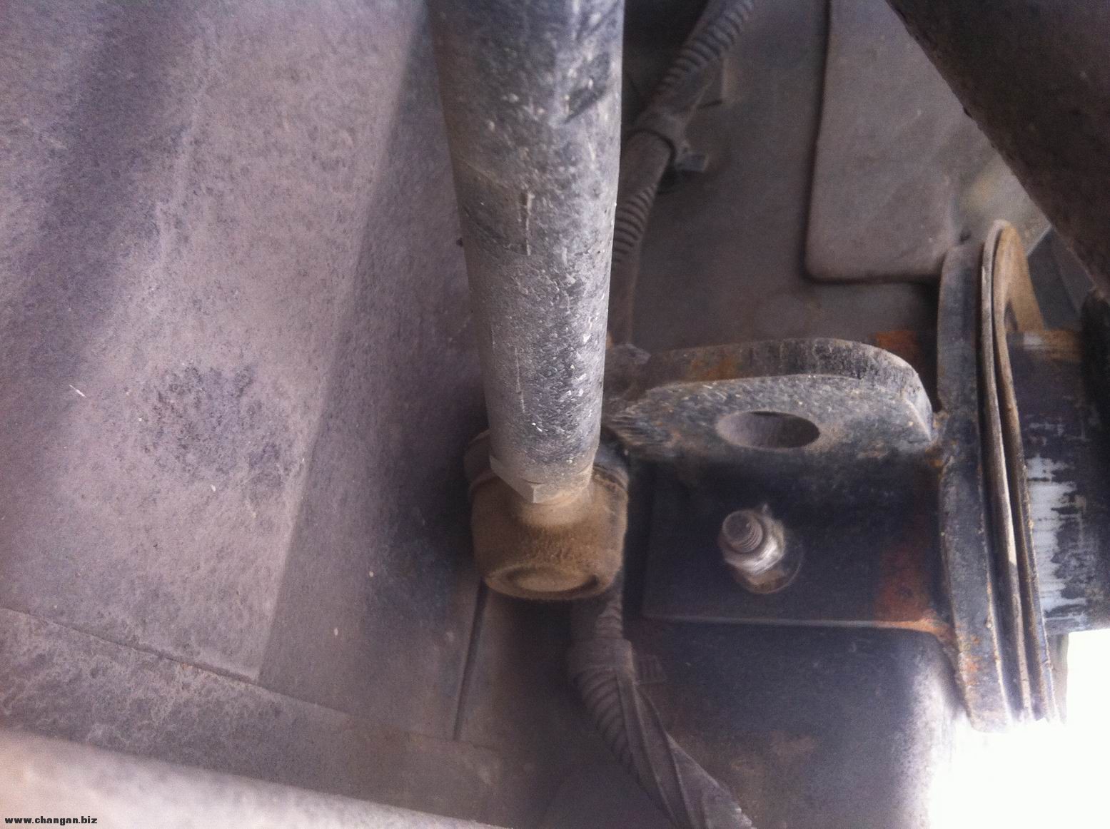

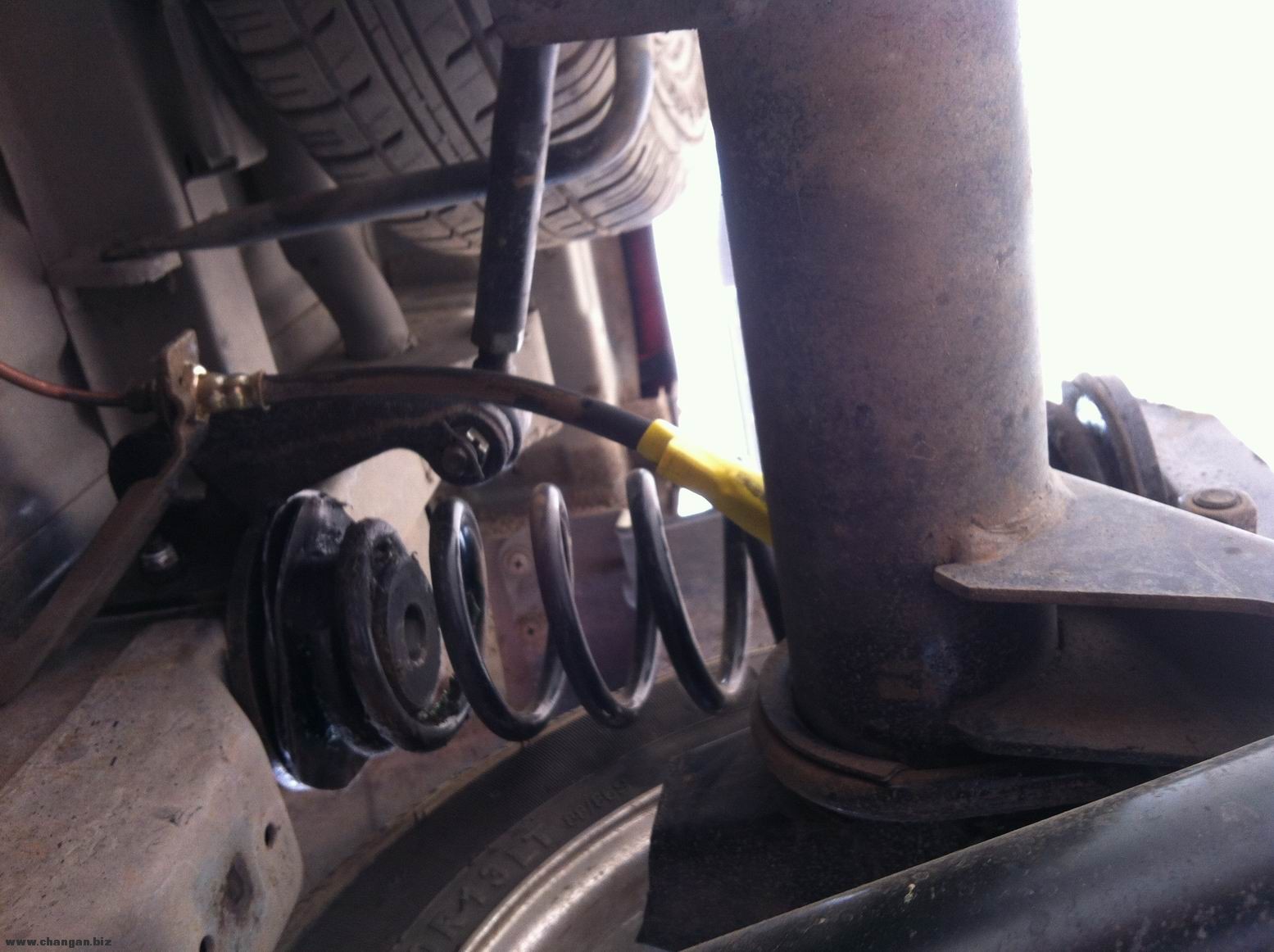

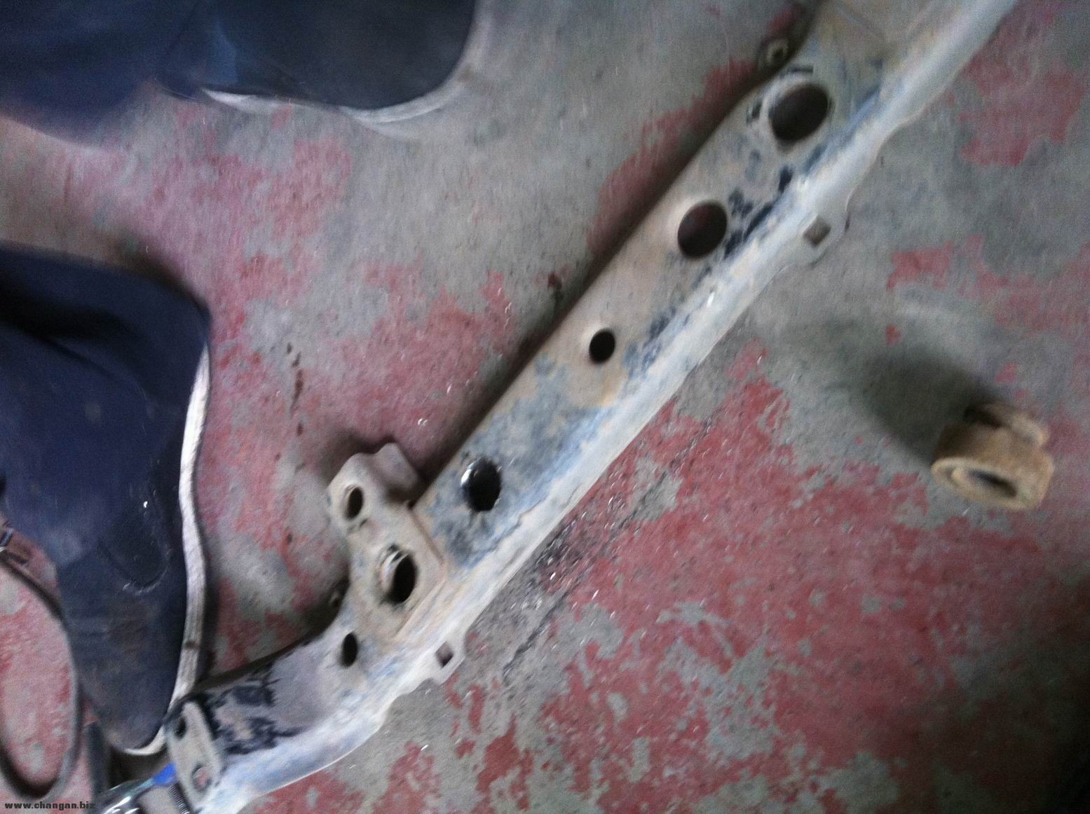

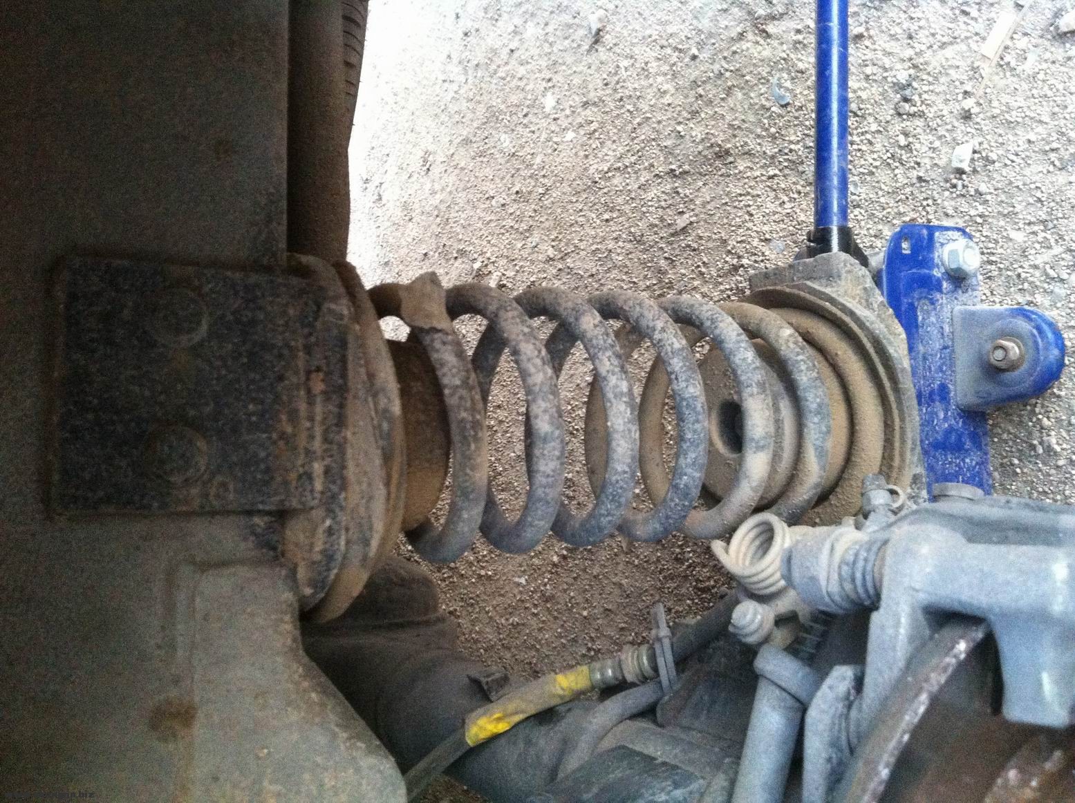

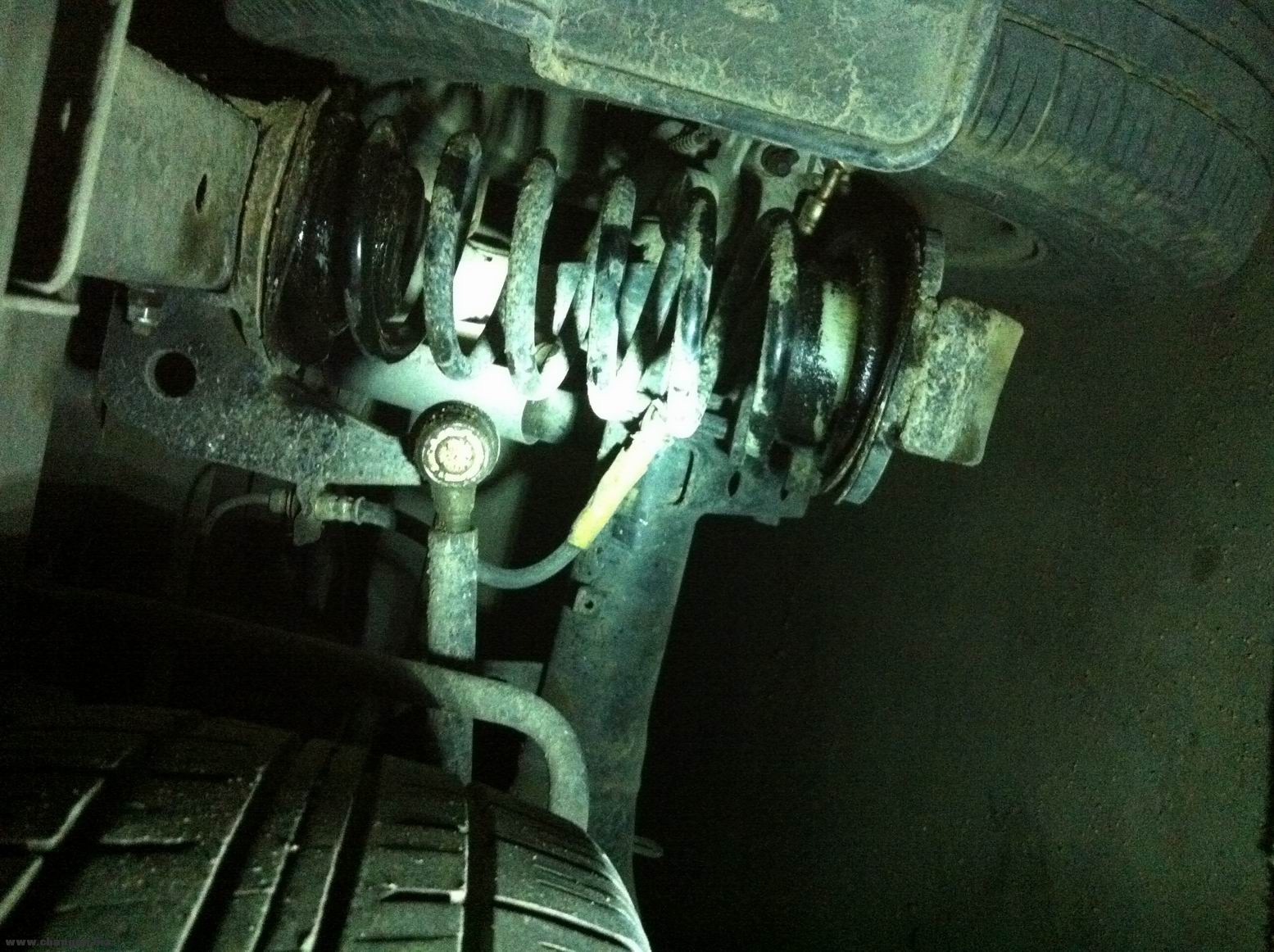

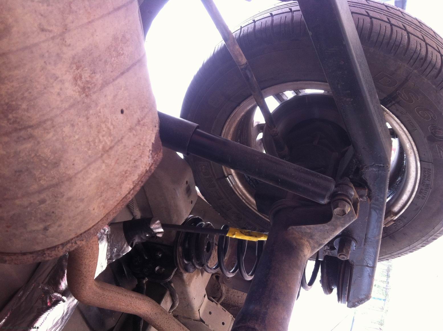

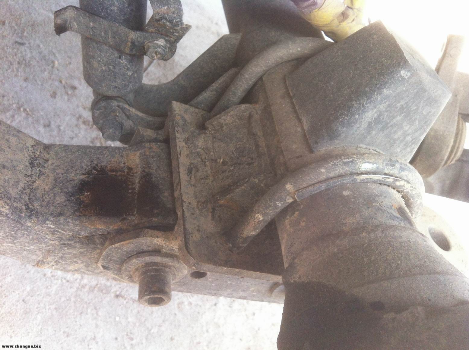

检查一下使用了近2000公里的后螺旋悬挂情况,各位谁能给想个防尘的好办法,弹簧上面。

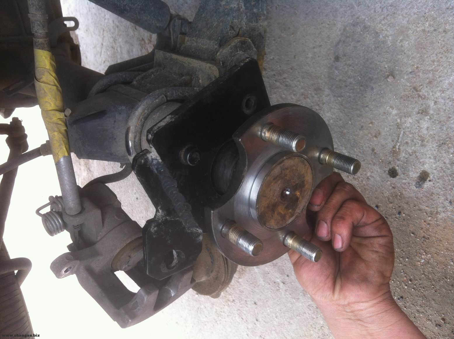

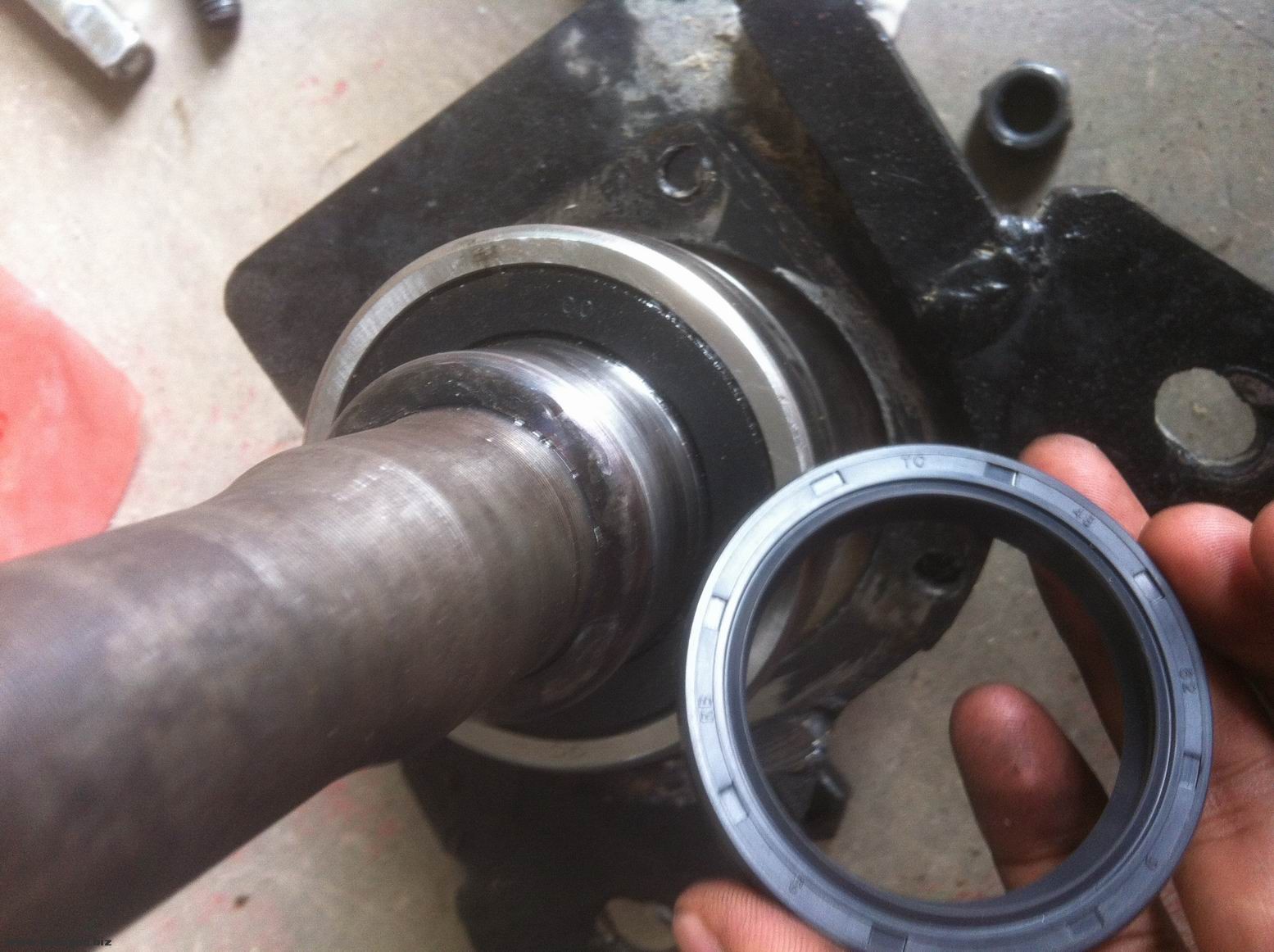

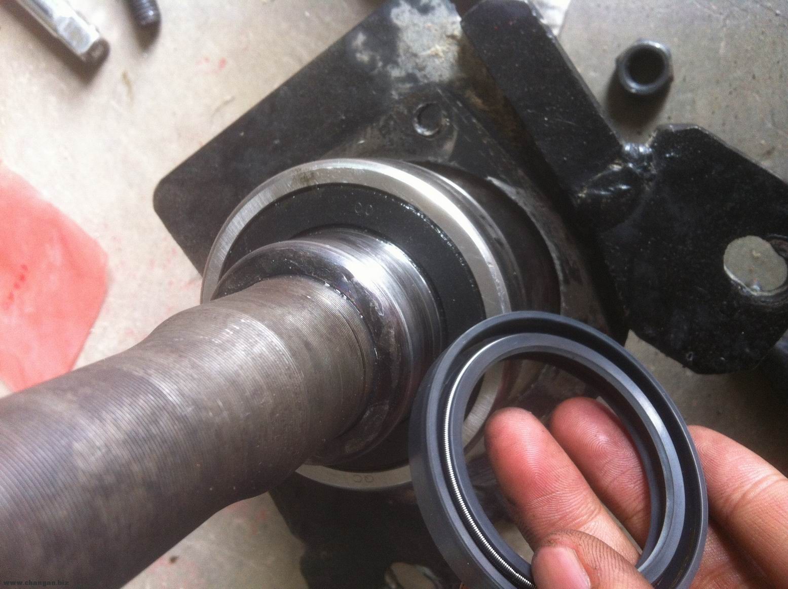

由于左后半轴有漏油的迹象,直接更换新的油封(2代一端可以安装2个油封)

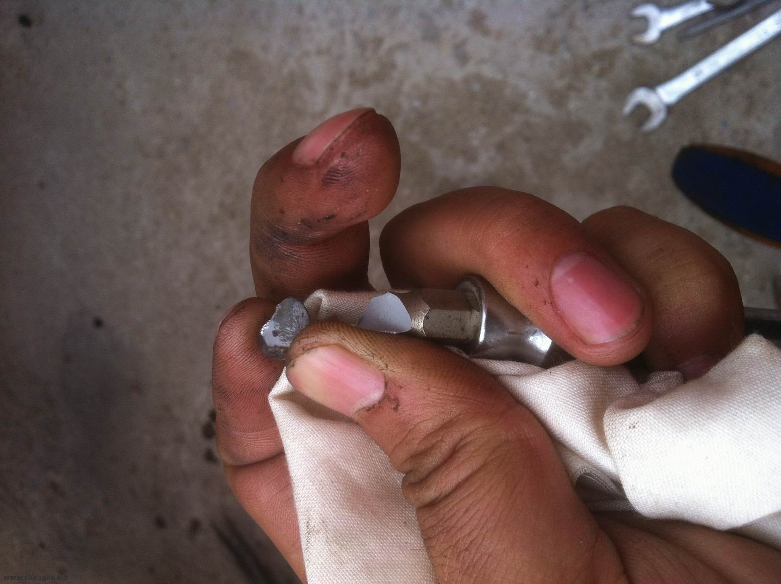

将半轴装回,装的过程中将好哥们的得力工具给证断了。。。
装好后

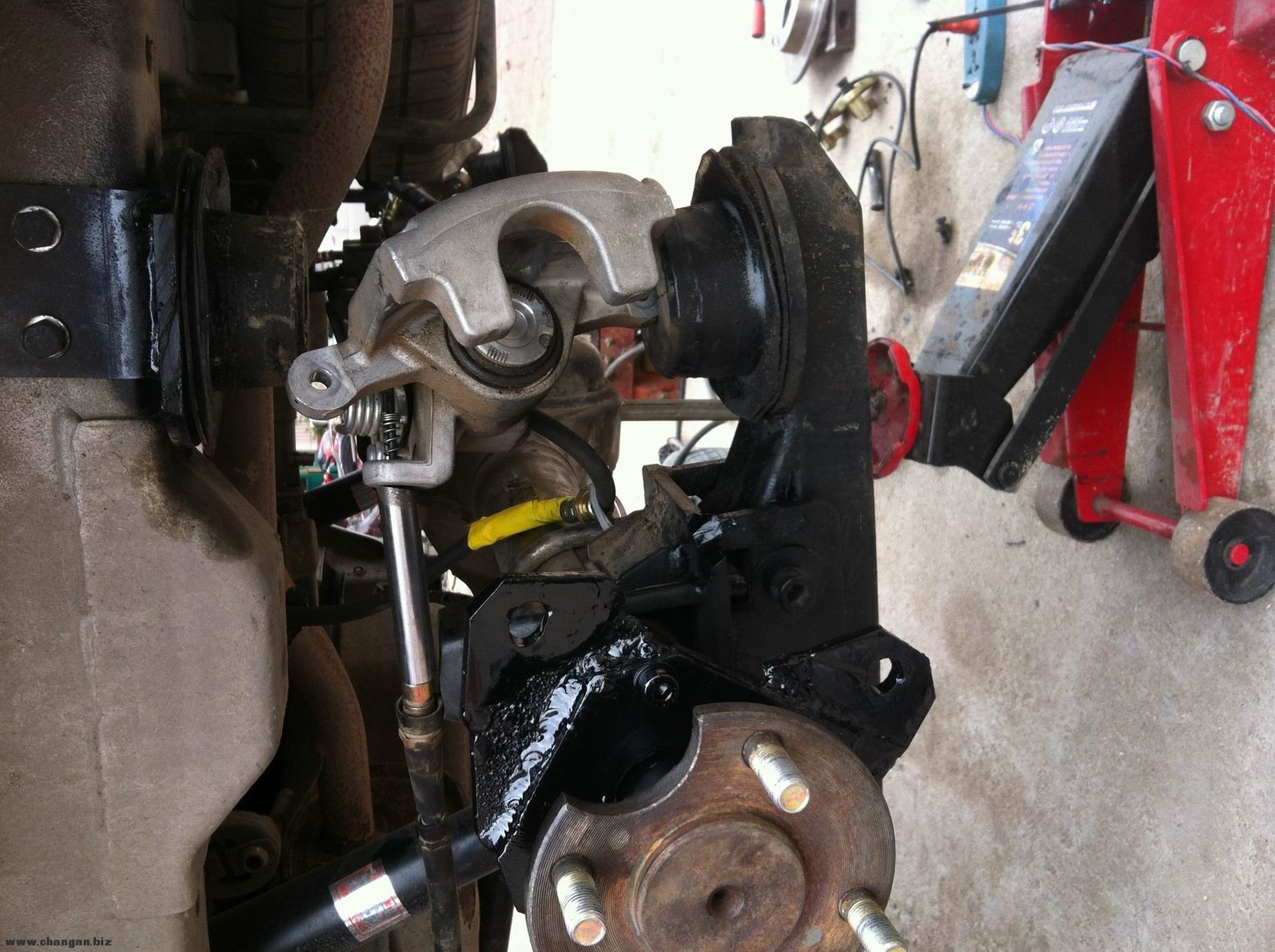

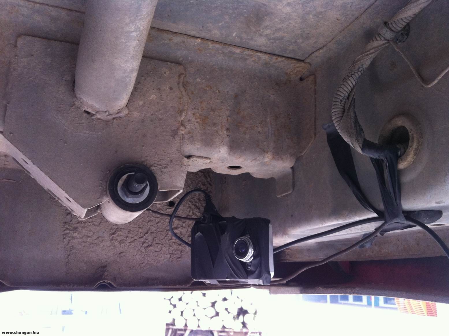

后悬各部位检查,将刹车有关做了支架固定,不过这个我忘记拍下了。

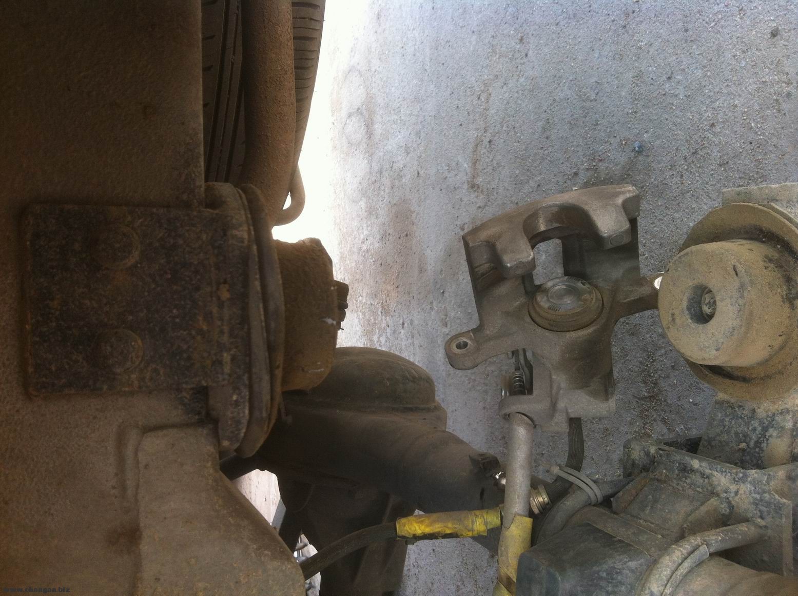

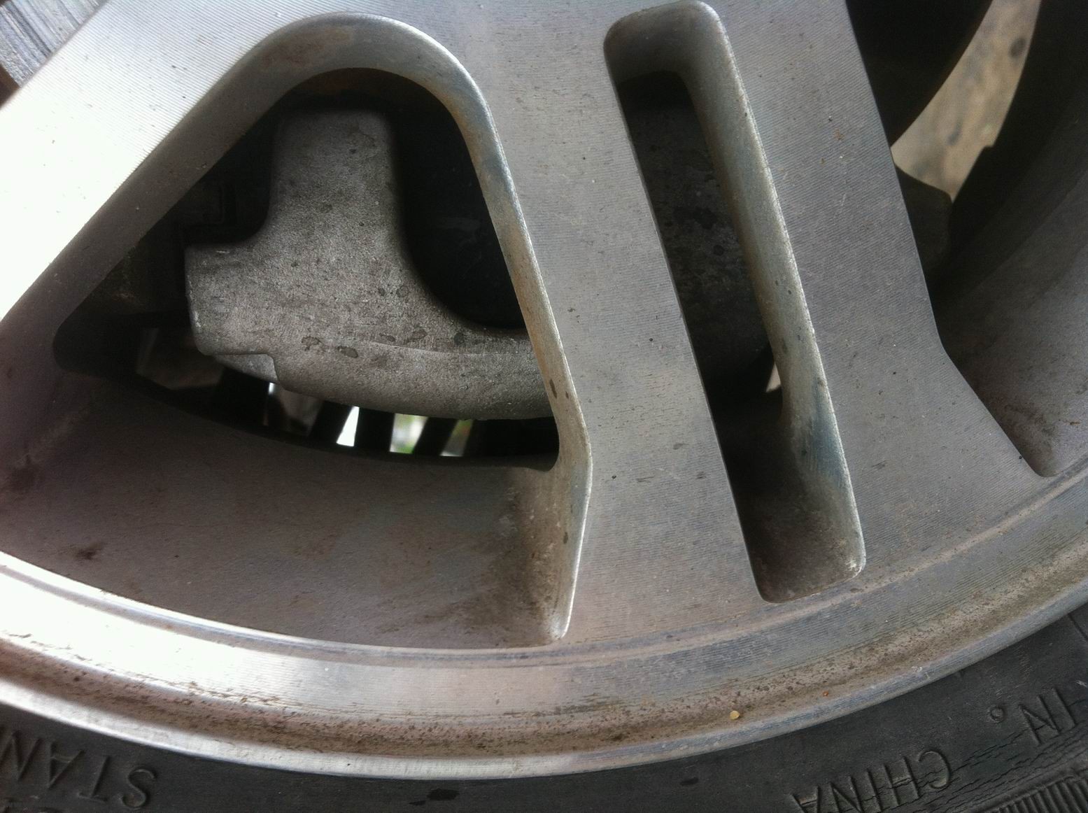

补充一下后轮装刹车卡钳的空间,空间还是可以的

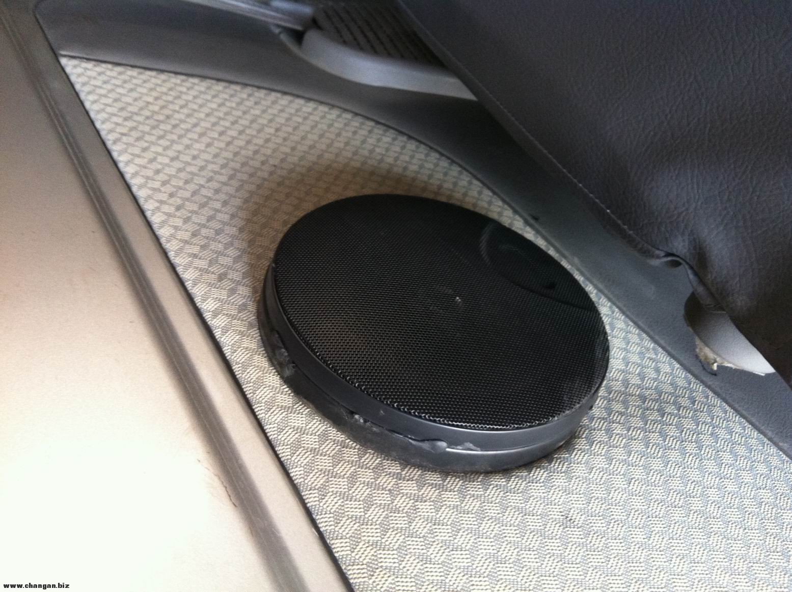

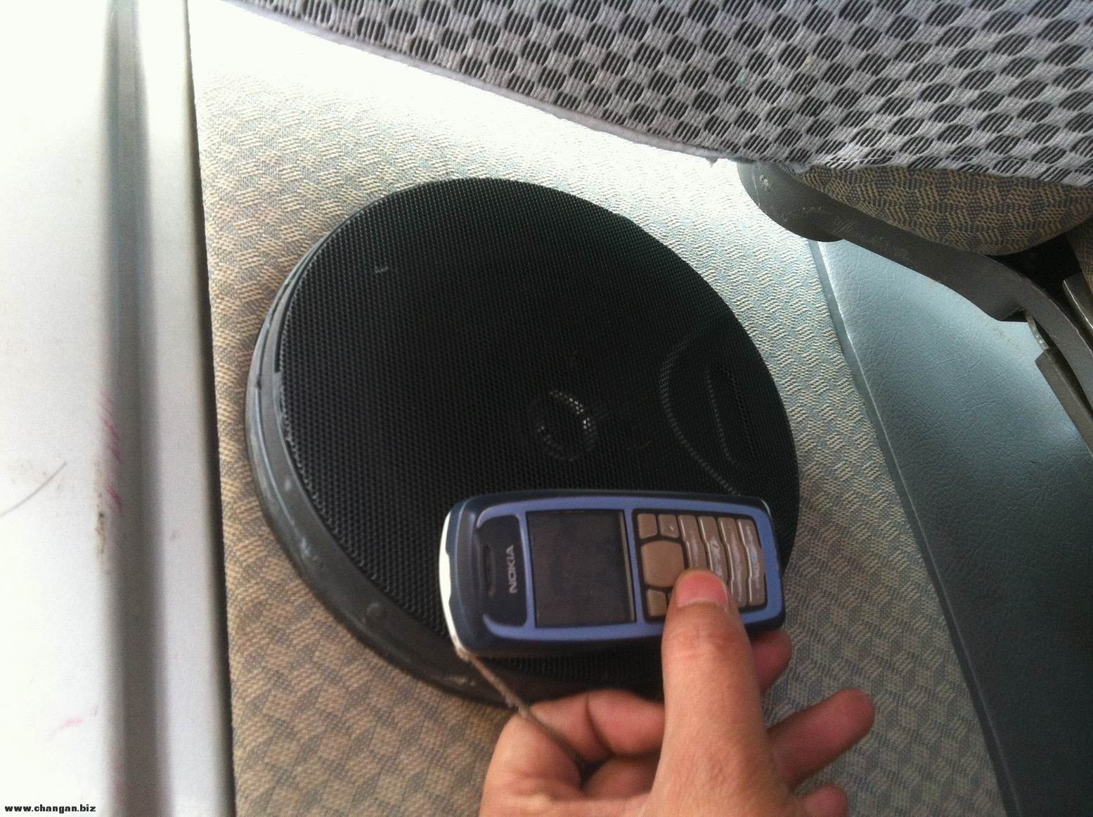

全车前面两个拆车6寸中音喇叭,原喇叭位置坐了两个高音头,后面装了两个同轴6.5寸的喇叭,后备箱还有个10寸的低音炮。音质还可以不过由于是DVD推动的,我现在极想要一个CD,有哪位朋友有闲置的联系我。

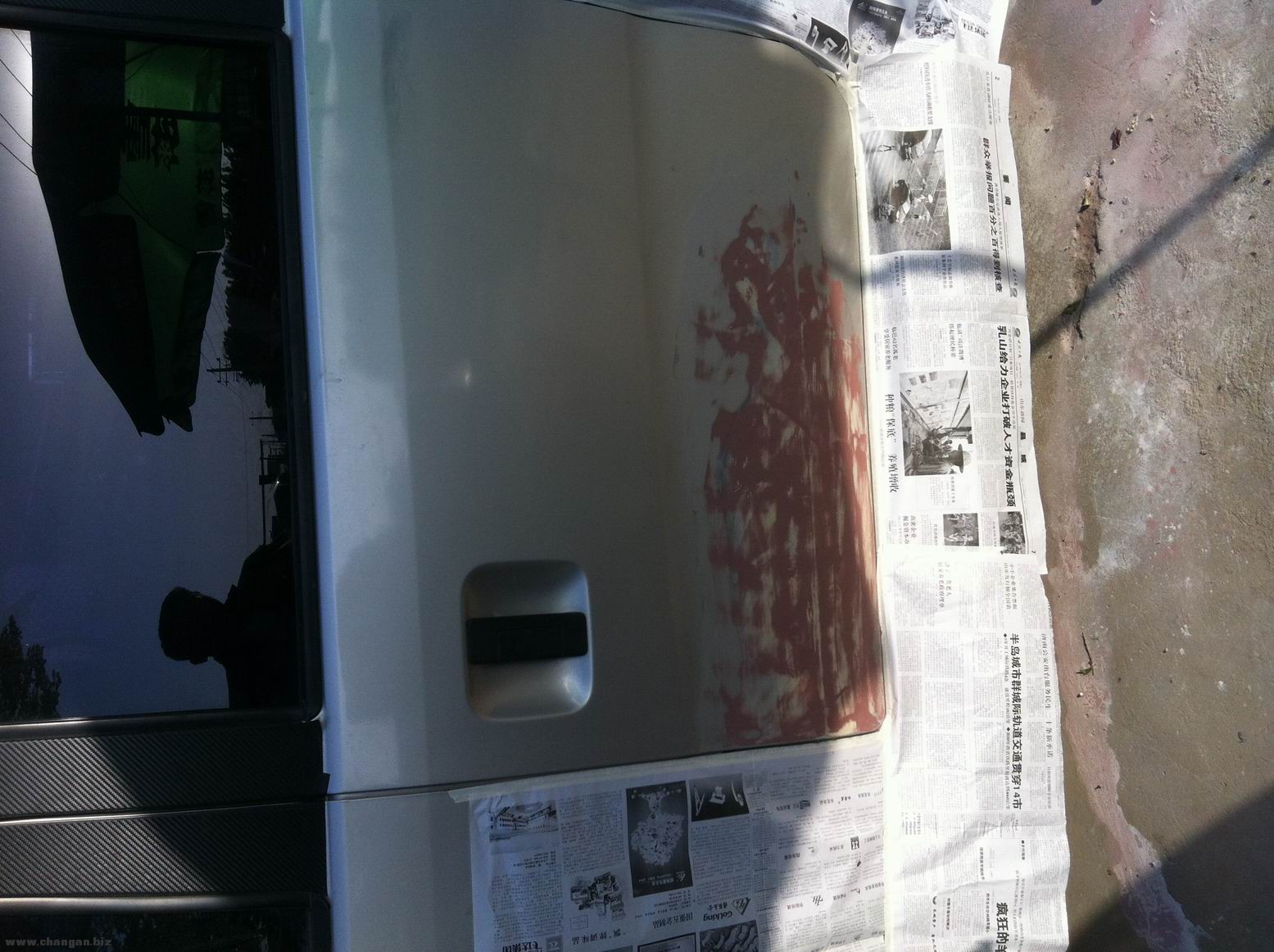

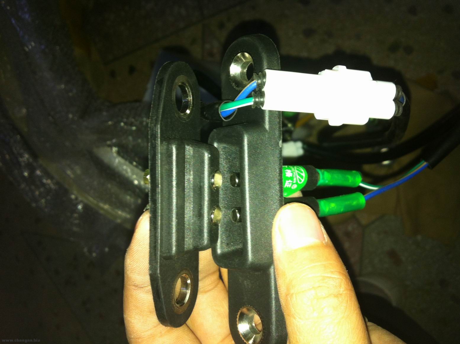

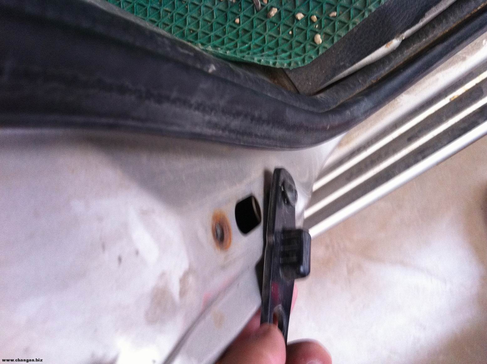

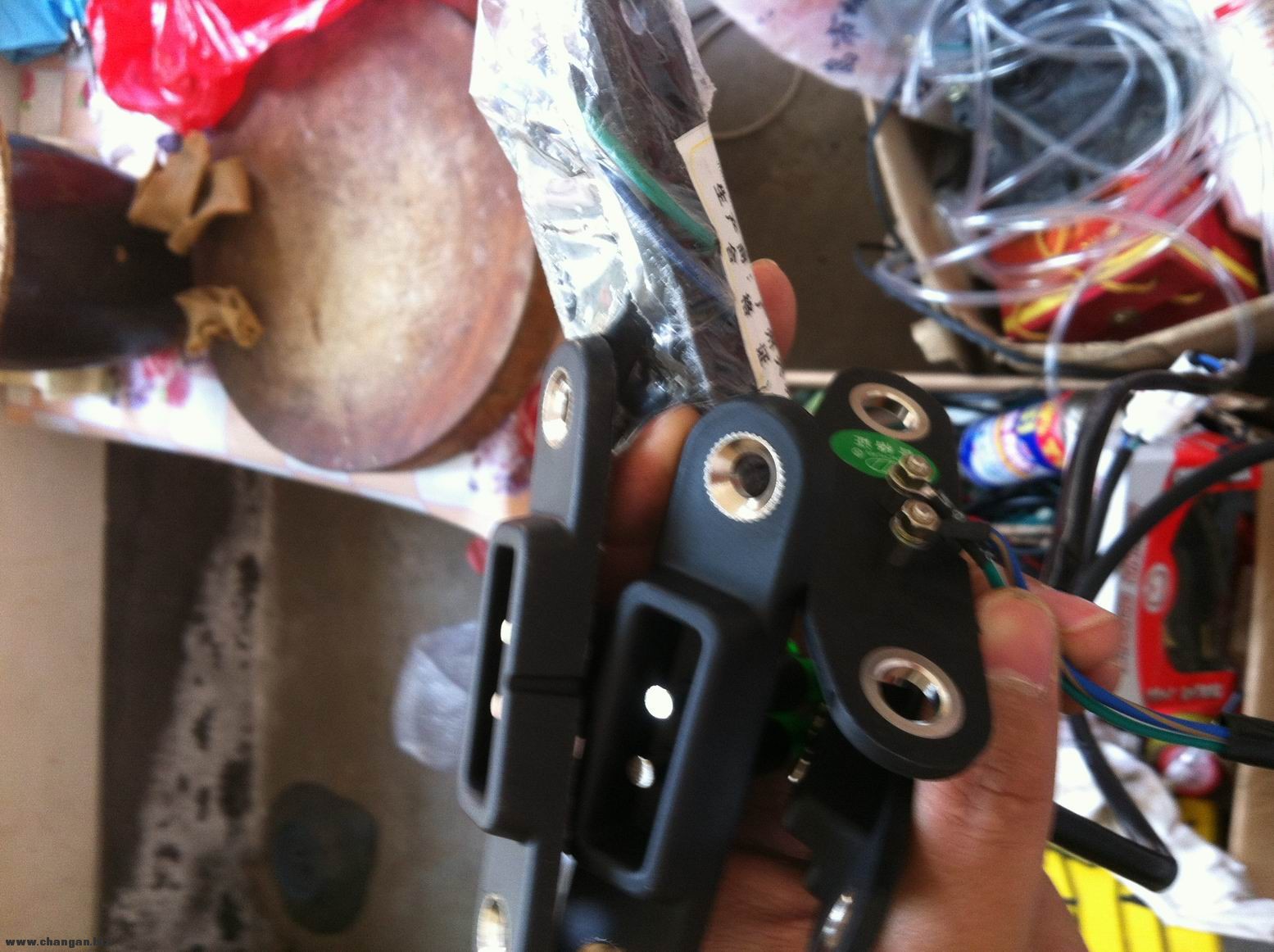

装上了秦川的中门电极,质量还是挺好的。
调整大小 照片 333.jpg 调整大小 照片 331.jpg 调整大小 照片 329.jpg 调整大小 照片 328.jpg 调整大小 照片 327.jpg 调整大小 照片 326.jpg 调整大小 照片 321.jpg

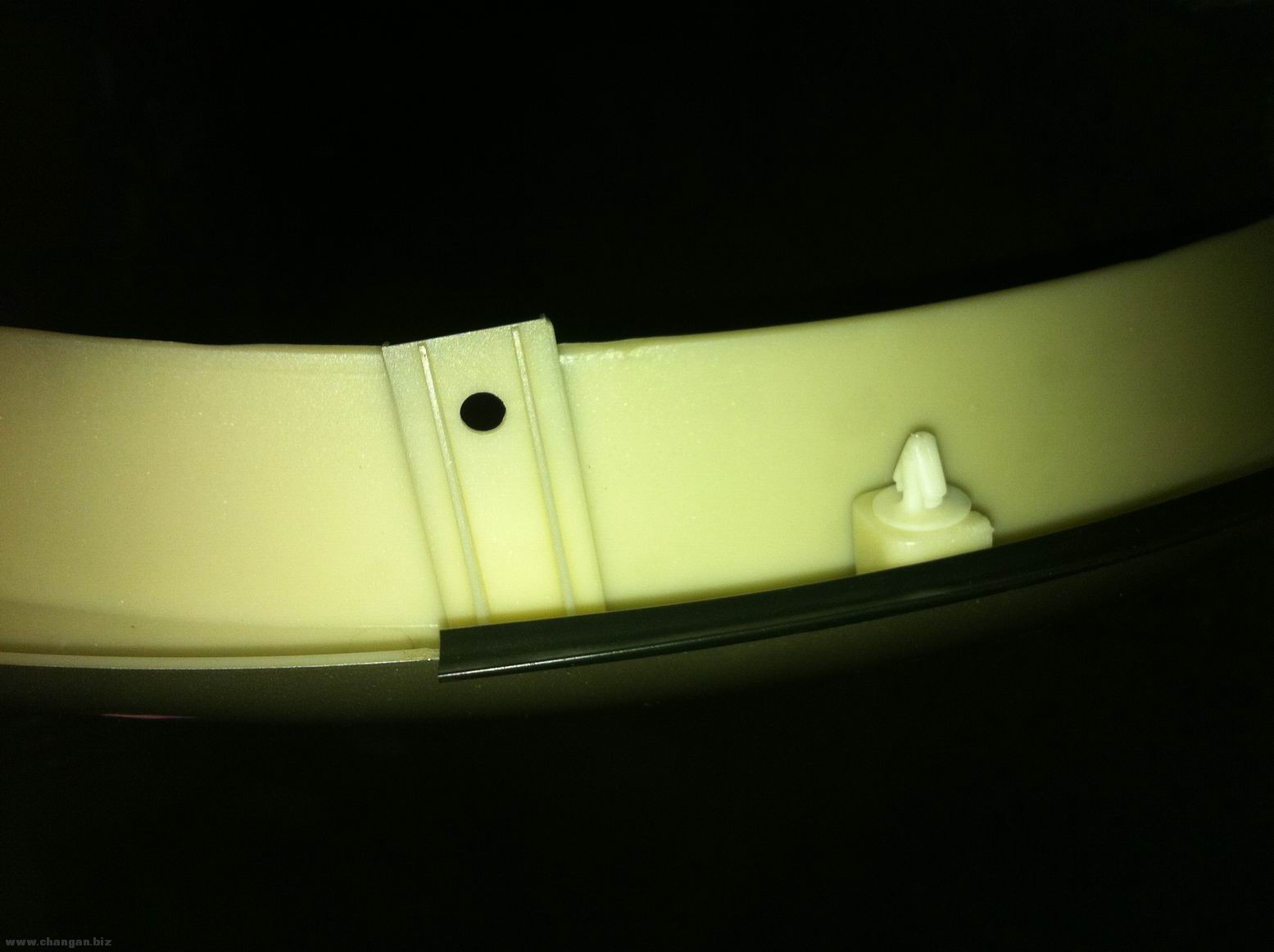

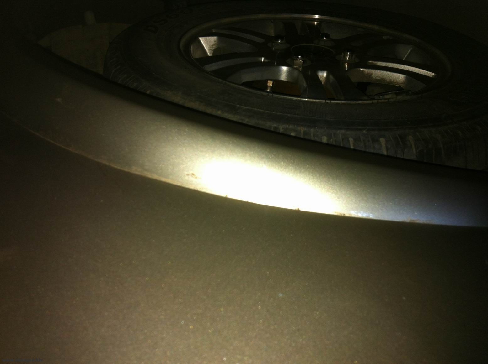

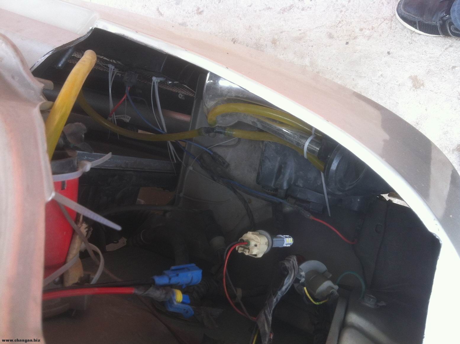

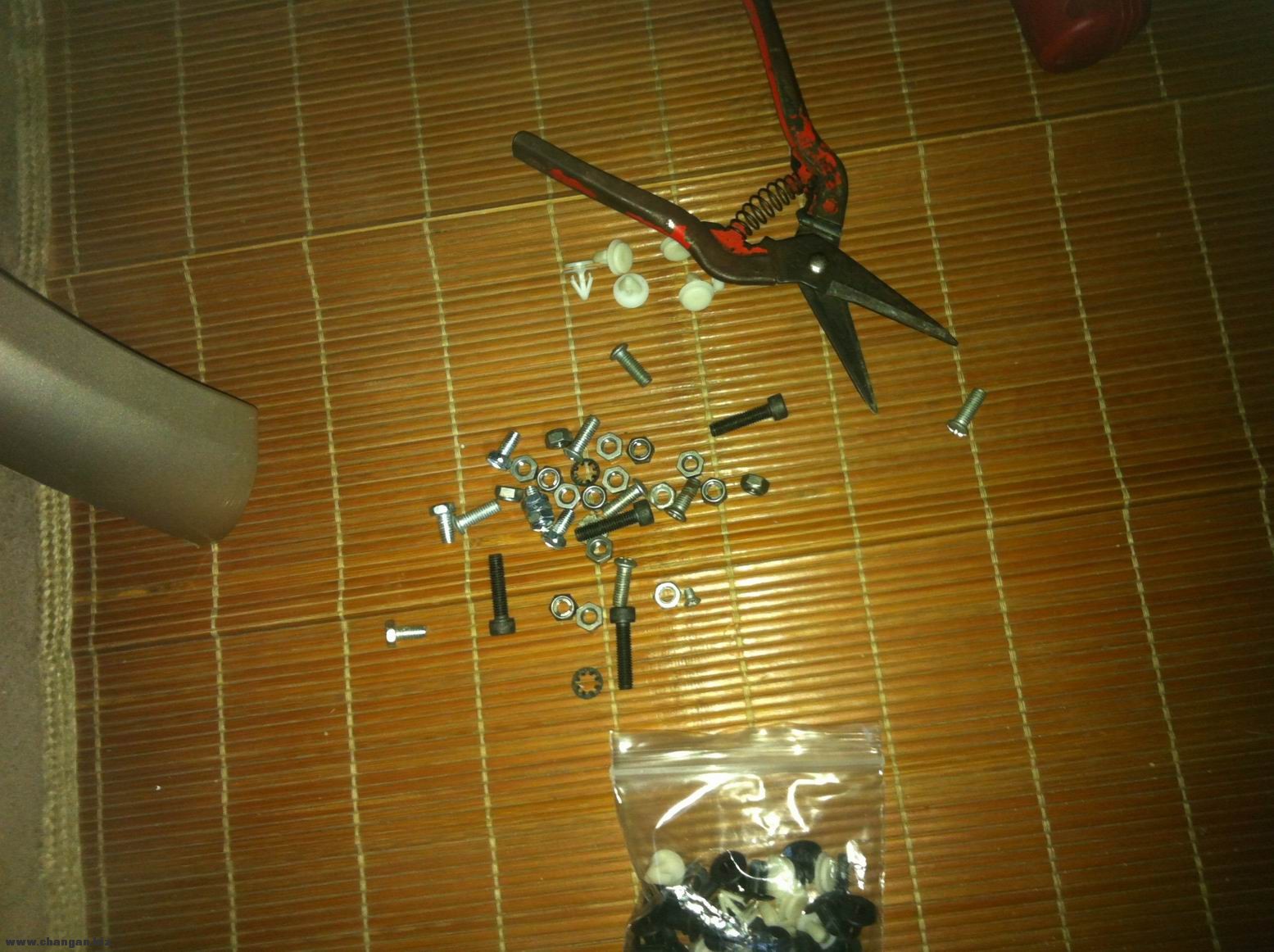

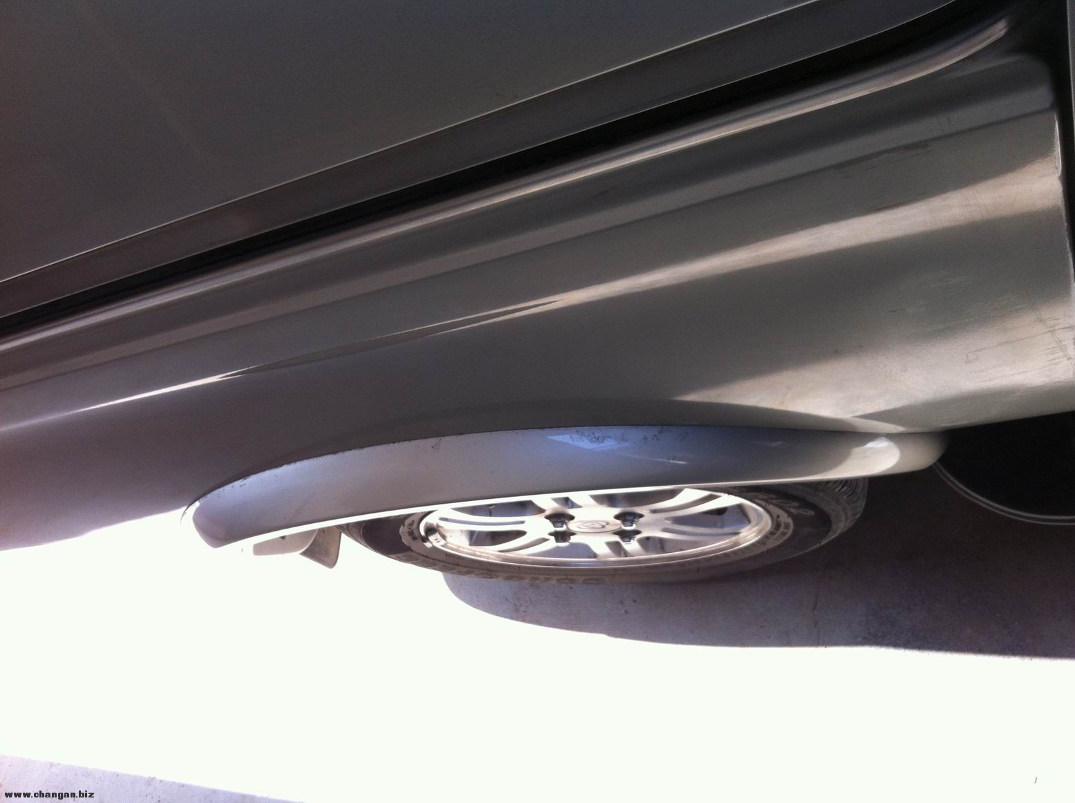

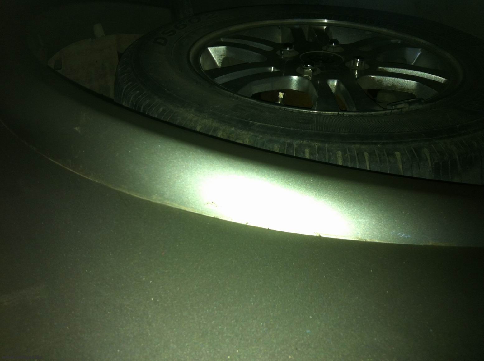

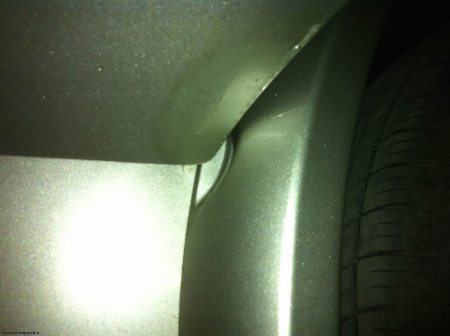

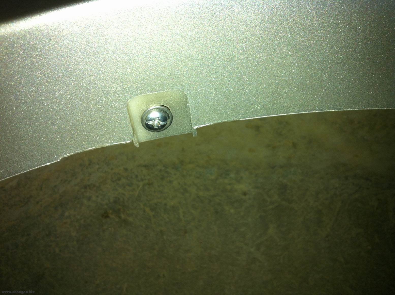

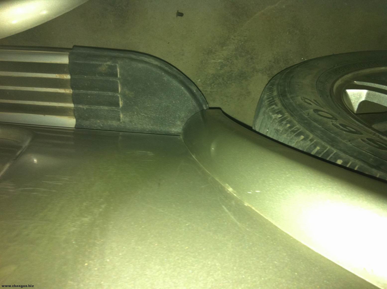

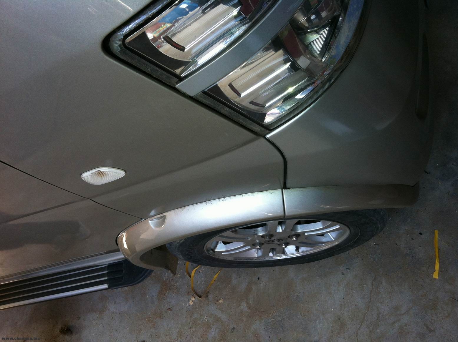

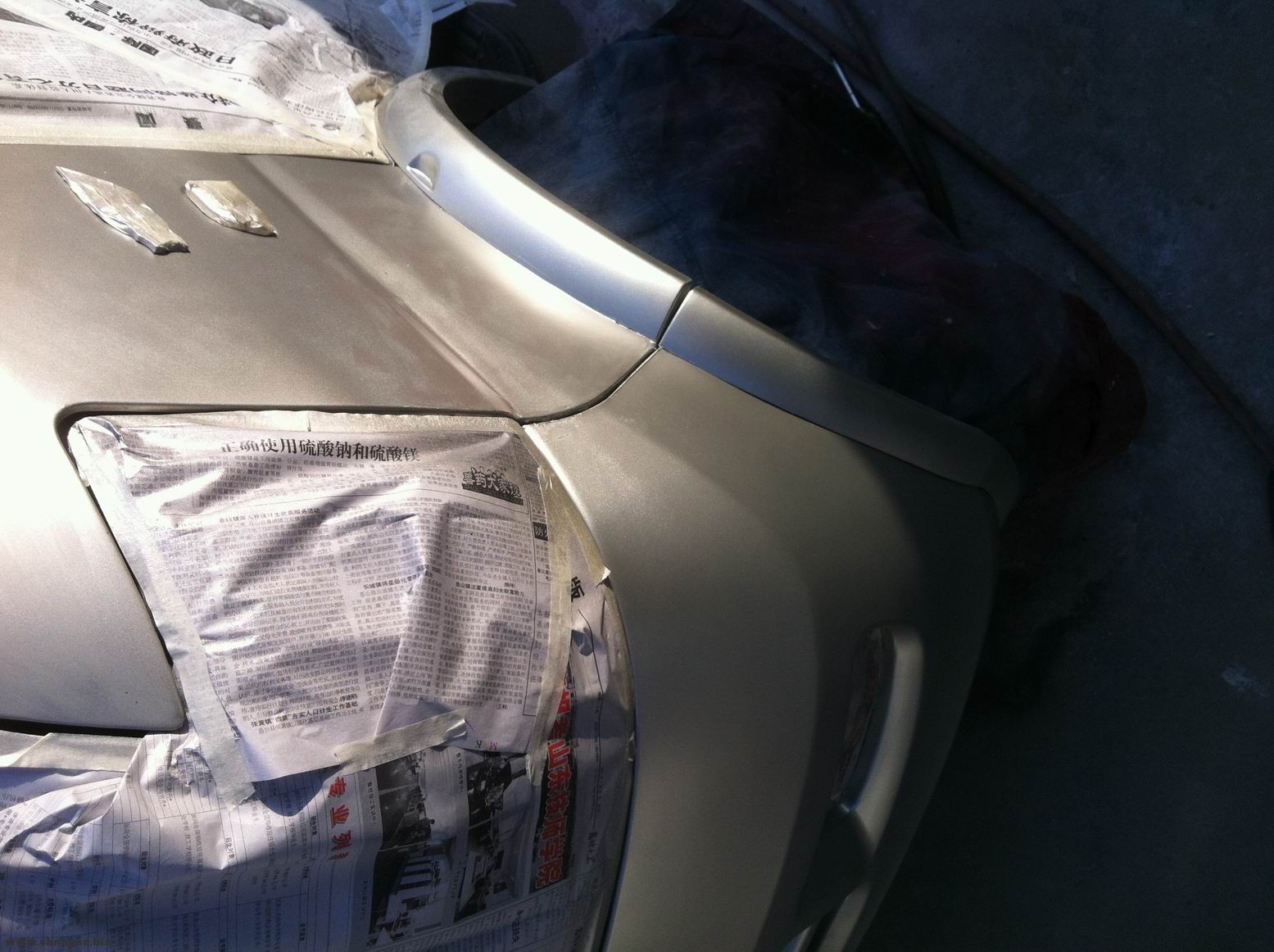

装上原厂的轮眉,质量同样不错,我是用螺丝连接的,侧面车体没有打孔连接
装上效果不错
