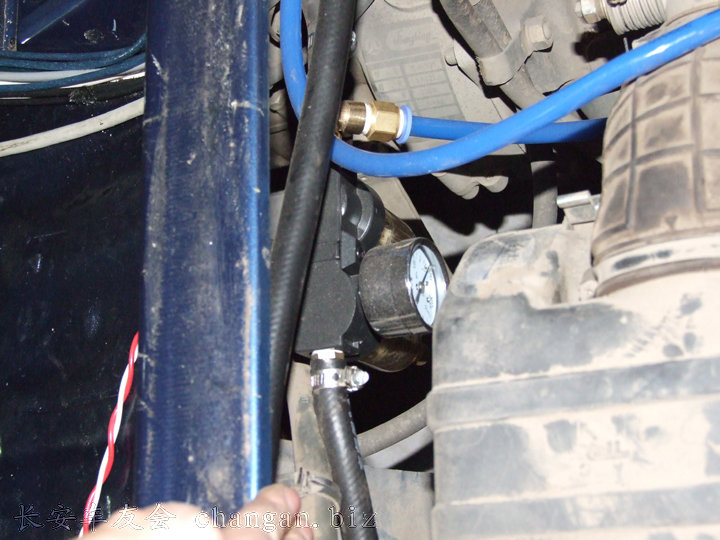

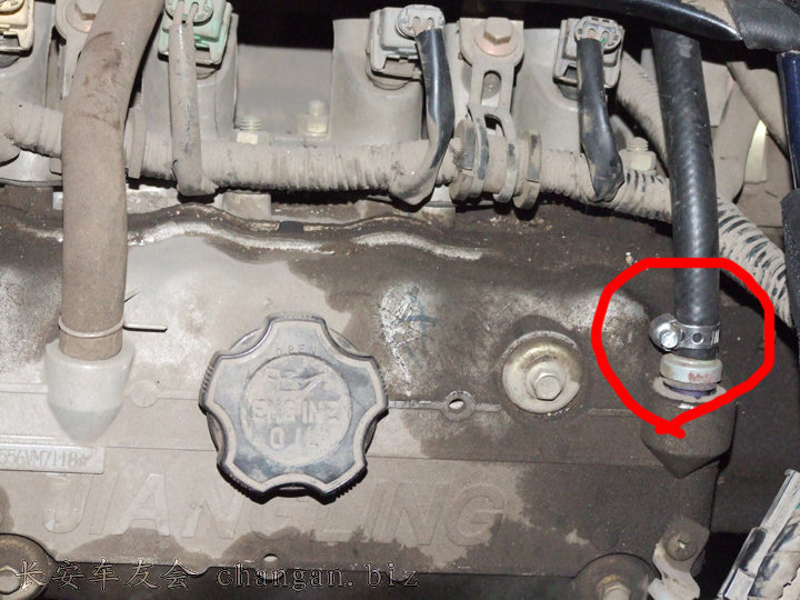

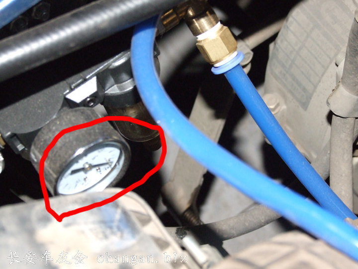

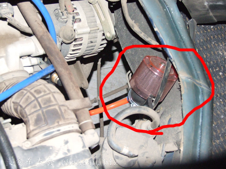

继续改装——八、机油透气壶
从淘宝购的机油壶,是185元的那种,效果不错的。改装方法坛里有不少,就不介绍了。看一下我的安装位置吧。
进气管
进气管
带压力表的……
带压力表的……
二次进气
二次进气
安装位置
安装位置
再来一张
再来一张

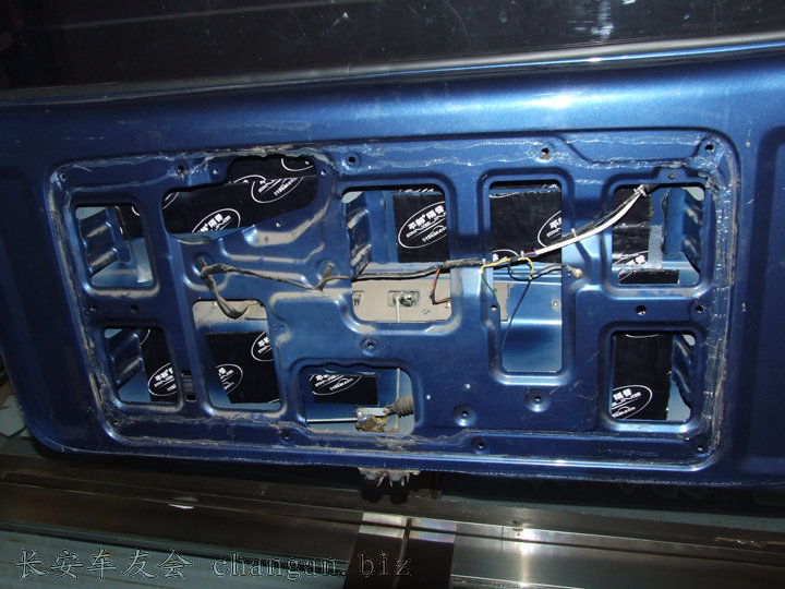

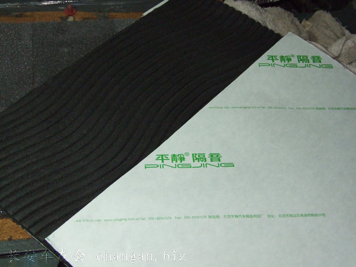

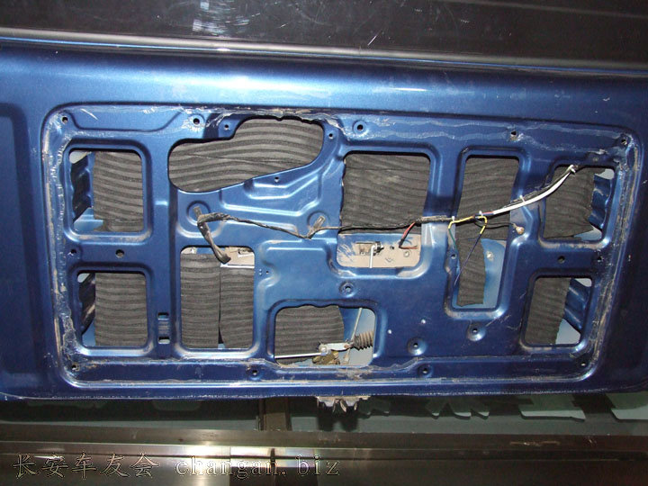

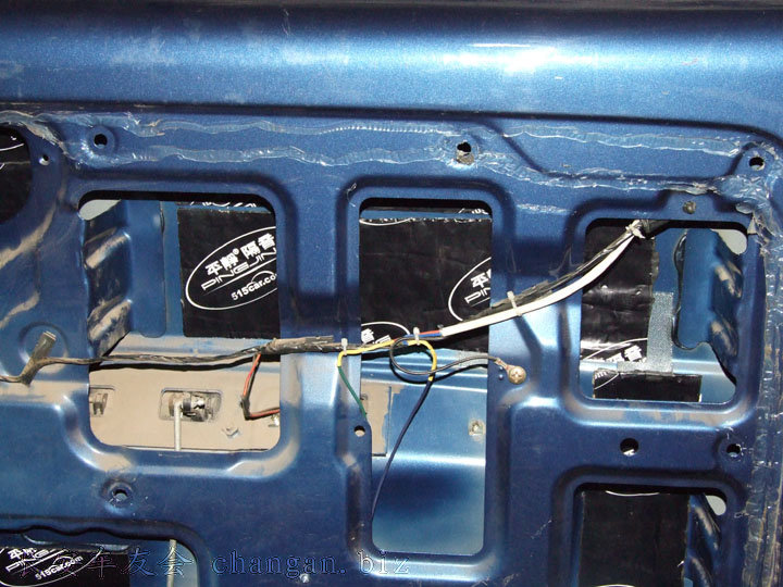

九、全车平静隔音
采用了平静的专用隔音材料,背胶不是普通的那种,是像口香糖的那种材料,夏天不会因为热而开胶啊。
先做的后备箱,看图片吧。
