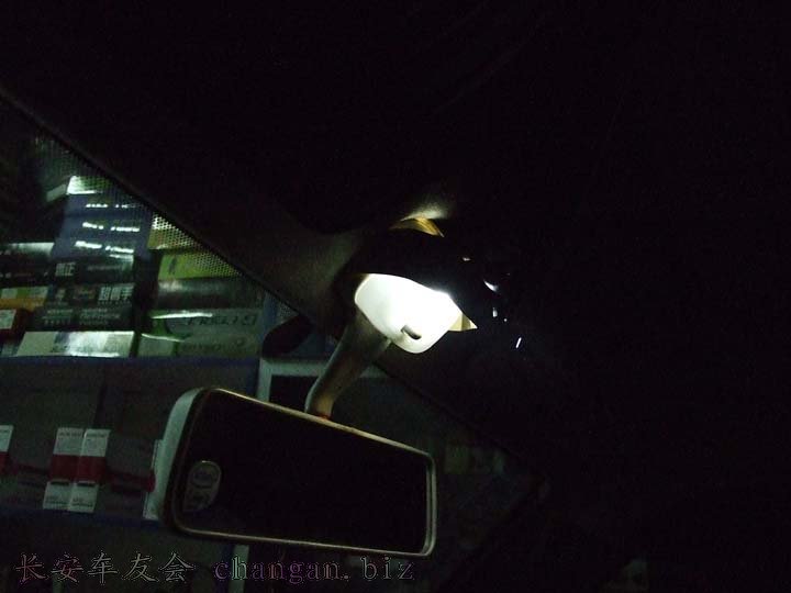

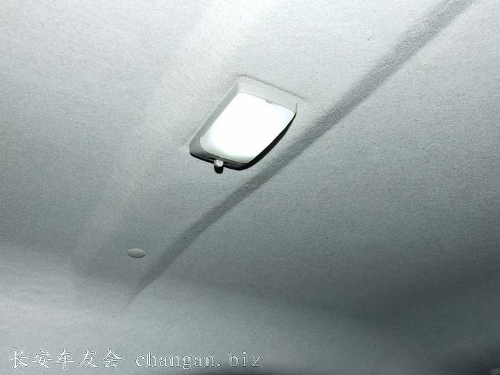

四、车内LED灯
这个没什么好说的,LED,省电,亮度高,三个LED一组,中间加一个限流降压的电阻。根据自己的灯内空间,尽量多安几个。坛内有很多做的,就不重复了。看看我的两个LED灯。

请问转向灯串连的电阻值是多少?谢谢!在线等。

原帖由 <i>zfy739</i> 于 2009-1-8 21:03 发表 <a href="http://www.changan.biz/redirect.php?goto=findpost&pid=389372&ptid=38545" target="_blank"><img src="http://www.changan.biz/images/common/back.gif" border="0" onclick="zoom(this)" onload="attachimg(this, 'load')" alt="" /></a><br />
<br />
120欧就可以了。太小烧LED,太大不亮。
