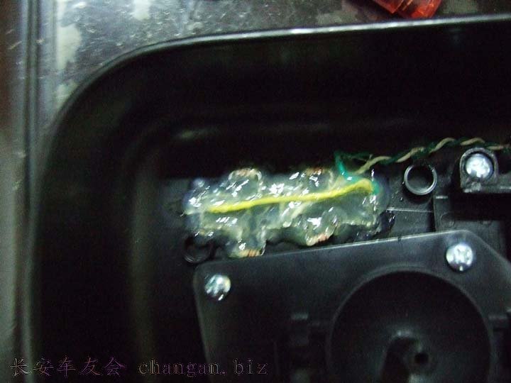

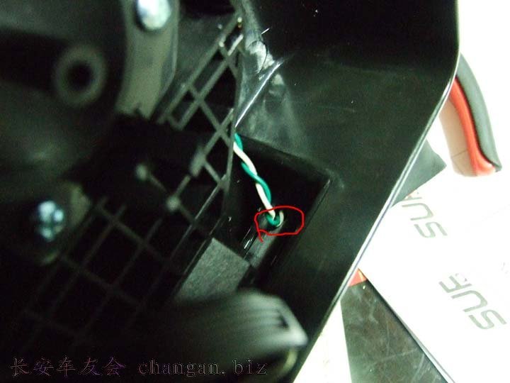

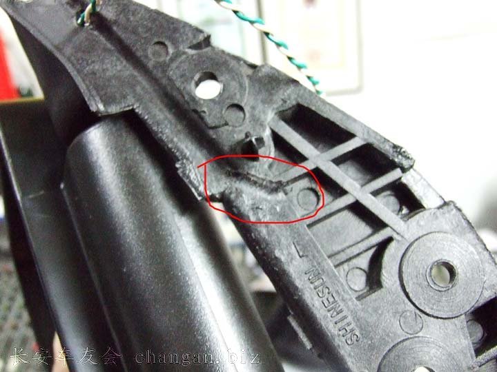

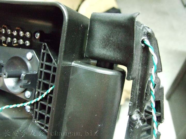

焊好线路,做好防水。穿好线就行了。

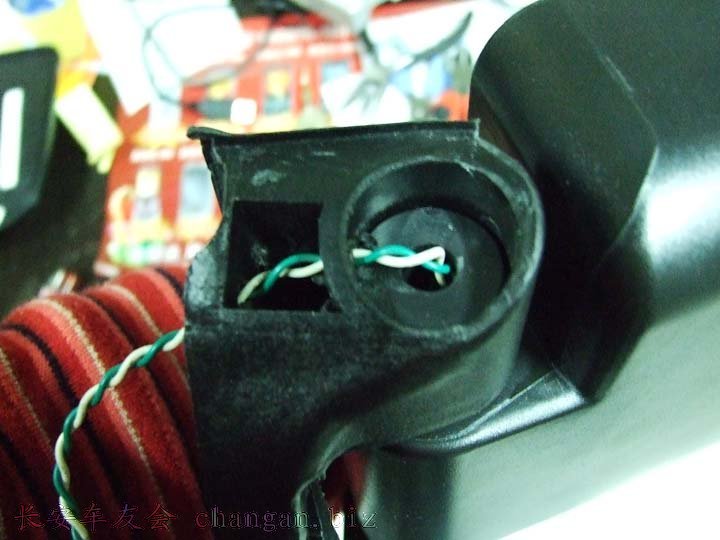

 楼主| 发表于 2009-1-8 11:25:48 | 显示全部楼层

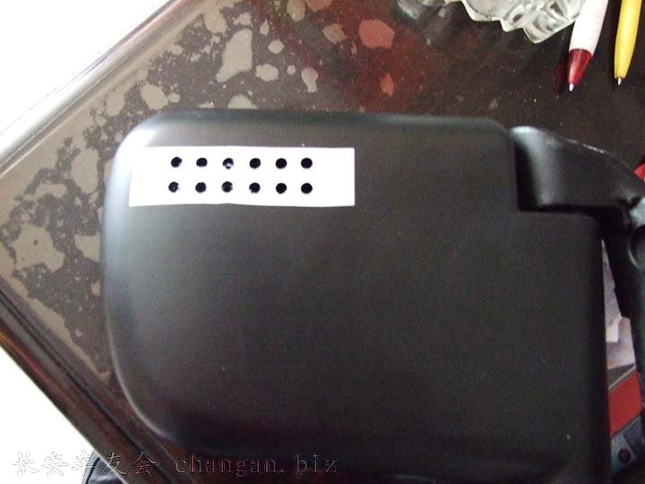

在给倒车镜钻孔时,贴上一条即时贴,方便画线,也不会破坏塑料表面。钻孔时,用5mm的钻头,最好用台钻,手钻不好干活。

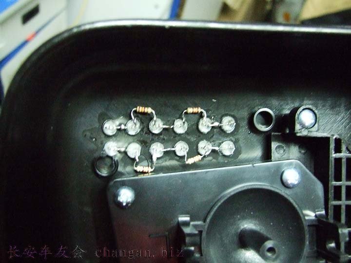

钻好的孔。
钻好的孔。

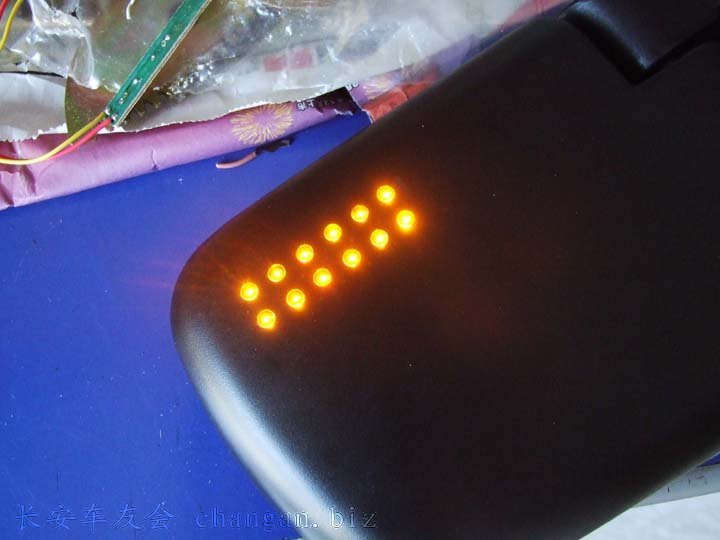

 楼主| 发表于 2009-1-8 12:11:19 | 显示全部楼层
这是通电后的效果
很亮的
很亮的

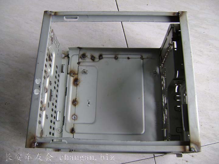

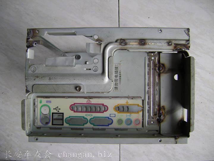

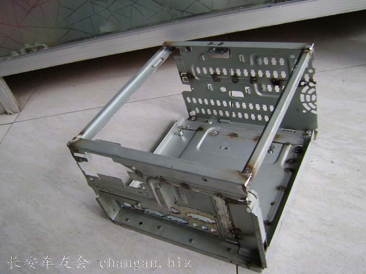

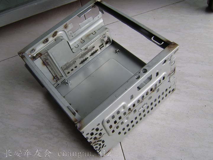

三、车载电脑的安装
下面说一下我的车载电脑
用一个旧的机箱改成小的机箱,找朋友帮着焊的,没花钱。这样正好放在中座的下面。
