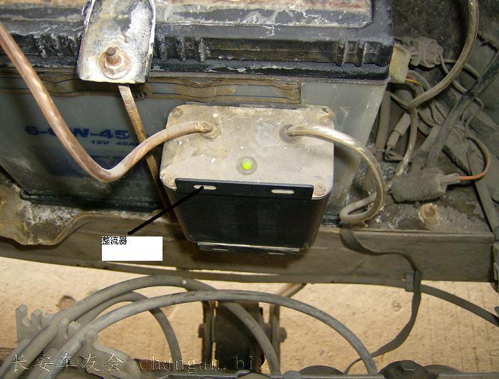

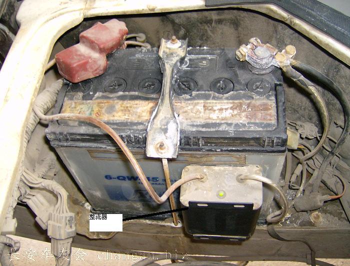

第三点就是很多人对电瓶使用年限的误解 认为两年就不错 其实我想用实际情况和你说明 只要保养得当 电瓶可以用很长时间 比如我的车电瓶就是原车的 2003年底的车 在车上加了一个整流器 就是接在电瓶上那种 效果不错 价格也不贵 一百块左右 用了三四年了 装上后  特别是在雨刷和电子扇启动时明显比以前好    电瓶水 是从工厂里要的化验室的蒸馏水 缺时直接加上就可 但是加上后尽量跑个远距离 给电瓶充充电 电池电极柱如果有结垢现象 冬天用热水 夏天用凉水冲一下就干净了 建议定期检查清洁 防止接线不良 打不着车

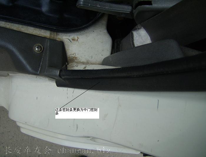

第五点 车前门密封问题 以前在论坛我发过用空调管做密封的帖子 密封效果不错 成本也低 不过缺点就是外观难看 呵呵 当时也是无奈之举 后来看了论坛上高人的帖子关于用中门密封条改为前门密封的帖子 由于当时理解出现了偏差 所以最近才搞成 应该是中门门框的密封条 改为前门门框密封条 你少打一个字 我琢磨了很长时间 呵呵 发上图片供大家学习 换下的前门密封条不要扔 你裁剪一下加在中门和前门门缝的位置 自己发挥吧 尾门也可以
