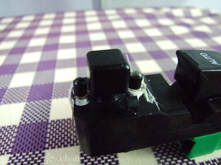

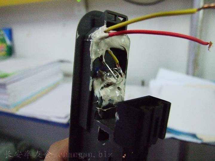

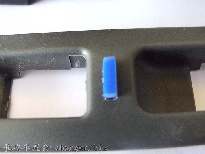

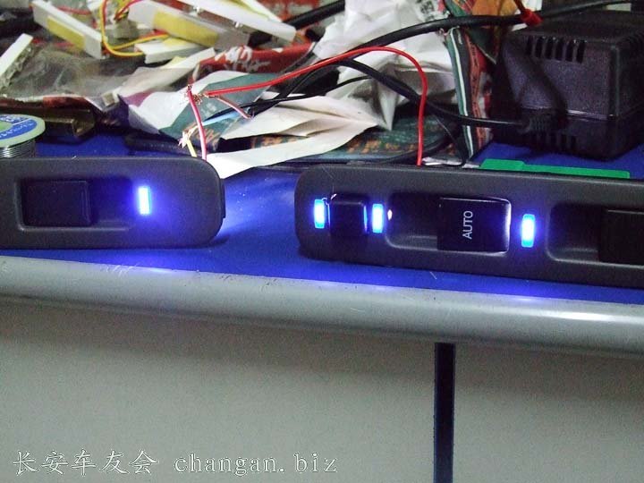

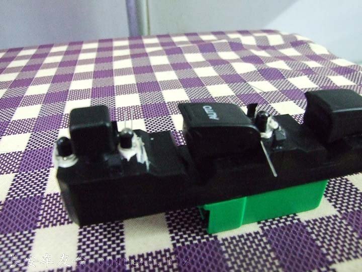

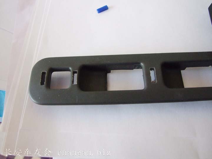

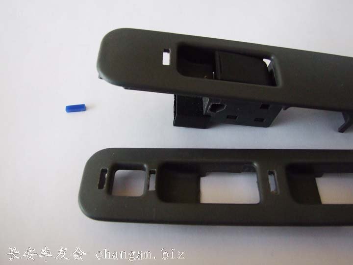

  一、先看看电动车窗的升降开关的指示灯改造:
  把从江湖处购的开关面板开几个孔,加上一个蓝色的透片,用101粘好,再加上LED就成了,看图片吧。

 楼主| 发表于 2009-1-7 20:51:25 | 显示全部楼层
星友别急啊,图来了,要一张一张的做好才能上传啊。有什么高见提啊。
