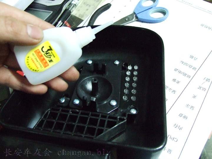

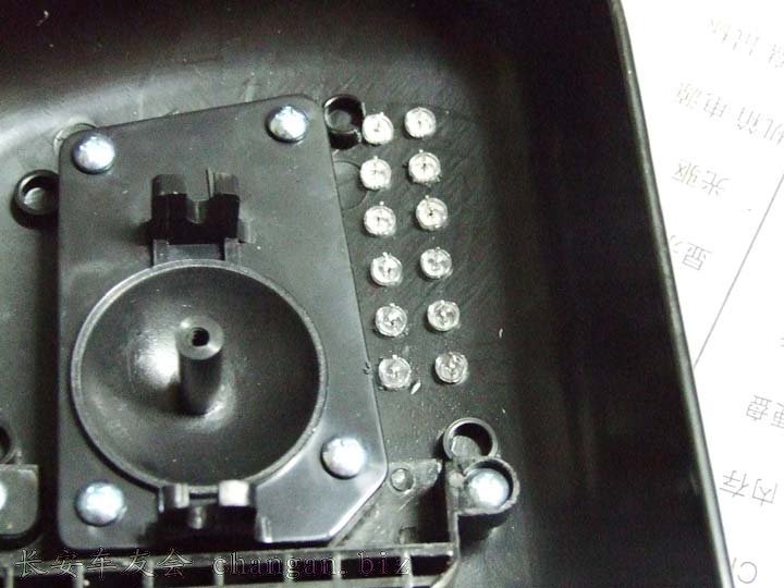

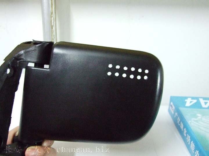

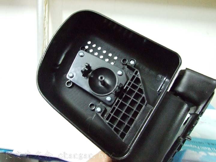

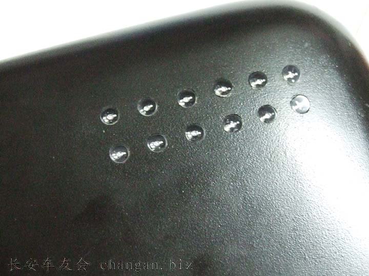

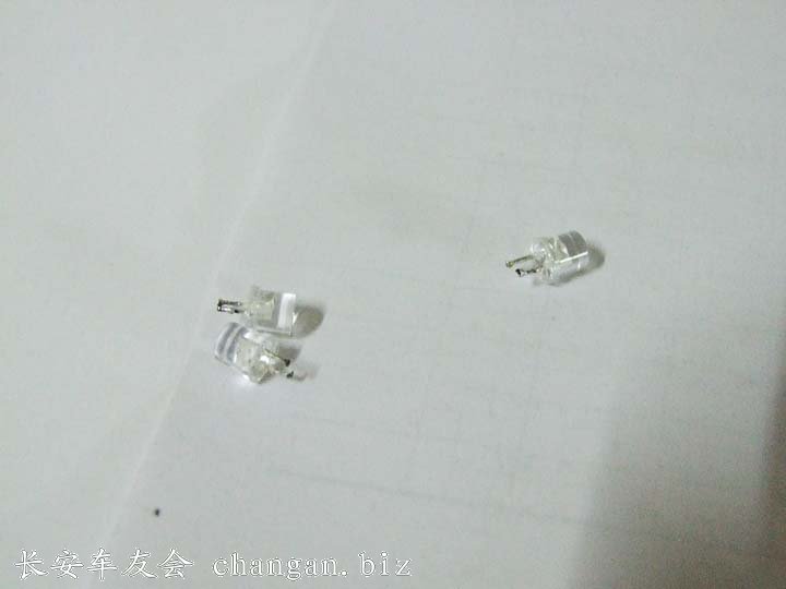

二、改装星韵倒车镜的闪灯
看高级的车都有这个灯,一定要改一下。
看图吧。

 楼主| 发表于 2009-1-7 21:03:33 | 显示全部楼层
边改边发图,别急,慢慢来。

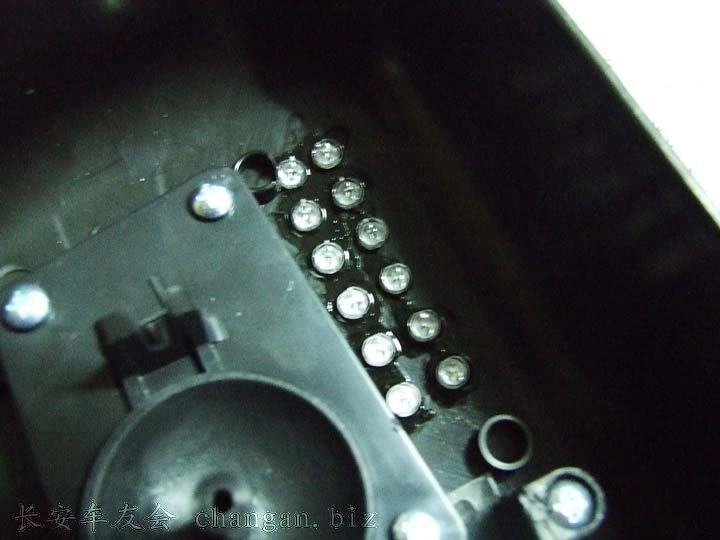

 楼主| 发表于 2009-1-7 22:04:34 | 显示全部楼层
刚刚把灯的线路焊完,相机却突然没电了,注意,镜子的里面是线路,所以一定要用胶密封好,要雨天该进水了。
