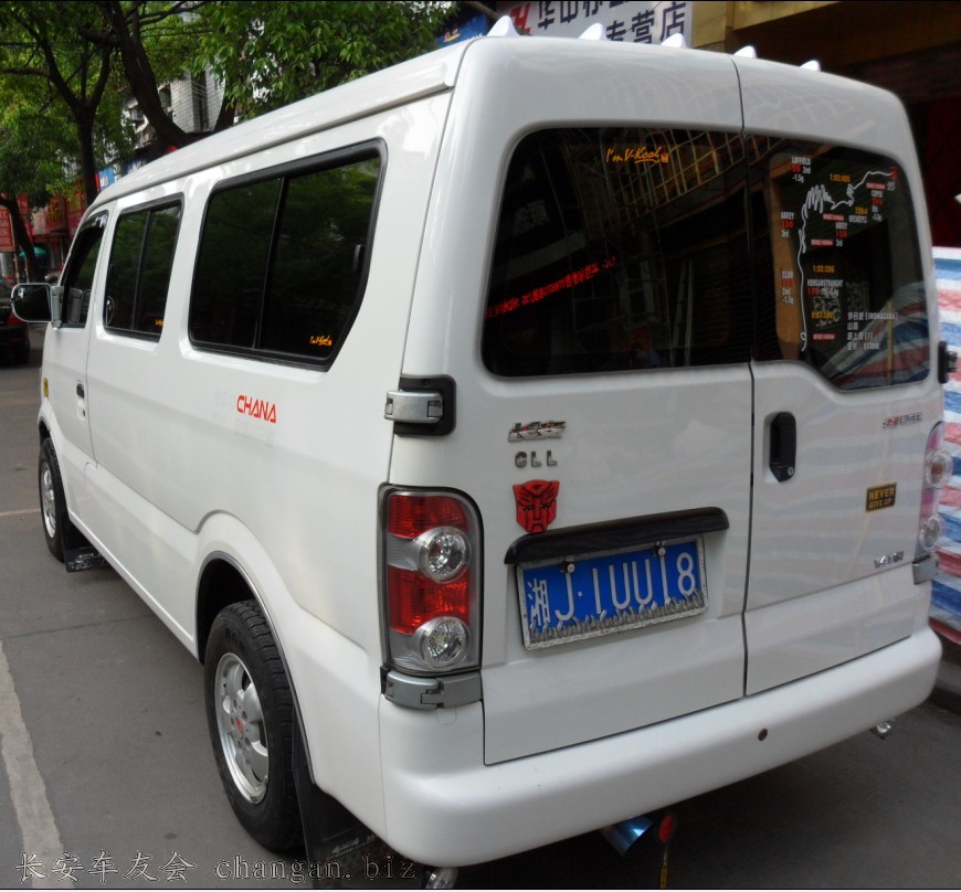

本人的长安星光4500已经2年,为8座车型,磨合期时油耗为6.1~7.3L/100KM,磨合期后油耗为6.2/7.1L/100KM,高速跑140+油耗超过10+L/100KM,夏日每天中午怠速开空调午睡2小时油耗也可达到10+L/100KM,这为最高油耗,后整车隔音和装饰后由于重量增加,油耗有所上升,但还是非常不错的。最远从湖南桃源往返深圳,全家人出游,长安星光4500最高车速为148公里每小时,为什么这么说,因为我们这里的高速有个连续4.2公里下坡,全国的高速超速纪录以前都是在这里破的,148挂5档再怎么给油再怎么下坡不会提速了,换用4档试过,结果差不多,因为怕爆缸,哪位不怕的可以突破此速,试过多次,可以为准。鲨鱼鳍是借鉴的斯巴鲁,发现装上后跑高速120比以前舒服了,可以松双手,车尾的下压力很明显,刚好安装在车顶的5条凸起上的,鲨鱼鳍尾部和圆弧端平齐。传图片有点问题,我试试,已经改到极限了,转向助力因为怕翻车不敢装,涡轮增压装了有扭力转向影响,多方专业求证,不能装,换装1.5发动机,在4S联系,因为鸡脚不同不能装,所以动力部分没有大空间了,全车灯光都改完了,全部改LED,氙气,底盘灯,霹雳游侠灯一拖四的七彩超炫的2012终极款,天使眼,恶魔眼,风力灯,所有的都有,很多东西都是改过之后再换,再改,再换,不满意,再改最贵最好的,再换,都是精益求精的结果,绝对值得一看,请各位朋友口下留情,不要喷我,欢迎爱车的朋友讨论交流。感谢湖南省桃源县超级电工——李文奇师傅,感谢县委对面的宋峰宋总以及店内学徒,感谢宇航二厂(现名鑫园,感谢余叔,杨姐,均为厂长),感谢鑫广联洗车,平安洗车,感谢常德车饰界(刘宾),感谢常德万力通长安4S店... ...

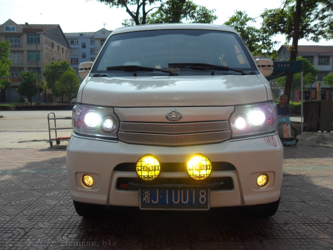

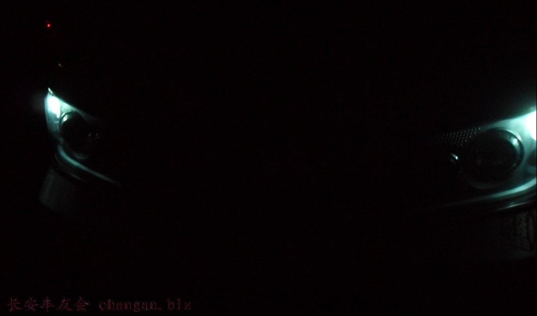

远近光一起亮
远近光一起亮

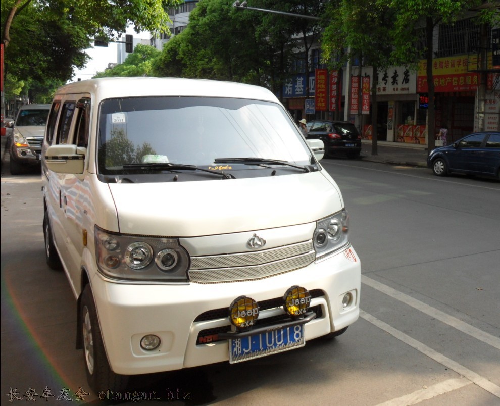

先来张整车外观
先来张整车外观

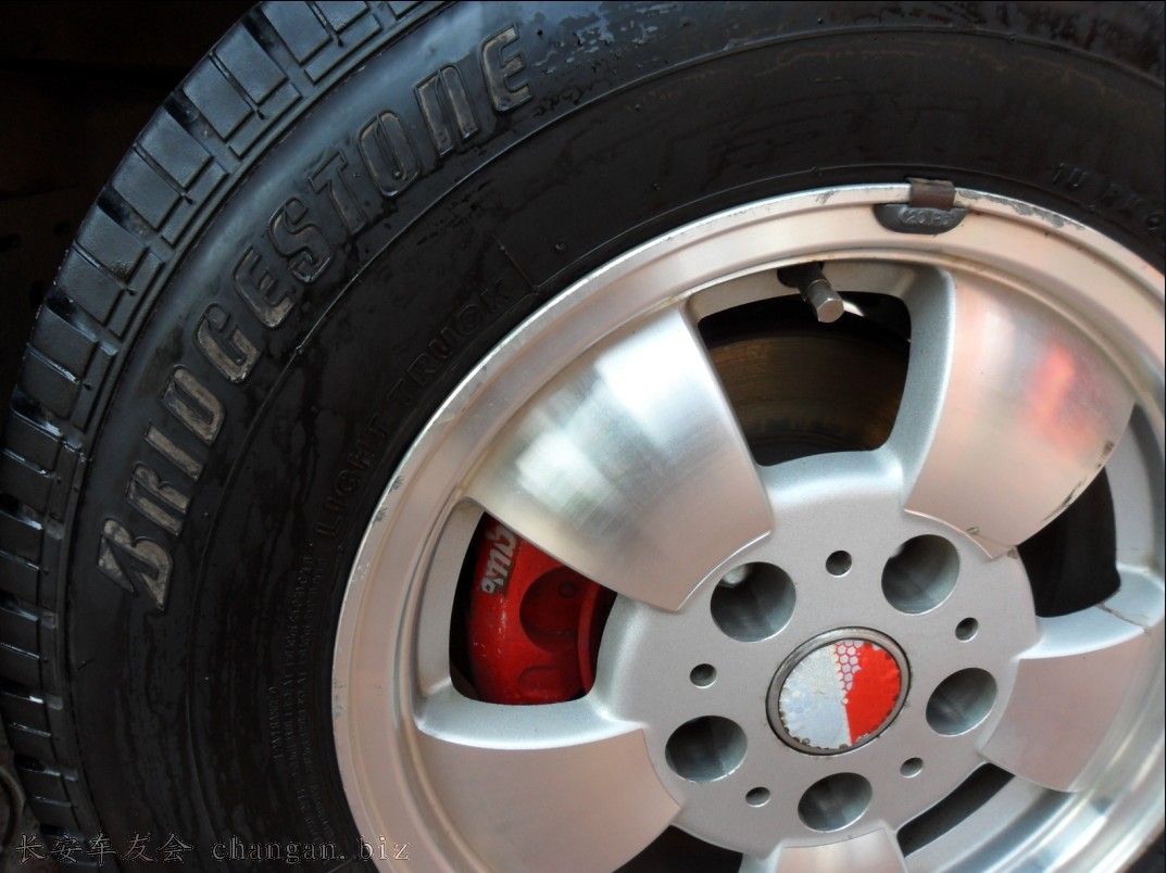

换普利司通185R14C,已为此车能用之最高级胎,同级还有米其林的,不过市场无同型号货,卡钳喷专业耐高温卡钳 ...

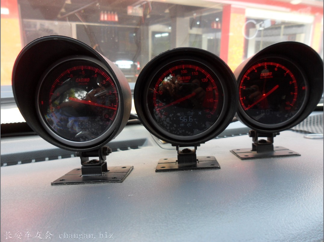

真空表,机油温度表,机油压力表,全部是CASINO的带液晶读数,红白双灯的高级货,GF赞助的,赛车仪表,必须 ...

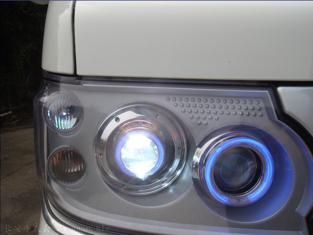

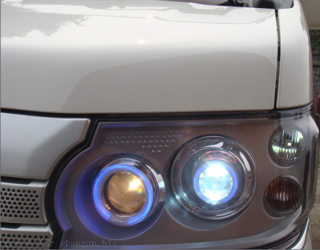

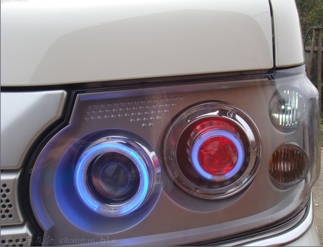

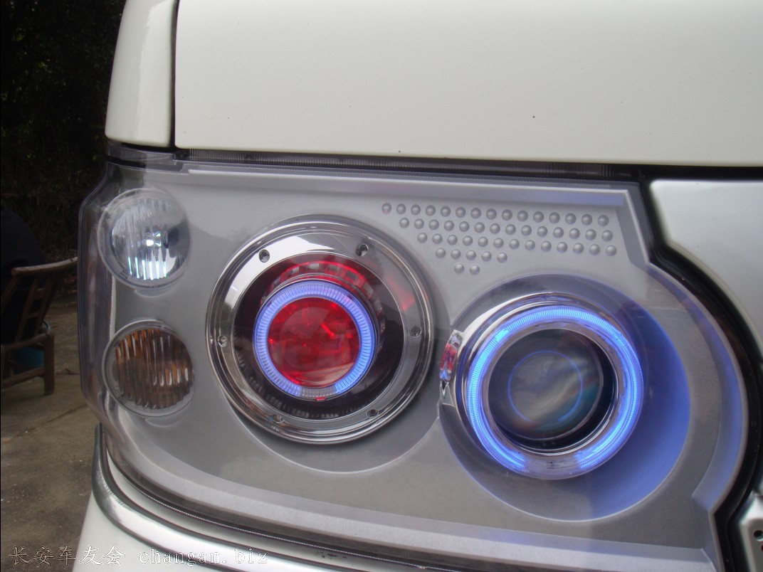

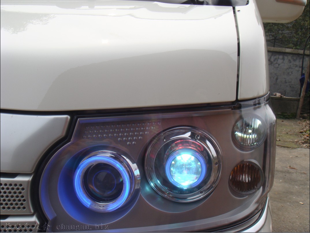

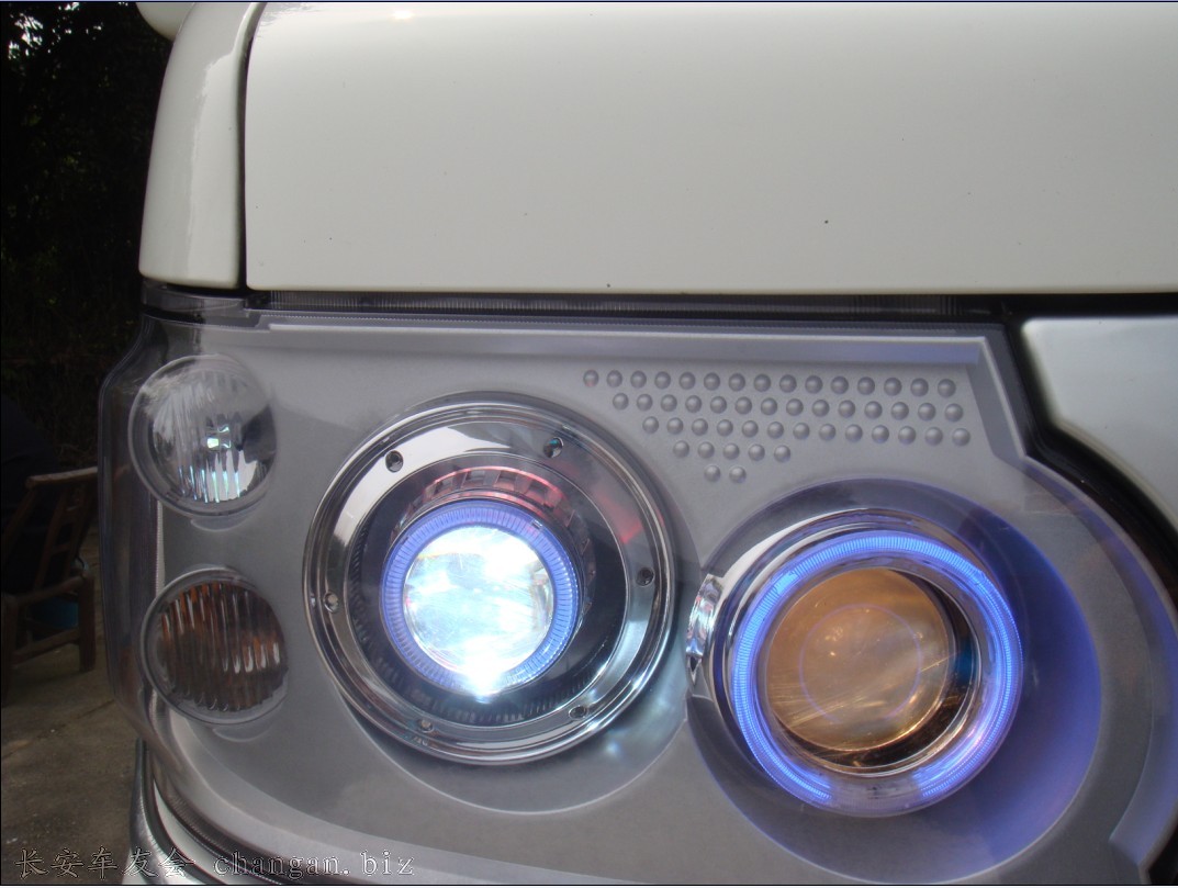

长安星光4500 改装 天使眼 恶魔眼 氙气灯继续,请不要插,谢谢

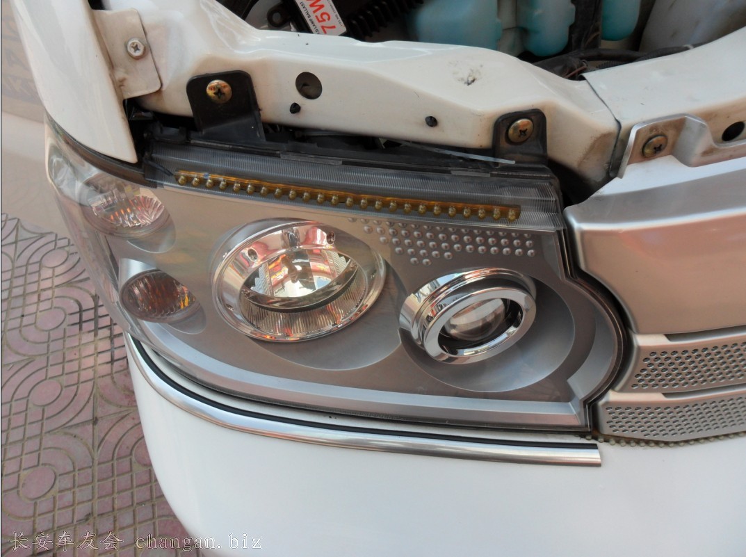

天使眼+恶魔眼(带转向灯恶魔眼闪烁功能)+远近光双透镜双氙气灯,近光卤素,远光氙气也玩过,远近光同时亮是通过一个专用控制器控制的,线路非常复杂,再次感谢桃源李文奇先生!

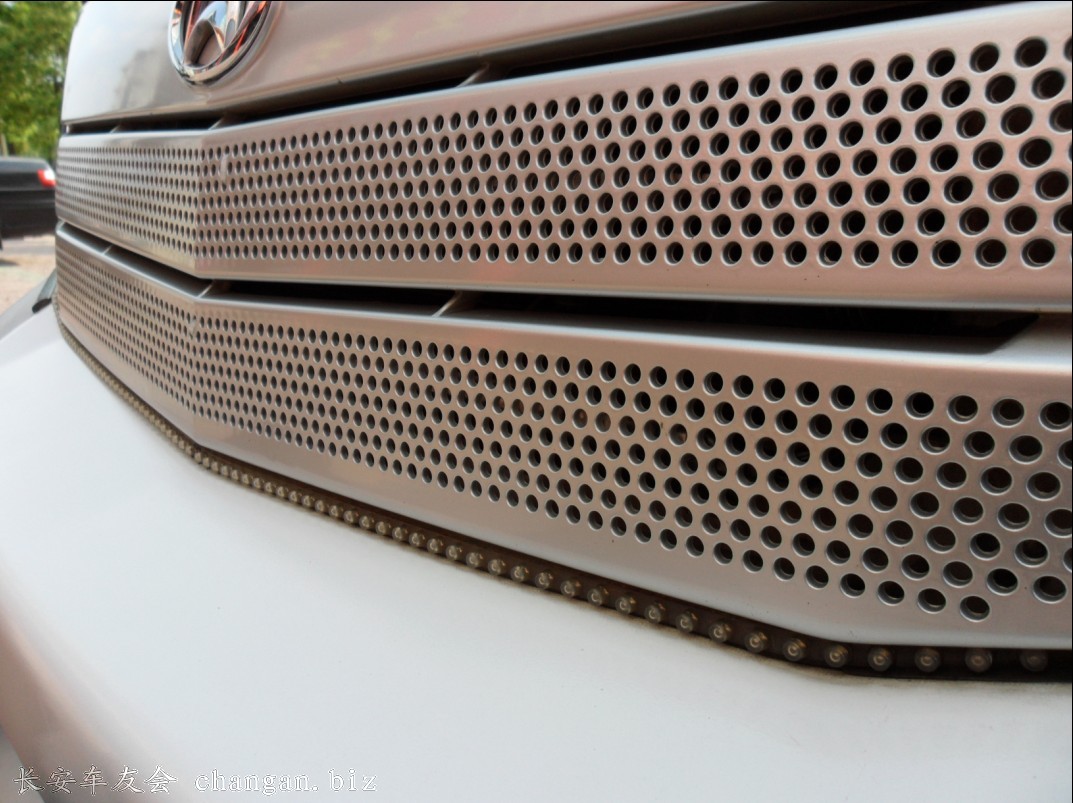

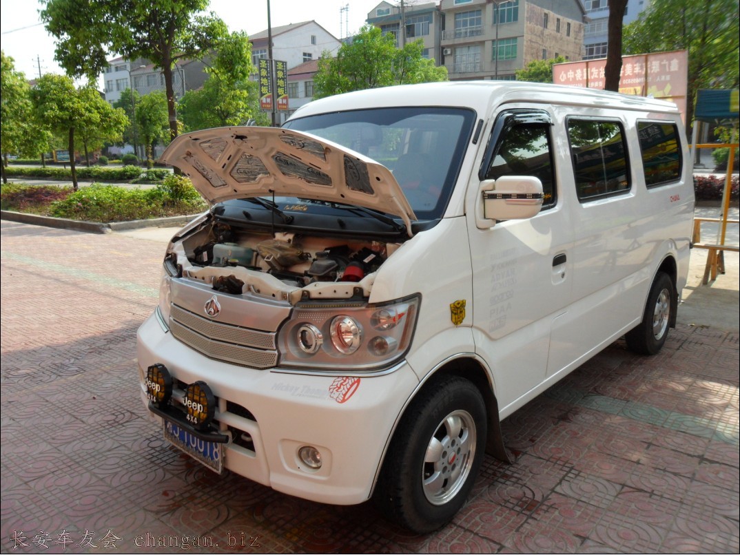

来张车头开盖照,整车隔音,整车贴膜,转向灯后视镜用的是5050的最高亮LED软灯条,晴天的亮度都非常好,感谢桃源县超级电工——李文奇先生,技术一流,低调幽默,在新河桥头,没有他就没有现在的这辆长安星光4500改装品。鸣谢桃源鑫广联把我的车洗得这么漂亮。感谢鑫广联负责接待的帅哥,非常热情阳光,鑫广联我能叫出名字的就只有开国产海马2的美女郭妮小姐。
据说灯条装在大灯上方叫灯眉,装在大灯下方叫泪眼,装在大灯里面叫天使眼,那要是装在大灯外面呢?估计叫“傻眼”。
开盖照
开盖照

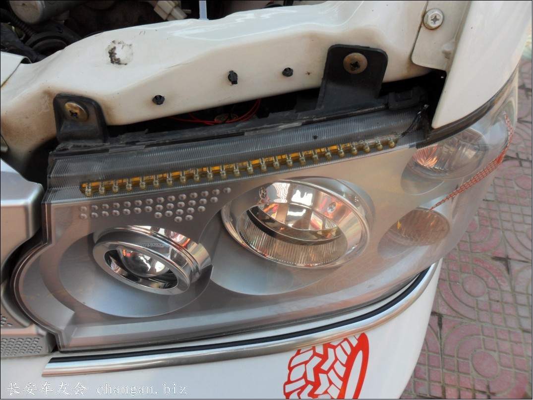

早期装的长城灯条,蓝色的,后面看到模仿者就没打开过了
长城灯条
长城灯条
灯眉
灯眉

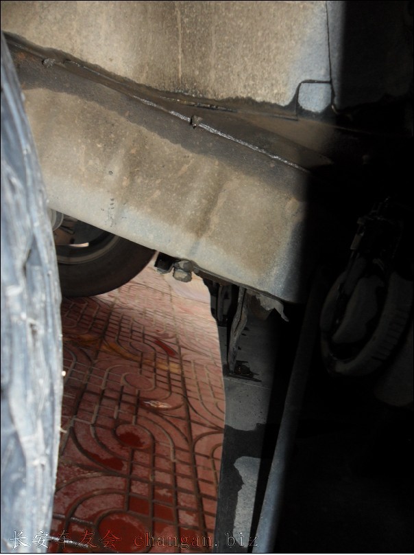

继续,底盘装甲,整个底盘都是黑黑的一层,不要插,谢谢

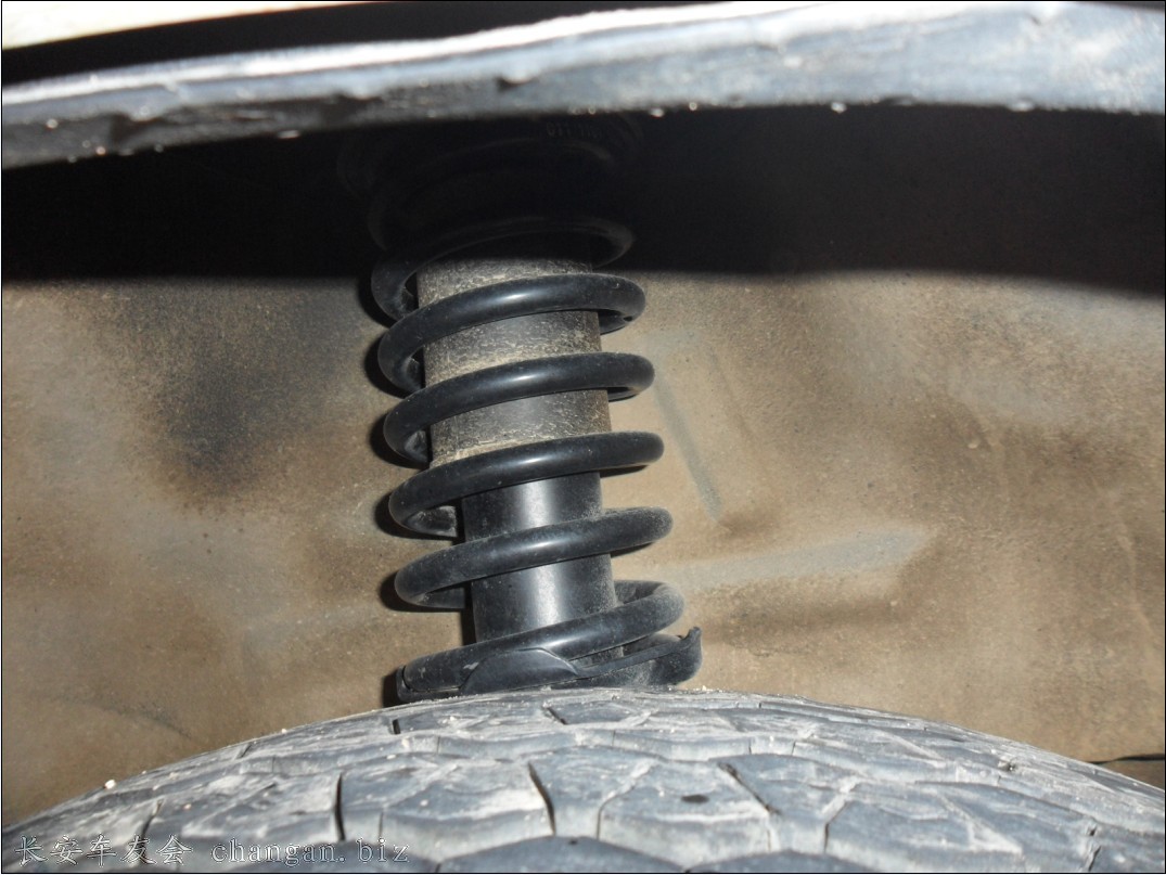

哈哈,洗完车这里的黄泥还没冲掉,还看不到黑色,减震器换的新的,星光4500的前减震是天生缺陷,设计保守了,容易损坏,坏了就啃胎,还颠簸,保修期内换了一副,这是自费到4S换的第二副,外面有100多便宜的,你敢用吗?上次看到老板店里放了一副,他都不敢卖!4S的要800多,连工时。想找SUV的通用减震器,暂时还没找到,谁知道请告知。
新避震,底盘装甲
新避震,底盘装甲

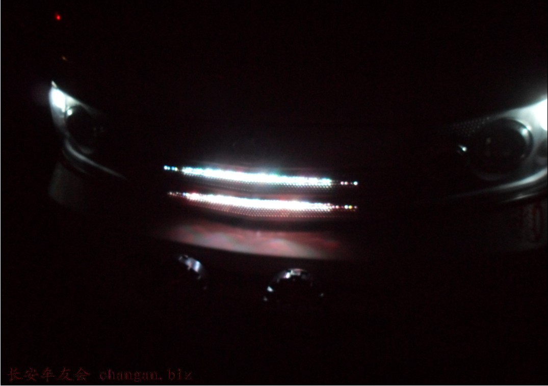

长安星光4500超炫七彩底盘灯+七彩霹雳游侠灯
能见度低的天气开启能提高安全性,学生晚上放学时候有个地方没路灯,一群骑自行车的中学生围着,开着底盘灯比较安全。
游侠灯以前是在车饰界装的单条的霹雳游侠灯,最开始是红色,后面换成蓝色,遥控换模式和速度的,这个是一拖二的七彩霹雳游侠灯照片,平时开的白色超慢拖尾呼吸模式,相对而言比较低调点,因为是多色5050灯头,被中网挡住一部分所以颜色看起来就不是白色的,现在换成一拖四的了,更猛,今后再上图。
示宽灯换了很多次,什么5050灯头的4头的LED示宽灯(后送给开银CIVIC和黑途观的朋友猪比),什么13头的5050LED,什么T10的流氓倒车灯(这个纯粹是骗钱的,上进去不到15分钟2个都烧掉了,因为耐不住灯罩内的高温环境,后说给我重新寄,每次打电话都说已经寄出了,我却没收到,),和现在用的终极示宽灯,1210灯头的若干多头的爆闪示宽灯,连续开关示宽灯可自动进入爆闪模式,亮度和号称淘宝最亮宇宙无敌和巴傻差不多的示宽灯不相伯仲,并且不像所谓的流氓灯那么虚弱,持久而耐用。下面这种照片就是这种终极示宽灯,不过看起来很凶恶似的。

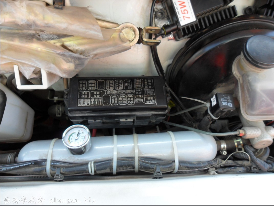

长安星光4500 改装 刹车辅助器效果蛮好的,还带真空表,我的前面刹车片换成金麒麟陶瓷的了,刹车不响了,后刹车片换成南燕的了,比原车的接触面积大些,去4S店店长说我的刹车是所有4500里面最好的!但是和五菱的刹车感觉是不一样的,五菱的来得早,来得快,而长安的刹车行程长些。店长说得有道理,“只要能把轮胎抱死的刹车就没问题”。

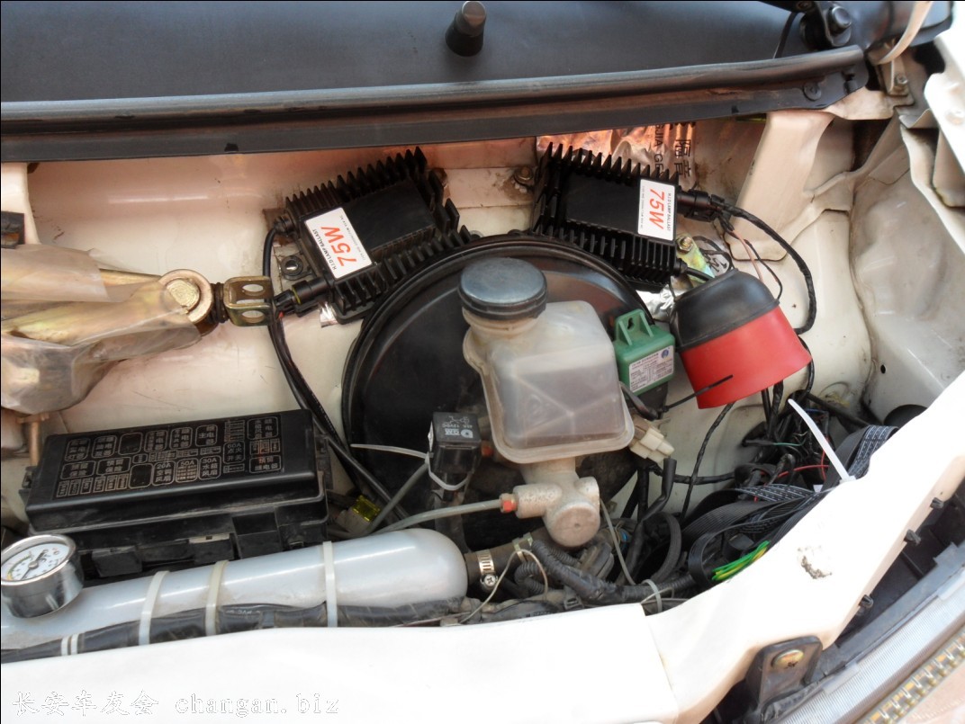

长安星光4500 改装 继续 刹车助力器

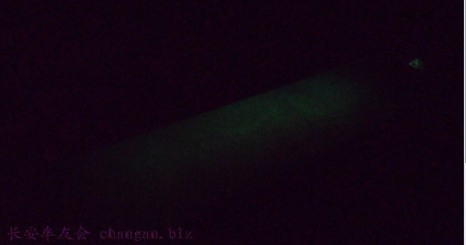

看图,绿色小盒子为远近光一起亮的奥秘
看图,绿色小盒子为远近光一起亮的奥秘
特写
特写
有点乱,懒得弄
有点乱,懒得弄

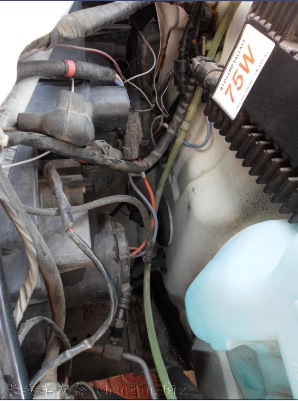

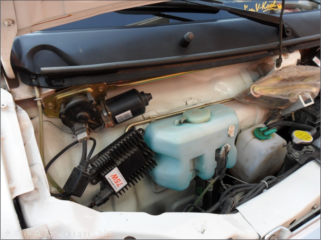

长安星光 4500 改装 雨刮器蓝色玻璃水
都说自来水好,确实好,不伤车,但是刮不干净,现在用的别克凯越专车专用的带雨刮器加压器的无骨雨刷,质量非常好,和“神犬拉西”一起买的,他的1XX19,黑凯越,这个玻璃水以前溢出的地方腐蚀漆了,有锈,在那条地方现在喷上了底盘装甲,就什么事情也没有了,在平安买的,10元一大瓶,又便宜又好,全部用这个反而刷不那么干净,一定要混合水使用刮得最干净!水箱盖子左边隐藏了一个海蓝星50W安定器,有一个海蓝星安定器坏了(有保修一年,已经换来了),换的75W的应急,大功率安定器可以带小灯泡,里面反正就是气体发光,我个人觉得氙气灯泡其实不分瓦数,只分色温,安定器要比灯泡功率大才好。75W安定器带35W的灯泡完全没问题!都试过,实践出真知!
注意看玻璃水周围能溢出的地方,都没锈!
注意看玻璃水周围能溢出的地方,都没锈!

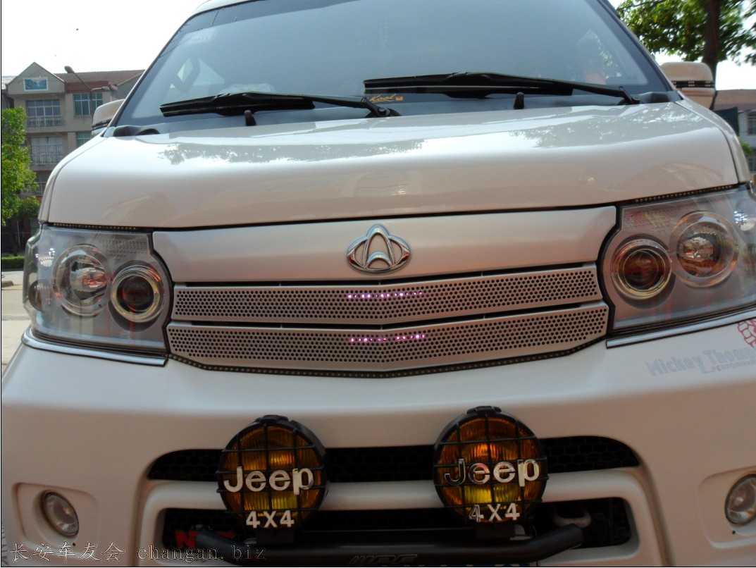

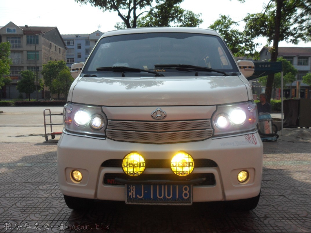

长安星光4500 改装 雾灯 辅助灯

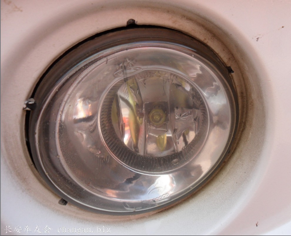

雾灯改成100W黄金光,盒子上面写满日本小岛文,那就不知道是不是日货,灯罩烧化了,是原车灯烧坏的,并非现在的灯所为,烧坏了刚好散热,后面除非涉水不易进水,暂时没处理。

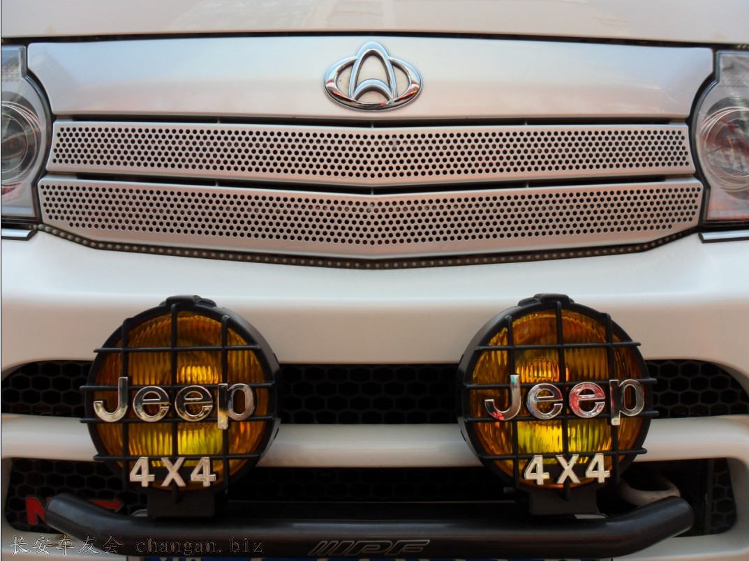

辅助灯是日本名牌IPF的牌照灯架,越野迷都知道的好牌子。灯是5寸的JEEP 4X4,结构简单耐用,灯罩为黄色横条,天生雾灯设计!!里面灯泡为75W氙气H3的4300K(都是有讲究的,如果用6000K,蓝+黄出来的光就是绿色的,以前试过),再大的雾天打开也能看得清清楚楚,穿透力超强!标准黄金光,金灿灿的。
雾灯,改装
雾灯,改装
IPF灯架,越野迷的心水灯架
IPF灯架,越野迷的心水灯架
夜晚很黄很暴力
夜晚很黄很暴力
再来一张
再来一张
