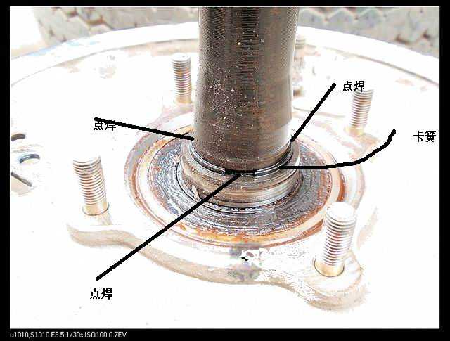

换过后轮轴承的快近来 有个严重隐患需要立即消除
发表于 2010-8-27 01:02:43 | 显示全部楼层
我的车也更换了一个后轮轴承,那次更换的时候幸好我们这里的四S店有设备,是用一个专用的设备慢慢压进去的,而不是通过敲进去的,当时拆出来的时候小师傅准备偷懒,准备喊人用氧焊给直接烧,幸好被大师傅及时制止了,后来买了槟榔给小师傅们吃,他们慢慢用手砂轮磨啊磨啊,磨了差不多1个小时,后来才压出来的,直接是压不出来的,这样对半轴要好一点,

我的在去年过年前,已近换过也焊过焊了四个角度,应该没问题吧?要不要拆出来再焊焊?以前做修理的时候已经有这习惯,还有好多车的传动轴的十字节的冒,也有电焊这习惯。

只是电焊点一下那下次应该怎么办??哥们?????????
 楼主| 发表于 2010-8-29 00:05:17 | 显示全部楼层
下更换轴承用磨机把焊点磨掉就是

严重支持楼主所说啊,我现在就面临着这个麻烦啊,我准备拆下来去焊了。
发表于 2010-10-1 17:02:24 | 显示全部楼层
楼主是这样吗??还是焊另里边?????

 楼主| 发表于 2010-10-1 22:37:22 | 显示全部楼层
原帖由 37C'男人 于 2010-10-1 17:02 发表
楼主是这样吗??还是焊另里边?????
正确   就在这个地方点几点   就相当于有卡簧卡住隔套了

还是点一下的保险些,这个是设计本身的缺陷:good: :good:
