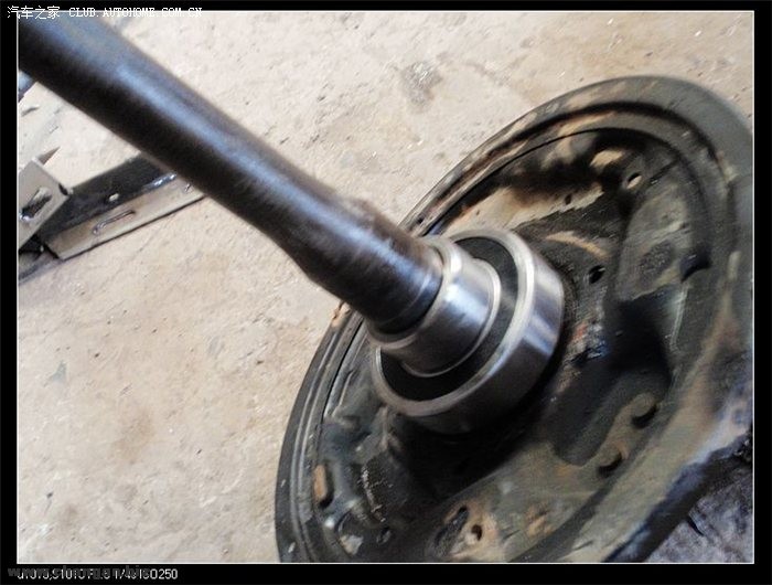

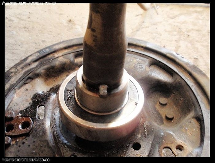

08d95e.jpg 500_2ca8b10d-c71b-4f9f-8881-e8614db38b2c.jpg 换好轴承隔套就这样点焊一下   这样就能保证半轴不松脱 确保安全
发表于 2013-4-4 22:47:26 | 显示全部楼层
今天正在换,隔套是热装配上去的。
发表于 2013-4-6 16:32:18 来自手机 | 显示全部楼层
只能说楼主根本不懂机械设计,可能你修车是个好手,但你说的根本不是重点。控制半轴不掉出来的重点根本不在那个档圈,可能你根本不知道轴承是怎么把外圈,内圈,珠子装到一起的,如果一个车只靠那个档圈控制半轴不掉出来的话,可能一个轴承用不到5000公里就会坏掉。整个半轴的设计重点不在那里。
发表于 2013-4-6 16:42:35 来自手机 | 显示全部楼层
我在说一句,你点焊只是固定了轴承内圈不掉出来。这种轴承只是能承受圆周的扭力。根本不能承受推力,车子高速转弯的时候还会有个左右推力,如果半轴靠这个,那个轴承用不了几下就会内圈和外圈分家了。那半轴也会掉出来。重点不在于那里。大家不要以为设计的都是坐到起吃干饭拿工资的。隔行如隔山。我只能说你确实不懂设计。不怪你
