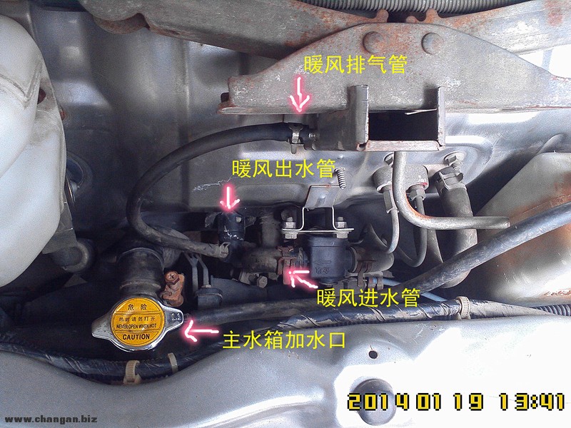

先上图: 这是近期车友遇到的问题,普通修理该项花费一两百不等,有位车友花费600元才修好,能否不花钱,自己清洗大水箱、暖风水箱及整个水循环系统并恢复暖风正常温度呢,经过本人几天研究和多次实践,答案是肯定的,和以往的方法比,具有不用高压水或气,免拆水箱,不用钻车底,不用换暖风水箱,无渗漏无拆坏风险,用时最短,人人能修,若原本就是加的自来水的话,几乎可以做到不花一分钱 ,且收到良好效果,为不设回复可见,望版主和车友们顶起来,让更多的车友能够自己解决问题不求人。由于码字太多,具体方法步骤另起一段叙述

6年的长安之星2代6382,发动机大修后感觉暖风不热了,之前一直加的防冻液,大修之后彻底换的新防冻液,长城多效,大黄桶,应该是正品,打开后有一股清香的味道,入冬以来,打开暖风,出风口只能感觉温温的,不像以前感觉是非常热,后来到车友会,看到大解放的帖子感觉能行,但是出于我是刚换的防冻液,加之山东的天气很冷了,如果用水做反向清洗的话还要放防冻液,很费事,就想如果把气泵的街头插到千斤顶的下方的出气口,然后打开大水箱的口作为出气口的话也可以将小水箱的污垢冲洗一下,于是到了轮胎修补店,用充轮胎的头接到三通的排气口位置,一吹,尼玛,大水箱口的冷却液喷到3米多高,幸亏防冻液不热,差点洗了冷水澡,接着又试了一次,又喷了3米高。感觉应该没问题了。关上大水箱盖子,启动车辆,排空气,轰油,过了1分钟看到防冻液缓缓而出,按住口迅速的塞到千斤顶的小铁柱内,打开暖风,很热的风吹出来了,今天跑了不到2公里,车内已经很热了,有点受不了,只能开一档的暖风,推广推广

方法步骤:取下暖风排气管靠千斤顶一端,接上自来水管,管径不同可用胶带缠一下防漏水,打开主水箱盖,注意烫伤,仪表台空调钮设置在制热端,怠速运转发动机,打开自来水阀,开始冲洗整个系统,中途缓加几下油门,可以看到主水箱口会有污水溢出,直到水清为止,然后反向冲洗一次,关闭发动机。除了以上冲洗主水箱和水道外,还要重点冲洗暖风小水箱,步骤和方法:仪表台空调钮须设置在制冷端,盖上主水箱盖拧紧,拆下暖风进水管作为出水口,打开自来水,可看到有污水从暖风进水管冲洗出来,中途捏几下水管或用拇指堵几下出水口,断续的冲几下,观察一下水流会由小变大,由浑浊交替变清澈,然后反向冲洗一次即可。最后发动车子,排一下空气。要想效果更好的,可以在水箱中加入餐具洗洁精,运转几天后,再重复两次以上步骤,极少数堵塞严重的也可以将自来水管改为洗车的高压水枪冲洗,但会弄得满身是水,确认系统无污水杂质后换上防冻液,之前顺带清洗一下膨胀小水壶。本方法主要采用的是系统反向冲洗,故用低压水流就可解决问题,对冬天暖风不热、夏天车辆高温有显著效果,少部分其它原因例外。希望车友们像其它论坛一样交流和反馈解决效果,让论坛更加和谐!
