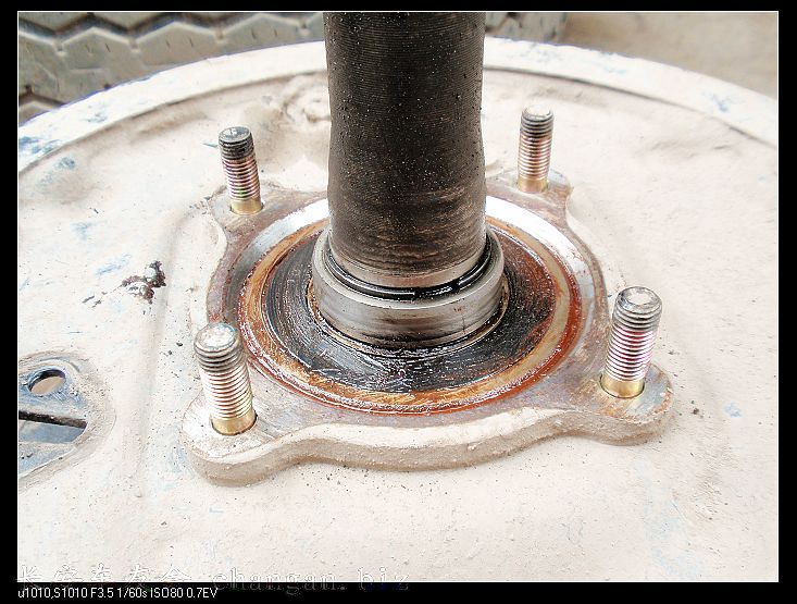

换过后轮轴承的快近来 有个严重隐患需要立即消除

原帖由 黄橙蓝 于 2009-7-19 21:20 发表
l楼上的SB别人设计汽车连这点都没想到?有4颗螺丝在后桥上面没看到?
你这个SB  你懂锤子的车,  老夫干了18年汽车修理难道还不知道那有4颗螺蛳.  没事你喊个修理工把后轮拆了仔细看看是什么结构

原帖由 6821255 于 2009-7-16 11:19 发表
我也是刚换的 但是我没说人家修理师傅就用电焊给我轴承上一边点了三点
不是点在轴承上,  是点在隔套和半轴接触的部位,  相当于是在半轴上点了几个销子来防止隔套从半轴上滑脱
 楼主| 发表于 2009-7-20 12:22:05 | 显示全部楼层
这是金杯车的后轮半轴和隔套  长安车的半轴没有这个卡簧,  所以换了后轴承隔套后要在这个卡簧位置用电焊点几点  千万  千万

我的车后轮轴承换了有一年多了,拆的时候直接用氧乙炔割下来的,装的时候用电焊点过的。到现在一切正常。

你那几颗螺钉上紧了得话,半轴怎么会跑出来,亏你修了那么多年车
 楼主| 发表于 2009-7-20 14:22:20 | 显示全部楼层
那4颗螺蛳只能固定轴承  不能固定隔套,如果那个隔套松了的话  半轴就会从轴承里面滑出来,
