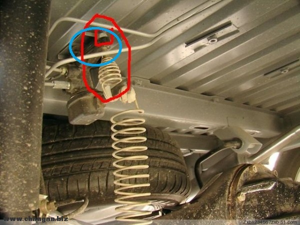

发表于 2012-9-8 06:58:59 来自手机 | 显示全部楼层
路歌夜多 发表于 2012-9-2 14:42 感载比例阀摘弹簧问题 从字面去理解它吧,感载比例阀先感载,感知车子的载荷,然后通过大臂来调整 ...
是把你吐中画红圈的弹簧调松吗?谢谢了!

 楼主| 发表于 2012-9-9 12:14:41 | 显示全部楼层
天涯过客 发表于 2012-9-8 06:58
是把你吐中画红圈的弹簧调松吗?谢谢了!
紧最上面的螺丝,让螺丝往上,要适度,多试几次!

发表于 2012-9-19 20:59:59 | 显示全部楼层
借用楼主的图 我今天去搞了一下 也许是我领悟的能力问题,没有效果!
我想问的是把篮圈的托臂角度往上是加大压力还i往下,谢谢!
当然是往上更有力  详情 回复 发表于 2012-9-29 09:18
发表于 2012-9-29 09:18:33 | 显示全部楼层
我想问的是把篮圈的托臂角度往上 ...
当然是往上更有力
