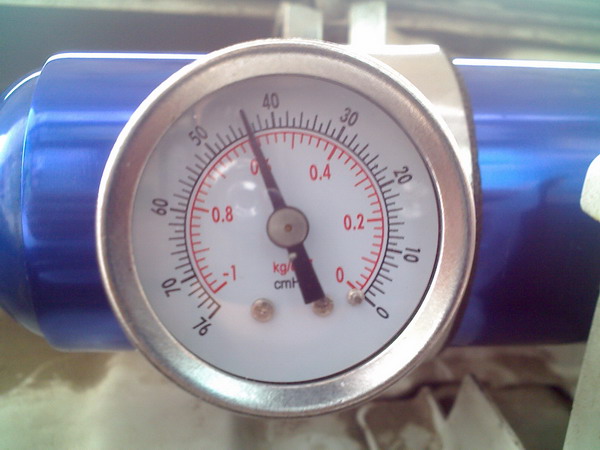

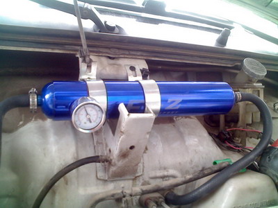

装上之后有点效果,刹车一点就有,分泵回位比以前好了!!!
 楼主| 发表于 2008-10-15 10:23:52 | 显示全部楼层

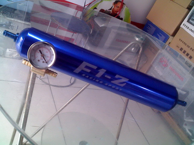

原理很简单:增加了真空助力器的容积!可以使制动力提升!
 楼主| 发表于 2008-10-15 10:25:15 | 显示全部楼层

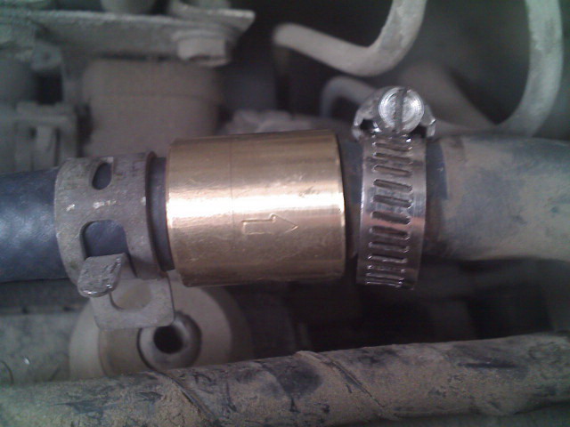

安装很简单,但单向阀不能装反!
