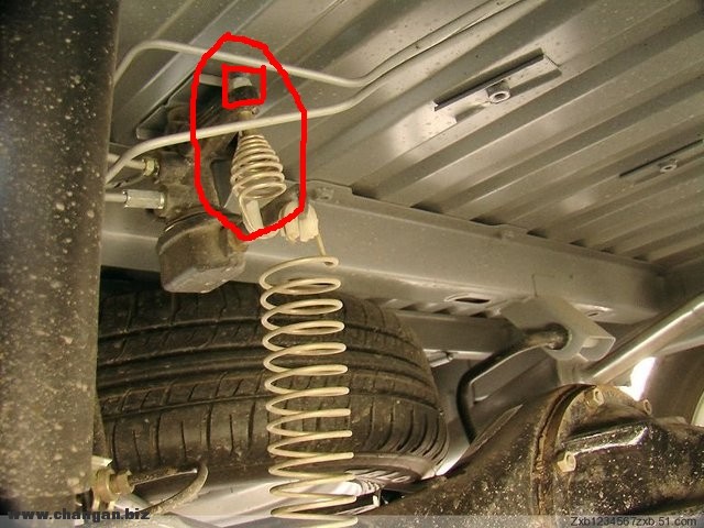

感载比例阀摘弹簧问题
      从字面去理解它吧,感载比例阀先感载,感知车子的载荷,然后通过大臂来调整前轮与后轮的油压,车重,给后分泵的油压就大些,车轻就给的小些!
      很多网友和修理厂都说摘掉它,后轮制动力就会大很多,效果好啊!
其实只要它没有故障的情况下我们可以不摘的,我们可以调大它向后分泵的供油压力,先调整后桥与它连接的大弹簧,调松就是加大油压压力,调紧就是减小油压压力,如果还感觉压力不够还可调整
下图中小方框里的螺栓,把它往上调,使大臂往上一些就能加大力了。不要一次就调到底,这个要一点一点的调试,感觉后轮制动力合适就要停止了!
注:感载比例阀厂家是不赞同调整的,呵呵!说实话吧,这东西没多大用处的,抱死一说是不全面的,有它也会抱死,没他也会抱死,别把它当abs,它跟本就不是。
呵呵,拆它也是换成三通也可以的哦,后鼓是比前碟来的慢,而且是慢很多,就算是前后轮各自分配压力为50%,也只是正好合适中置动力后驱车型的制动力分配比例。

你的观点我很赞同,我刚才出去排了比例阀的空气,调节了比例阀的螺丝效果稍有改善但比 我理想中差远了。
还有问题就是理论上效果超过碟刹的后鼓刹了,一样一样的来。呵呵
