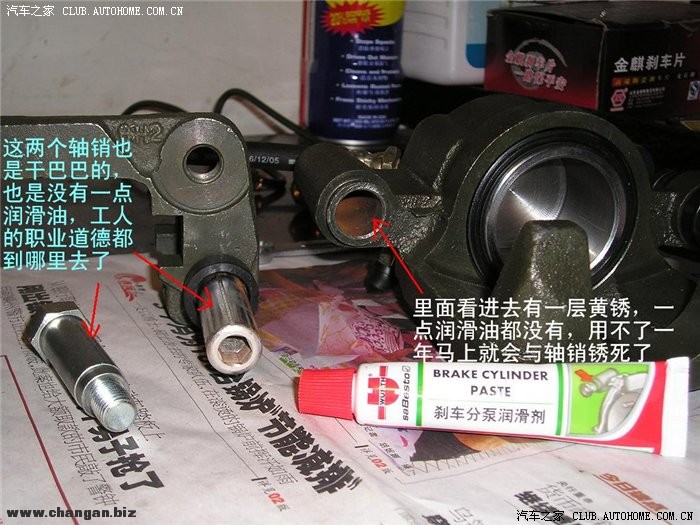

按坛里说的做法,先将前制动钳分解,做好润滑,制动踏板的确会提高的。
找到一张图,很能说明问题,所以前轮保养一定要拆解润滑!
