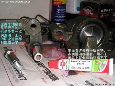

这张图是网上找来的。
我先说一个坛里网友07年就发现了的刹车踏板低。
这个问题其实是很简单的保养不到位,在大多数网友和修理厂都忽略掉了。就是前分泵螺丝轴销润滑一定要做好,如果不活动单靠内侧一片刹车片,摩擦力就减半了,也就需要加大踏板压力,这样踏板就会低。做好的分泵螺丝轴销润滑后,制动液的压力不需要很高就能顶开内外的刹车片,内外两片的摩擦力是绝对大于一片的,所以轻轻的踩一点就够了,踏板感觉上是高起来了!
大家一起来吧,还有很多问题,知道的都说出来吧,恩惠所有网友,为安全做贡献哦!{:soso_e144:}

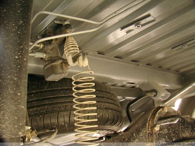

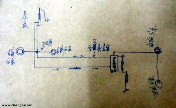

感载比例阀问题zyyqhb
http://www.changan.biz/forum.php?mod=viewthread&tid=47026&highlight=%B1%C8%C0%FD%B7%A7
2009-5-15     zyyqhb上传的图片
感载比例阀问题很严重,而且很多网友说排不清空气也与它有关的哦。原因是前面两跟来油管子的其中一根,这根管内的制动液是双向流动,形成一个环路,导致空气不能排出,起实厂家早就想到了,在感载比例阀上设计有排气口的。但由于实际排空气操作中往往给忽略了这里也需要排空气,而且还需要多排几次。
另外排空气需要从最远排到近的原则。
电脑图不会画,手工画了,呵呵!

感载比例阀上有个排气口的,一定要从这个排气口解决双管路在此行成环路空气排不出的问题!
从其他分泵是很难排清管路里的空气的,但也并不是说排不清,油多也能排清的哦:lol
