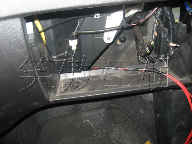

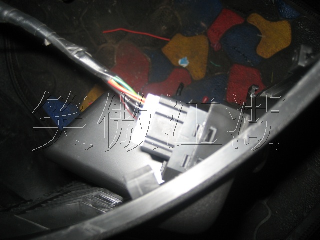

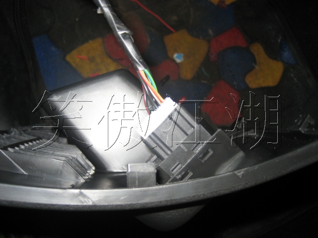

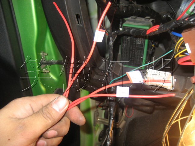

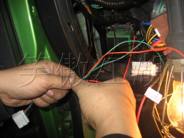

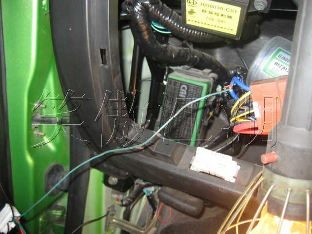

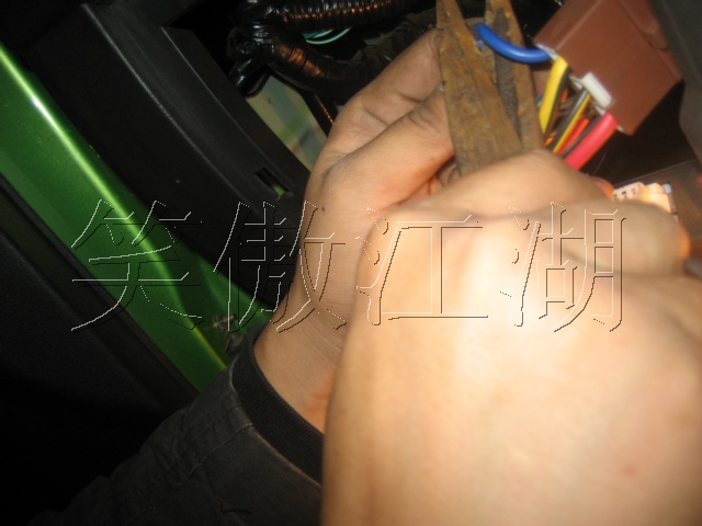

接线,这个就简单说明,在重庆的车友,我们可以马上搞定,但外地的,就只有在等待几天,我们会把线束做好,这样,你拿到的时候就只需要插头,另在接一根火线和地线就能搞定.

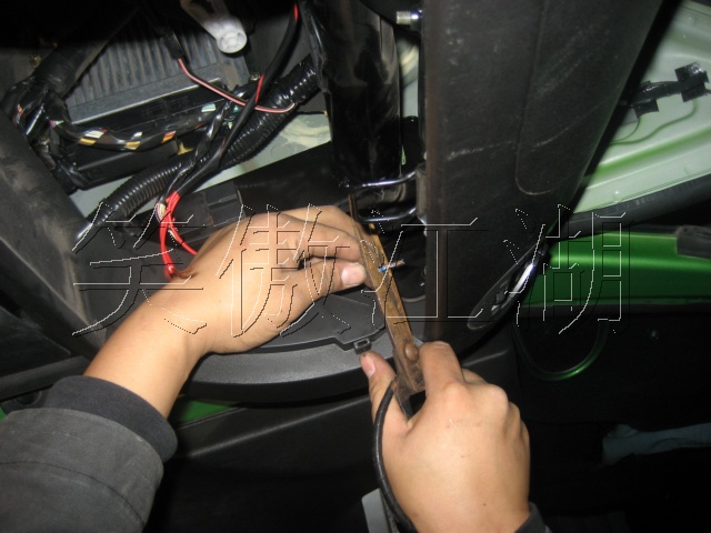

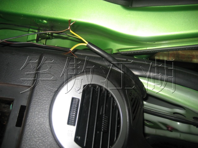

 楼主| 发表于 2008-10-22 23:37:26 | 显示全部楼层

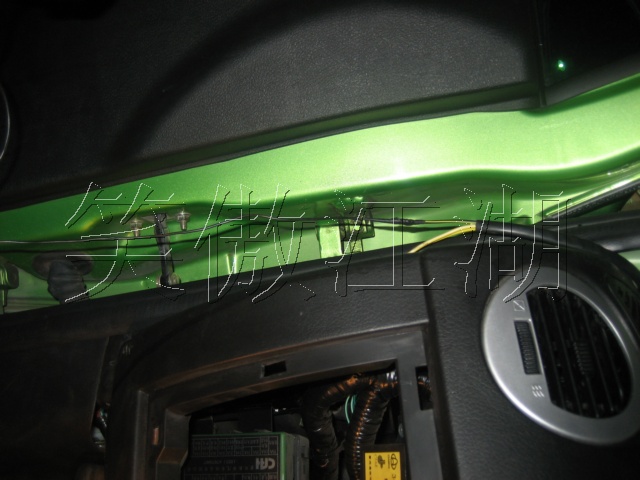

右边的走线,接线

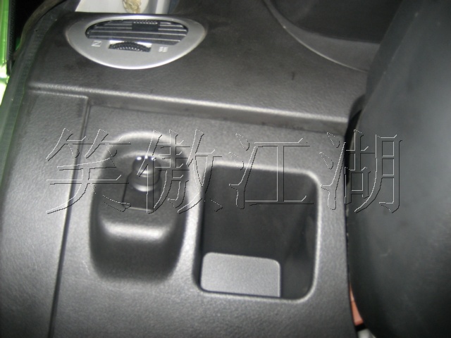

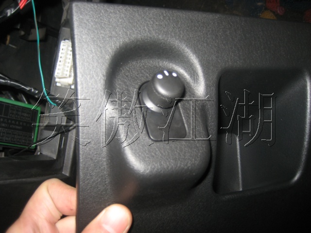

 楼主| 发表于 2008-10-22 23:39:17 | 显示全部楼层

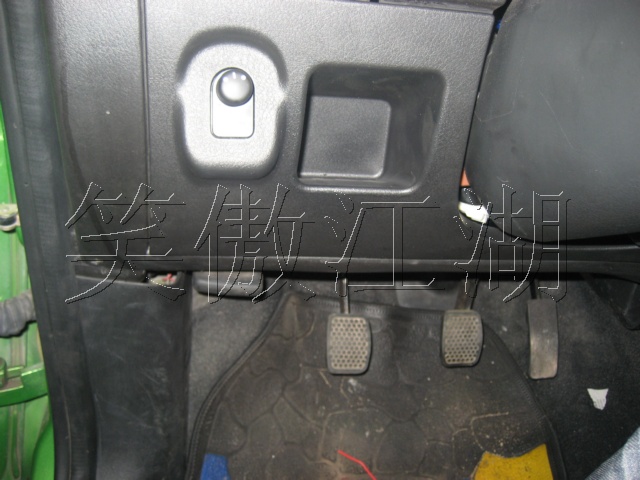

开关上到新的方向轴下盖板上,这个也是原装的盖板,产量少呀,难找.

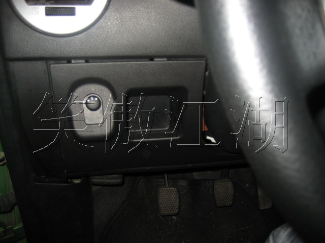

 楼主| 发表于 2008-10-22 23:47:34 | 显示全部楼层
开关,盖板,一体了,完成所有改装,奔奔老款也能电动后视镜了,好累,希望对广大奔友有个交待了,所有的配件及价格,要不到几天就会给大家,我会放到淘宝上,最主要的线束还在制造中,以后,接线这块复杂的东东,就不会太复杂,我会简单化他,也就是开头说的,你只要接点火开关的第一档开关线,后面的全是插头插上就行了,现在暂时只有重庆主城的奔友可以到我门市安装,安装费用350元,所有的东东全是原厂件,奔奔后面的改装,下一步就是速比,我会手把手教大家怎样解剖变速箱,怎样换五档齿,还会有对比说明,谢谢.该加精的,就等本版加了,还有效果视频看能不能放网上,下页.
