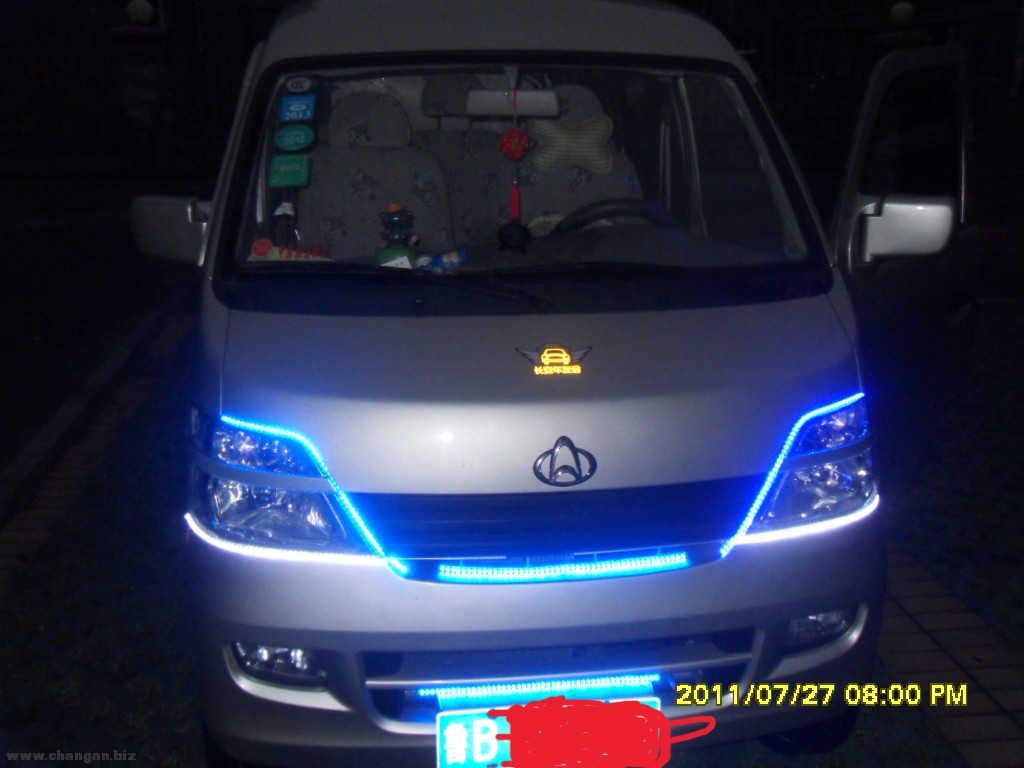

自己装的彩灯,后面也有,后面还有加装的转向灯,星2的转向灯设计到下面很不好啊,别的车有的就看不见,不过外观所有的灯都被迫拆除了,因为审车。

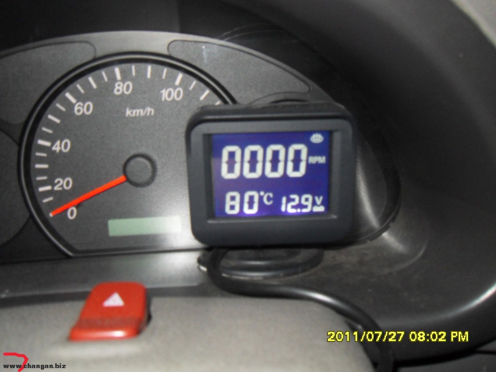

加装的转速水温电压三合一表,很好用转速是感应式的缠绕在高压线圈接线端即可,转速很准,原车不带转速表还是有些影响。这样换挡时机还有热车完怠速下降还是很有必要的,车已经3万3千多公里了,油耗还可以、动力足够后装空调打开后动力也还行。

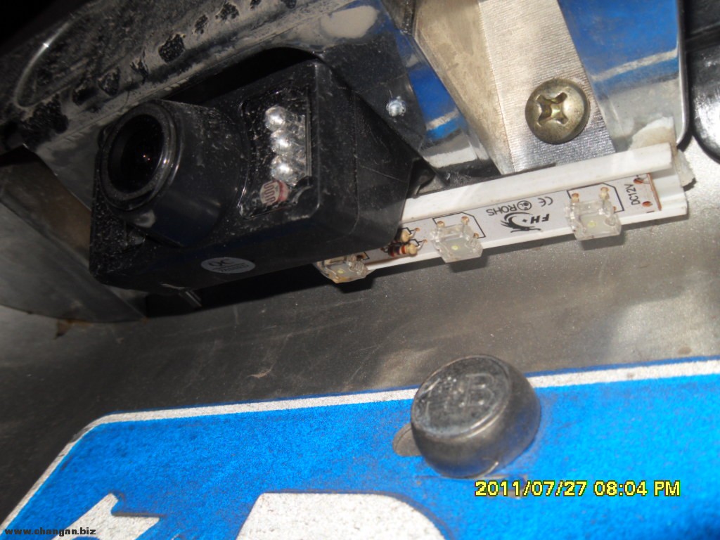

之前安装的倒车摄像头,现在为止已经改到后高位刹车灯的下面

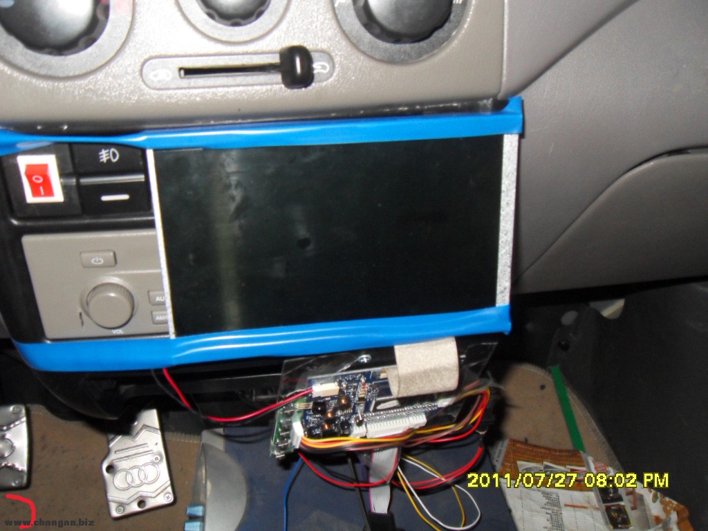

之前组装的屏幕10寸的,不过没多长时间就光荣的下岗了,(手贱,把液晶屏全部拆开檫灰尘,再装上就花屏了{:soso_e109:})现在买了个折叠的还在路上,到了就上图

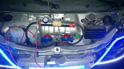

装的刹车阻力,效果只能说熄火后多了几脚中空储备助力,关于加大刹车力量,唉还是多吃点饭再开车吧。自己换的蜗牛喇叭声音挺好,至少比原车的要好,红色的管路是自己装的忘水箱和空调冷凝器喷水的管路,效果还是有的。

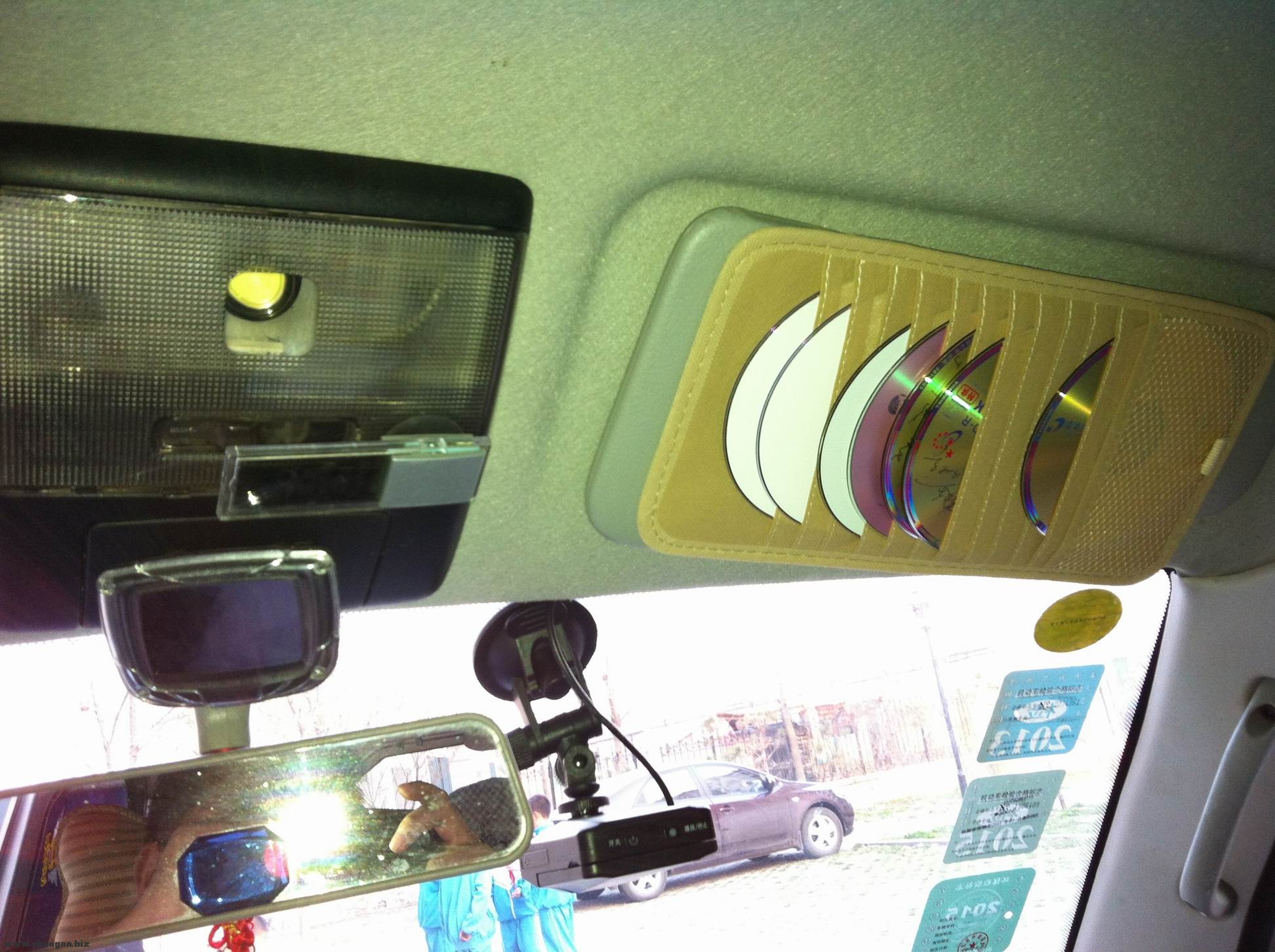

前阅读灯里面加了一颗鹰眼LED还有两条白光LED,后面一条LED,亮度只能说很强大,阅读灯下面是一个透明的温度计,很好使能精确到0.1度(车内最高温度去年夏天75度,冬天零下16度)温度计下面是倒车雷达彩色显示器,最大探测距离2。5米,最小距离0.4面,再小里面就有一个急眼的女的在吼:停车!停车!!右面是行车记录仪,白天很给力,晚上除了车牌反光一片白(我改的氙气大灯)外其他还行。后视镜中间是一块正宗的蓝。。。。。玻璃。

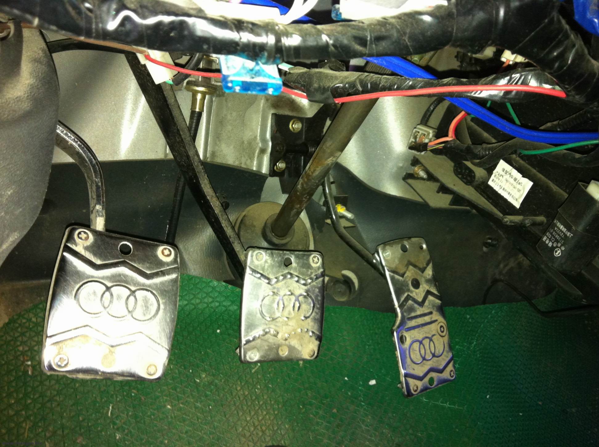

不锈钢踏板,很厚在此提醒要按照的朋友刹车踏板最后是像我图中那样在踏板反面用钢钉往外打突起,目的就是防滑雨天很有用。

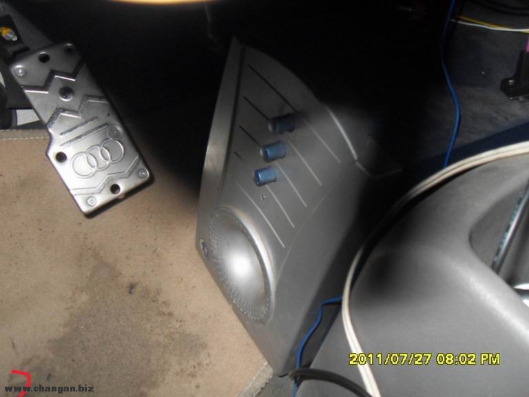

下面上我改装DVD及喇叭的图片,本人开车喜欢听欢快的音乐,原车的就不说了(不过经发现原车的四寸的喇叭音质很好,我专门比对过几次,比同轴的都好)刚买车的时候就把电脑上的低音炮整到了车上,后期又换了插卡机,效果还是不错的

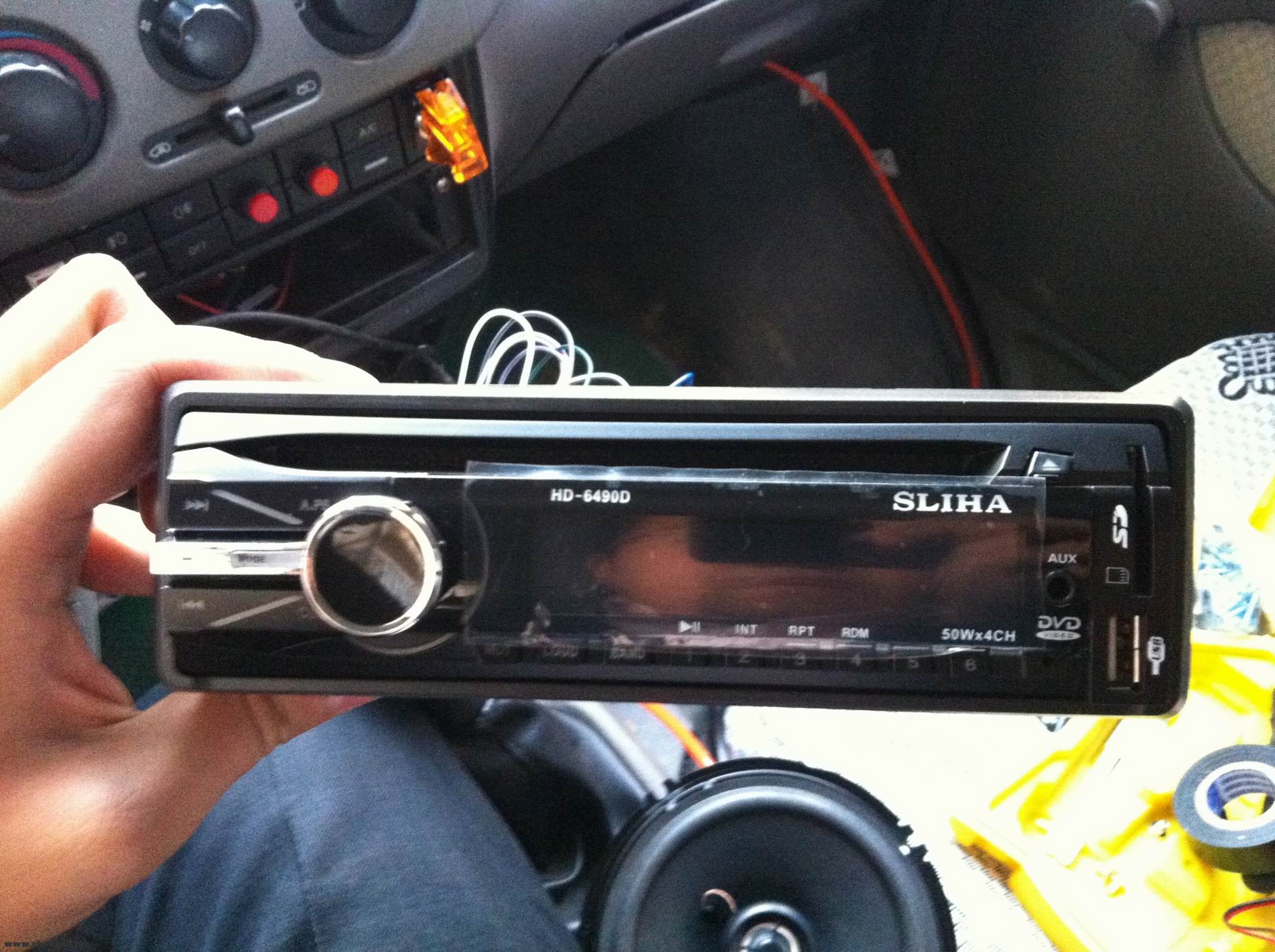

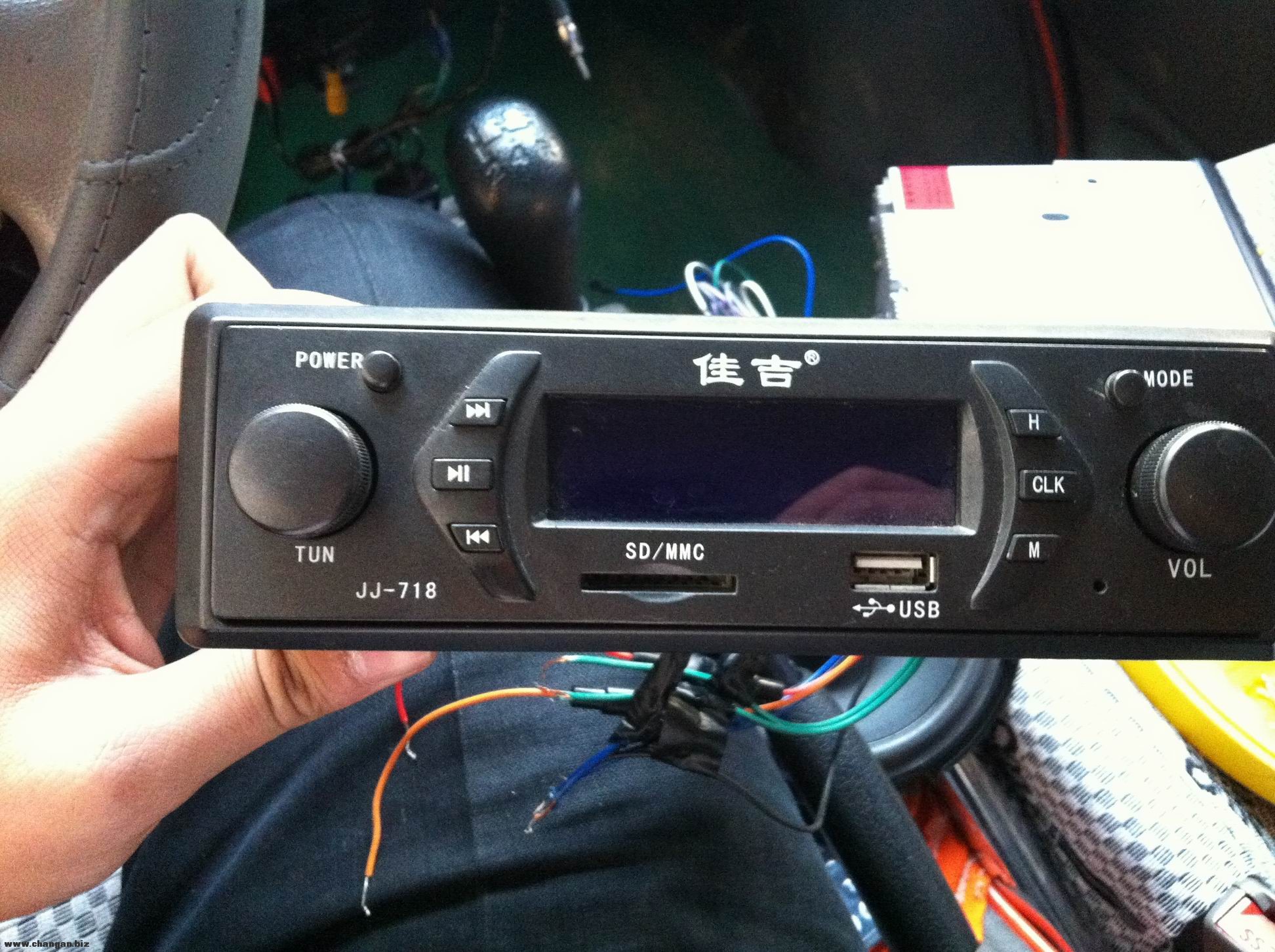

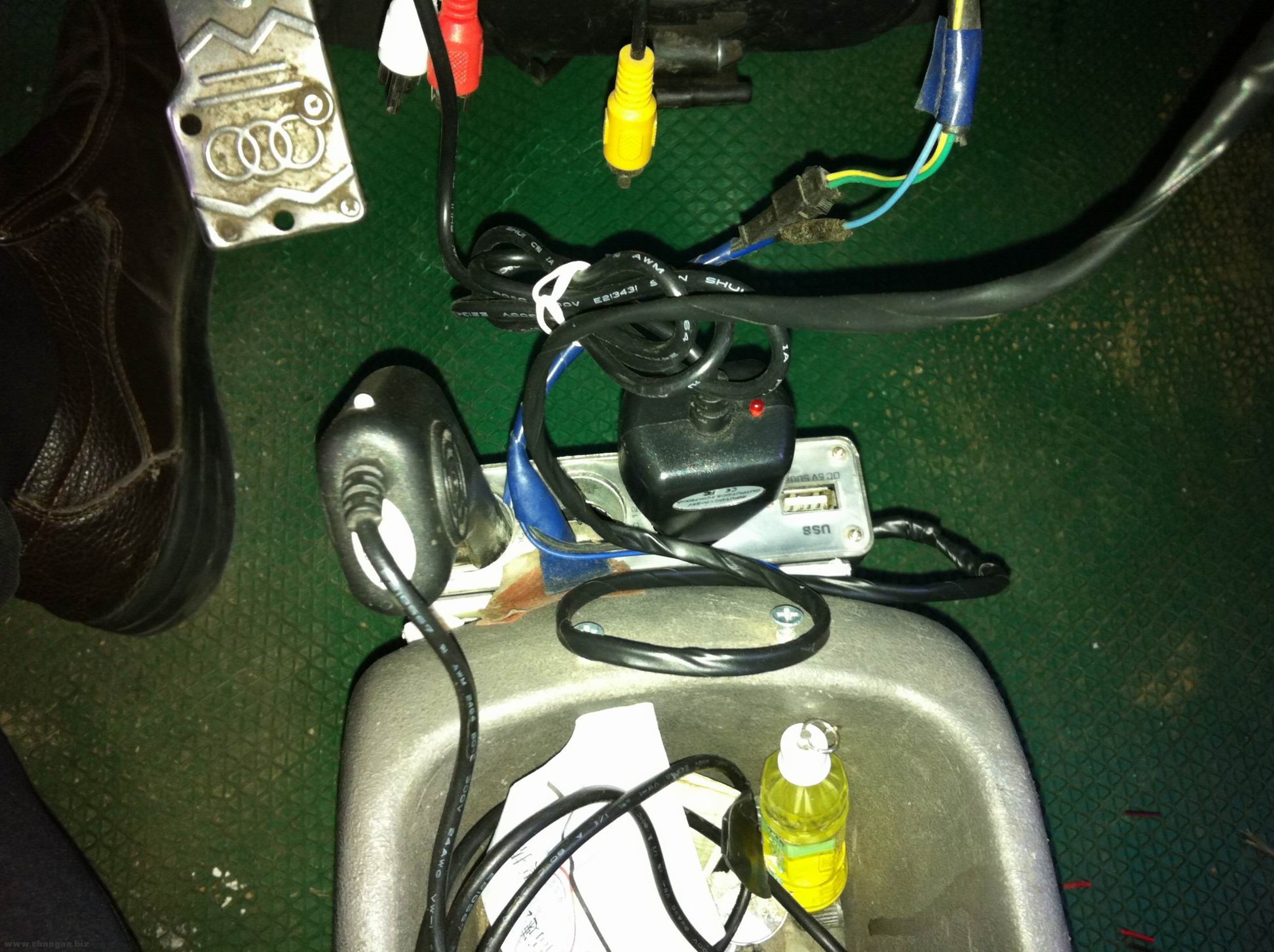

之前的插卡机和现在的DVD对比,之前的插卡机其实音效还可以唯一缺点是只能带两个喇叭一个低音炮
现在的DVD就是普通的四喇叭和低音炮还有两路视频输出,为此买了两个六寸的同轴喇叭如上图(但是安装上之后为什么我的十寸低音炮的低音效果没有之前插卡机的效果好呢,哪位前辈给说一下,谢谢)

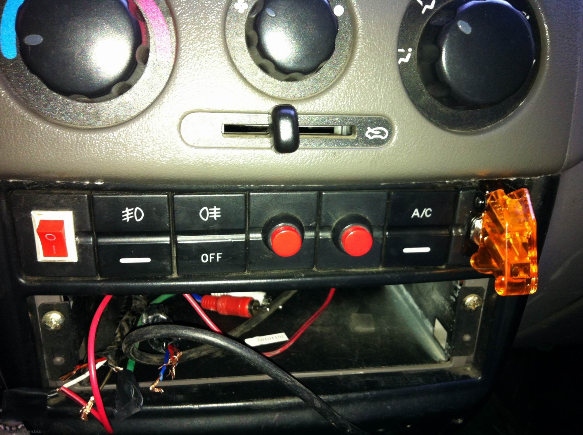

我的各种开关从左往右分别是:彩灯、前雾灯、后雾灯、低音炮、警报、空调AC、前部喷淋。安装DVD需要把里面的金属框架拆掉

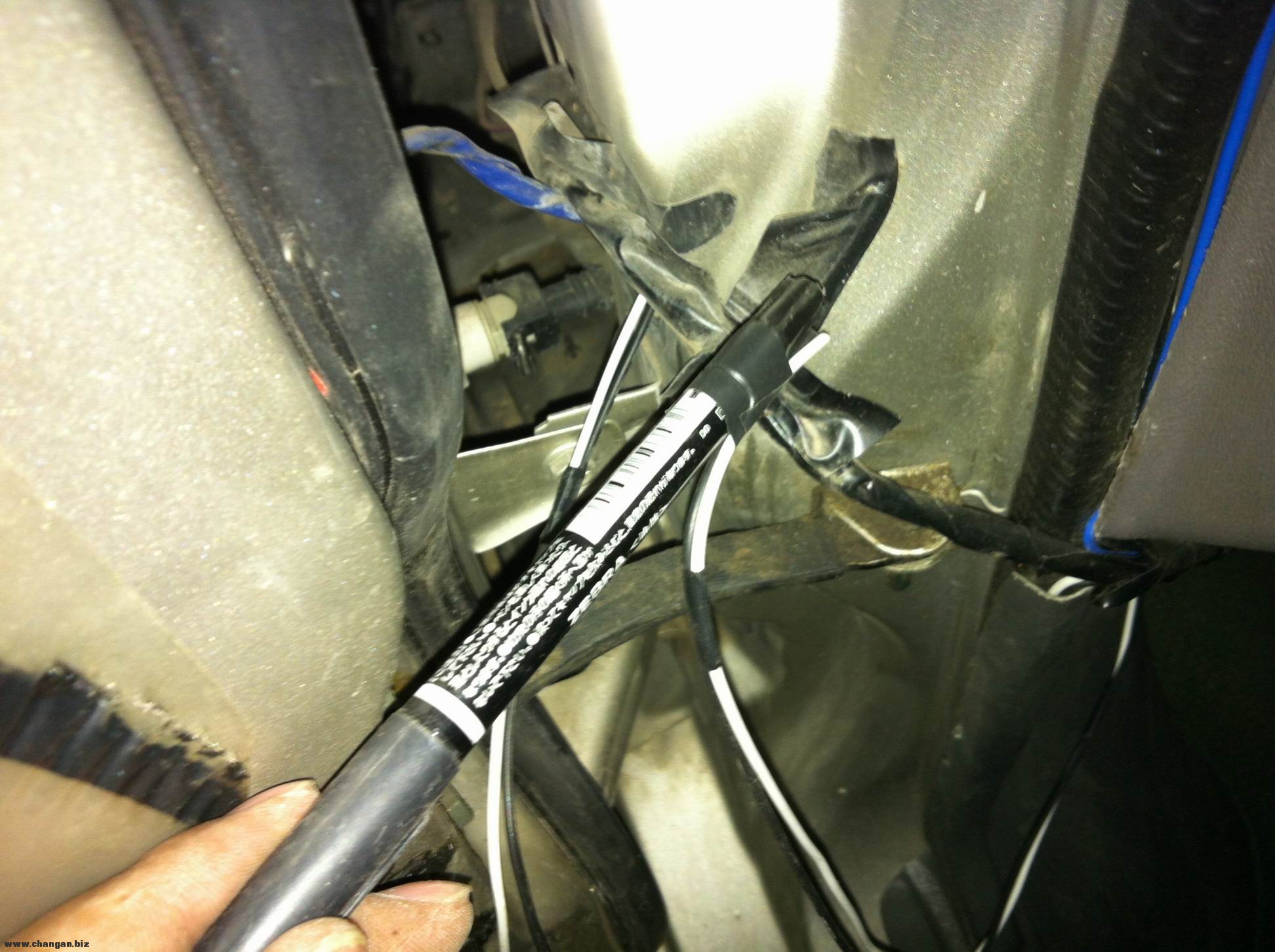

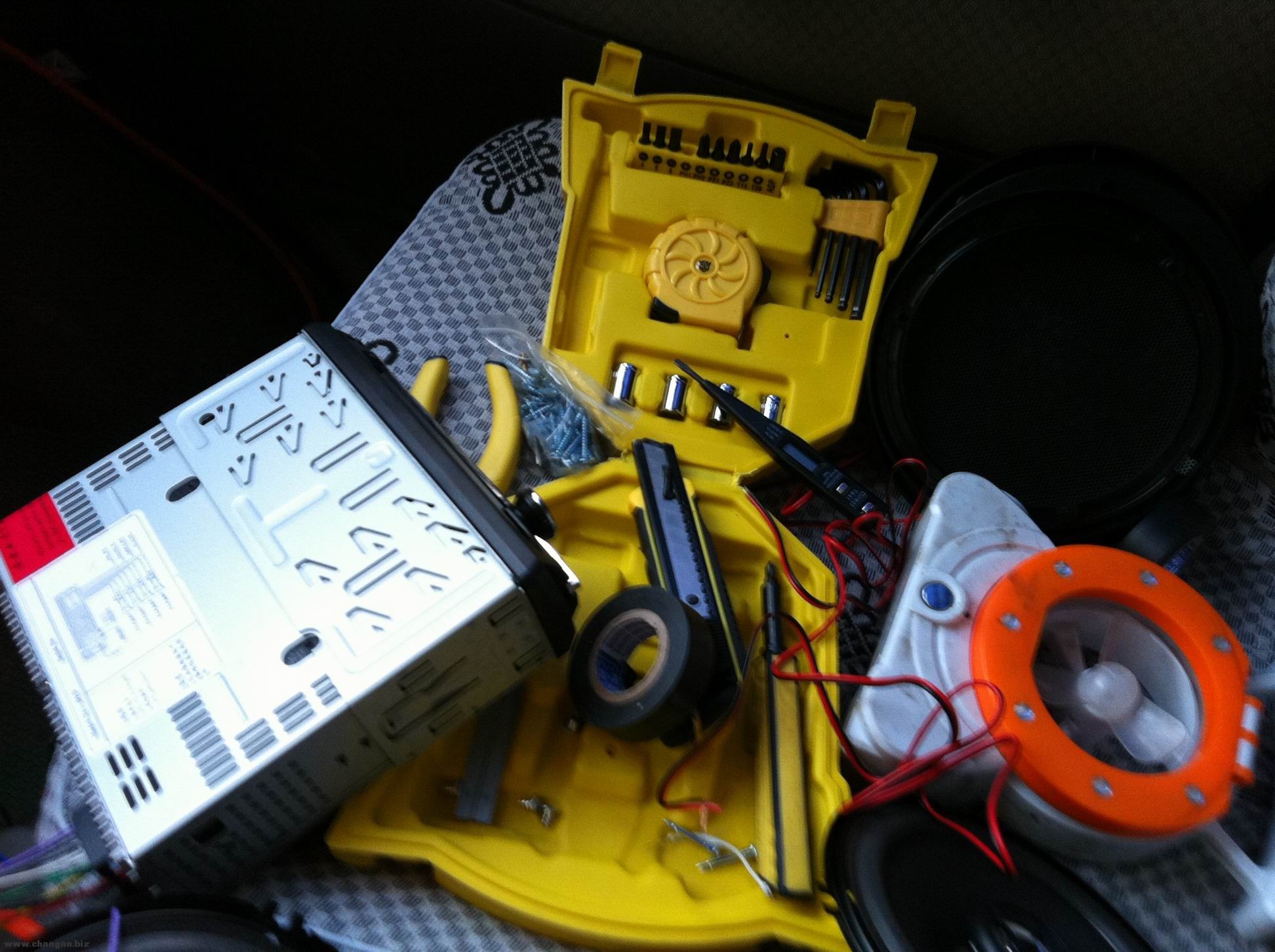

安装的一些工具,图中的电笔怎么不会用啊,有哪位前辈教一下

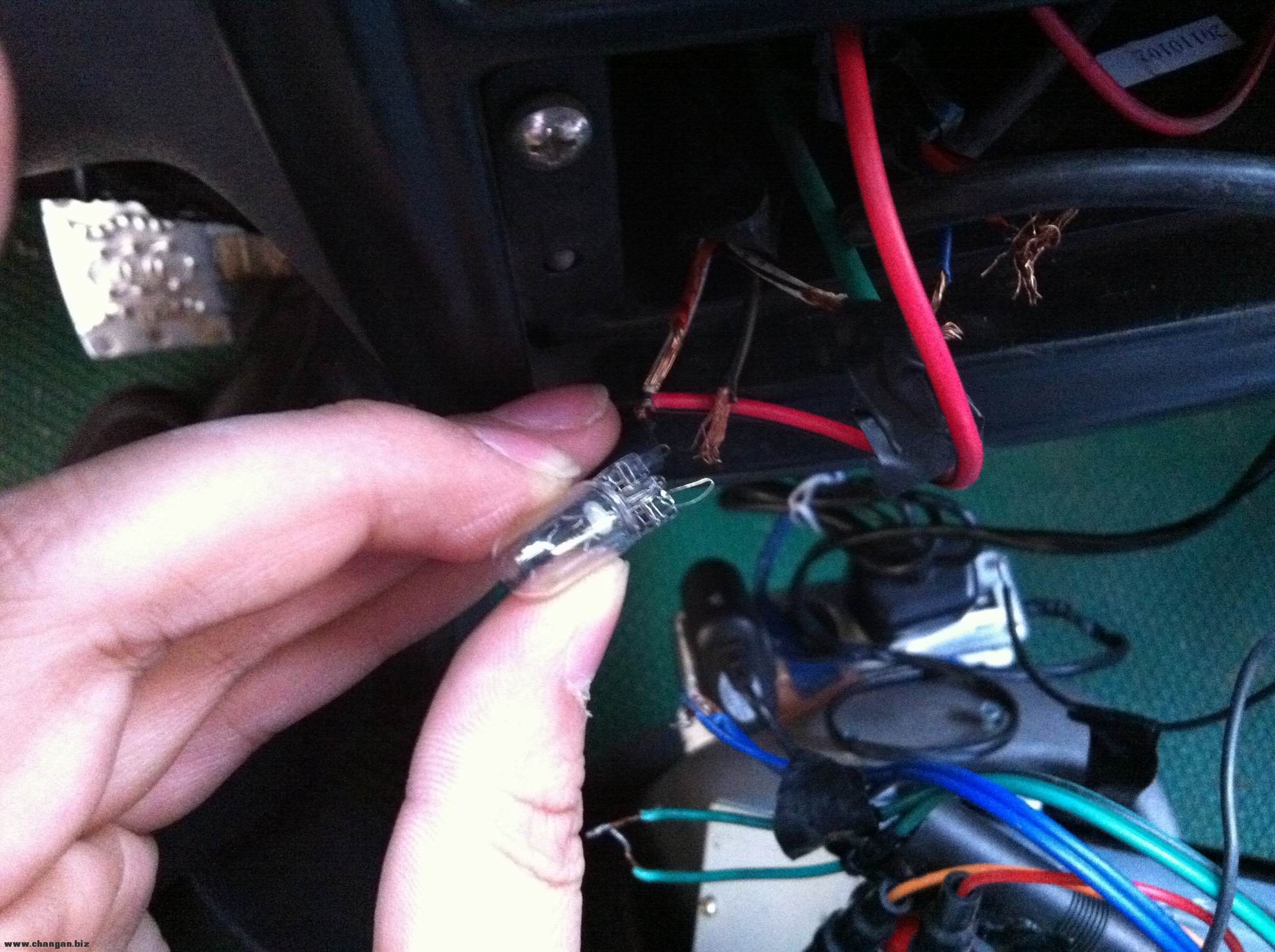

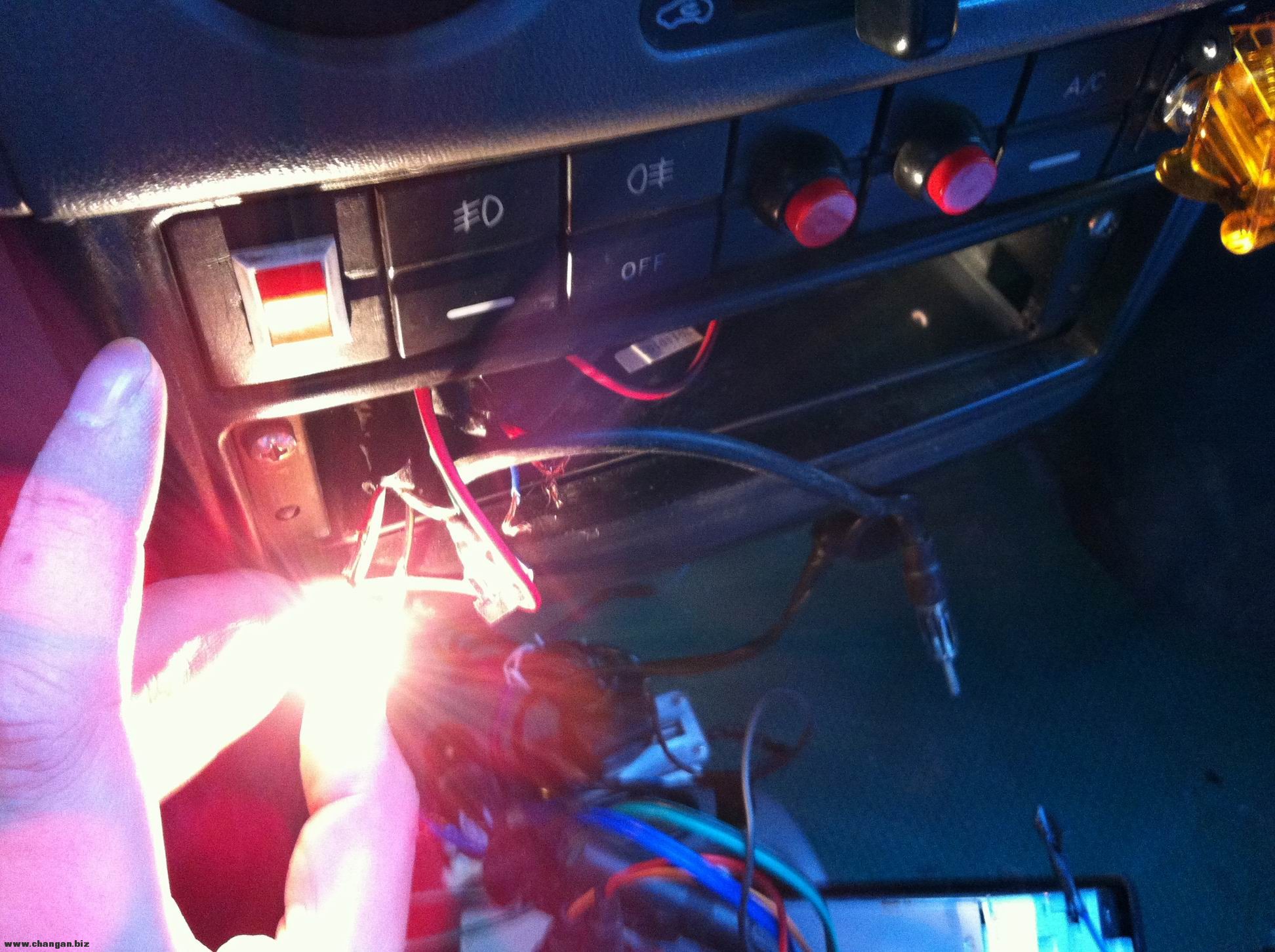

找常电和ACC,由于电笔不好用直接找了个灯泡直接测试

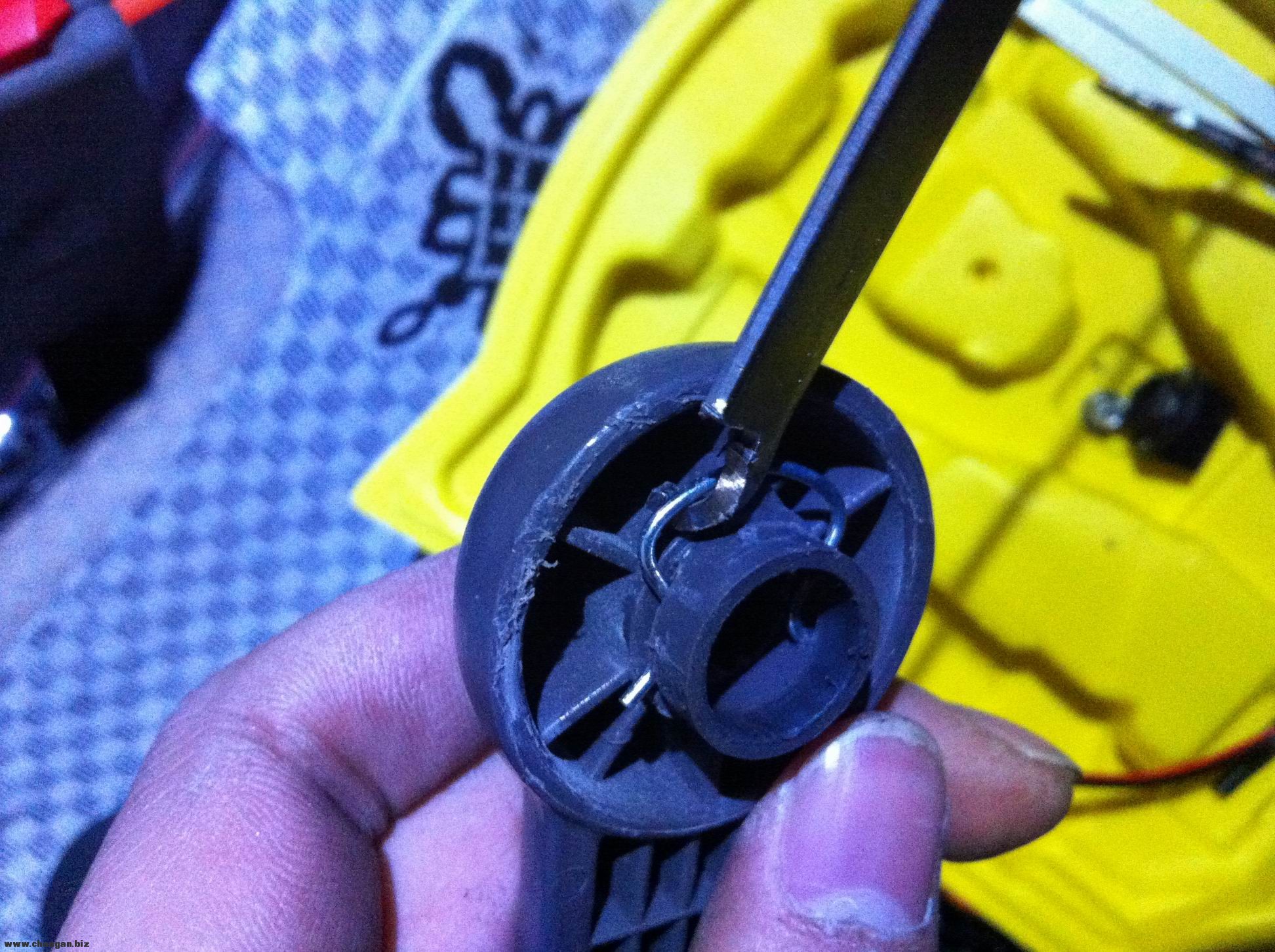

拆手摇自制的工具,不知各位前辈如何拆卸此把手

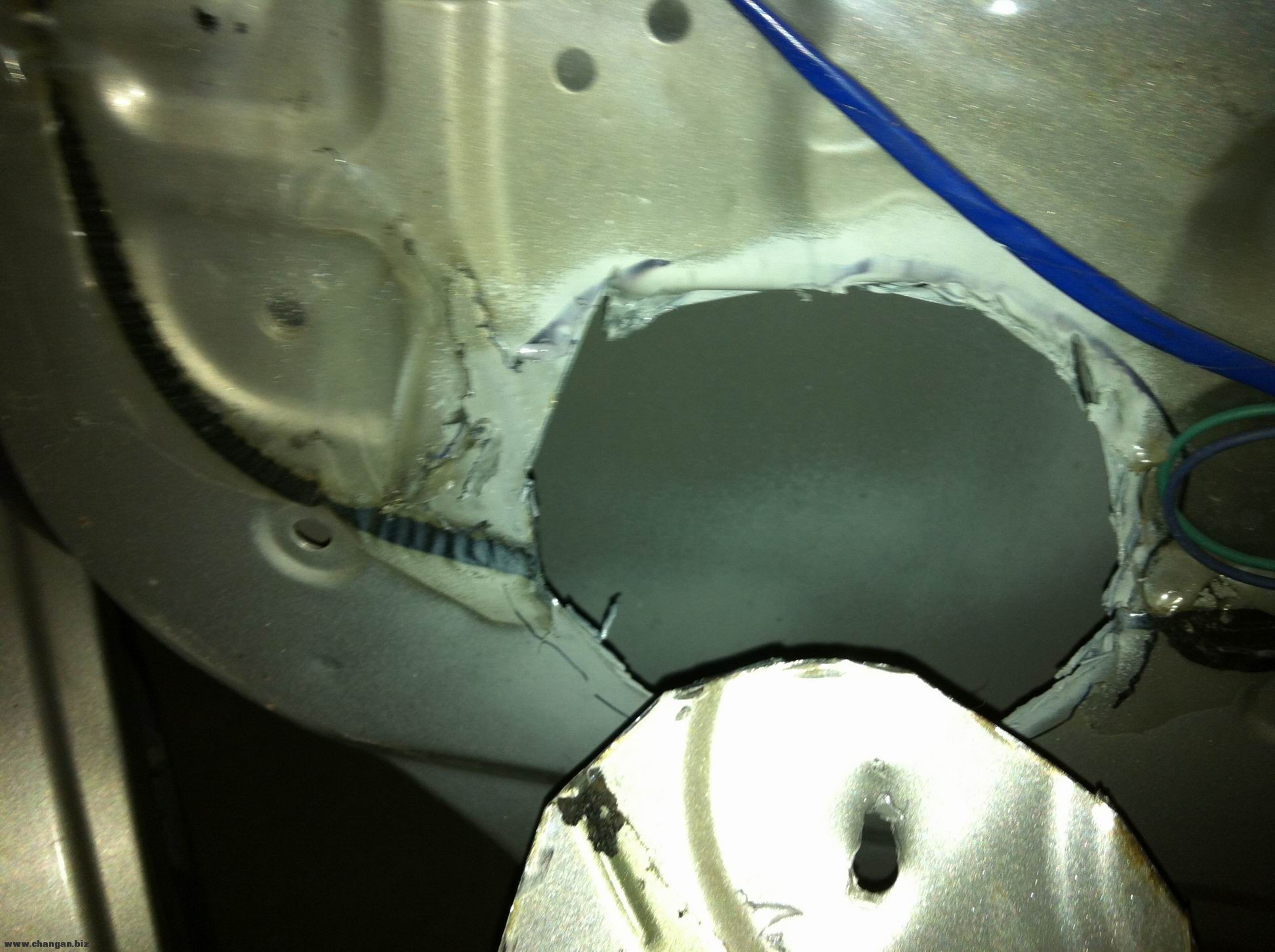

门板开的喇叭孔,由于是晚上灯光不足,凭感觉割的孔,割完之后喷漆

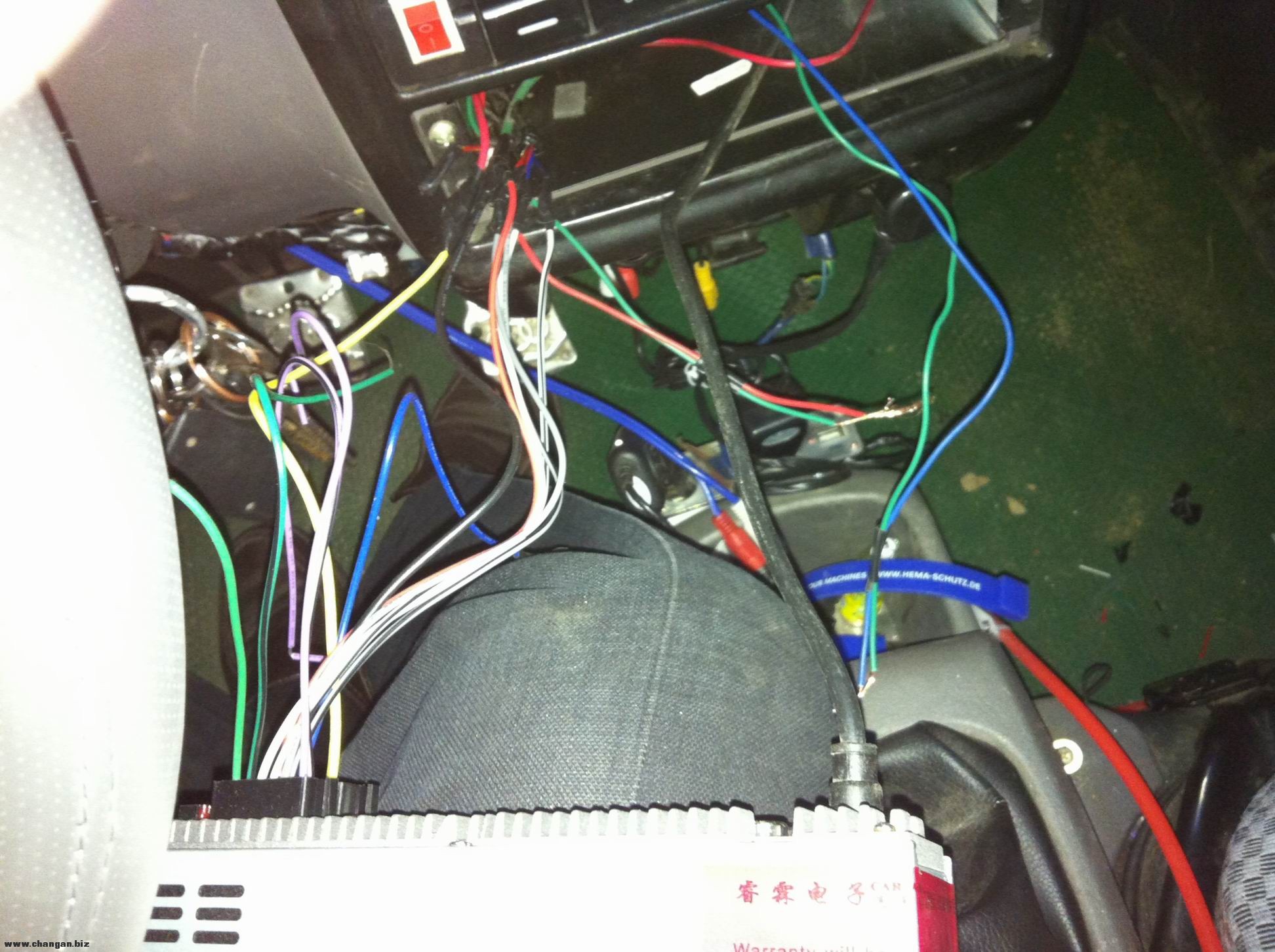

最后接线,由于割门板安装喇叭时一个人忙的没有办法拍照,今晚不上几张安装完成的图片,当时望门板上固定喇叭是相当的麻烦,未完待续。
