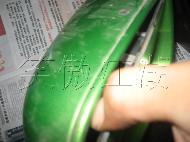

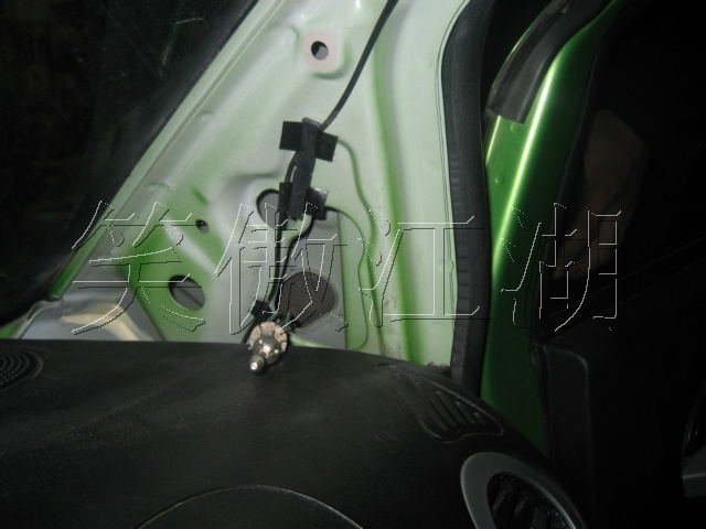

拆开后,里面有两颗固定倒车镜的螺丝,拆下来后,在外面倒车镜底部孔位是最后一颗,完成后,倒车镜就基上来下了来,但还有一个卡子,塑料的,这个要拆又不拆坏的情况下,有个好方面,就是倒车镜水平像机头方向移动,这个要小心,不要划伤漆,呵,反正要靠感觉做.

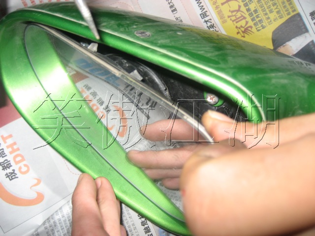

网速有限,请等待.下一步就是拆镜片,这个要点手工,给大家说明白了,也不复杂
 楼主| 发表于 2008-10-22 22:57:03 | 显示全部楼层

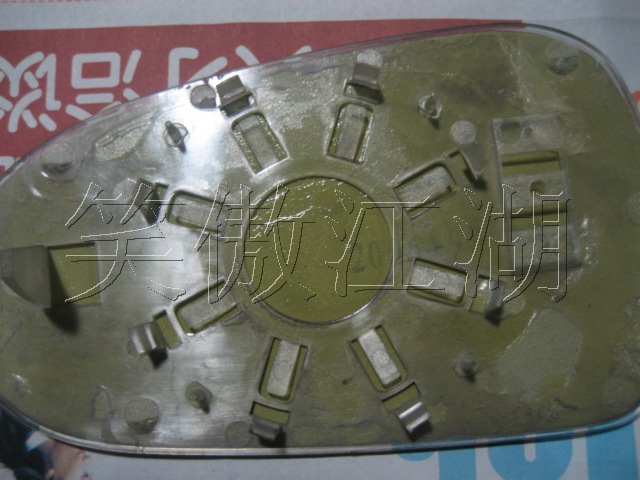

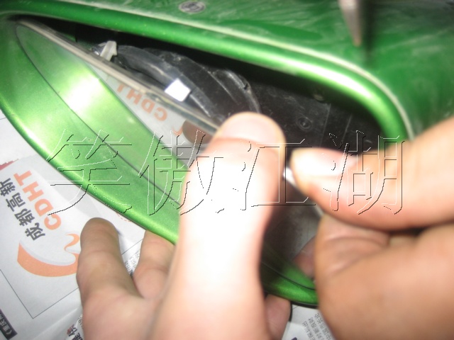

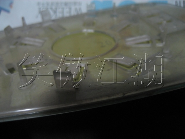

倒车镜的镜片是卡到座子上的,这个我会多发几张图,让大家看清楚,需要用工具把他向外搬,一颗一颗的,转着方向的来,就像八爪鱼一样的东西.
 楼主| 发表于 2008-10-22 22:58:57 | 显示全部楼层
这个可能在DIY中最关键的东西了,不能破坏原来的镜片,又要把他拿下来,第一次你可能像小女生一样会怕,但只有第一个解决了,后面的你就是在享受,呵说得有点偏题了,不要搞错了,这个是在DIY,不是在NNNN.
 楼主| 发表于 2008-10-22 22:59:46 | 显示全部楼层
拆下来后你自己都会感觉这东东好简单.
 楼主| 发表于 2008-10-22 23:01:01 | 显示全部楼层
看不看得清楚,反爪的卡子,就是这东东卡在座子上的,座子就是我们要换的东东,下面有介绍.

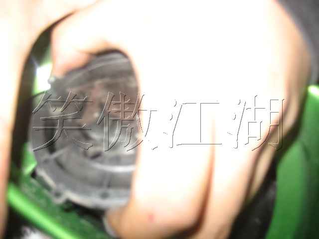

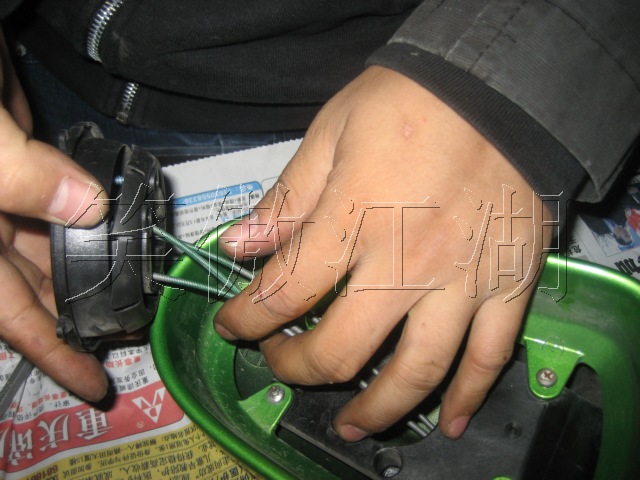

好,下面的工作就比较简单,拆,全是螺丝,先拆座子.
 楼主| 发表于 2008-10-22 23:04:02 | 显示全部楼层
座子上三颗螺丝,拆下来拿出来,这个东东就退休了,呵
