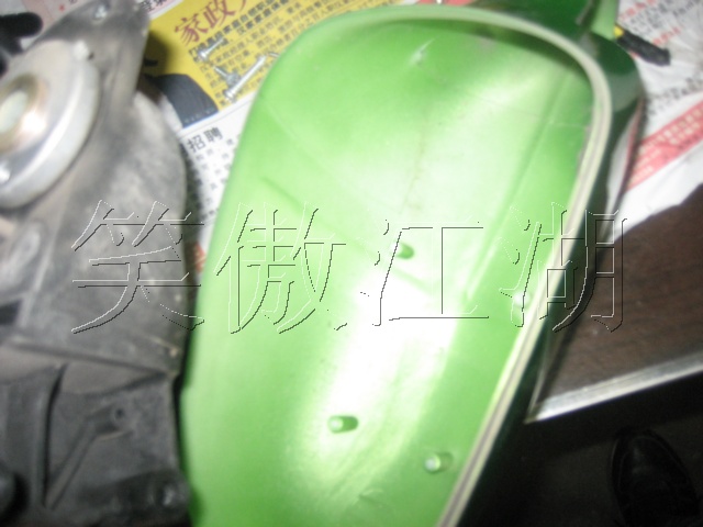

 楼主| 发表于 2008-10-22 23:05:45 | 显示全部楼层

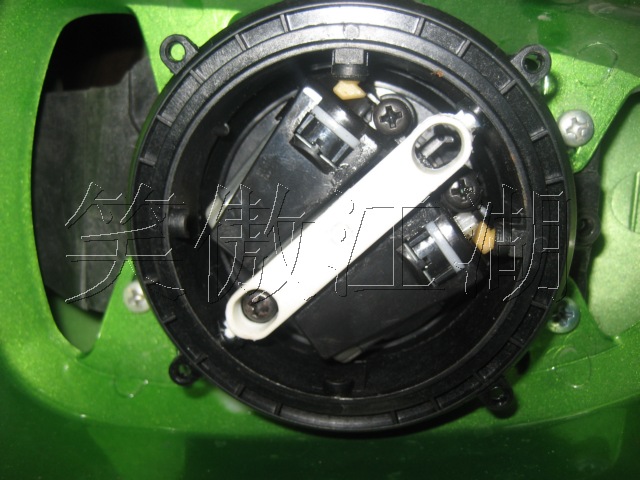

 楼主| 发表于 2008-10-22 23:07:23 | 显示全部楼层

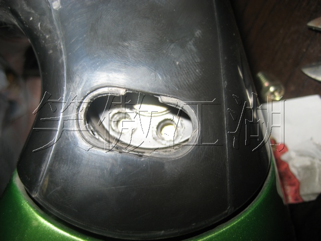

里面也就两颗螺丝,不复杂

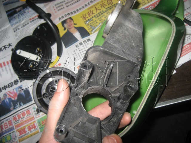

 楼主| 发表于 2008-10-22 23:11:36 | 显示全部楼层

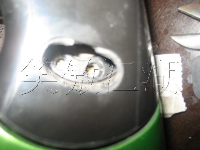

在拆外框,没细拍,因为就四颗小螺丝,太简单了.
 楼主| 发表于 2008-10-22 23:12:43 | 显示全部楼层
在拆下面的,也只有四颗螺丝,拆得干干净净
 楼主| 发表于 2008-10-22 23:13:47 | 显示全部楼层

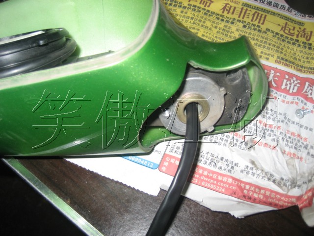

为什么拆得这么干净,就是为了穿线,没办法,必须这样,不然线穿不过去,看吧.

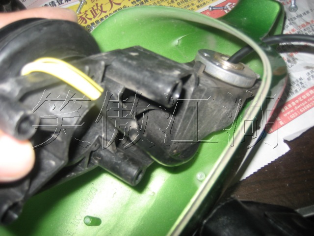

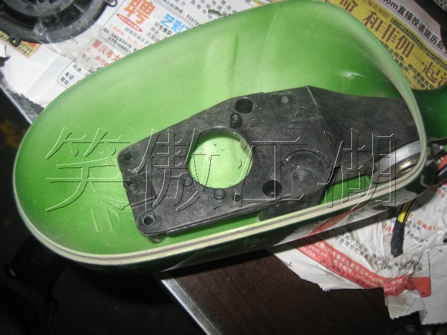

线必须这样穿
 楼主| 发表于 2008-10-22 23:17:22 | 显示全部楼层
带马达的座子还原,这个都是原装位,错一点位置你都装不上,所以很简单
 楼主| 发表于 2008-10-22 23:18:33 | 显示全部楼层
近点看看

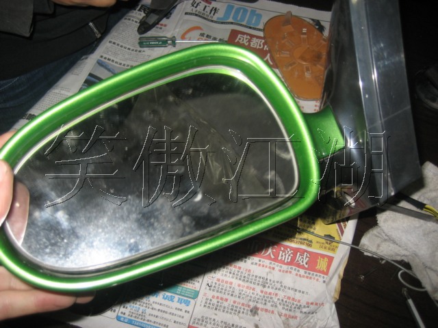

最后把镜片用力压上去,卡上,OK,倒车镜电动部分全部完成,后面的就是原装位装上接线部份了,接线这部分,现在没办法细说,因为全是手工接线,没有插头,,插头正在研究生产中.
