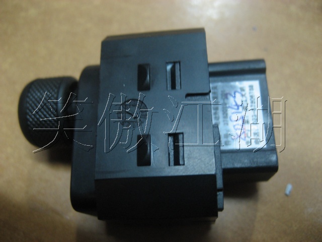

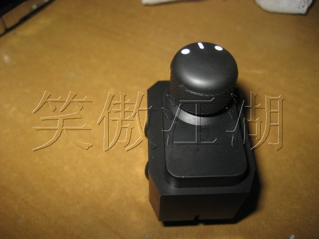

开关
开关
 楼主| 发表于 2008-10-22 22:35:27 | 显示全部楼层
这都是原装件,大明的电动开关

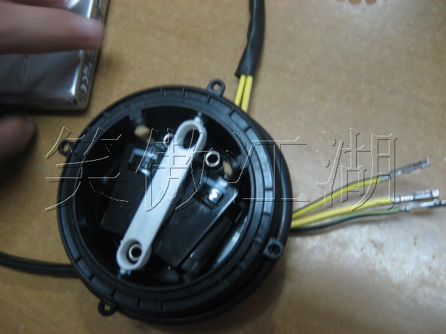

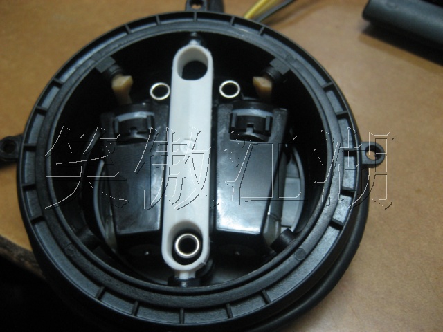

这个就是奔奔电动后视镜的主体了,马达,没这东东完全没办法搞,它的设计都还好,和原车上的倒车镜内部座子是完全相合的,位置是不需要更改加工的,这点还做得不错了.
 楼主| 发表于 2008-10-22 22:40:17 | 显示全部楼层
在看清楚点,这东东4S你都找不到

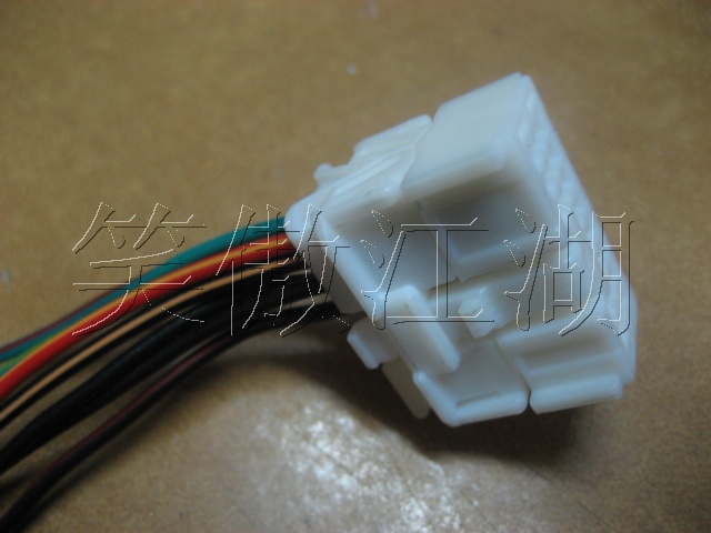

这个东西很重要,主开关的接头,找这东西费大力了,XXW最清楚,这么有能力的人,找这东东都是费了不少力,不晓得出卖肉体没得,我都不清楚了.

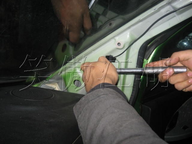

第一步就是把原车上的倒车镜拆下来,这个我就简单说明一下了,A柱内饰板简单,用力往外搬,卡子的,不多说明.
