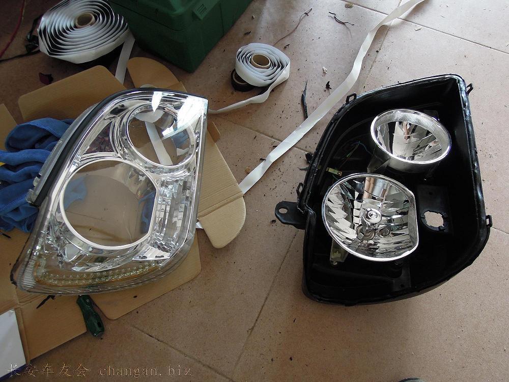

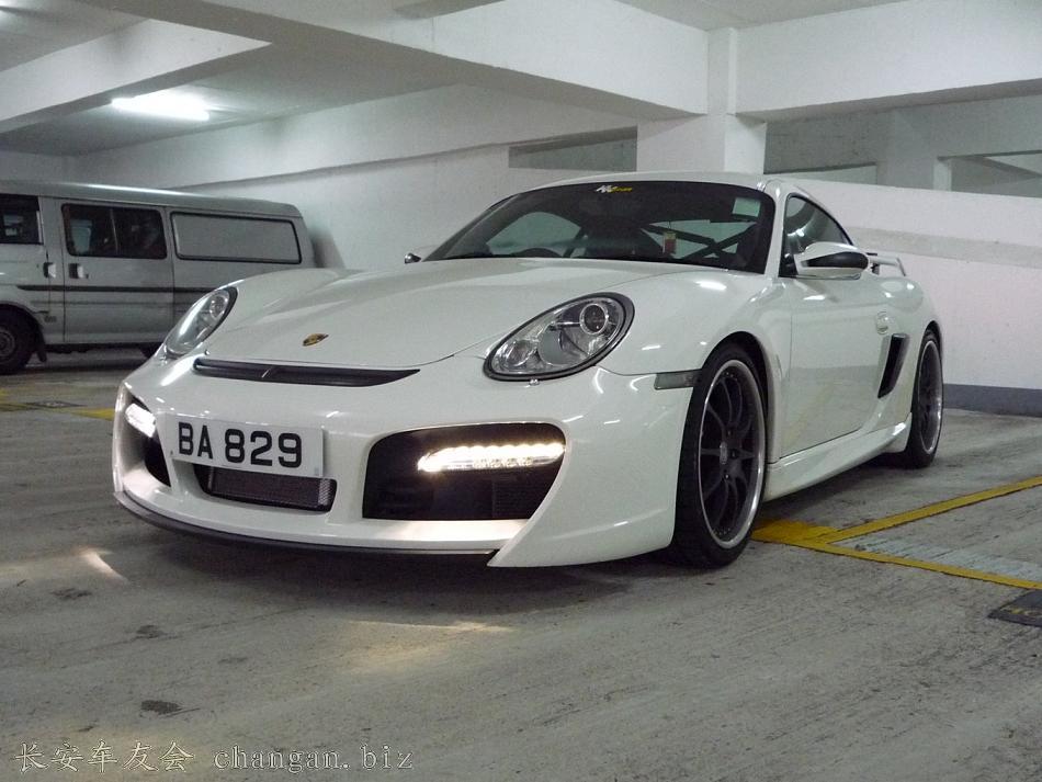

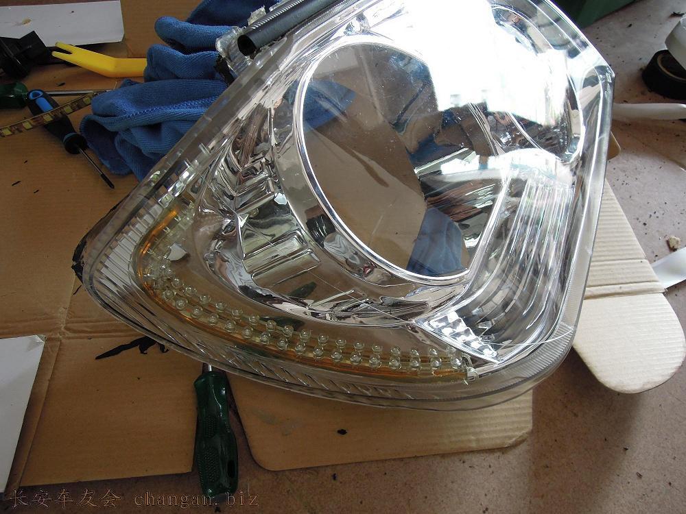

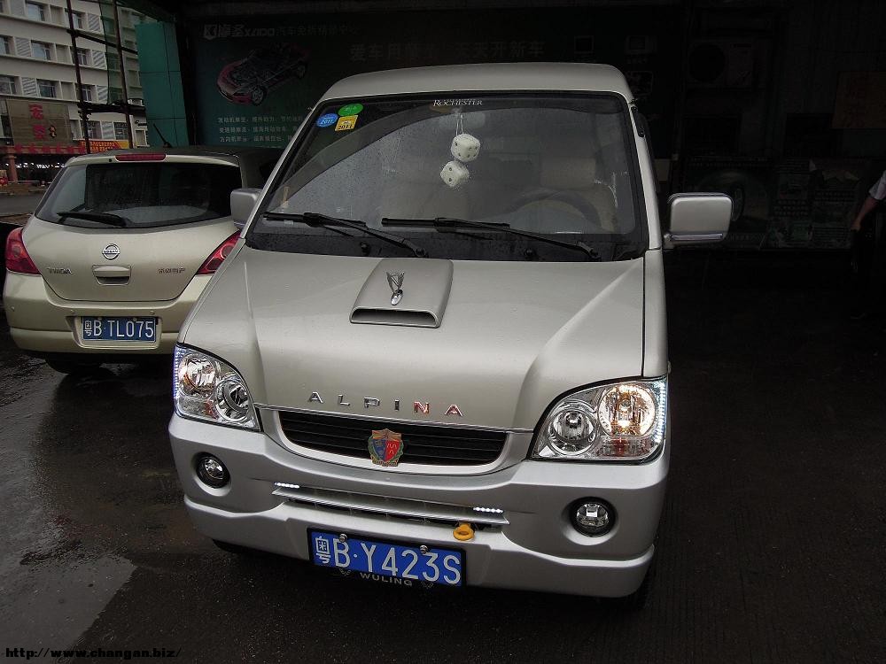

泪眼灯:自从数年前奥迪(AUDI)利用LED做出了泪眼灯这潮流,仿效的车厂不小.淘宝上买了两条长24cm(每条$5.5元)的白色LED灯条,再找师父把头灯拆开装上.整个装拆过程用了三小时,要把原来密封胶清除,装上LED灯条後再加密封胶还原.功夫不小,但效果不错.

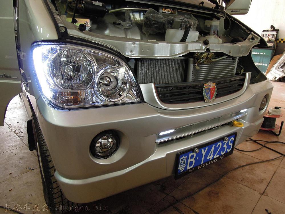

日间行车灯:欧盟规定2011年起所有新车必须安装日间行车灯.买了对5LED日间行车灯组(18元)加装於保险杠上.

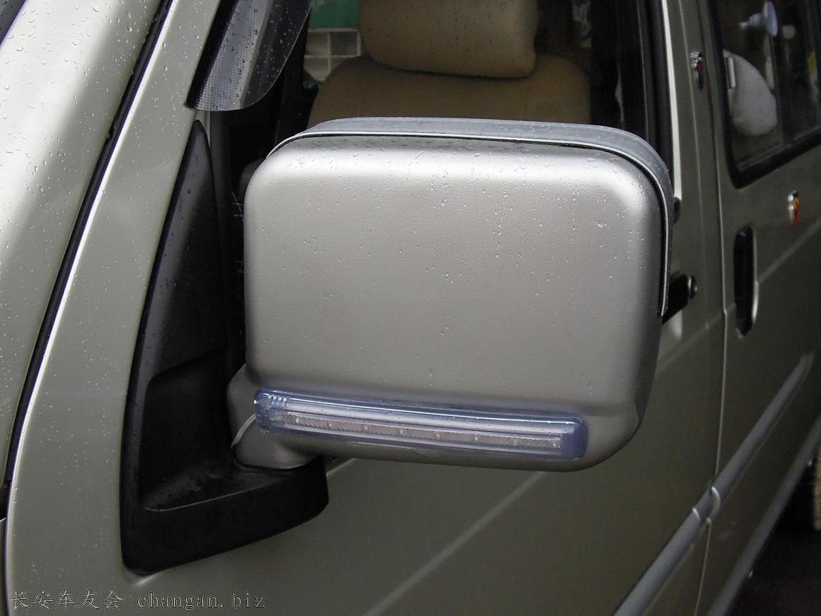

後视镜加装转向灯:淘了对9LED转向灯(36元)加装上後视镜.
以上加装主要希望能增加小点亮度以引起路上其他车辆及行人的注意,主动减小意外发生.

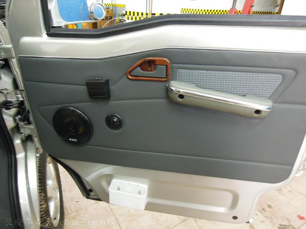

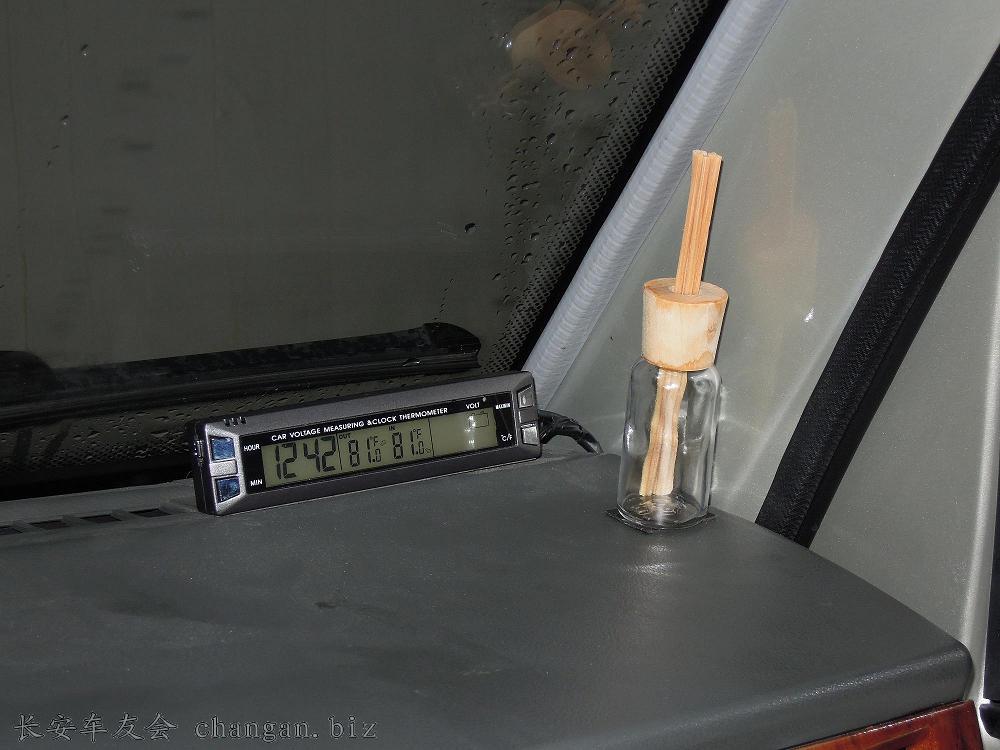

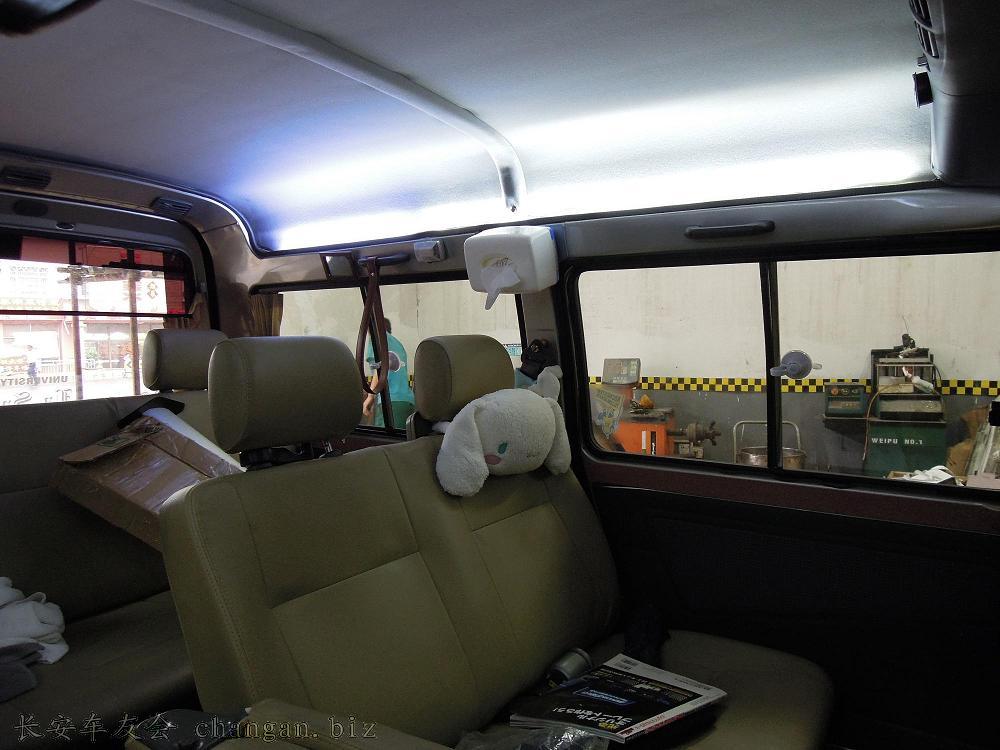

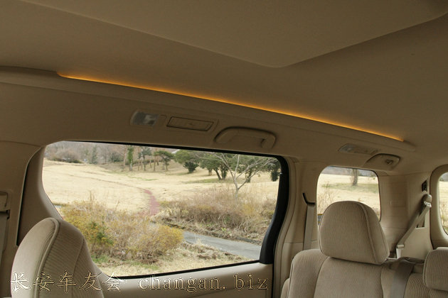

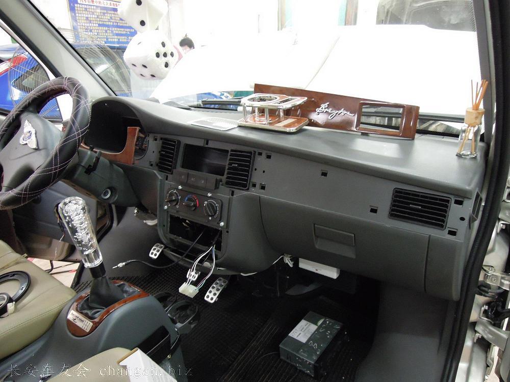

内饰改装:这次终於把买了一年多的车载DVD/ 4寸喇叭,小高音喇叭(前门)/ 5寸喇叭(後排)/摩托车喇叭(空调上),电压计+内外温度计(前台右方)全装上.由於当天实在太累,部份忘了拍照,下次去深圳时再补拍.其中参考了丰田ALPHARD顶级七人车的室内天花灯,买了2条白色强光贴片LED灯条,贴装上两内侧抗内.以前室内灯作同部开关,效果不错.

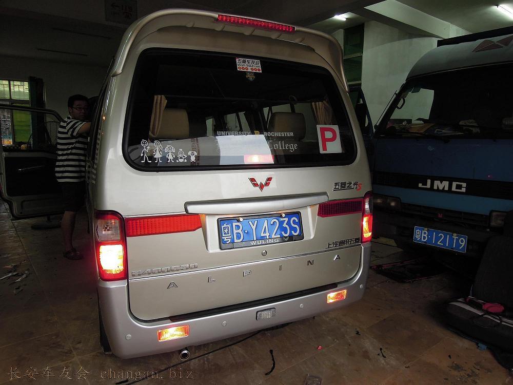

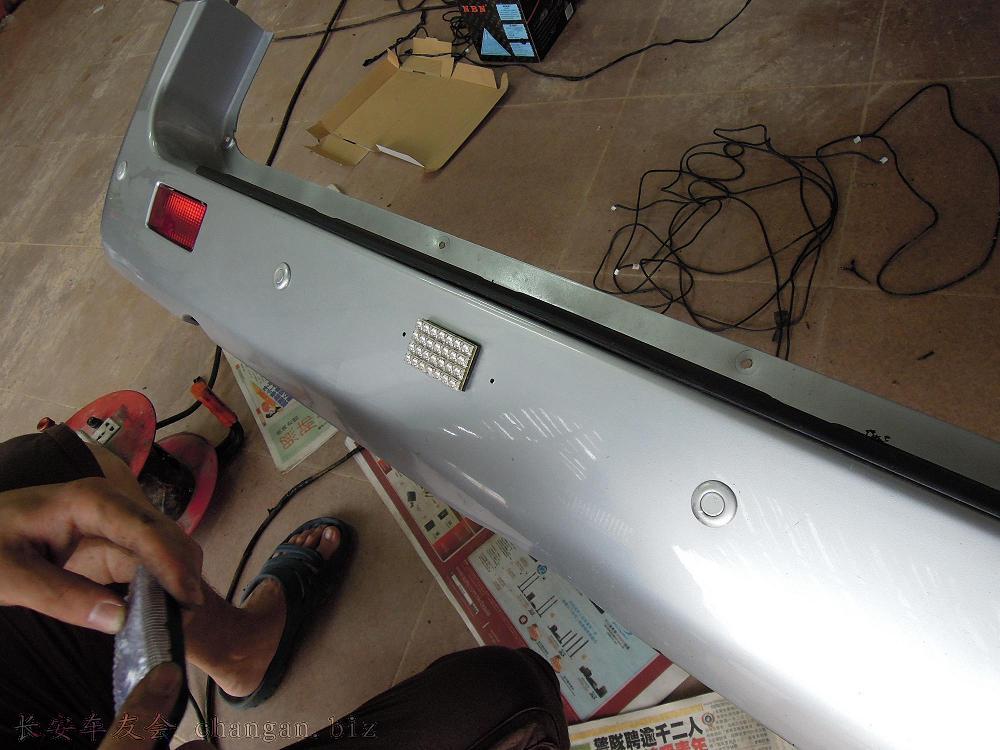

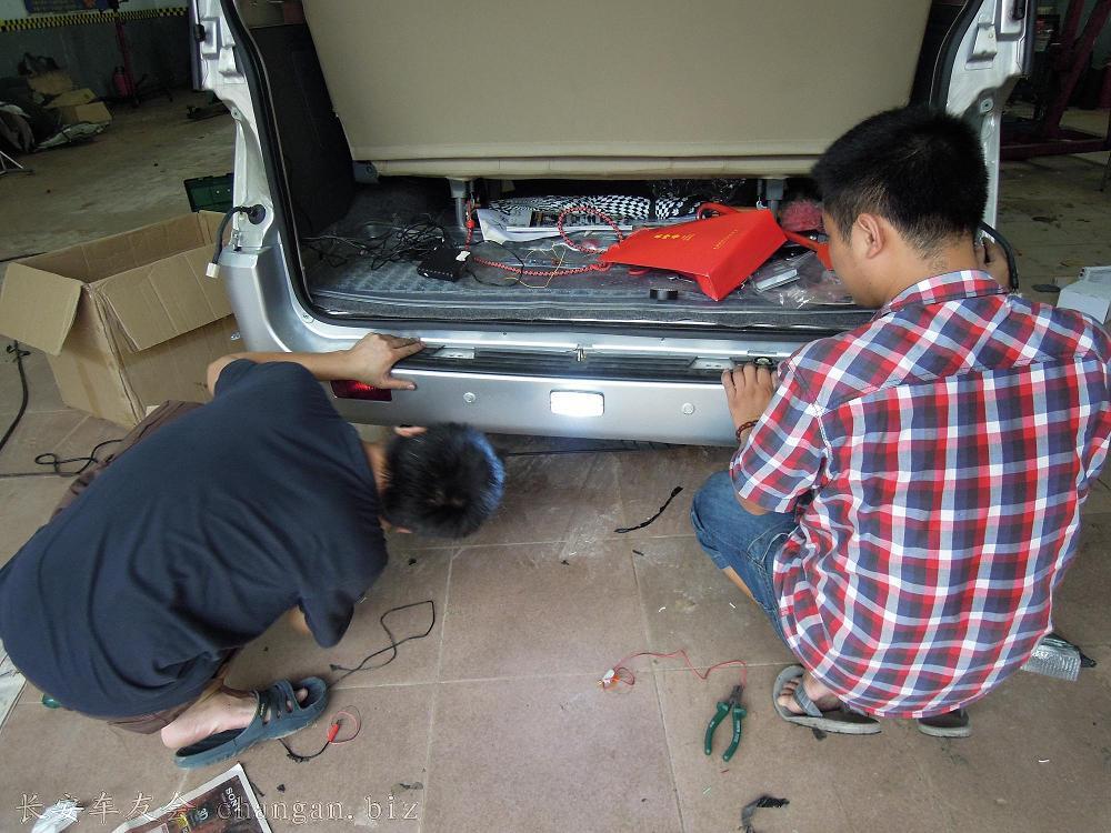

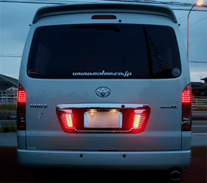

加装'低置刹车灯':参考了日本近年豪华七人车改装.先把原有保险杠上右方白色倒车灯改装成红色雾灯,再将'左右雾灯'电源供应上改成'刹车灯'.再在後杠中间贴上个'白色28颗LED汽车灯板'作倒车灯,再钉上个'6371倒车灯盖'作外观保护.这样改装後每次刹车时便有六灯同时发光,希望能主动减小追尾发生,保障後座乘客安全.

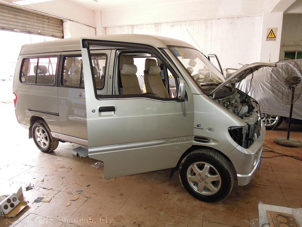

这次大改装已完成了三份之一,要等汽修厰下星期有空才再开工.由於要改装东西不小,开工前要见列张清单,再亲自监工才能达到预期效果.由於小弟对外观有所要求,要感谢汽修厰刘老板的无限支持才能成事.
汽修厰刘老板和Bobby
汽修厰刘老板和Bobby

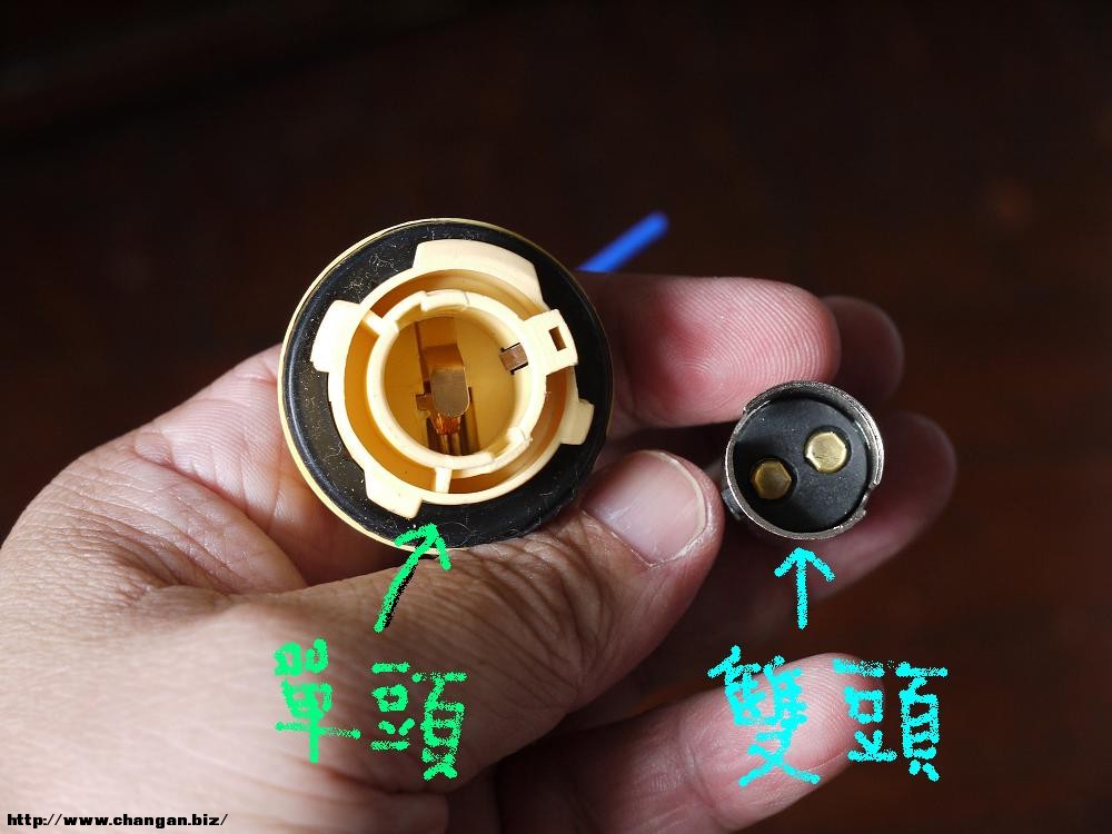

由於把五菱'雾灯'改成'低置刹车灯'後,原来'雾灯'的长亮功能便没有了!要做到到两者兼得不困难,关键於改装灯头及灯头座.把原有的'单头灯座'改成 '双头灯座'(深圳汽配城买10元一个),再配上'双头灯'.这样晚上开细头灯时两雾灯便同时发亮,刹车时便会再光一些(像原有刹车灯功能).当然这样改装便不能关掉雾灯喇,但可算是主动买个减小追尾的保险.
改装灯头座
改装灯头座
