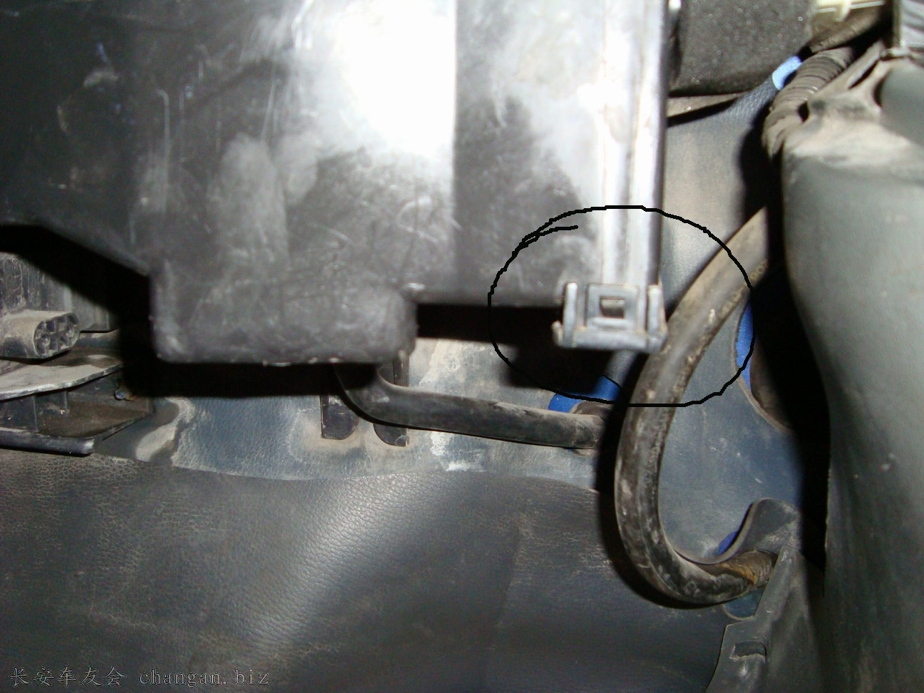

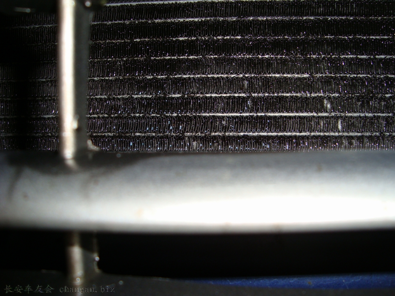

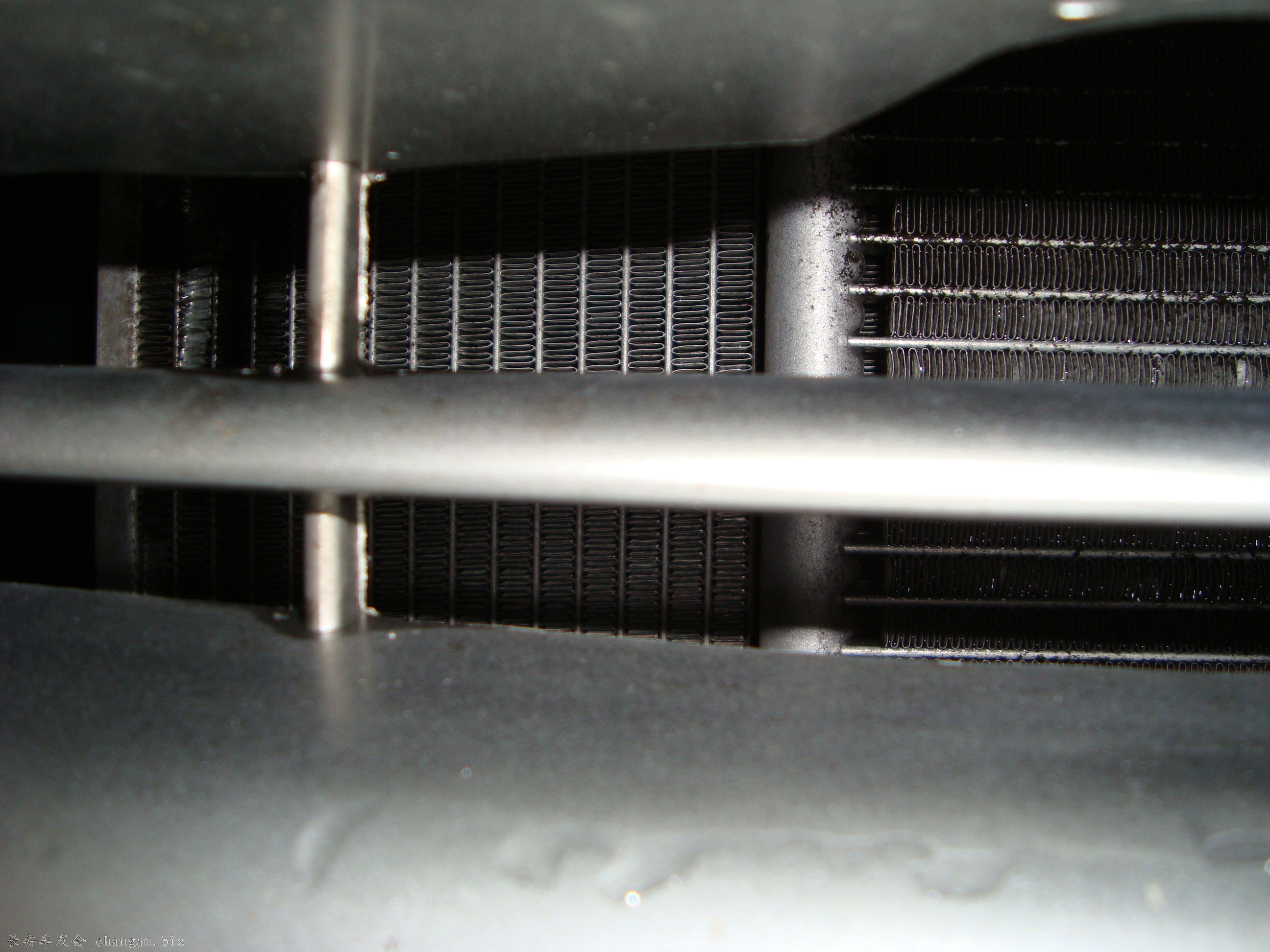

今天也找着你的模式去洗了一边,不过,是开到修理厂让个学徒帮我拆的,我指挥,他干:lol .把正经师傅都惊动了,不知道我搞啥名堂.结果节温器拆下来,里面干干净净的,不管了,洗洗更健康不是:lol .还剩下一瓶磷酸(买了2瓶,怕不够了).就洗了一下水箱外面和空调外面,回来才拍的照,看看,很干净
发表于 2009-7-6 17:26:16 | 显示全部楼层
忘了说了,开空调两边出风不大,结果,师傅把这里拆下来,卡口拿掉是一个滤网,一看,那个堵啊,赶紧水冲了一下,立杆见影,兄弟们都去试试看
