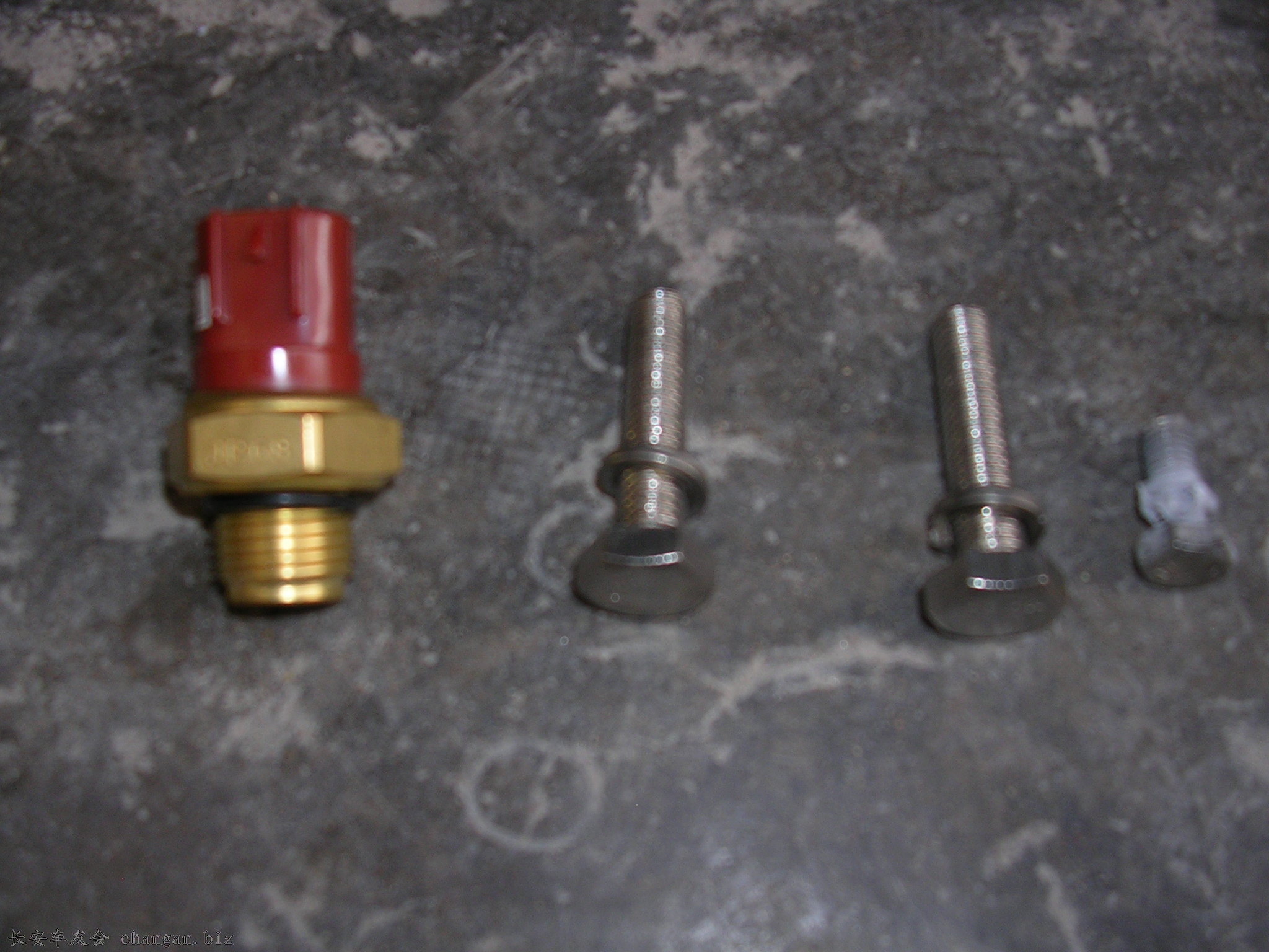

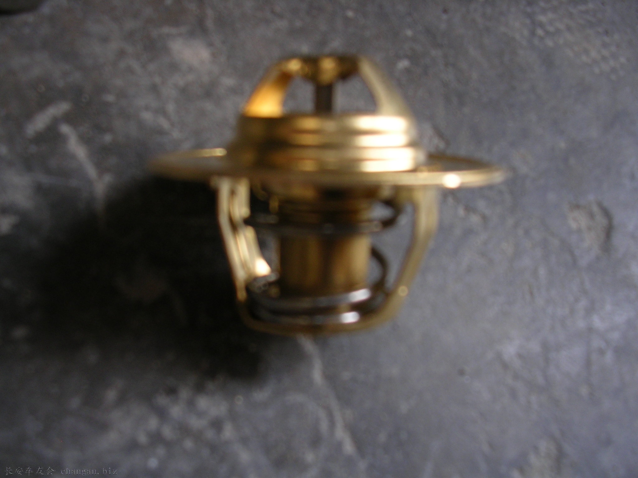

今天下午又开工了...先把东西准备好!
螺丝都换成不锈钢的...
螺丝都换成不锈钢的...
节温器
节温器

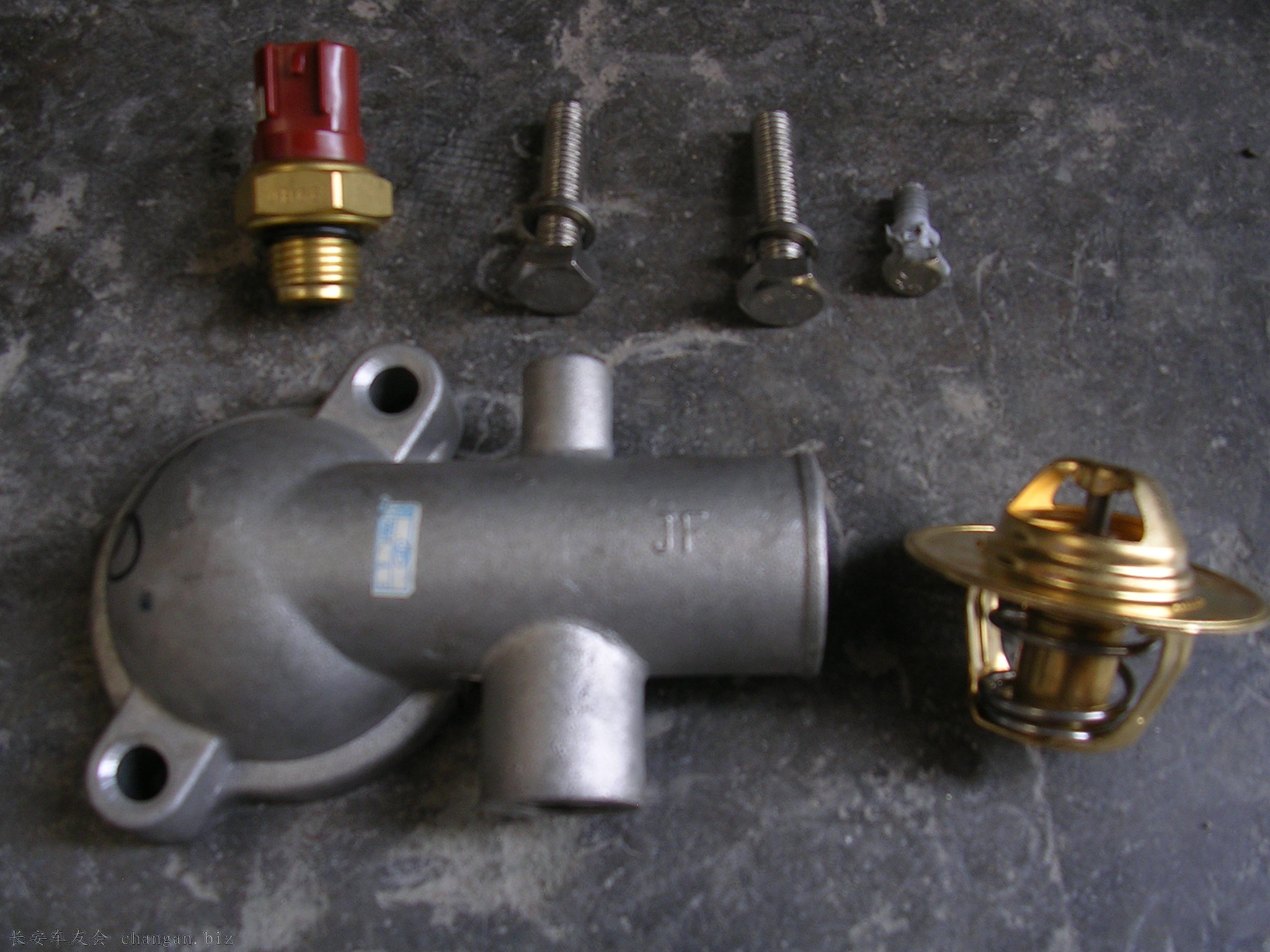

全部要装的东西

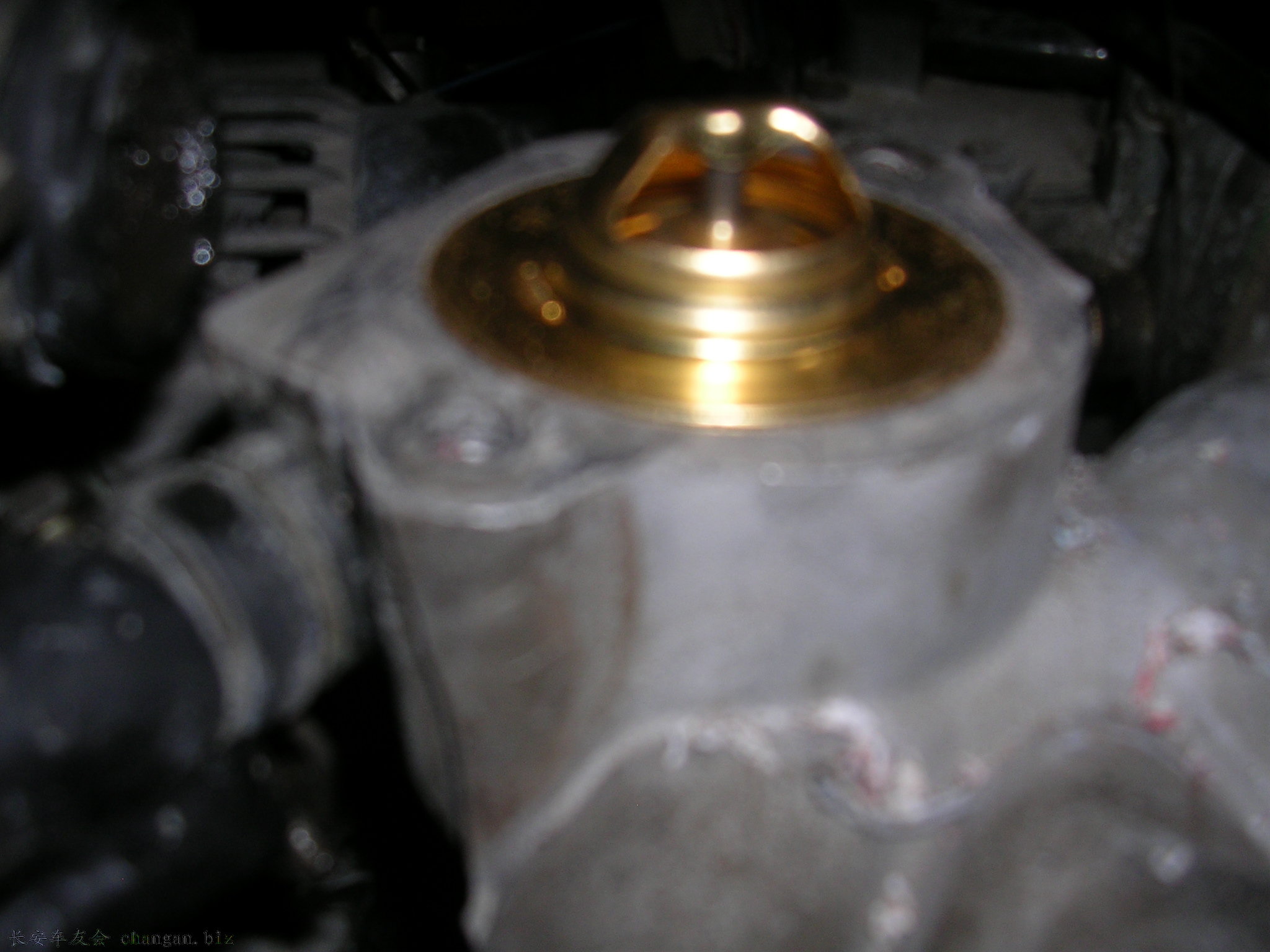

拆吧

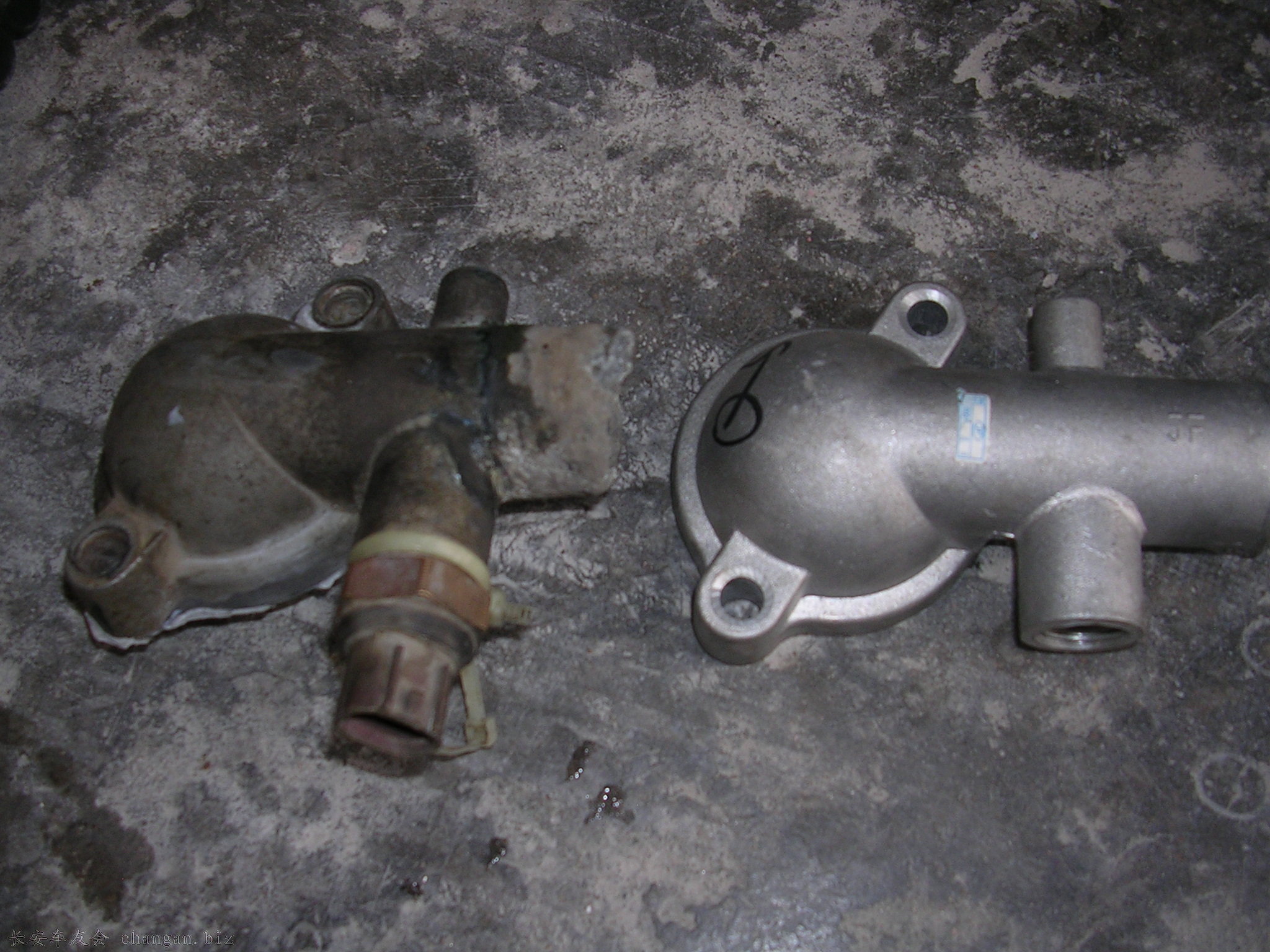

比较新旧
比较新旧
前几天洗的效果..很不错!可以和前面发的图比较一下

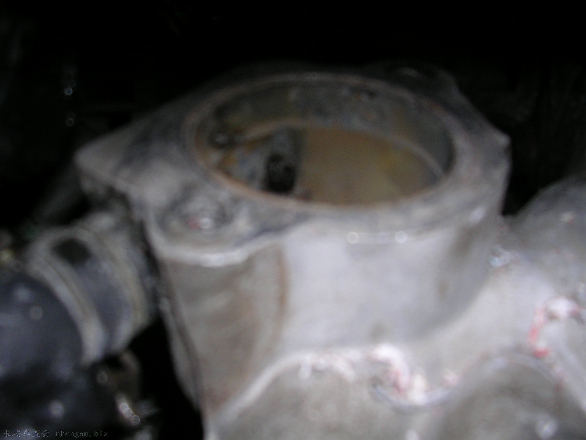

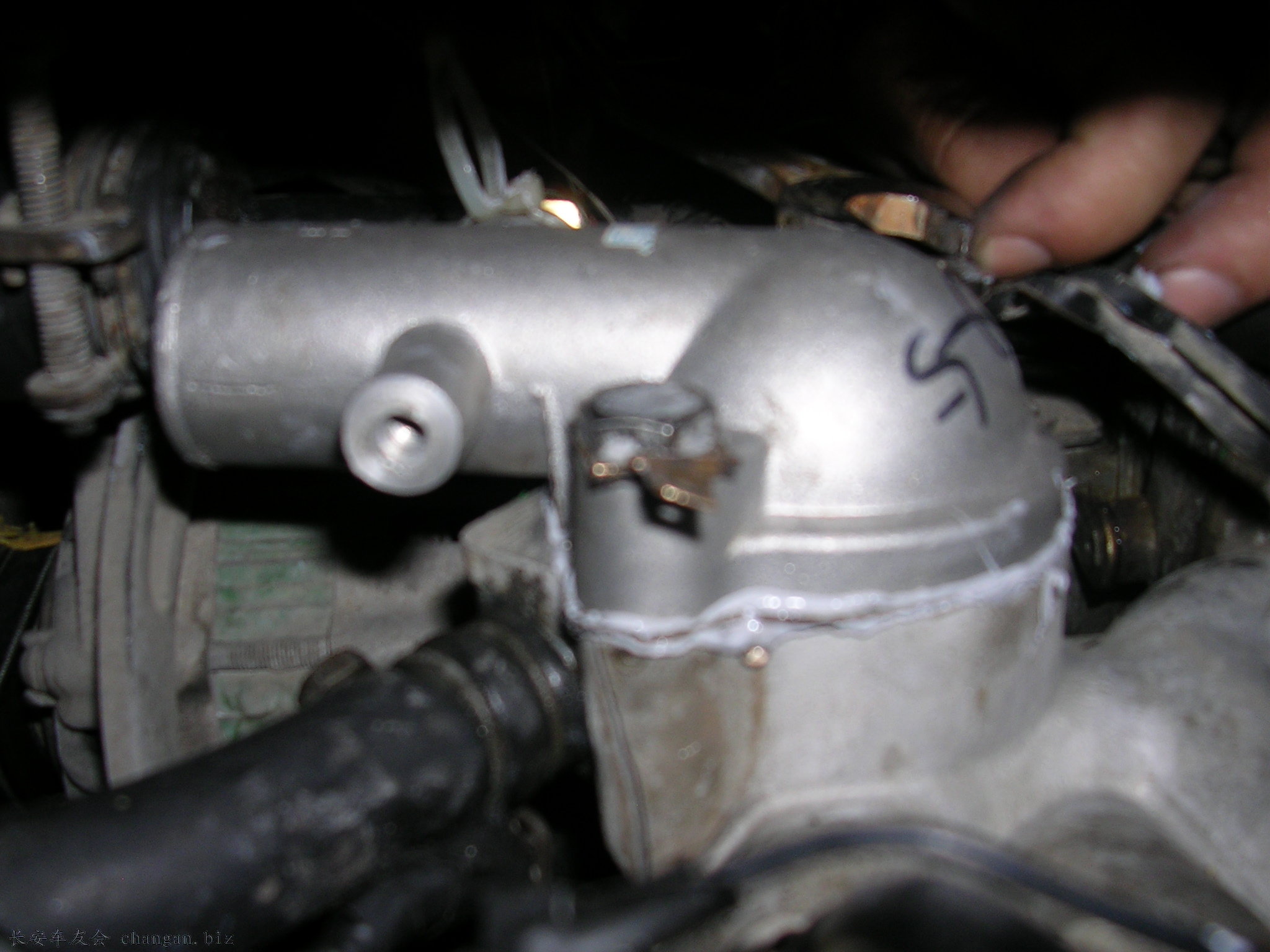

前几天拆的时候打开看...咦!怎么没东西呢?NND不知道什么时候被偷了!今天买了个新的装上去......
这样看起来舒服多了
这样看起来舒服多了
装好了...把水管准备接上
装好了...把水管准备接上

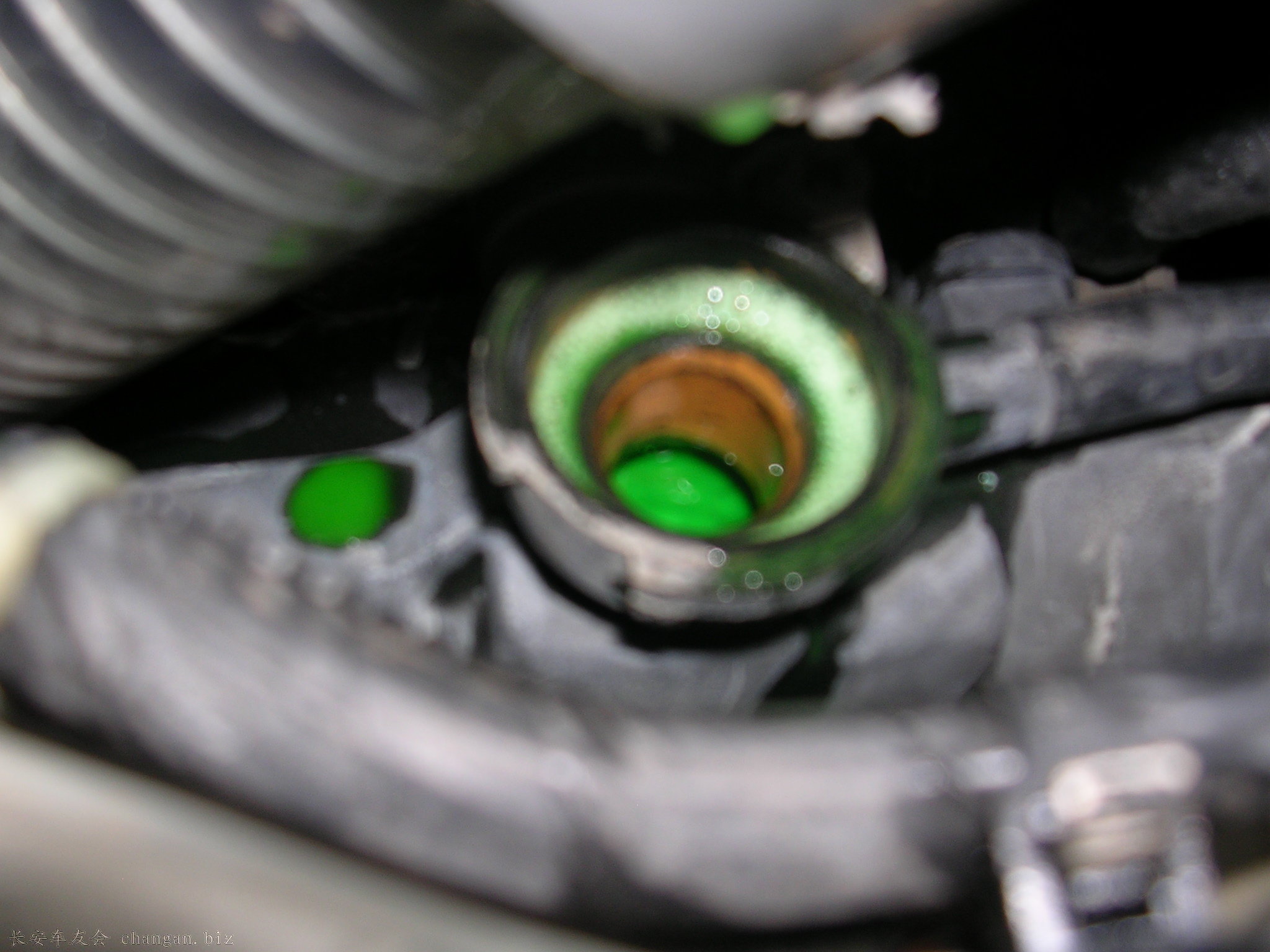

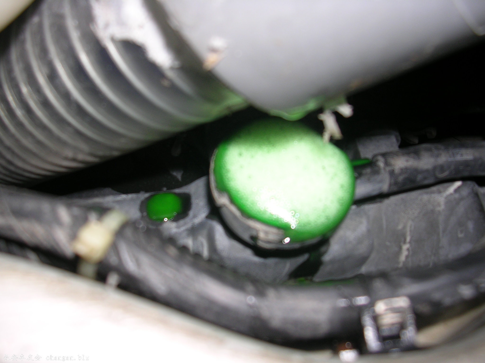

最后
加水箱液
加水箱液
启动...等大循环
启动...等大循环
