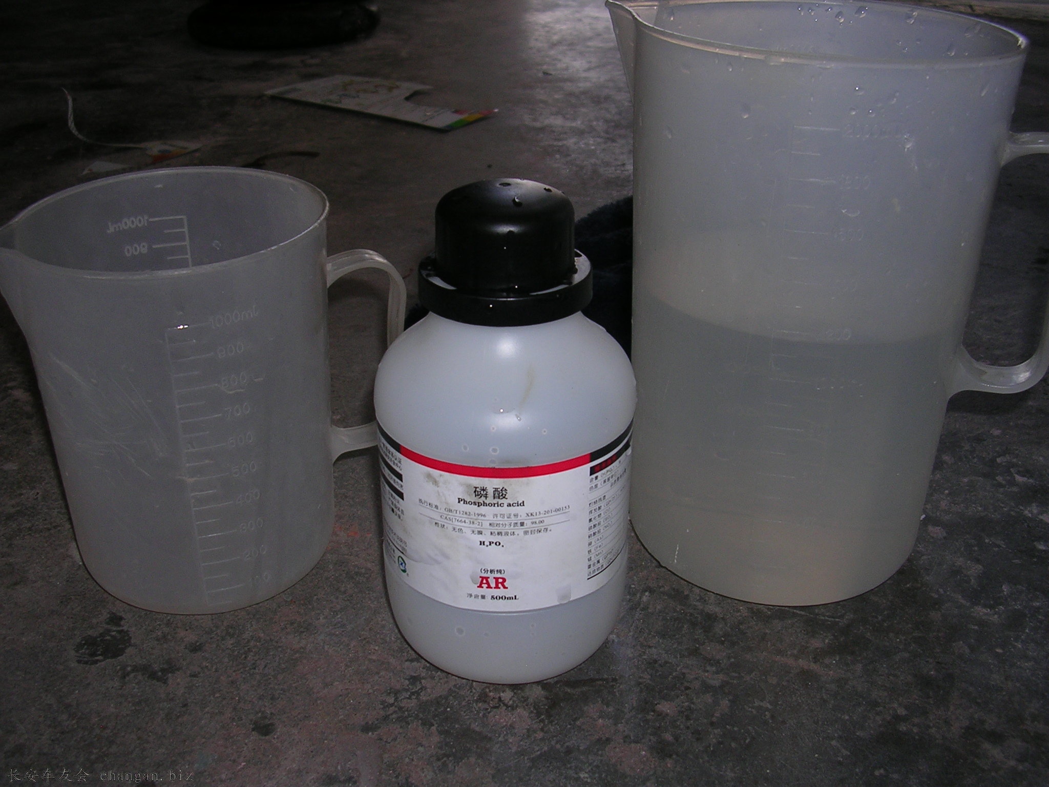

着照putong的方法自己清洗星车水箱和发动机水道(后续上图)
发表于 2009-6-30 18:20:53 | 显示全部楼层 |阅读模式

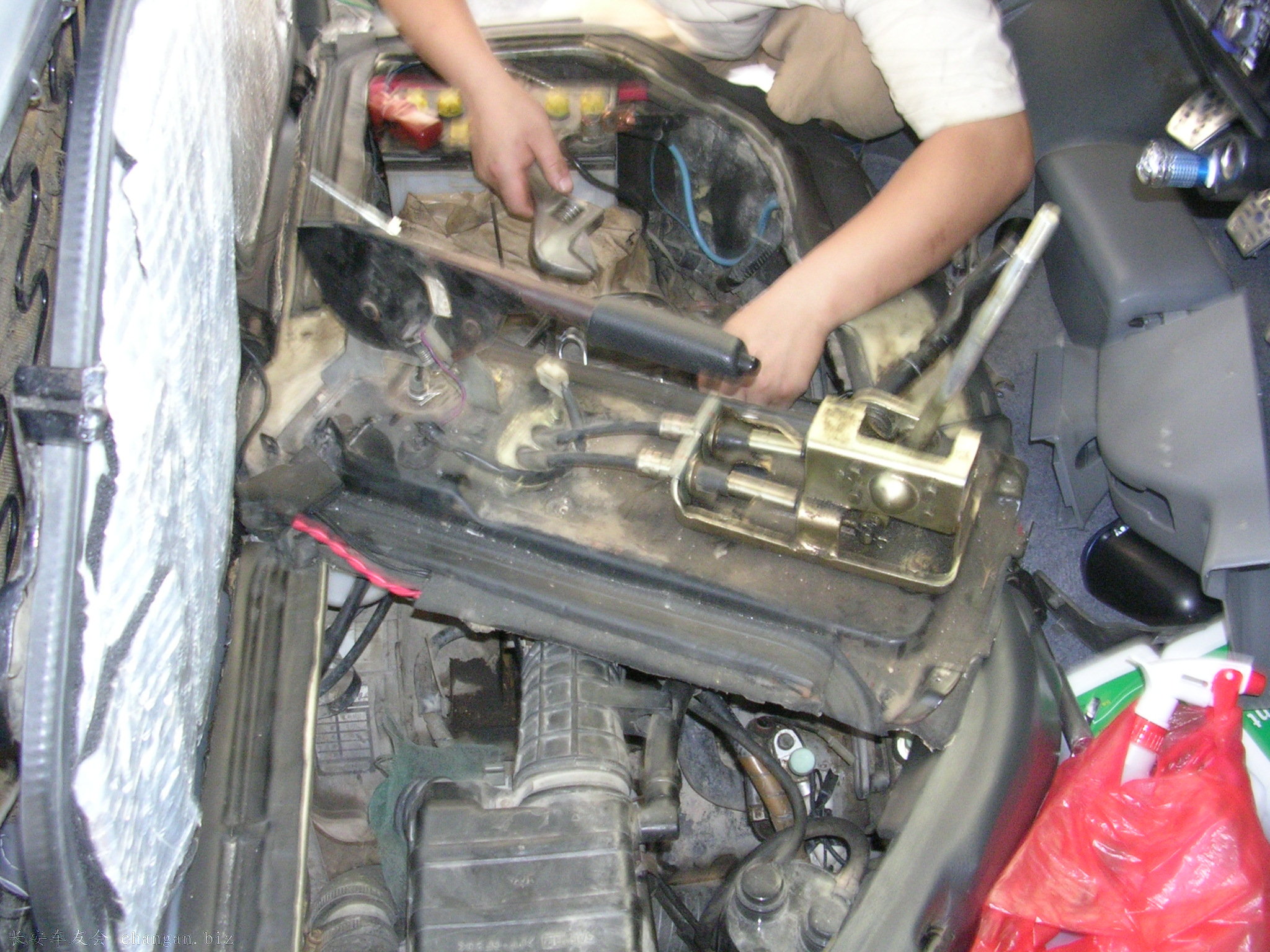

 楼主| 发表于 2009-6-30 18:27:13 | 显示全部楼层
继续

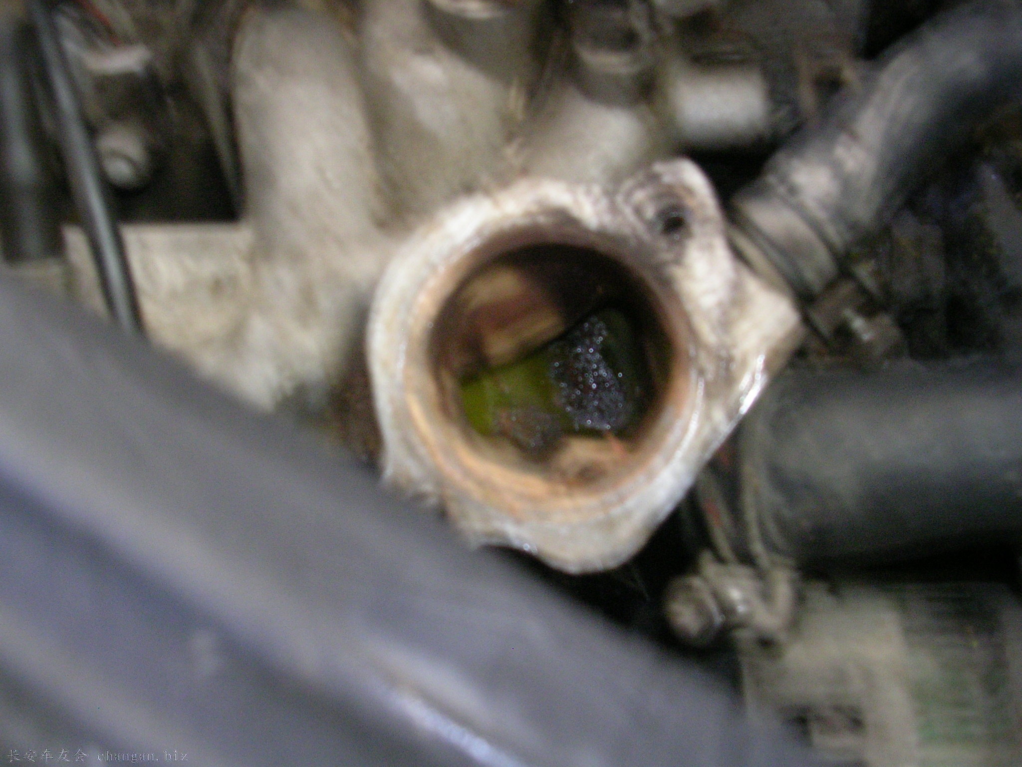

我的节温器是在排档头下面
我的节温器是在排档头下面
真的有些麻烦
真的有些麻烦

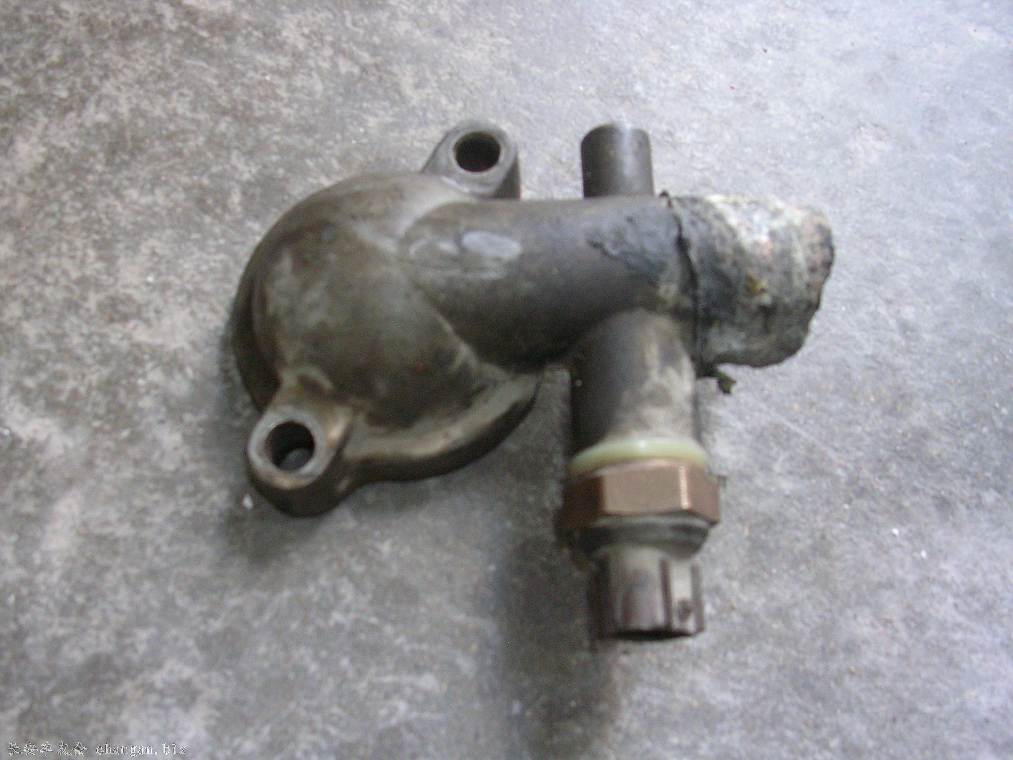

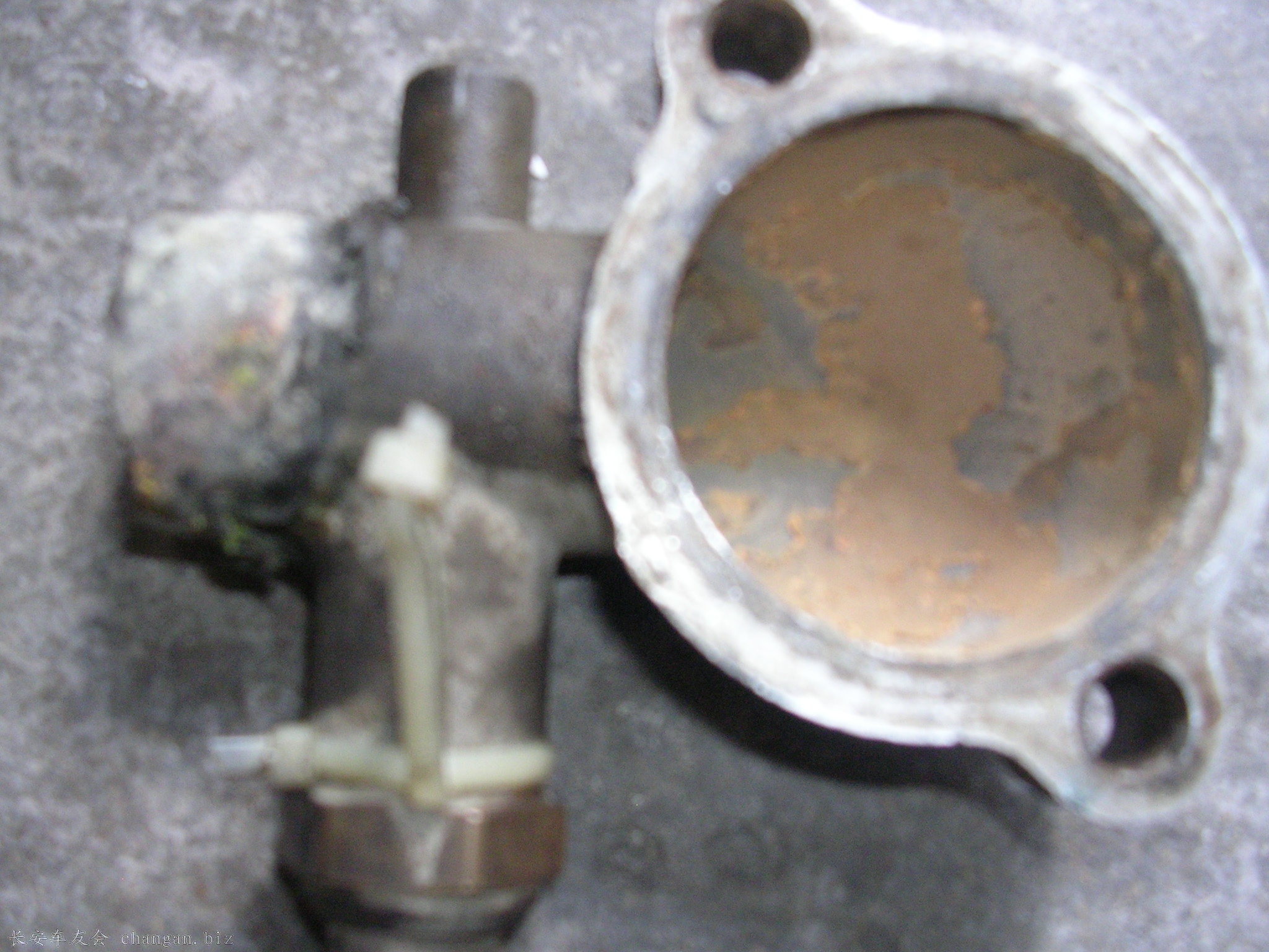

 楼主| 发表于 2009-6-30 18:31:26 | 显示全部楼层
还有
里面水垢还真的不少
里面水垢还真的不少
节温器外壳真的很多水垢
节温器外壳真的很多水垢

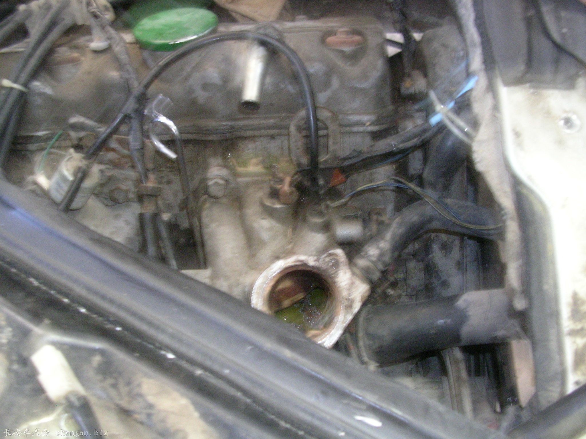

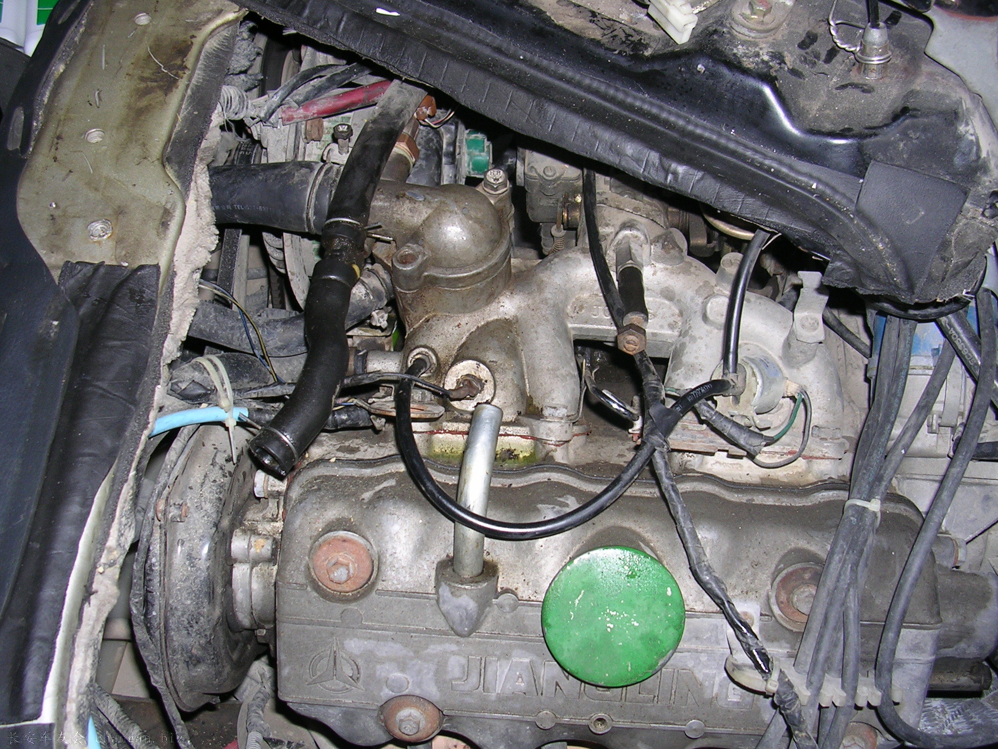

由于都一直没拆过这些...所以在拆节温器上的放气孔时把螺丝拆断了...真懊恼!
给要拆的车友一个要注意的地方...节温器上的放气孔和节温器2个螺丝拆的时候要很小心....

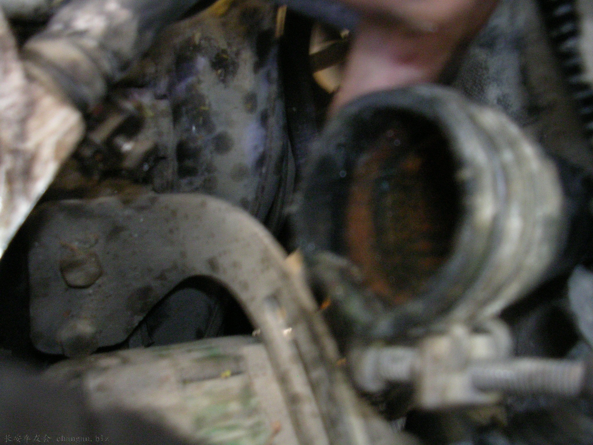

就连这个水管都有很多水垢....用手挖一下很吓人

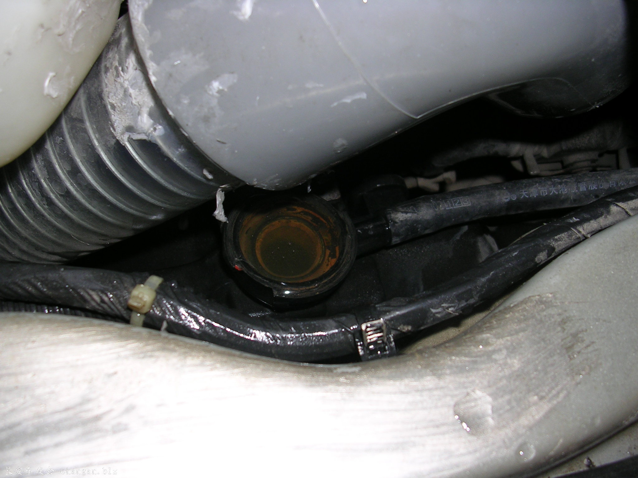

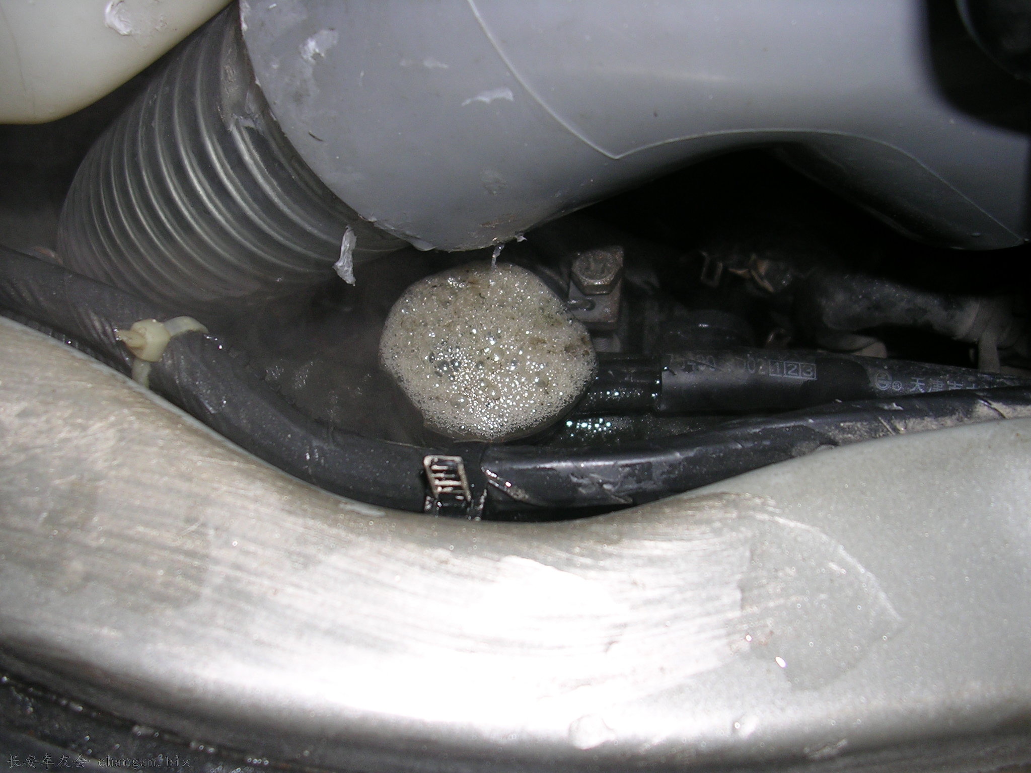

加药水...开始气泡冒出...黑色的...很多
不冒了...再加
不冒了...再加
