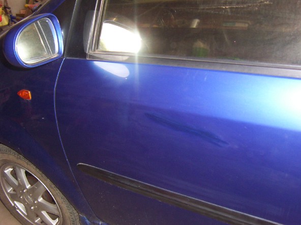

蓝色奔奔的自喷补漆DIY

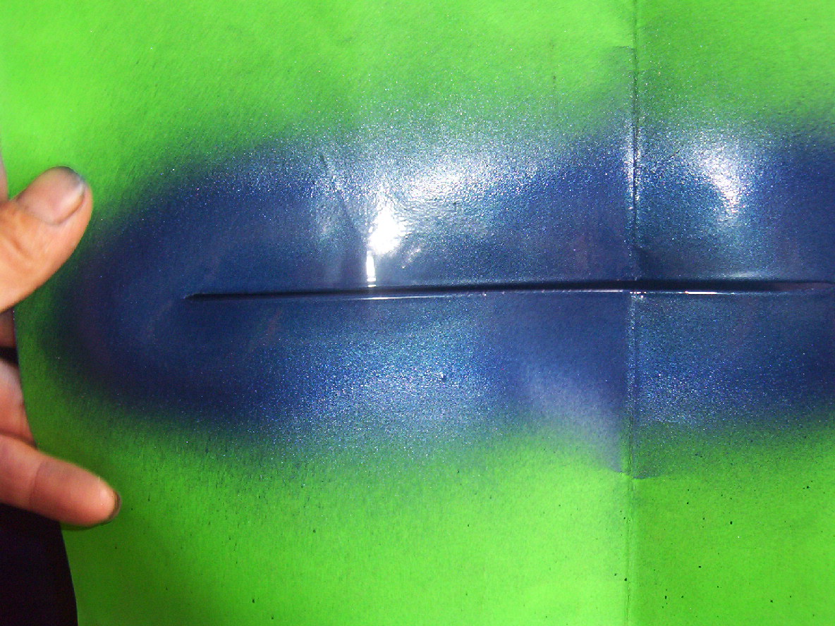

首先自己做一个这样的纸板。孔隙2-3毫米。
 楼主| 发表于 2008-10-25 14:06:05 | 显示全部楼层
第一次喷时,纸板要贴近车身,空3毫米。
第二,三、四、五次又加大到5.7.10.15毫米.这很重要!这是一种淡化边缘的技巧。
注意别喷太大面积,尽量少复盖原厂漆,毕竟原厂漆曾在200度的烤过(铁件),(塑料件60度以下,)
 楼主| 发表于 2008-10-25 14:07:16 | 显示全部楼层
老化中.................红外灯照15分钟。
