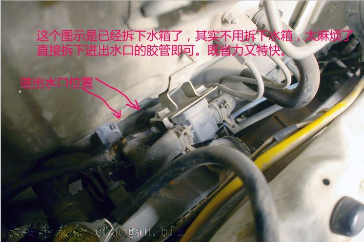

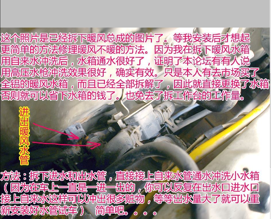

我的车有8年了,6350C  今年暖风不暖,一直是想自己动手维修,今天终于修理好了,可花了我近5个小时,很多事因为没专业工具和经验,而且没有做对手帮忙,等我维修安装后才想起更简单的方法修理暖风不暖的方法。因为我在拆下暖风水箱用自来水冲洗后,水箱通水很好了,证明了本论坛有有人说
用高压水枪冲洗效果很好,确实有效。只是本人有去市场买了全铝的暖风水箱,而且已经全部拆解了,因此就直接更换了水箱
否则就可以省下水箱的钱了。也免去了拆工作台的工作量。
方法:拆下进水和出水管,直接接上自来水管通水冲洗小水箱
(因为在车上一直是一进一出的,你可以反复在出水口进水口
接上自来水这样可以冲出很多赃物,等等出水量大了就可以重
新安装好水管试车)   简单吧。。。。
