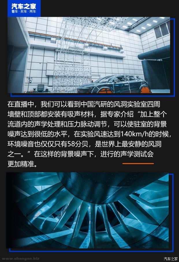

风噪不仅频带宽,强度还高,很容易让乘客感到烦躁、疲倦,长时间受风噪影响,还会危及行车安全。 如何研究风噪的问题? 要想全面、系统的研究风噪问题,就需要借助于风洞来进行实验测试,因为风洞可以满足研究的两个必要条件:一是有流场稳定,风速精确可控的风源;二是能够排除其他噪音的干扰。

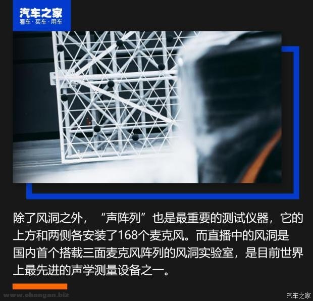

这套麦克风阵列的测试结果,最终是以图像的形式直观显示出来,结合扫描的车辆模型数据,工程师就可以得到噪声源在车身表面的 3D 分布。

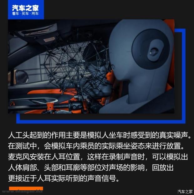

除了声阵列,在直播中我们还可以看到有几个人头模型和像球形一样的装置,这几套设备分别是人工头、球形阵列和表面麦克风。
球形阵列在测试中会放置在驾驶舱内部,帮助工程师找出车内的声源分布以及噪声泄露的位置。表面麦克风可以粘贴在车身表面,测量车身表面的压力脉动。这三个设备都是为了辅助工程师在风噪实验中得到最全面的数据,找出问题点并加以改善。

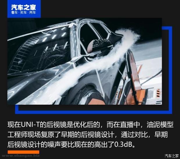

在设计之初,工程师一般会通过 CAE 仿真来分析不同造型方案空气动力学的好坏,从而发现问题改进设计。同时,也可以通过油泥模型的实际测试,来做进一步调整。在直播中,工程师举了两个例子,来说明造型对于风噪的影响是非常大的,一个是后视镜,另一个是后尾翼。
虽然 0.3dB 从数字上看差距好像并不是非常明显,但是后视镜仅仅一个部位的优化,工程师在 UNI-T 上还进行了无数的细节优化,正是这一个个的微小提升,积少成多,最终就会产生质变。

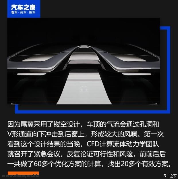

尾翼作为 UNI-T 的标志性设计之一,让整车带有了一丝科幻的味道,不仅惊艳了工程师团队,也深受广大网友们的喜爱,但这样的设计创新越大,挑战也越大。
前文提到单面声阵列有 168 个麦克风,而测试时会使用三面阵列,一共会采集 504 个通道的声音信号,数据量非常庞大,仅仅是 UNI-T 尾翼的整个优化过程,数据计算量就超过 100 万 CPU 小时,如果换作市面上最新一代电脑处理器来进行计算,需要不停运算 12 年时间。
为此,设计团队调用了 4000 核高性能计算服务器,运算能力占到了整个长安计算集群的四分之一,才把整个计算周期压缩到了 20 天。
经过分析和优化,UNI-T 在车顶后端加入了鸭尾设计,扰流板增加了斜面坡度。虽然同样是镂空造型,但气流在通过车顶后部时,鸭尾将气流上扬,后部的尾翼也形成一个斜面来更好的引导气流,气流向下拍击后窗的趋势得到了缓解,风噪自然也就降低了。
