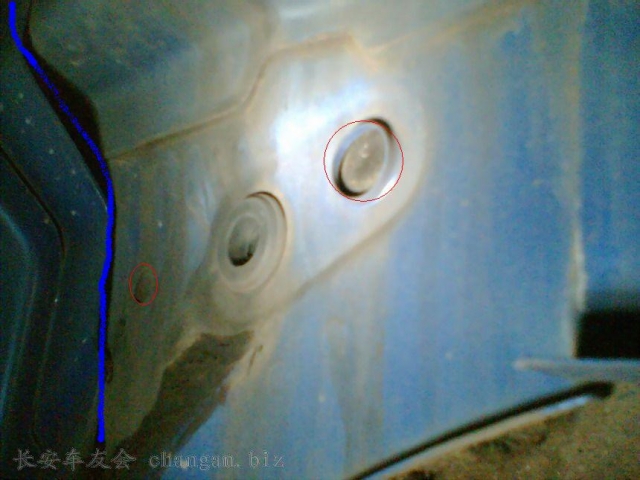

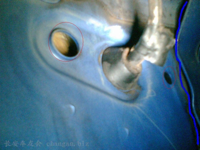

      请问爱永恒你的车是什么时候出厂的,我的是07年6月出厂的,我的车在拆开塑料挡泥板后,没有你说的孔,请看图,图中标有红圈的4个孔都没有。另外我车堵漏的方法是在下图中接缝处上胶,我在图中用蓝色线条标注。

 楼主| 发表于 2008-7-4 15:57:43 | 显示全部楼层
回复 82楼 的帖子
黑色的部分就是一层胶,用手一戳就通啦:L
发表于 2008-7-4 16:16:02 | 显示全部楼层
不是哦,你提供的图上的4个孔中,有2个大的孔边缘有突起的圈,我的车该地方不仅没有孔,而且是平的就象没有打孔的钢板。是不是07年6月的车改进??你的车是什么时候出厂的?? 还有请问爱永恒,我这样在接缝处堵漏行不行??
 楼主| 发表于 2008-7-4 16:52:31 | 显示全部楼层
回复 84楼 的帖子
我的是07年1月的车,如果没有孔那就太好了~~~但是线束怎么进驾驶仓呢:L
发表于 2008-7-4 22:39:36 | 显示全部楼层
哈哈,和我补的部位一样,咱俩是所见略同,我把所有大大小小的洞都堵了,怕了!
发表于 2008-7-4 23:10:51 | 显示全部楼层
原帖由 爱永恒 于 2008-7-4 09:32 发表 用隔音剩下的材料~~~止震板,把通向叶子板的通道给封上,这样水就不会流下去;也就不会从两边的工艺孔进入驾驶仓了~~~~这可是最简单的防漏水的方法啊!!!
这地方用喷塑(底盘装甲)材料喷上去效果会不会好点呀?
