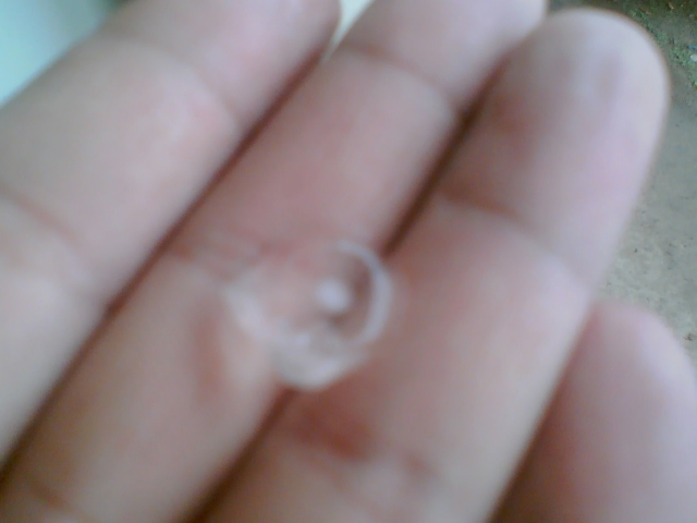

漏水,又是漏水.....(07款)是奔奔都会漏的!!!!!!!!!!

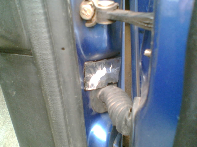

想想还有地方也要加强一下防漏水,明天拍PP
 楼主| 发表于 2008-7-4 09:32:40 | 显示全部楼层

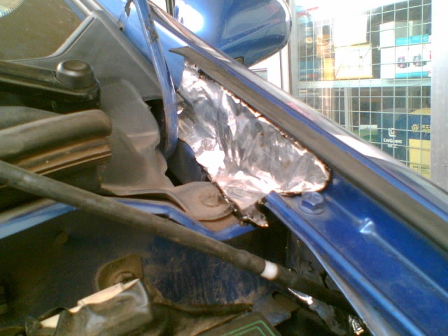

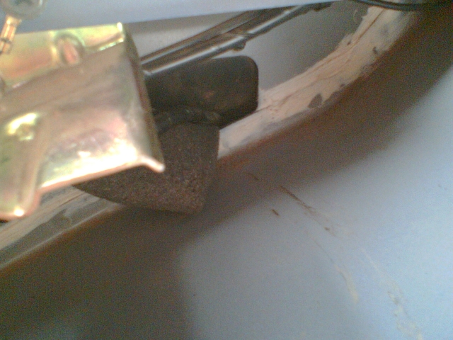

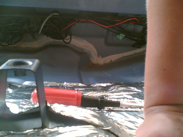

用隔音剩下的材料~~~止震板,把通向叶子板的通道给封上,这样水就不会流下去;也就不会从两边的工艺孔进入驾驶仓了~~~~这可是最简单的防漏水的方法啊!!!
 楼主| 发表于 2008-7-4 09:35:09 | 显示全部楼层

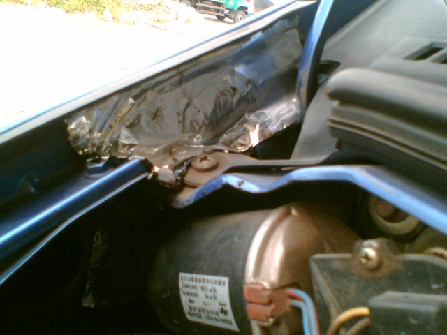

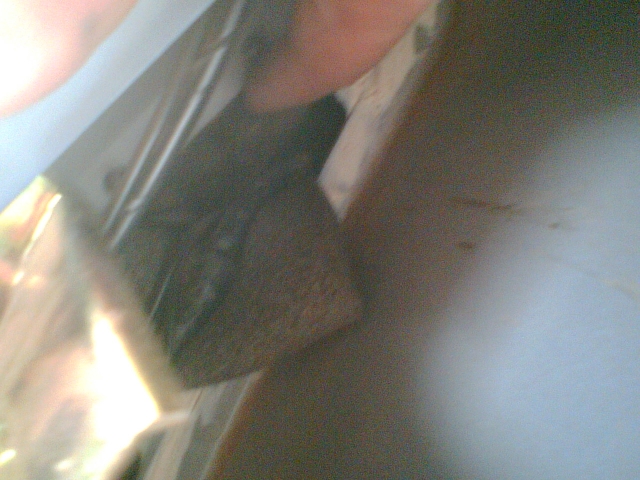

 楼主| 发表于 2008-7-4 09:44:49 | 显示全部楼层
已经漏过水的车们要注意一下:补漏水最好里外都要做防漏水处理,只做了里面还是不行的(要明白水滴石穿的道理啊)。这个周末还要帮朋友搞(他的车原来也是不漏水的)~~~累哟
