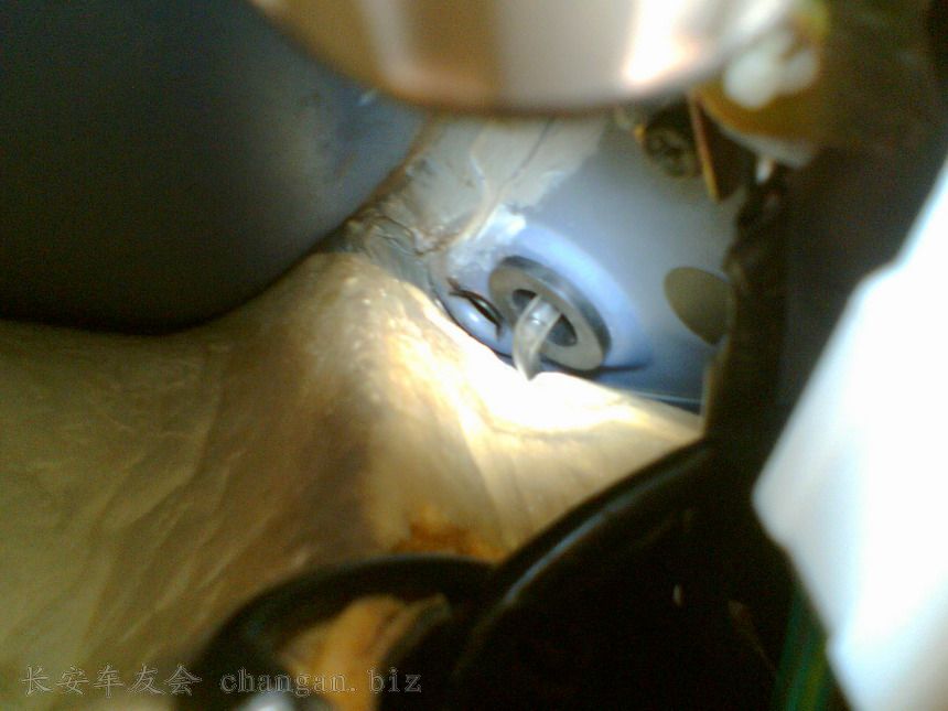

 楼主| 发表于 2008-5-1 23:22:05 | 显示全部楼层

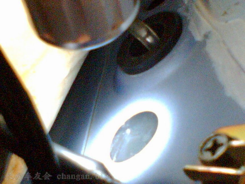

我看了.....一共有4个漏水点;我的只是其中的一个漏水了;~~~~看见黑色的小圆点没有,这张有三个;中间那个是水管(前挡喷水);上下两个是用黑胶封住了的,实际上是两个洞;我的是上面那个漏水,我把黑胶拿掉了的 Image(328).JPG

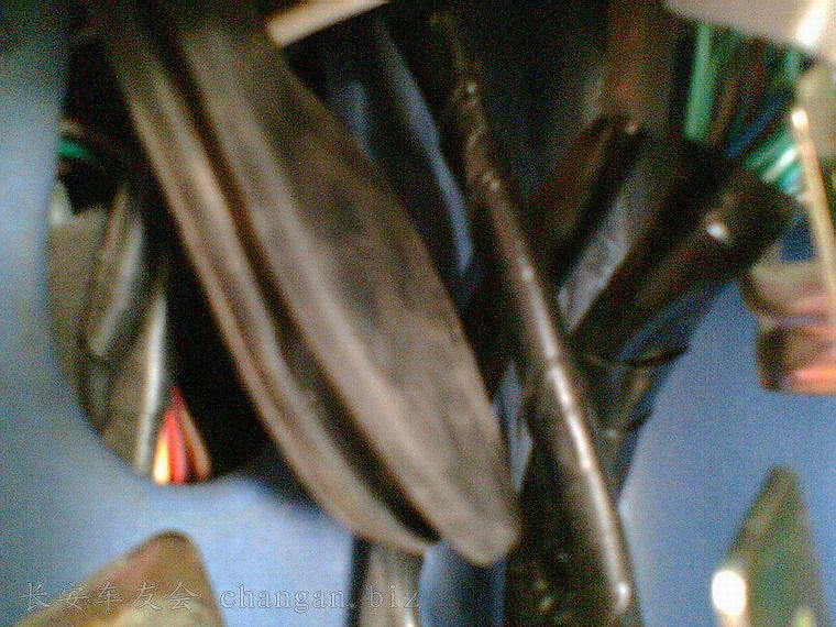

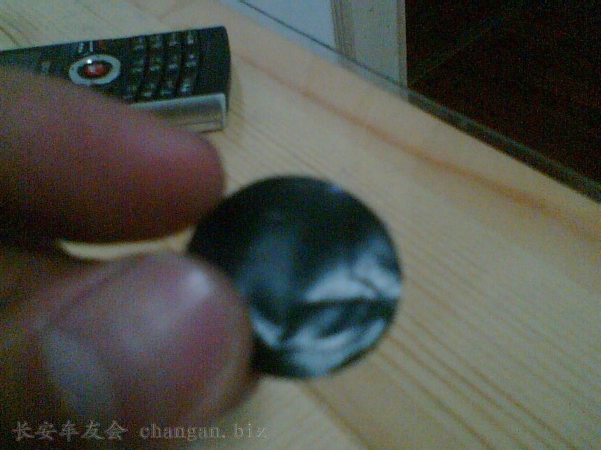

 楼主| 发表于 2008-5-1 23:29:02 | 显示全部楼层

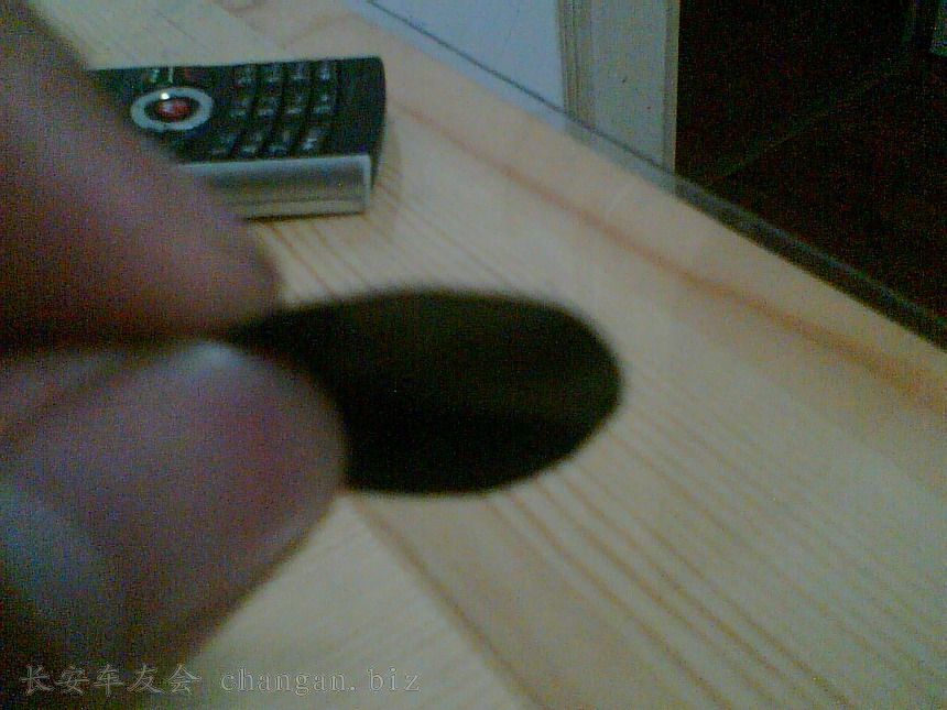

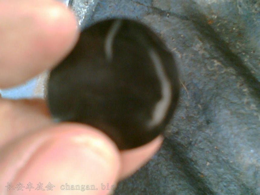

再来看看长安用来补洞的东东吧~~~~~这玩艺能防水吗?而且还是粘在里面的....外面没有做处理 Image(331).JPG Image(332).JPG Image(333).JPG
发表于 2008-5-1 23:33:11 | 显示全部楼层
我虽然爱灌水,但在楼主的水绝对不是我灌的,首先你要查清楚水是从那儿来的。你那个地方漏水少哦:lol
 楼主| 发表于 2008-5-1 23:36:26 | 显示全部楼层

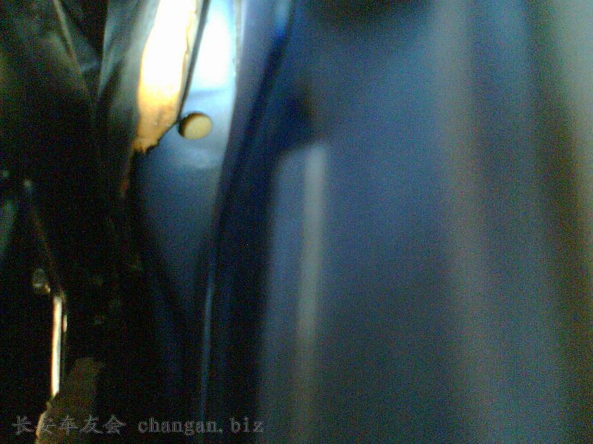

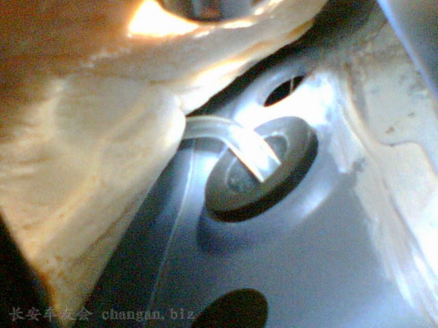

再看看.....就是一粘胶,就像电工胶那种;用这种材料来做封口而且还要能防水 Image(340).JPG ;短时间是没有问题,也许命好的,两年也不一定会掉;也许一月也不洗一次车;也许当地从不下大雨........ Image(339).JPG

 楼主| 发表于 2008-5-1 23:41:40 | 显示全部楼层
