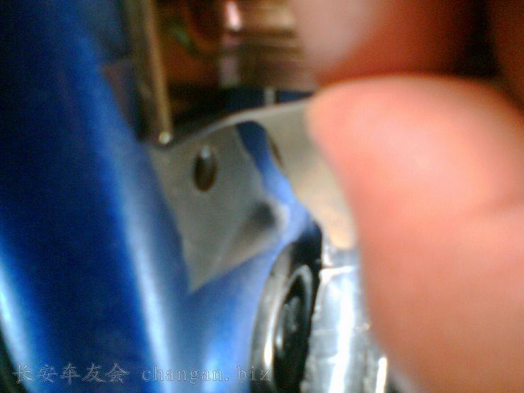

漏水,又是漏水.....(07款)是奔奔都会漏的!!!!!!!!!!

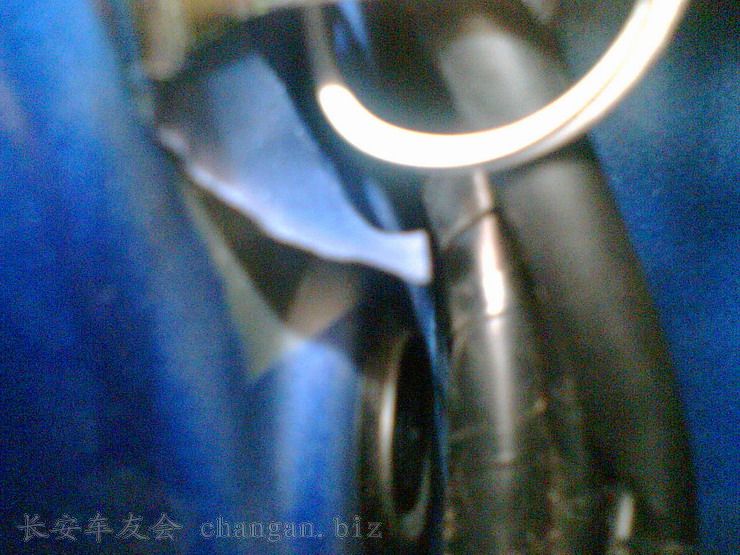

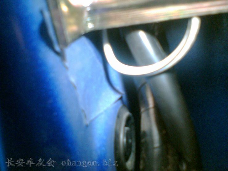

种个是做了漆了的;....其他的孔都用黑色的圆胶布封上的;,还有正副两边各有一条线进驾驶室的~~~这个是用专用盖盖上的,但也漏水;还有一个是上有线束卡的,这里也漏..............天哟!!!!!

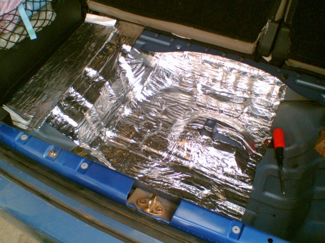

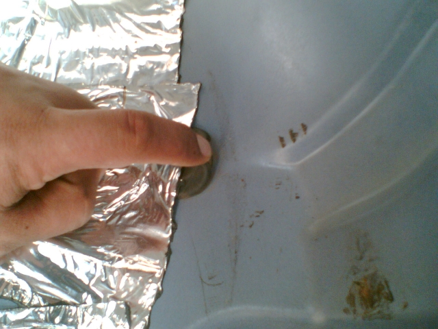

没办法做了底盘隔音补上部分
 楼主| 发表于 2008-7-3 02:10:56 | 显示全部楼层
第一层:止震板(粘性很大,密封性也好,就是气味大了点)

回复 68楼 的帖子
上面那个黑胶是个放水孔,W一下了塘,就可以打开它~~~放水啦;不管了,封起.

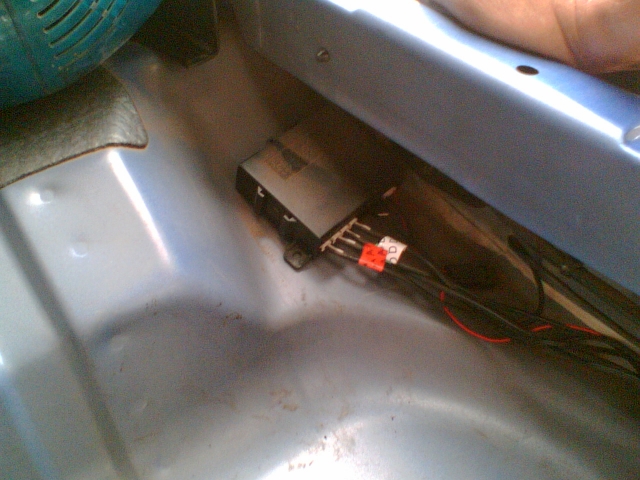

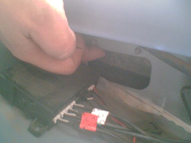

 楼主| 发表于 2008-7-3 02:16:24 | 显示全部楼层
自己装的防盗器~~~~~防盗器后面有孔,是方便过线用的;这点长安做的还实用啊;不过最好挡起来,免得有尾气从那进入驾驶室内.
