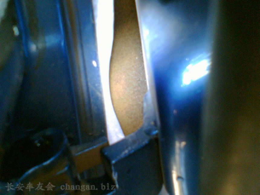

还有前翼子板里面有的这个海棉,,,也湿透了的;经观查(从车顶淋水时)翼子板里面也下起了小雨,所以就漏进驾驶仓也不奇怪了,,,大家都可以试试看的 Image(327).JPG Image(326).JPG
 楼主| 发表于 2008-5-2 00:02:47 | 显示全部楼层
还有前翼子板里面有的这个海棉,,,也湿透了的;经观查(从车顶淋水时)翼子板里面也下起了小雨,所以就漏进驾驶仓也不奇怪了,,,大家都可以试试看的.
 楼主| 发表于 2008-5-2 00:08:52 | 显示全部楼层
现在虽然已经发现了漏水点,但是怎么补,是个难题如果在里面补,时间久了,一样会掉的;只有内外兼修才可以长治久安呀;要从外面补,就要拆翼子板....这个难哟,长安不会给这样搞的......看来要自己掏钱了

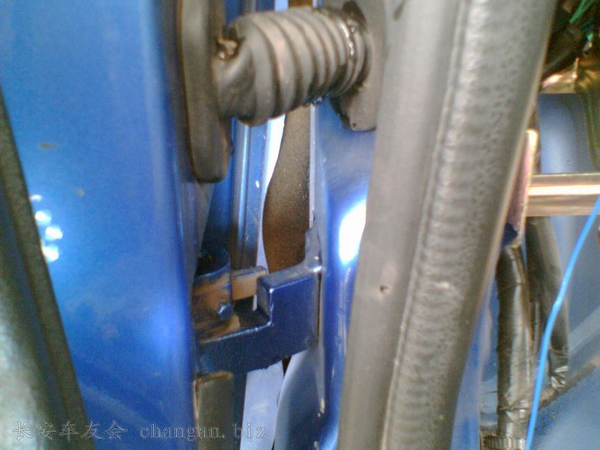

发表于 2008-5-2 00:20:23 | 显示全部楼层
回复 20楼 的帖子
这种橡胶扣也漏水,我的后来用装空调的泥胶堵上才不漏

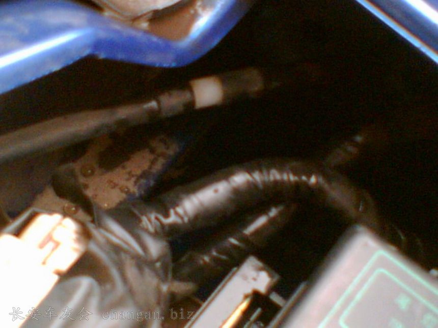

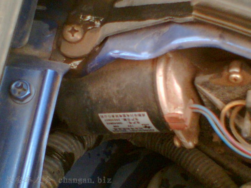

还有...前雨挡那也是个问题;要想个办法让水不进入发动机仓,这里线束多,不能粘水的;还有也不能让水进入通向翼子板的那个槽........有点难,还有A柱上的那条结口.......都要封上.

找江湖 漏水的点 100%都晓得 主要是几个线束孔  来江湖这里喊他给你们做个隔音密封 保证不漏
发表于 2008-5-2 19:37:35 | 显示全部楼层
天线处漏,一定是
