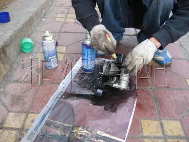

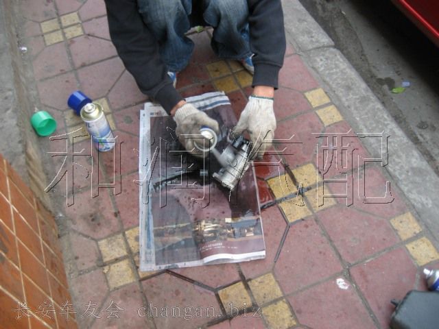

江湖教你自已动手清洗奔奔节气门体
 楼主| 发表于 2007-11-28 14:12:11 | 显示全部楼层
 楼主| 发表于 2007-11-28 14:12:52 | 显示全部楼层

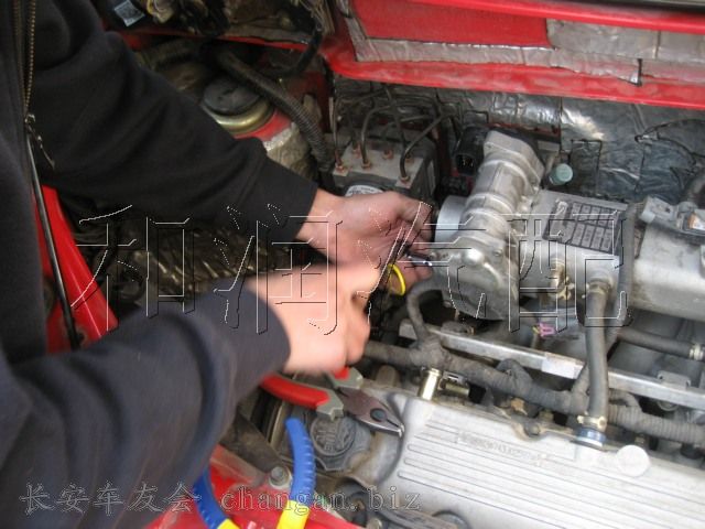

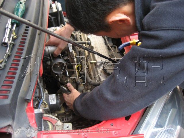

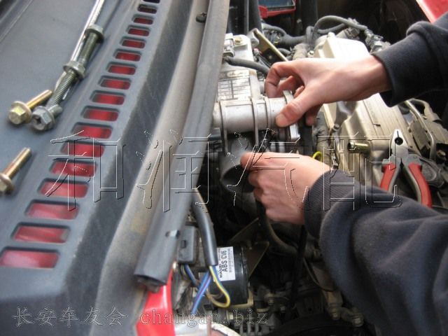

差不多了,就可以重装回去。
 楼主| 发表于 2007-11-28 14:14:25 | 显示全部楼层

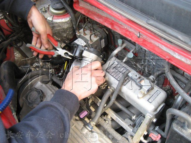

先上进油管和回油管,这个一定不要搞错了油管上有卡子,把卡子铗住上上去就OK,这个都他妈简单工作
 楼主| 发表于 2007-11-28 14:15:11 | 显示全部楼层
上油管
 楼主| 发表于 2007-11-28 14:15:43 | 显示全部楼层
在来
 楼主| 发表于 2007-11-28 14:17:11 | 显示全部楼层
铝合金的东西不需要太用力哟,划丝了就麻烦了。
 楼主| 发表于 2007-11-28 14:18:05 | 显示全部楼层

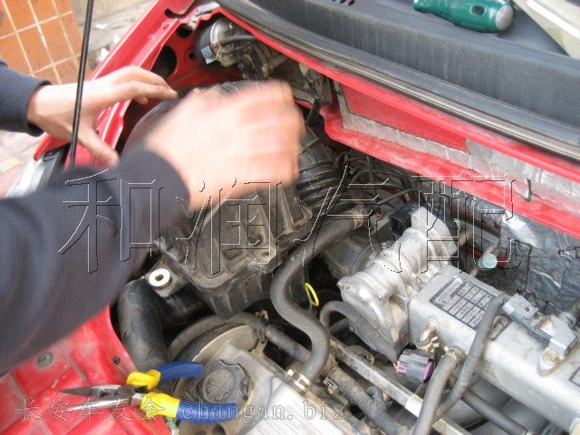

装完了,插头插上,空滤装回
 楼主| 发表于 2007-11-28 14:19:20 | 显示全部楼层
搞定,试车,怠速是相当的怠档。
发表于 2007-11-28 14:25:40 | 显示全部楼层
不错,各人洗肯定要洗得干净些,就象洗车一样.
 楼主| 发表于 2007-11-28 14:44:48 | 显示全部楼层
勒是七喜红奔的车,今天下午他没得事做,跑来问我朗个洗节气门,我就给他做了个示范。他的红奔去4S店洗了两次了,效果都不理想,关键的地方洗不到了嘛。勒哈彻底搞定了,硬是要得,随便他朗个开大灯,滑空挡。怠速都稳定在750转,看来节气门不洗干净是不得行的哦。:victory:
