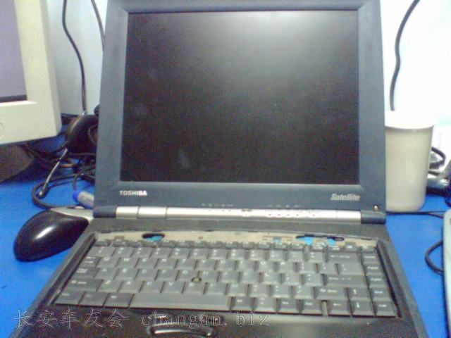

看到这么多车友都在鼓捣这个,正好手上有个旧本子,花了一段时间思考,利用假期改造完毕,呵呵

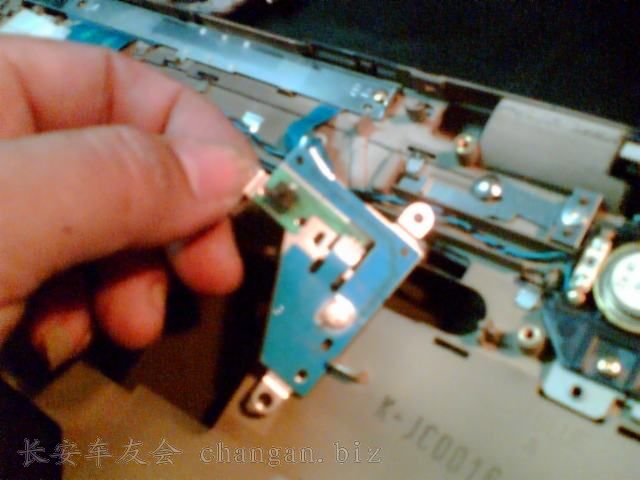

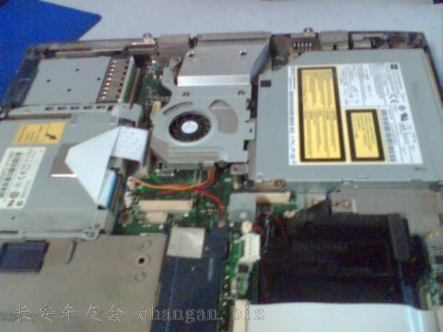

这个就是要改造的本子,需要改造几个地方
1.电源接入口
2 启动开关

打开以后

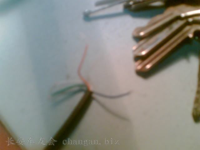

就是在这个上面,线很细,动用的放大镜和防静电烙铁

接出来了,真累啊

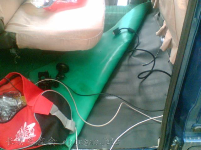

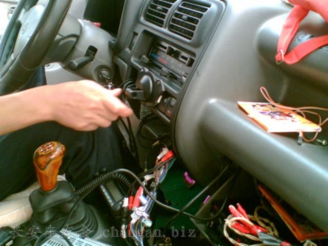

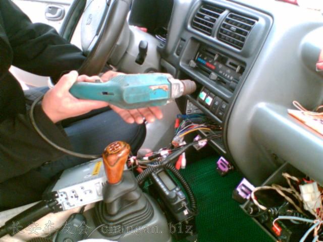

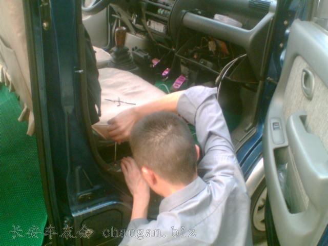

开始布车内的连接线

布线后整理

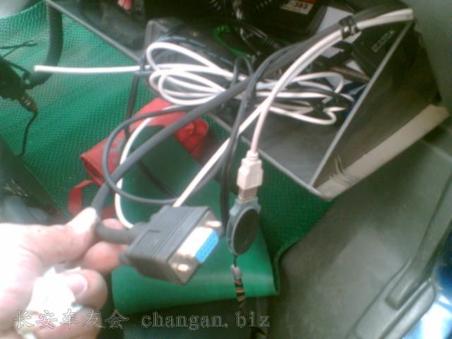

都接到前面了

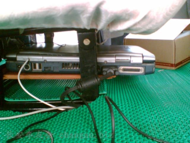

主机安装到座位下,还在想怎么固定

安装显示器,7寸带触摸

支架安装位置,布妨碍任何操作,我觉得很好
