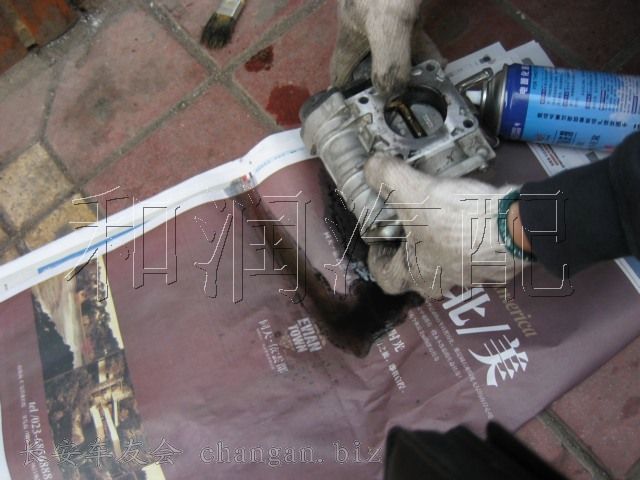

这个就要用清洗剂慢慢洗了,看那个水水。
 楼主| 发表于 2007-11-28 14:06:17 | 显示全部楼层

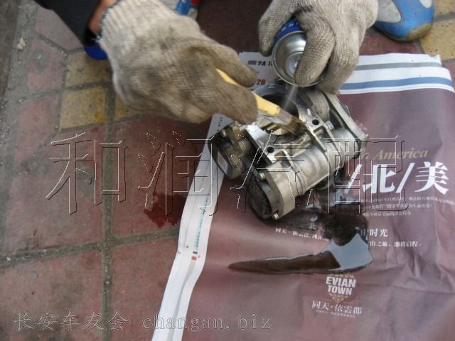

还需要用刷子哟。
 楼主| 发表于 2007-11-28 14:07:05 | 显示全部楼层

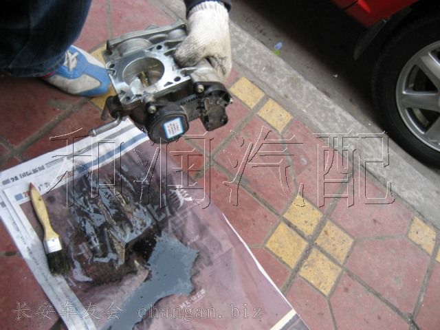

全是机油积炭
 楼主| 发表于 2007-11-28 14:07:51 | 显示全部楼层

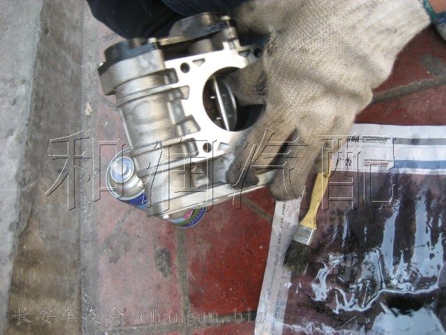

慢慢看
 楼主| 发表于 2007-11-28 14:08:31 | 显示全部楼层
一定要洗干净
 楼主| 发表于 2007-11-28 14:09:39 | 显示全部楼层

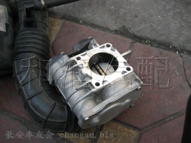

把节气门阀门打开,用手指就OK,
 楼主| 发表于 2007-11-28 14:10:33 | 显示全部楼层
看清楚点。
 楼主| 发表于 2007-11-28 14:11:20 | 显示全部楼层

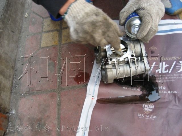

前后左面都冲洗。
