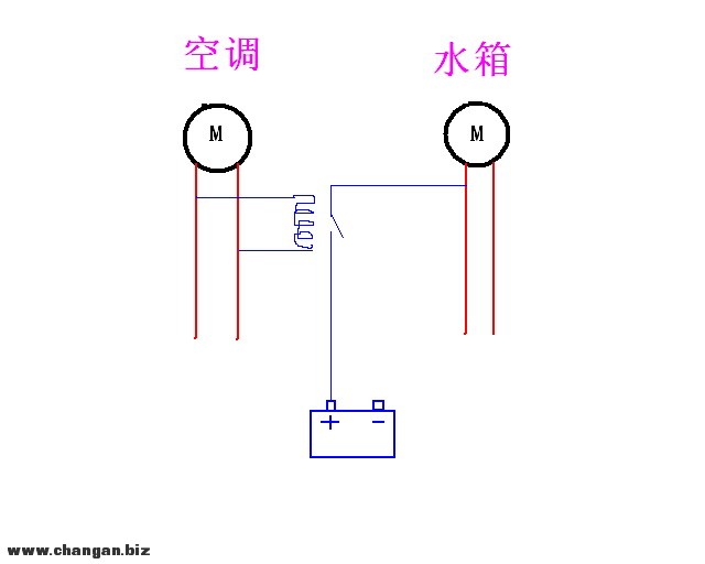

楼主: 亚艺
简单解决夏天开空调水温升高,动力下降的问题

 楼主| 发表于 2012-4-15 18:46:42 | 显示全部楼层
小精子 发表于 2012-4-15 17:53
看看
我也想改开空调水箱风扇跟空调风扇一起转
可是不知道线路怎么接。
要加个继电器

亚艺 发表于 2012-4-11 23:31
到90度,你的车还行吗。拜托你打开前盖观察一下。
到90度怎么就不行?水箱电子扇就是设计的90度自动打开的。怎么还得开前盖观察?电子扇转了能听到。

 楼主| 发表于 2012-4-15 23:25:37 | 显示全部楼层
lhcqq 发表于 2012-4-15 18:39
我的水温一直在中间。。。。94度上下,上次刚测试
水温太高了,改了绝对好,反正也不要几个钱。
