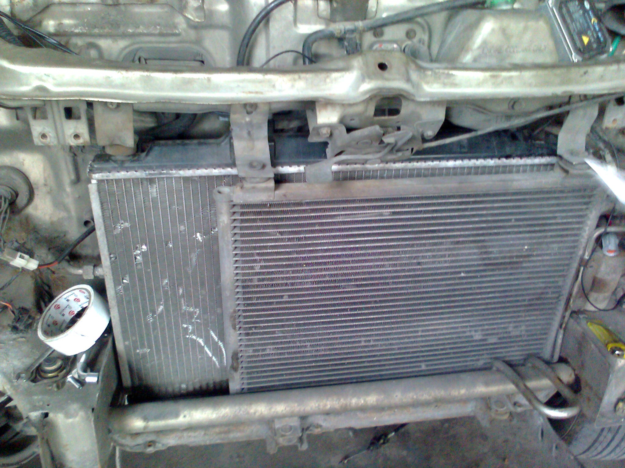

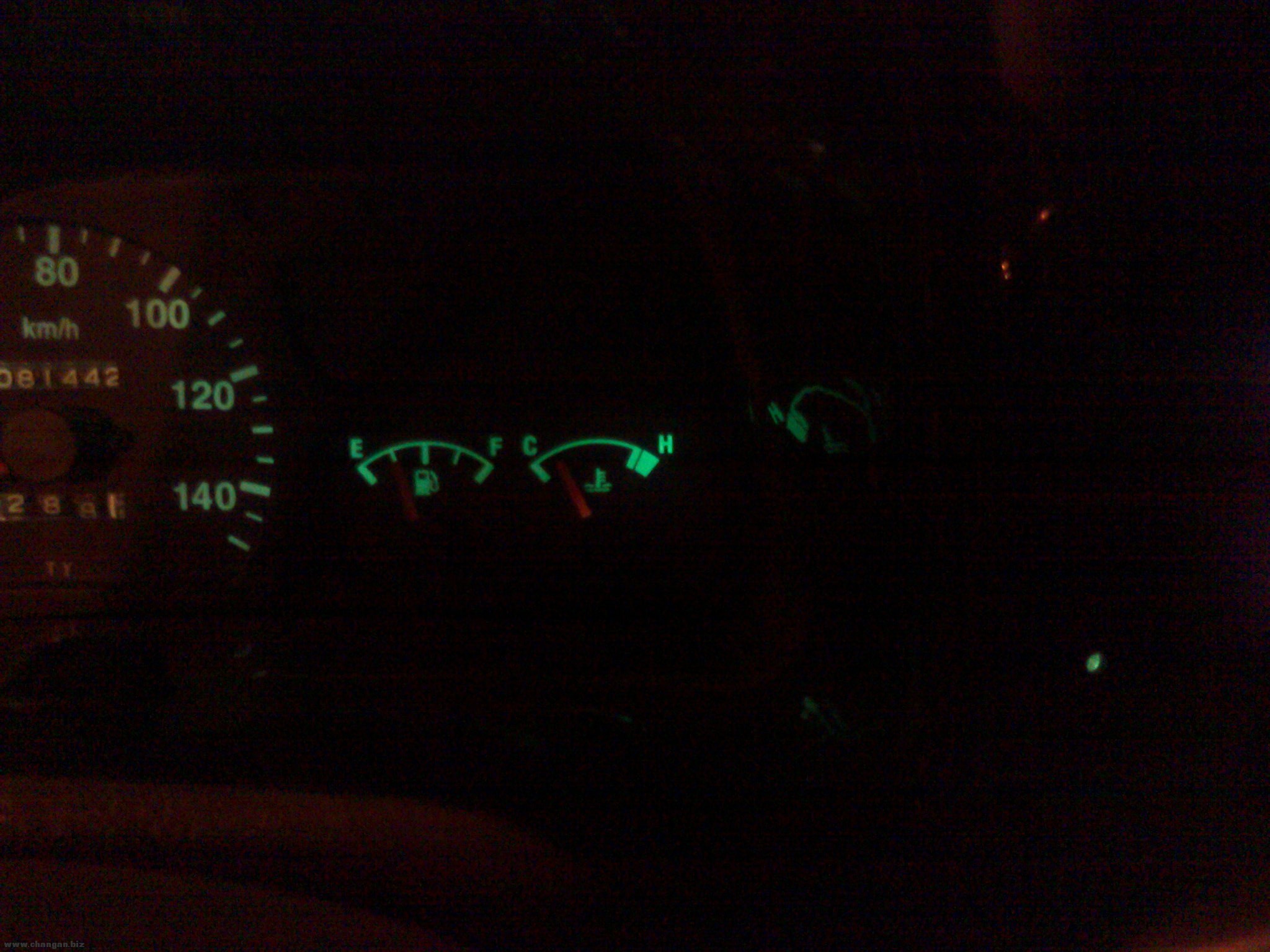

星车每次开空调,不但开起来肉,而且水温也会上升,影响动力。有个方法可以解决这问题,就是开空调时,空调散热网风扇转,水箱风扇也跟着转,这就要用一个继电器来实现转换。星车本身设计就是开空调,水箱风扇是不转的,光靠空调散热网风扇吹,左边的水箱跟本吹不到。改了之后,可能会耗电点,但水温会下降不高,动力很好,没那么肉,有推背感。星友不妨试试。没改前开空调开车的水温是比不开空调开车的高,改了之后开空调开车水温还比不开空调开车低(看图
改了后晚上开着大灯开空调,水温一直都很低

改电路不如拆掉节温器来的实在。

我的早拆掉了

按理说拆掉了不会出现开空调高温啊。
你的大水箱可能堵了。

怎么改的?拆除节温器不好吧
