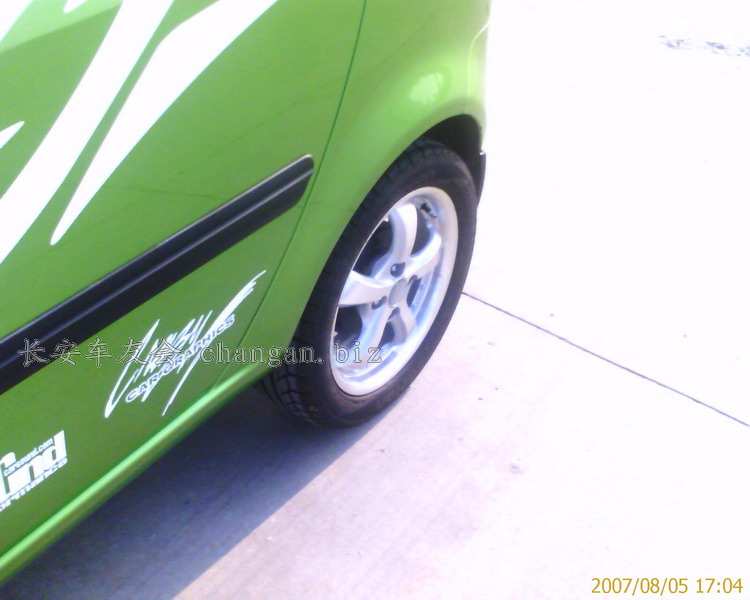

近照..........................

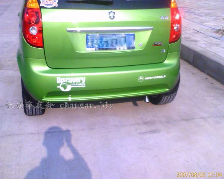

后面................

开过来我看哈也,195,凶

油耗会增加很多,而且公里计数会不准了,不推荐换不同规格的胎 [ 本帖最后由 胖奔奔 于 2007-8-5 18:27 编辑 ]

行车电脑准备去调一下.本来准备换175的.不过那个看起也没有感觉!最后一步到位整到195!

15的轮毂和50的扁平比会不会增加底盘高度和方向打死后蹭翼板内寸,请LZ解答,我也想换

用4000元换太不合算了,油耗本来就大了,换了胎后还要大多了,起步也变慢了,提速不行了,花了钱买来只是一点点的好看,太不值了;P ;P

换了之后和翼板内寸还有1CM间隔不会蹭.底盘高度会增加一点点,但是小于1CM.开起来路面感觉很好操控性提高了.据专卖店的说每百公里会多烧1个油.目前7个油左右会增加到8个油不过我平时就上下班开车每月也就多花不了几十块钱.不过整个车看起感觉都不一样了!
