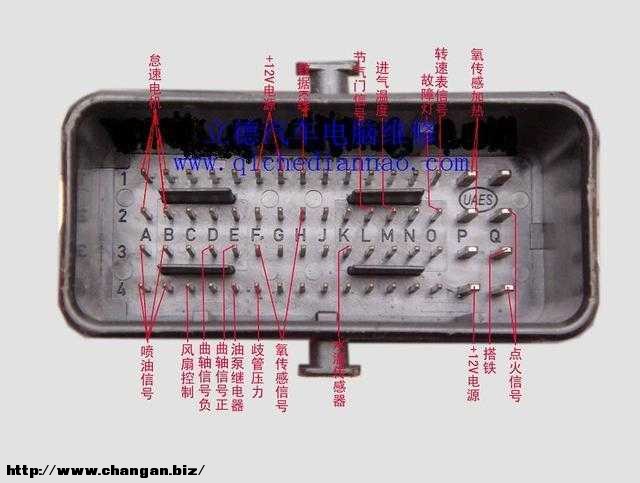

感谢一位挚友找到的电脑版针位说明!

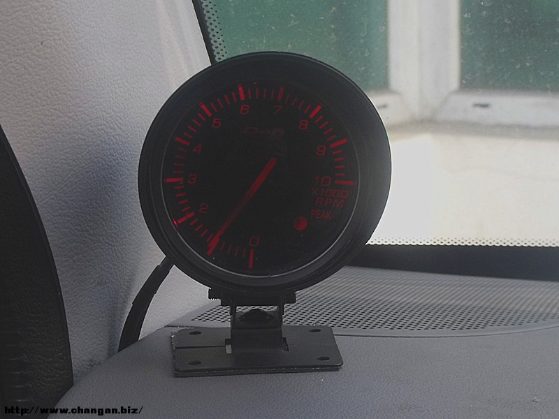

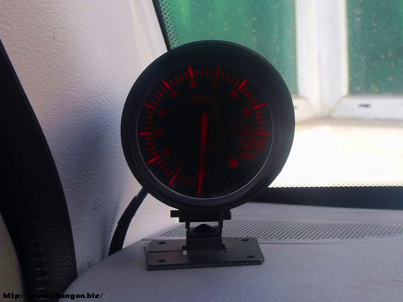

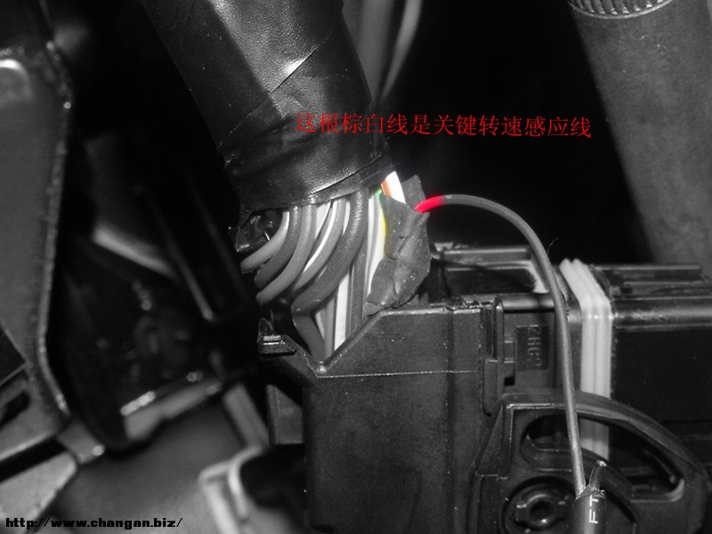

加装转速表的朋友关键就是连接速信号线,由于操作时太过专注没有拍详图,只能发位置图!
电脑板上练出的一根棕白线就是转信号线,将转速表的信号线与其连接就ok啦!其他的线按照表不同就是电源线和分色线+零线!电源线接在点火开关二挡(个人意见仅供参考)!

我的是474Q发动机!淘宝上买来的转速表120元,建议大家买个更好的,我这个表动的很僵硬不流畅!有机会我会换更好的目前还准备换轮毂资金啊!{:soso_e109:}

后加的转速表基本没有能达到实时转速的 多少会有一点滞后性 我40米入的转速表还不错 挺流畅 也挺准
