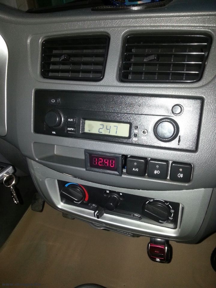

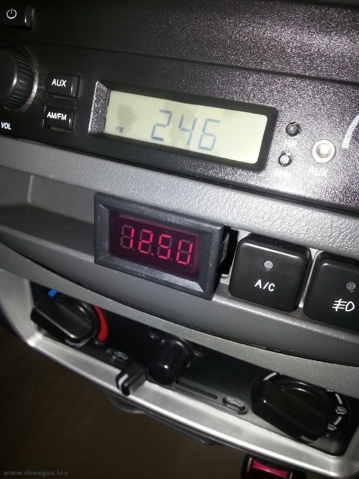

之前看到有车友改装过,前几天在淘宝买了一个自己装了上去,这玩意还挺灵敏,显示电压,转速都很准确。

 楼主| 发表于 2014-3-21 09:57:30 | 显示全部楼层
瓢财 发表于 2014-3-19 19:46
请问有没有详细过程图片,教教我,我也想装一个。
这种转速表后面带三根线  .红色.黑色.蓝色。把红黑接在点烟器上《红色正极接在点烟器中间那根》,蓝色线是转速信号线接在电脑插头棕白色那根
 楼主| 发表于 2014-4-20 17:59:09 | 显示全部楼层
这东西装上了发现不是怎么看他
 楼主| 发表于 2014-4-20 17:59:33 | 显示全部楼层
电压显示挺准的
 楼主| 发表于 2014-4-20 18:00:23 | 显示全部楼层
冷车启动时长安的怠速确实忽高忽低
