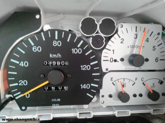

南京长安  6363B3S安装带转速表得仪表 表的速比不一样  的换旧的表芯  转速表不准   就走一点  正在摸索    有经验的帮帮忙             等弄好了在上图给大家分享吧 1102390cbby2b2wcffhyar.jpg.thumb.jpg
{%BTL3(@M$)AL[}B0~E5E26.jpg 现在油门加到断油转速表才到这个位置 9D$S$_L380FA~T)WF8JFP~C.jpg 这是凉车怠速的时候

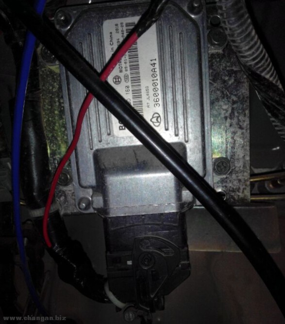

@~)A9`~D2Q[V%B(BQWQE%2S.jpg   接的白棕色线到仪表上

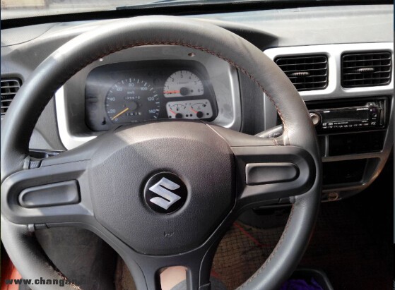

}44TZ](`V}70][69ZXLJ83D.jpg 看下整体效果还是不错的吧?

6363B3S的仪表速比跟474蓝底的速比一样吧    原车的速比是1比590    白底的速比貌似是1比637
