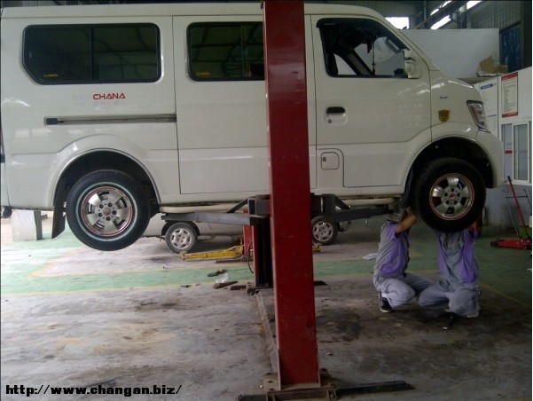

后轮换得不错  不知道你金杯的减震换成了三菱的没有
 楼主| 发表于 2011-9-7 13:15:16 | 显示全部楼层
东风小康 发表于 2011-9-6 09:39
明显后轮矮一点点啊。
不会啊,看起来大些,是照片没照好。
185/80R14C的侧壁148.0  ;直径651.6;轮胎直径2047.0; 转数/公里488.5  ;轮胎允许最高车速180;
195/75R14C的侧壁146.25;直径648.1 ;轮胎直径2036.0; 转数/公里491.14;轮胎允许最高车速180;100KM/H时显示时速100.54KM/H;
通过参数可以看出完全可以匹配,前胎昨天也更换了新的185R14C,型号改天再上照片。
这么小的差别肉眼看不出来,因为宽胎,看起来大些,边上自带蓝色的亮条,所以照片照出来显小,就和穿竖条纹衫显瘦一个道理。今天爬 未命名.jpg 非铺装的陡坡爬出橡胶味了,心疼。看这张,是不是觉得后轮大些。

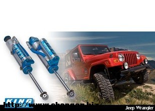

就是更换的你说阻尼液压拉筒。 未命名.jpg 这种氮气避震最猛,就是价格比较高

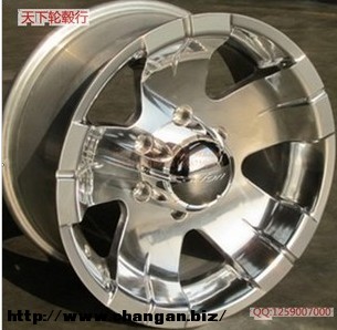

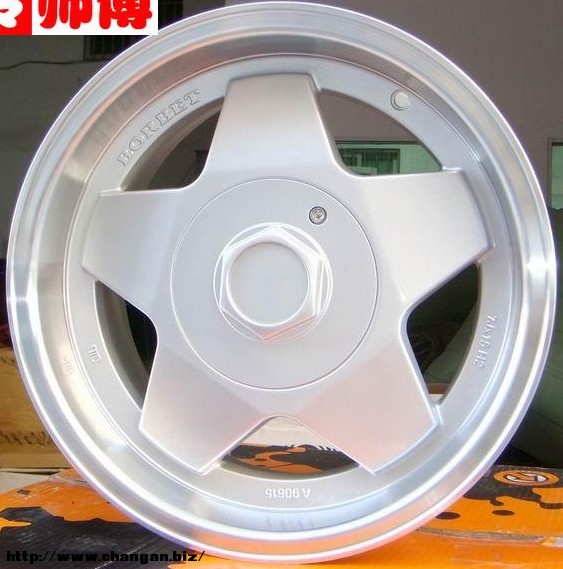

看上2个15寸轮毂。
未命名.jpg 【图片来自网络】
未命名.jpg 这个是越野负值轮毂,越野性能超强,不变形。
【轮毂,我只喜欢五幅。】
