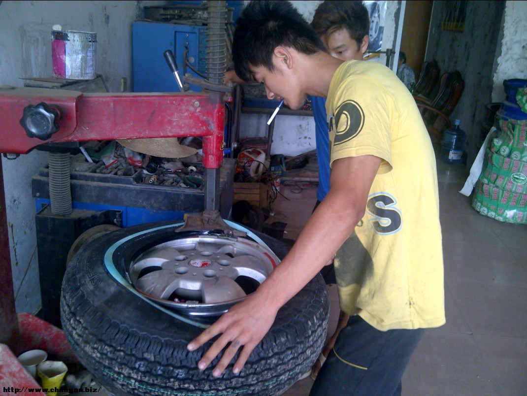

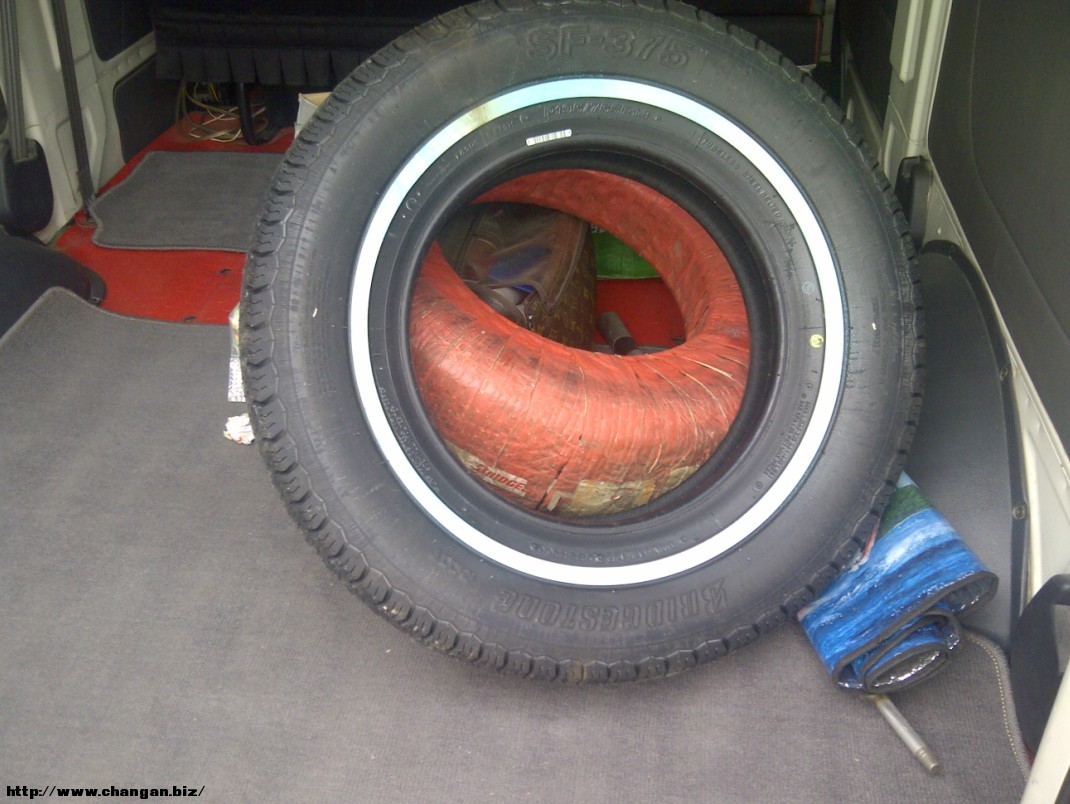

更换普利司通195/75,R14C宽胎,进口绝版胎,侧面带蓝色亮条带,超炫。
未命名.jpg 这小伙是盘塘的,干事蛮利索。别看这里这样,其实是专卖店,平时弄大客车大货车多了,所以没转弄小车的那么干净整洁。

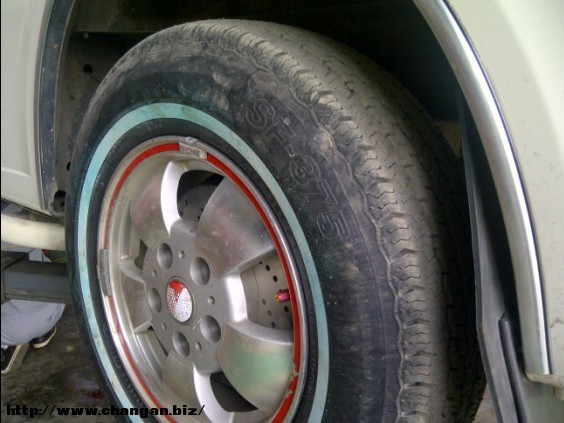

未命名.jpg 型号普利司通SF-375,载重625KG,跑了一会照的,脏了。

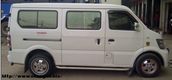

未命名.jpg 装好了,直径上195/75 R14C,和185 R14C(185/80 R14)几乎相同的,所以没有什么别的担心,按照奔驰等的后驱超跑设计,后面的胎都比前面的宽,所以先把宽胎放后面试试,放前面怕“内龟”,前面换2条185R14C的普利司通。
为什么换品牌好胎?我以前只换前2条普利司通的时候,同样的公里数,同样在砂石路超车,同样上下人行道路肩,后面的原车东风胎补过2次(都是停了一晚上之后发现消气,现在的真空胎质量都还不错,漏气一般也比较慢),前面的普利司通胎一次都没补过!!!一次问题都没出!!!以前开五菱之光6400C经常在路上换胎,用的165的佳通胎(出了名的便宜)。这就是差别,还有我平时跑得比较快,用好胎心里停当些。突然爆胎跑偏的话伤不起!真的伤不起!!!
