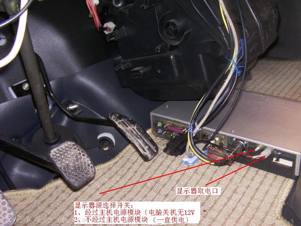

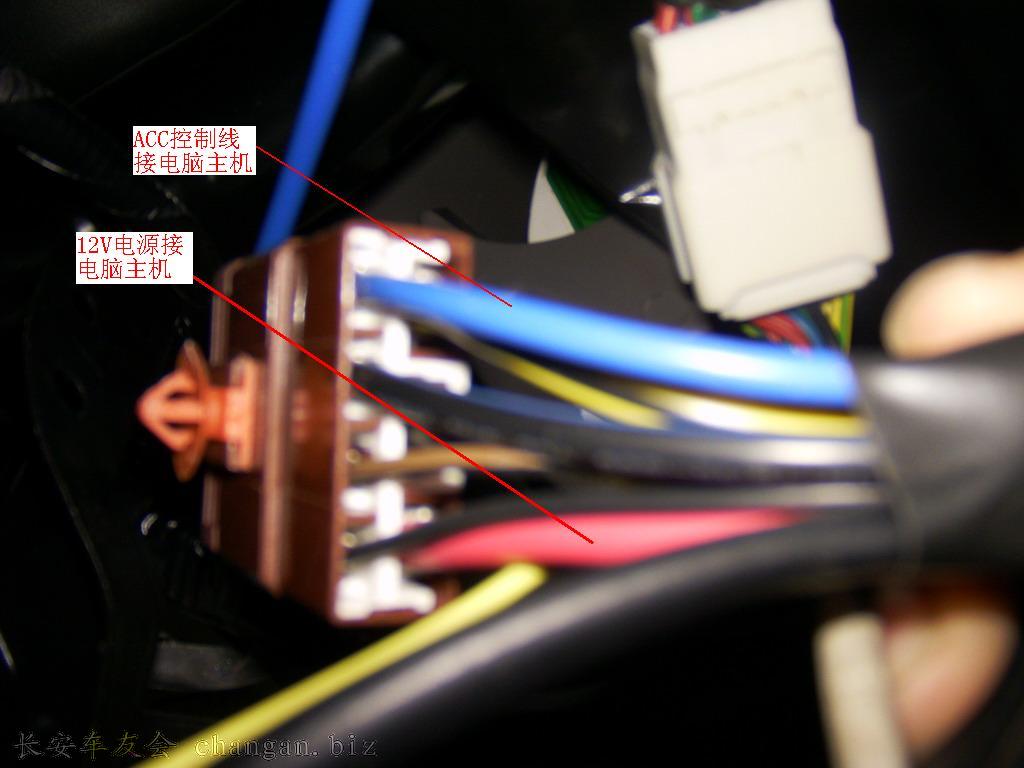

图图
主机位
主机位

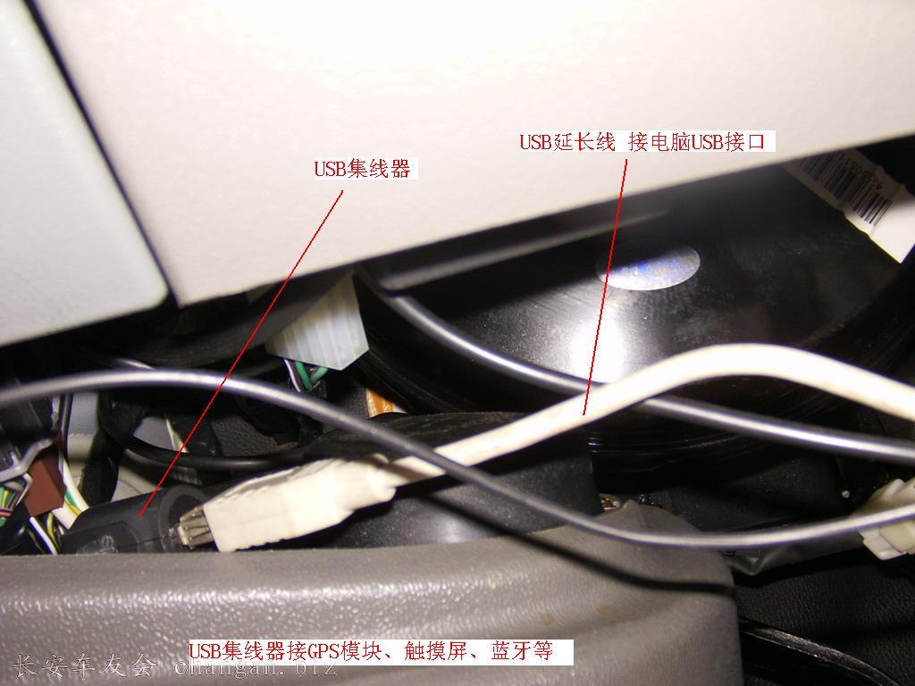

USB HUB
USB HUB

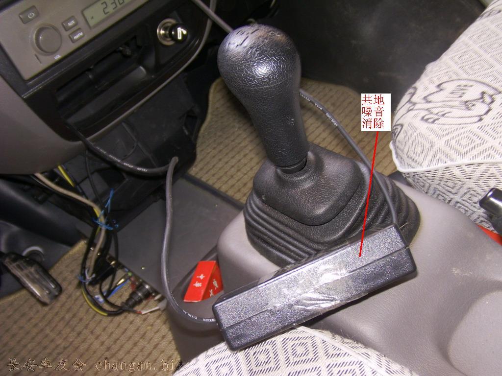

有没有共地噪音啊
 楼主| 发表于 2011-2-17 09:43:16 | 显示全部楼层
回复 64楼 威力虎 的帖子
有很大的共地噪音,我装机在春节期间没办法买到共地噪音消除模块就自己DIY了一个效果还有错,晚上上图。
 楼主| 发表于 2011-2-17 09:44:37 | 显示全部楼层
回复 64楼 威力虎 的帖子
打错字了,不是“效果还有错”是“效果还不错”

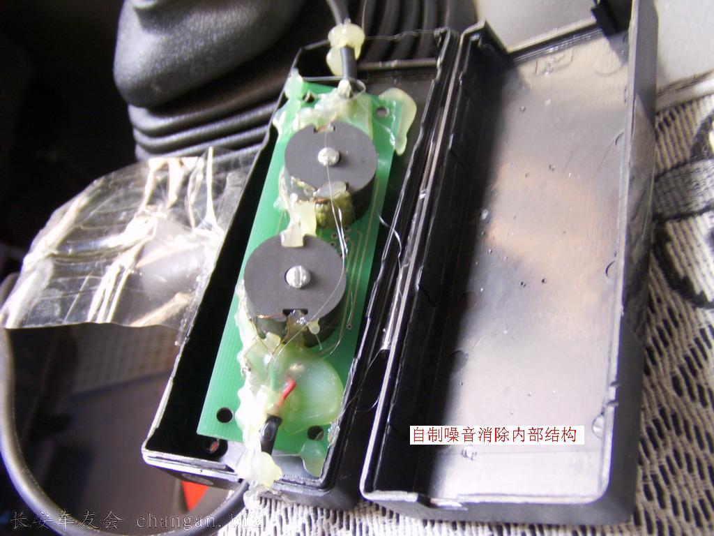

装好试听发现共地噪音很严重,基本没办法听清音乐,加装了一个自己DIY用两个铁氧体绕漆包线分别给双声道用。高频性能很好,共地噪音完全没有了。
内部结构
内部结构
包好找个地方放好
包好找个地方放好

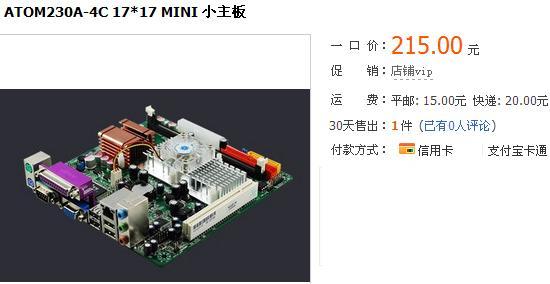

主板
主板

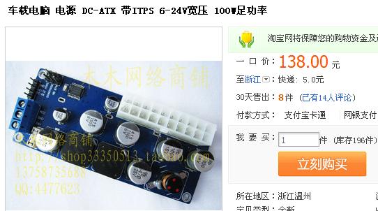

电源模块
电源模块
