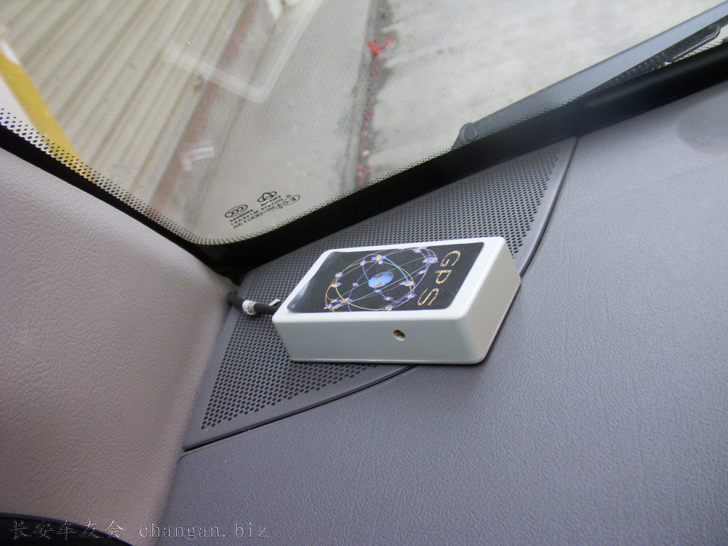

GPS模块装在车上的效果
GPS模块
GPS模块

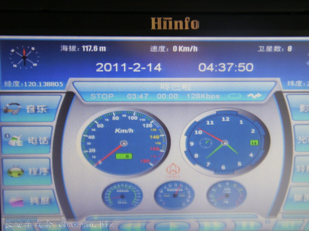

 楼主| 发表于 2011-2-14 22:34:10 | 显示全部楼层
GPS模块
RR中控显示定位 拍时收到8颗卫星哦
GPS模块
GPS模块
中控显示的GPS定位信息
中控显示的GPS定位信息

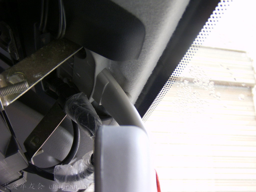

回复完八戒GPS问题,开始上触摸屏图了(占我了睡眠时间,由于还是新手只能以小附件方式传累啊)
触摸屏走线图
触摸屏走线图
拆开内饰板走线
拆开内饰板走线

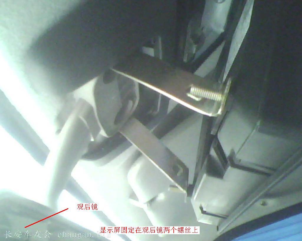

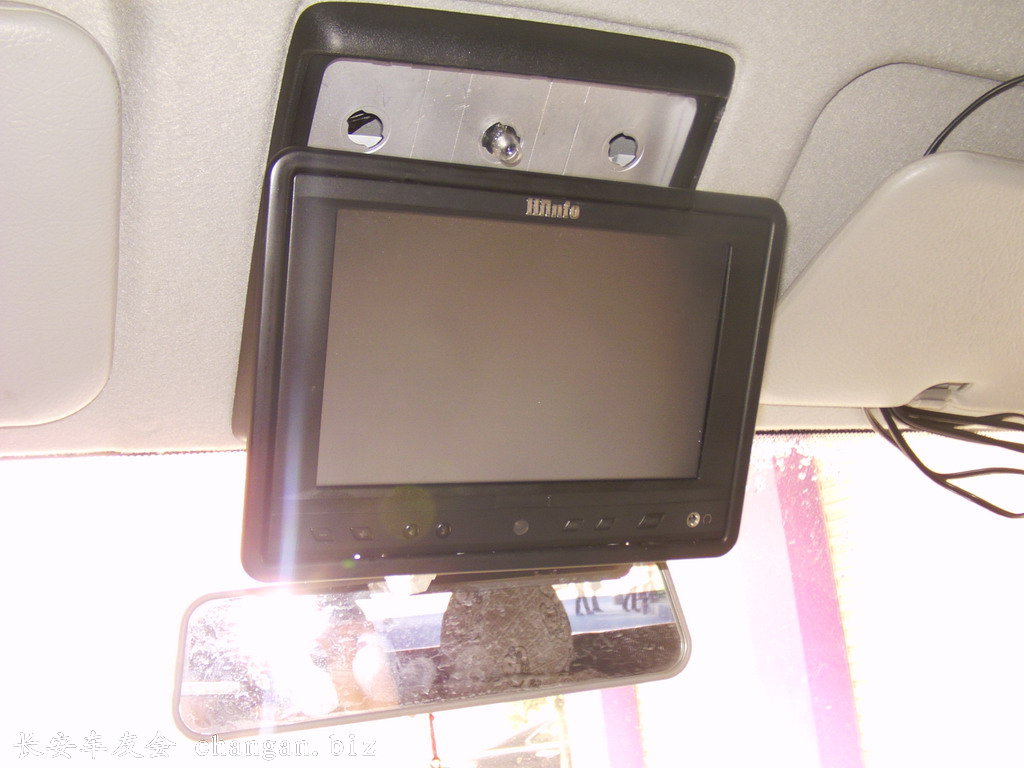

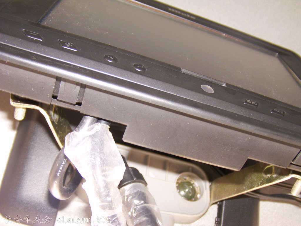

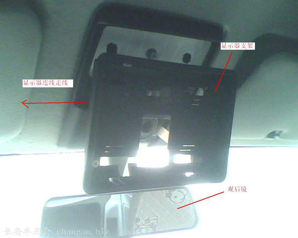

 楼主| 发表于 2011-2-14 23:12:25 | 显示全部楼层
显示器安装
装上显示器
装上显示器
背面通过阅读灯走线
背面通过阅读灯走线
完工后正面
完工后正面

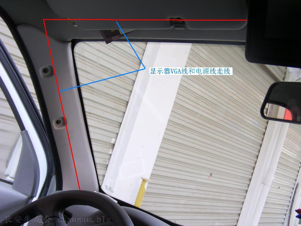

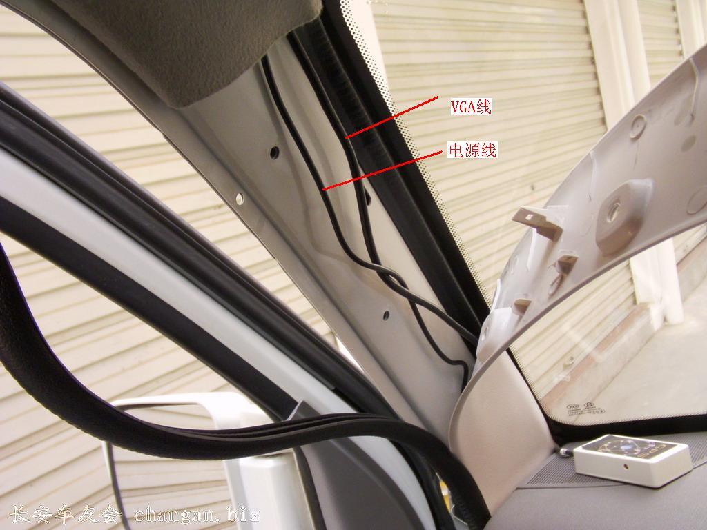

接下去就是找电源线ACC线和装主机了(本人长安之星S460)
发表于 2011-2-15 10:08:14 | 显示全部楼层
电源线和VGA先好不好穿啊?A柱内饰板需要拆开,上面的也需要拆开吧
发表于 2011-2-15 10:55:22 | 显示全部楼层
强人,不顶不行啊。
 楼主| 发表于 2011-2-15 11:30:27 | 显示全部楼层
回复 38楼 威力虎 的帖子
电源线和VGA线很好穿,拆掉驾驶位遮阳板手可以伸进去或者拿东西把线推进去, A柱穿法大家看图片
